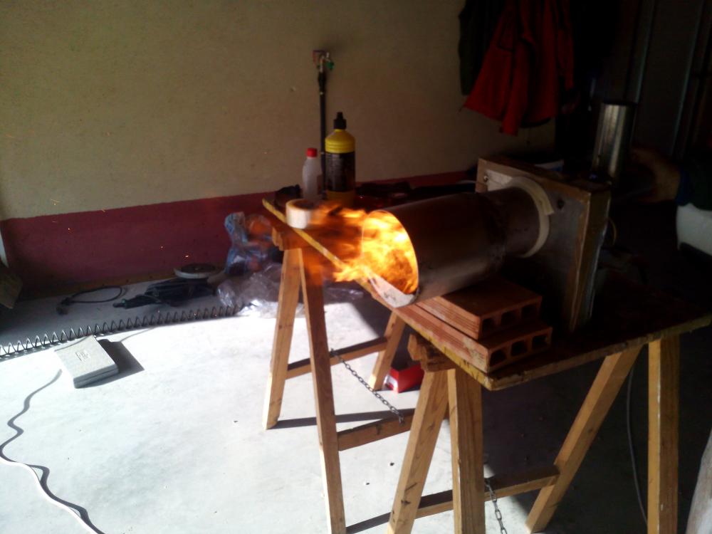

Quemador biomasa v2 naturela: http://youtu.be/63EIQ5kpX4k aquí esta mi quemador funcionando en pruebas a 4.5s de hueso de aceituna cada 25 s ventilador al 27. El sinfin es capaz de suministrar 17 kg de hueso a la hora. Gracias al foro por toda la ayuda que me ha sido muy importante para la realizacion de este quemador

Tiene muy buena pinta.
Efectivamente, estas en pruebas ¡¡¡¡ y en plena calle !!!! ¿no te han mandado los vecinos a los bomberos? jejejeje.
Porque estas en pruebas te puedo decir lo que a mi juicio debes retocar (que me corrijan los mas entendidos si me equivoco) :
La llama me parece algo "voluminosa" y larga y con poca fuerza lo que denota exceso de combustible y pocas revoluciones del soplador creo que tendria que ser mas corta pero con mas potencia pero tambien puedo estar equivocado.
Así mismo creo que no deberias meter tanto combustible de una sola vez, quiero decir meter 45 segundos cada 25 sg, yo meteria mejor (en caso de ser necesaria esa cantidad) 22 cada 13 segundos o incluso en tres trozos (15 cada 8) en lugar de dos o una sola carga de esa forma la llama será mucho mas estable y la potencia no variará, compruebalo aunque como digo creo que te sobra combustible, afinalo y ahorraras mucho combustible y tiempo en limpiar la caldera.
Veo el motor del sinfin como los mios ¿has probado si te eleva el pellet desde la tolva? o solo vas a poner uno.
Animo que vas muy bien.
- 17/12/2014, 22:20 #2238
- nov 2012
- jaen
- 101
Juancar no me han mandado los bomberos jeje y eso q echa mucho humo en el arranque le cuesta un poco. si le meto mucho aire me tira mucho hueso fuera pero ire afinando es el segundo arranque

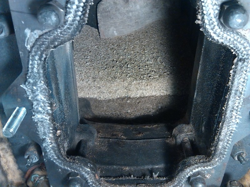

He probado pellet de ertasa pues me esta haciendo el burpellet una costra dura en el quemador. He observado que se hace una costra de una ceniza que parece serrin muy fino. Os pongo foto de los dos tipos de ceniza. Abajo burpellet y arriba ertasa.

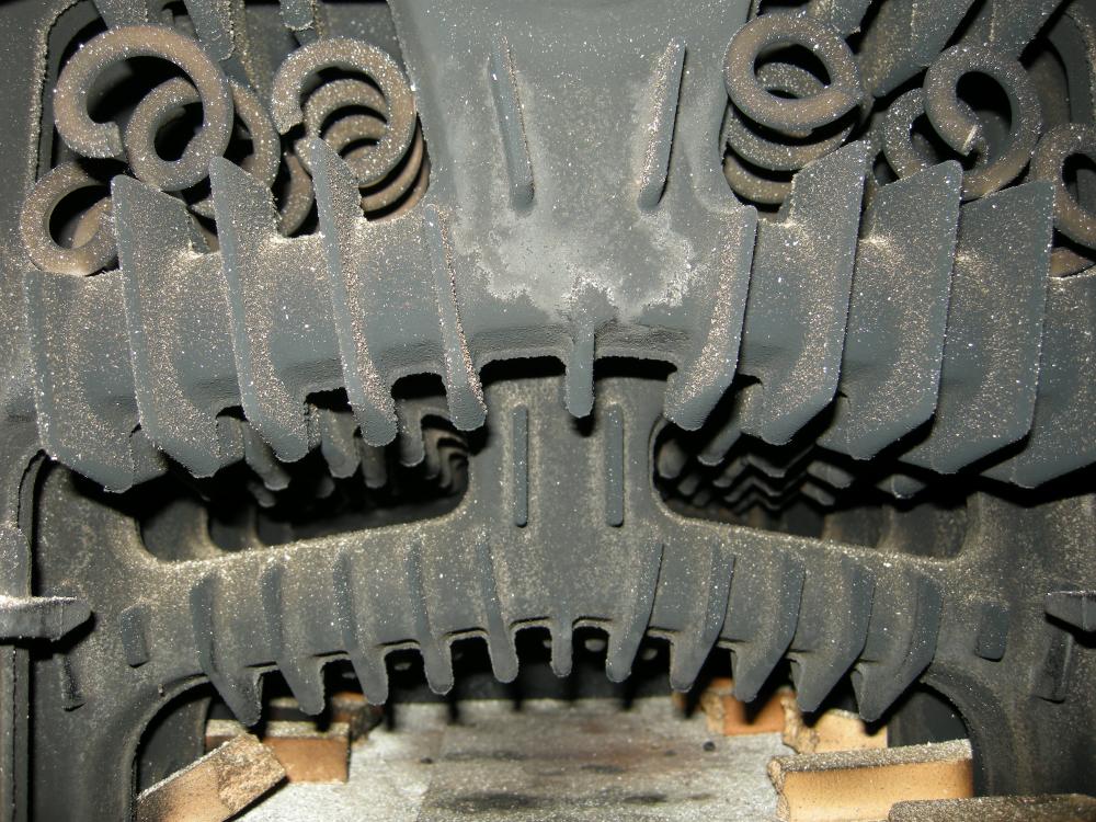

Tengo dos problemas ahora mismo.
Como sospechaba estoy tirando un monton de calor por la chimenea. He bajado las velocidades del ventilador a 2, 4 y 8. Aun asi sigue tirando mucho calor. ¿Como puedo aumentar el rendimiento de la caldera?
Y el otro problema es el alimentador del quemador. Es muy irregular y hace que a vecer no arranque la caldera. Hay veces que tira un pegoton de pellet y otras veces nada. Ahora mismo tengo cortada la punta del tubo a inglete. No se como hacerla para que sea mas constante la toma del deposito.
- 22/12/2014, 14:31 #2246
- nov 2009
- EL VENDRELL ( TARRAGONA )
- 84
Sergio.
Te has instalado turbuladores en la parte más ancha de la salida de humos ?
El rendimiento es brutal. En condiciones normales mi salida de humos está por debajo de 150º a plena potencia y entre 115 y 130º cuando está manteniendo la temperatura del agua de la caldera a casi 70ºC.
Sin turbuladores casi rozaba los 180 - 200ºC
El problema del sinfin de alimentación lo arreglas bastante con una buena base cónica que recoja los pellets en la parte baja del silo. Intenta también aumentar la superficie de recogida para que puedan penetrar mas pellets dentro del radio de acción del muelle del sinfin.

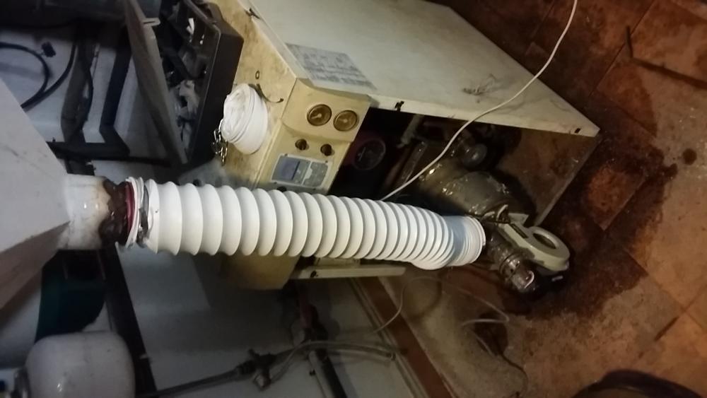

- 22/12/2014, 14:53 #2247
Mi caldera es una daf con cuerpo sime ar4, la tengo con tubo simple de 125.
Pues este fin de semana le he puesto aislante el tubo "por el tema de las condensaciones " y me ha subido la temperatura
50 grados en la chimenea. Ahora esta ha 250°, creo que es muchísimo.
El ventilador lo tengo al 1% con el naturela en las tres potencias. Que me aconsejáis? ?
Creo que tengo 20, 15 y 7 KW. Con los 20kw sube la temperatura de la caldera pero con los 15 kw baja.
