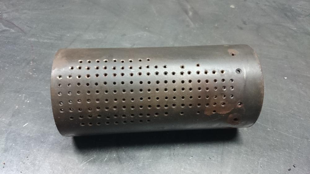

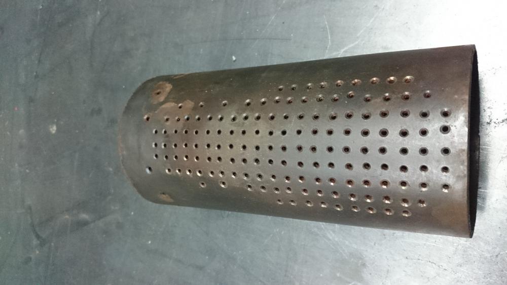

Buen trabajo. podrías poner una foto de la zona donde se quema el pellet para ver la disposición de agujeros que tienes. Es q estoy haciendo la version 2 de mi quemador ybes para ir cogiendo ideas gracias
No tengo ninguna foto detallada de la distribucion de los agujeros del tubo interno, de los detalles solo tomo apuntes,esta noche tomare alguna de tubos de diferentes medias de prueba que tienen la misma possicion de los agujeros.

collado, te pongo varias fotos del tubo interno del quemador para que tengas una idea de la distribucion de los pasos de aire.
Archivo adjunto 11555Archivo adjunto 11556

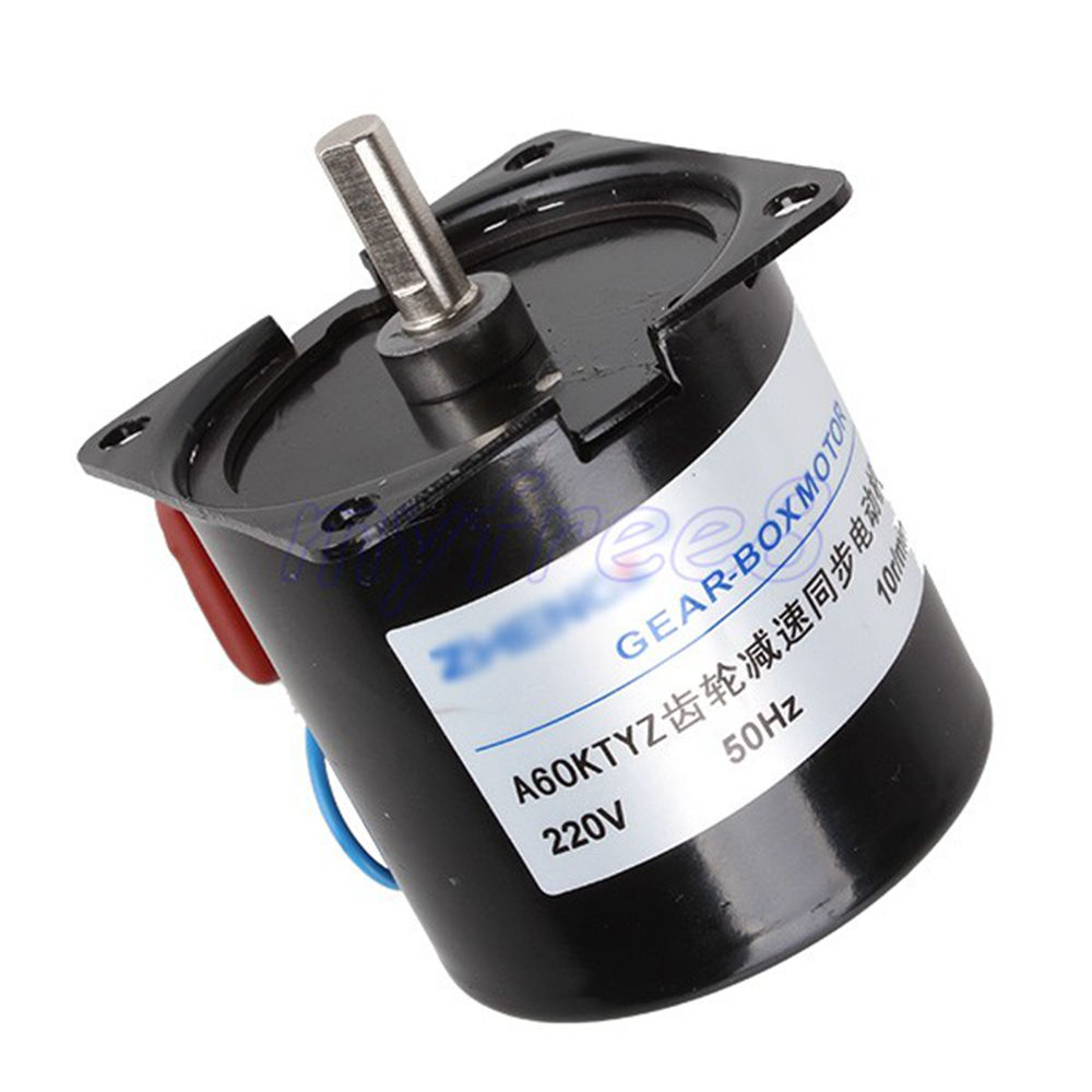

Hola a todos después de mucho leer todas vuestras aportaciones me he decidido a dar el paso de construir mi propio quemado, os he leído a todos ,hay verdaderas obras de ingeniera pese a lo cual tengo algunas dudas que espero que me podáis ayudar
he elegido estos motores uno para el sinfín del quemador y otro igualArchivo adjunto 11559 para el de deposito de 10 rpm
para controlar el quemador naturela no tengo dudas
mis dudas son en el diseño del quemador y mas concretamente como se hace la conexión del ventilador y que diseño hacer para aporte de aire a la bandeja donde caen los pellets ,si es directo si lo encauzáis con algún tubo a la zona de combustión si podes ilustrarme os lo agradezco.
por aportar algo si alguien no encuentra sinfines que me lo diga que en Palencia hay una empresa que los tiene y los vende por metro
No quiero desanimarte pero este motor no te sirve y aun menos para el sinfin de la tolva,para el sinfin interno necesitas minimo un motor de 6w 4-6Nm 8 rpm y para el sinfin de la tolva minimo15w 8a10Nm 10rpm.

gracias a los dos por contestar. creo que no me espres bien , el quemador que estoy diseñando lleva dos sinfines uno interno y otro que va en la tolva. Josep los motores me decante por esos por que he visto gente que mueve los sinfines con motores de limpiaparabrisas o de ventanillas y estos son mas potentes buscare otro de la potencia que me indicaste. Este puente espero poner alguna foto del invento

Otro pequeño detalle importante a tener en cuenta para la elección del motor.
Mira también el factor DUTY. Eso es tanto o más importante que la potencia y el par. Ese factor te indica el tiempo que puede trabajar sin parar.
Si te dan un duty del 100% quiere decir que lo puedes activar todo el rato sin tener problemas de temperatura. En cambio si tienes un duty del 50% deberás activarlo un tiempo y tendrá que estar parado el mismo tiempo para que no se queme, Ese dato también te lo facilitan.
Un ejemplo, los motores de elevar persianas tienen un duty muy bajo, es decir, están preparados para trabajar muy poco rato. Tienen una fuerza increíble pero si los haces funcionar continuamente no duran ni cinco minutos.
Resumiendo, escoge un motor preparado para un modo de funcionamiento continuo ( duty = 100% ) y tendrás la garantía de que no te va a dar problemas de temperatura en ningún caso.
