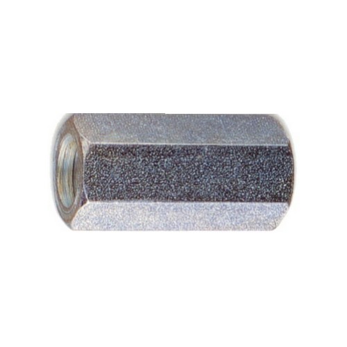

He utilizado el buscador y he leído unas cuantas paginas de este foro, pero no he encontrado ninguna mención sobre los sinfines. Si alguien pudiera comentar que tipo de sinfin utiliza y el acoplamiento con el motor de 10 rpm. me sacaría del impasse

yo he utilizado sinfin flexible. el acoplamiento consiste en enderezar una punta e introducir una parte en una tuerca larga (no se su nombre) tiene 3 cm y su interior está roscado para métrica de 8 luego sueldo el sinfin a esa tuerca y el otro extremo lo repaso con una broca de 8 (el eje del motor es de 8) le hago una rosca de 3 o 4 para apretar el eje del motor sobre el rebaje que ya trae.

Gracias JuanCar. Supongo que te referías a esta pieza. La he encontrado como manguito. Gracias a vuestra ayuda ya he salido del impasse.

exacto a esa me refiero.

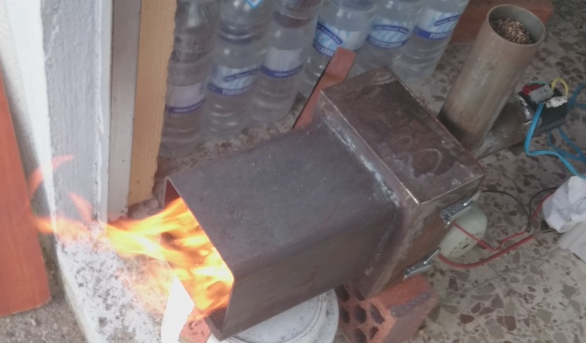

Buenas tardes. Ya veo que seguís progresando un monton!!! Enhorabuena!!! Yo estuve haciendo un quemador a principios de año controlado por naturela, pero lo deje sin montar pq no encontraba una caldera de leña para instalarlo. Por fin he encontrado una!!! Aunq no se si será lo mejor pq ahora tengo un monton de dudas otra vez….jejeje. Ademas me da un poco de miedo instalarlo por si luego no funciona…bueno espero qm podais hechar una mano….antetodo gracias por vuestra ayuda. He estado quemando estos días haciendo pruebas hueso de aceituna y he conseguido unos consumos de 1.2kg para P1, 1.6kg para P2 y 2kg para P3. Luego subo videos para ver q opinais de cómo sale la llama.
Problemas:
1 Para conseguir esos consumos he tenido q bajar el aire y lo q pasa sq se me calienta el tubo del sinfín. He cortado unas espiras del sinfín q se introducían en el fuego y q probablemente no ayudaba…jejej. Ya lo probare pq este finde no hay tiempo.
2 Mi tubo de combustión es de 19.6 cm y yo creo q es un pelin largo yos quería preguntar cuanto mide el vuestro por si lo podría cortar ya q no veo fácil adaptarlo a la caldera y poder abrir la puerta regularmente para limpiar.
3 queria saber donde habriais conseguido la sonda para introducir en la caldera y la vaina y si el lugar donde se pondría es donde estaba antes por ejemplo el termostato. Tengo una rosca de 3/8 y me imagino q se podrá adaptar.
MUCHAS GRACIAS!!! OS SUBO UNAS FOTOS Q VIDEOS NO SE

Hola Musu.
Problema de calentamiento del sinfín.
Se soluciona con la radial, haciendo un par de cortes en el tubo en su parte superior, a unos 2-3 cms de la salida hacia la cámara de combustión. De esta forma haces entrar aire fresco por el tubo. Deberás retocar la aportación de aire de combustión.
Tubo de combustión.
El mío mide 23,5 cms, o sea que estás dentro de las medidas habituales. Ten en cuenta que la brasa se va desplazando hacia la salida y debe llegar solo ceniza a la parte final.

Hola jvh. Muchas gracias por contestar. Tengo hecho ya un taladro en el tubo de alimentación cn una broca 3 o 4 mm hago otro?? O es mejor q suba la potencia del aire? Lo tengo al 35%es poco?

El tubo de la combustión lo mismo lo corto al estilo del quemador pellas x mini. Creéis q es buena idea?
Hola Musu, en cuanto al largo del tubo del quemador, yo creo que tengo unos 20 cm.
Pero no estan los 20 cm dentro de la caldera sino que tengo de unos 5 a 8 cm solamente en la caldera, lo demas se queda fuera.
Que ancho tiene tu tubo de combustion?? es cuadrado, no ??

Lo del agujero en el tubo de alimentación tiene dos funciones. Una es para crear una corriente de aire dentro del tubo hacia la salida para evitar, en lo posible, un retroceso de llama y humos.
La otra, al circular aire, refrigera el tubo.
Yo tengo realizados dos cortes inclinados ( de la parte superior del tubo del sinfin hacia la cámara de combustión ) para que actúen a modo de cortina de aire y me funciona perfectamente. Son dos buenos cortes de un par de centímetros realizados con la radial pequeña y un disco de 1mm. Al final se trata de ir probando, lo mismo que con el corte del tubo. Tienes que ver lo que te va mejor para tu caldera.
Ok. Muchas gracias. Haré algún corte más a ver qtal. Ya te contare.
