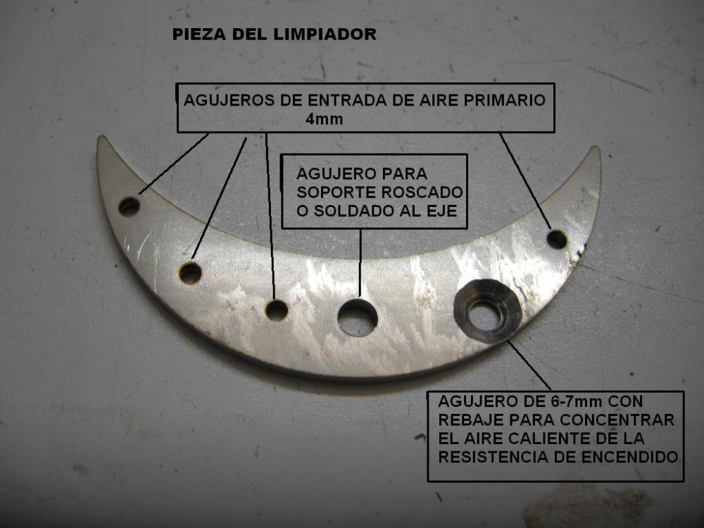

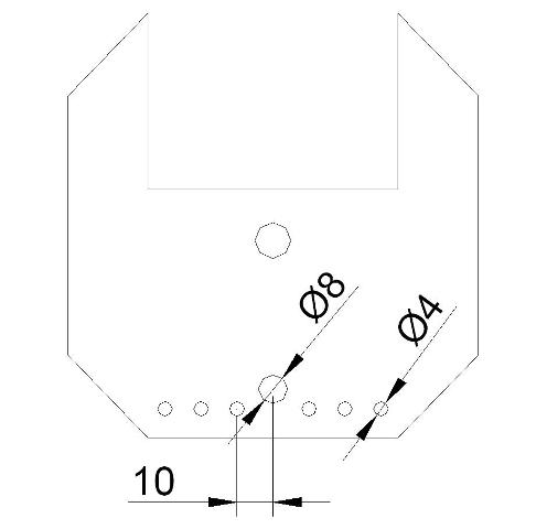

Yo el arranque lo tengo con una velocidad del 6 % con un ventilador de 100 W. Puede fallar el primer encendido si los pellets están un poco húmedos pero al segundo siempre arranca.
El encendido con resistencia cerámica es un compromiso entre aire que circula por el entorno y el aire que se hace circular por dentro de la resistencia.
El díametro de salida de aire caliente también es extremadamente importante.
Conceptos que creo que son vitales.
1. La entrada de aire para la resistencia tiene que estar cerca o en un punto donde exista chorro de aire para que tenga una cierta sobre-presión y pueda circular aire por ella.
2. La resistencia debe actuar como otro paso más de aire de entrada primario. Evita realizar otros agujeros muy cerca para que este punto pierda presión.
3. Su salida se debe concentrar sobre un paso de unos 6-7mm aprox. en la parte baja para que choque con el material a encender en un pequeño punto. Puedes hacer un rebaje en la parte del limpiador para que termine de concentrar ( ver foto ).
4. Tienes que ajustar la velocidad ya que si hay demasiado aire la temperatura es menor y si hay poco ese calor se queda en la resistencia.
Te adjunto una foto comentada con la pieza del limpiador vista por la parte de la resistencia para que te hagas una idea.
Ya comentarás como te ha ido.

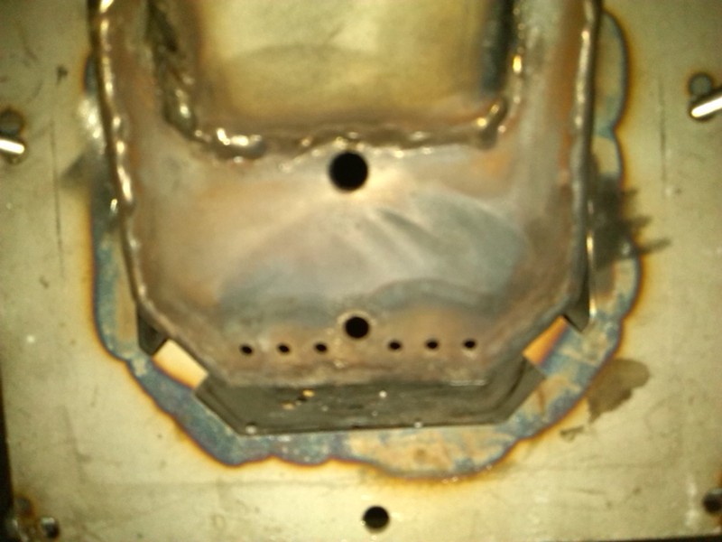

Estos son los taladros que tengo realizados. El central para la resistencia, que esta pegada y metida en un tubo acabado en cono con un taladro de 5 o 6mm. ¿Puede ser que esten muy pegados los taladros? El taladro de arriba es para que le llegue la luz de la llama a la fotocelula y lo de arriba es la entrada de pellets. Hoy a vuelto a dar problemas.
Archivo adjunto 11291
Gracias JVH.
Sergio.
¿ puedes tapar los 2 agujeros mas cercanos a la salida de la resistencia y probar a ver que tal ?
Ten en cuenta que estar metiendo aire frío justo al lado del caliente.
jvh
Sergio.
Hola de nuevo.
Ayer los tape para probar con unos tornillos, por si ese era el problema y nada. Modifique otra cosa y nada. Actualice a la ultima versión del firmware y nada. Me dio por mirar la resistencia y estaba jodida. Me suena que la partí un dia sin querer pero seguia funcionando. Pero ya el trozo estaba suelto y no se encendia. La sustituyo, compruebo que enciende y cual es mi sorpresa que dejando todo tal y como estaba, el quemador no enciende. Han sido limpiezas constantes hasta la madrugada y nada. Al final tuve que encender a mano el quemador para que calentase el acumulador de agua caliente. Menos mal que no hace frio estos dias. Esta mañana he vuelto a intentar y nada. He modificado cantidades, velocidades y tiempos. Nada. Me tiene loco. Hay veces que los pellets salen si churrascar. Hasta esta tarde no puedo seguir mirando. ¿Alguna idea? Tengo que pillar otra resistencia por si acaso vuelve a cascar. Hay que tener mucho cuidado al manipular las resistencias ceramicas.
Se me ha olvidado comentar que intente encender algunos pellets con un mechero. El primero despues de un rato largo encendio pero luego probe otros dos o tres y se chamuscaban, pero no encendian.

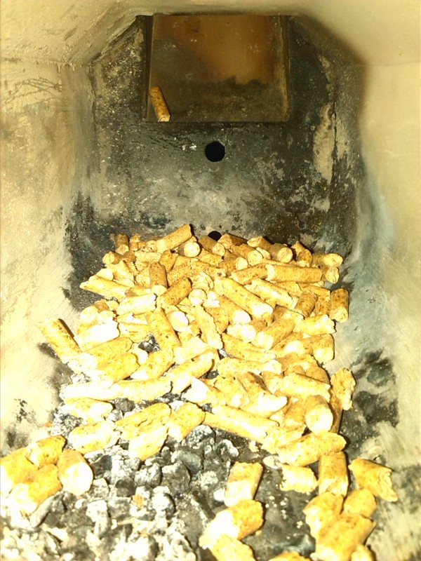

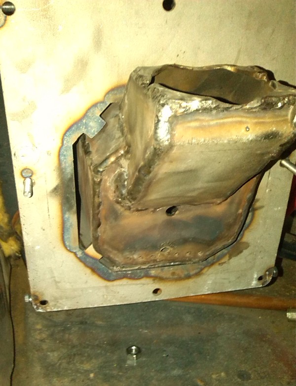

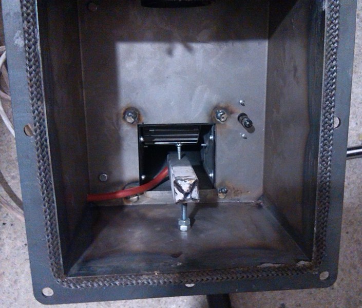

Hola a todos y gracias por intentar ayudarme.
Ayer volvi a probar y en la primera intentona arranco, pero se paro por fallo de retorno de llama. Subio demasiado la temperatura del tubo de entrada porque el dia anterior, por desesperación para que arrancase le eche liquido de encendido de barbacoa. (Una locura). En la segunda ya nada. Desmonto, recoloco los cables de la resistencia, vuelvo a encender y luz fuera. Desenchufo el quemador, subo el diferencial y vuelvo a enchufar. Otra vez lo mismo. Desmonto y veo que como he colocado los cables, tocan la funda de la resistencia y con el calor se derrite y hace derivación a masa uno de ellos. Al final cansado de probar, lo desmonte y puse el viejo quemador de gasoil para tener al menos agua caliente. Subo unas fotos para que veais como es. Lo que me desespera es que ha estado funcionando correctamente hasta ahora y no he cambiado nada mas que la resistencia.

En la ultima foto esta desmontada la trampilla que hace que los pellets se queden mas cerca de la resistencia.

Problemas que yo veo en este tipo de quemador, que es como el primero que hice.
Supongo que dejas un poco de espacio entre el tubo de alimentación de los pellets y el agujero por donde van a parar al horno del quemador, espacio que sirve para que se cuele aire hacia el horno para evitar el retroceso de la llama.
Este espacio es muy, pero que muy crítico. Si dejas poco tendrás retroceso de llama y si dejas mucho no tendrás retroceso de llama pero se colará mucho aire y no te funcionará nada bien.
Además yo haría mas grande la salida de aire de la resistencia en el tubo cuadrado ( díametro 6 -7 mm )
Las pruebas que yo haría.
Me compraría un palo de estos que hacen humo tipo sándalo, incienso u otro ( es mejor que un cigarrillo ).
Desconectaría la resistencia y sin carga de pellets lo enchufaría para intentar ver como van las corrientes de aire por dentro del horno, que con el palo de humo podrás localizar perfectamente como interactúan. Tienes que lograr un ajuste que te permita un buen paso por la resistencia, pero sin pasarse.
Es bastante crítico. Recuerdo que en el primero que hice tuve que recurrir a una " flanera " de inox que era cónica como terminación del tubo de alimentación y hasta que le encontré el punto no fue nada fácil. Todos estos problemas desaparecen con dos sinfines... ( te aparecen otros problemas :icon_biggrin:... )
Ya comentarás que tal.
Lo primero sera hacer la salida de la resistencia mas grande para probar y con el humo probare que tal. Gracias.

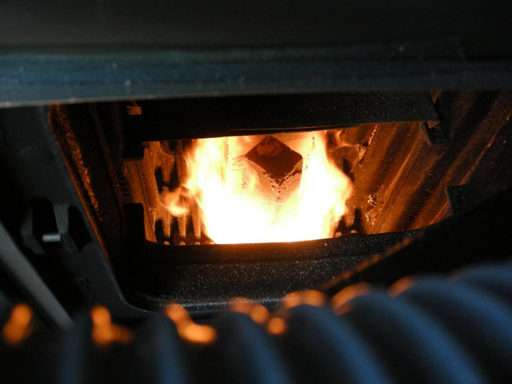

Hoy lo he probado con cáscara de avellana ( a 9 céntimos el Kg ... => 15 Kg = 1,35 Euros).
Hay que dejar claro que el pellet es el que mejor quema. La cáscara de almendra también quema bastante bien.
La cáscara de avellana se situaría por detrás de estos dos, pero a ese precio es para pensarlo.
¿ Alguno de vosotros ha realizado un MIX con pellets, cáscaras i hueso ?. Un día de estos lo pruebo.
Os dejo una foto de como quema. ( el tocho refractario es para abrir la llama hacia los lados ) :D :D :D
el hueco que queda entre tubo y entrada a camara de combustión es de unos 3mm a todo alrededor.
He estado haciendo calculos y creo que el taladro que tiene el tubo de la resistencia (Ø5mm) y necesitaria al menos 7mm para el aire que atraviesa la resistencia por dentro y fuera.
Mañana toca modificación.
