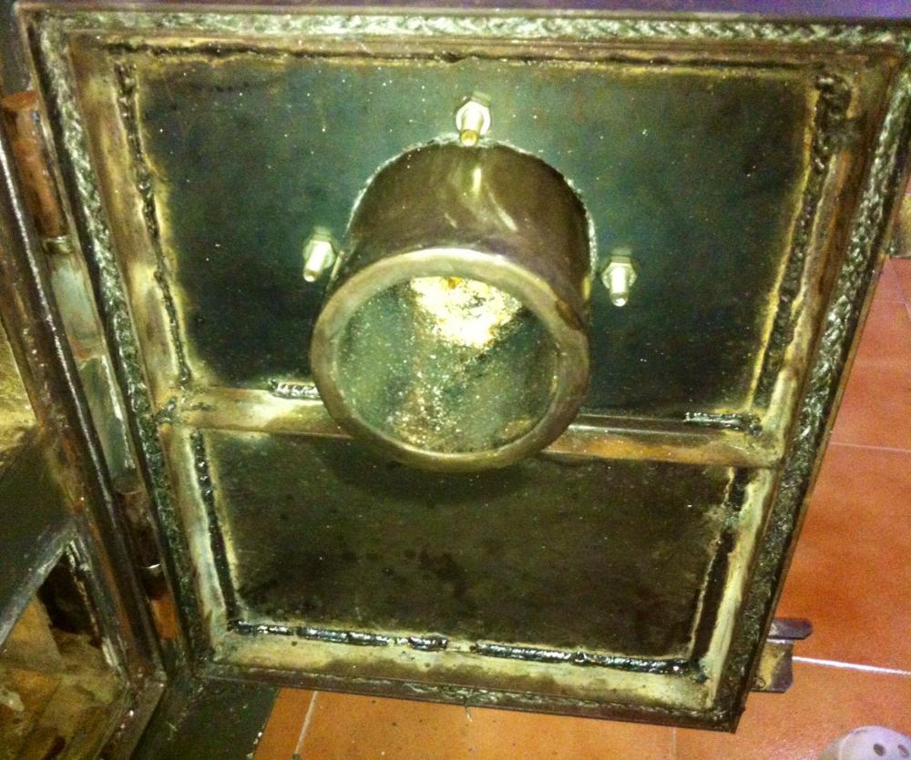

    Despues de este fracaso decidimos hacer las cosas mejor :1º hacer una llave nueva para aflogar las tuercas,de una varilla maciza de 2cm pasamos a una de 2,5 porque la otra la retorciamos. 2º Acostamos la caldera para hacer un plano de apollo mallor y lo hicimos sobre dos pallet para tener mas espacio para girar la llave.(Antes,calentamos la caldera para dilatar las tuercas a unos 90º a continuacion vaciamos el circuito y la desenganchamos de sus racores)puestos en faena quitamos los tapones que dan acceso a las tuercas de union y utilzando suplementos con la llave (la construimos en forma de t para poderle meter unos tubos y poder hacer palanca) fue coser y cantar, colocamos los elementos por orden limpiamos las juntas le pasamos una lima en el aire hicimos las juntas,montamos y esta trabajando .Esto todo lo hicimos en 8 horas

    Cita Iniciado por josedecerceda Ver mensaje
    hola¡¡¡ ya os colgare las fotos,sobre todo cuando sepa en que formato tengo que subirlas porque nunca lo hice . Os explicare mas o menos los pasos a segir ,decir que un amigo (entendido en la materia) y yo perdimos un dia y medio arreglando la única junta que perdia .1ºencendi la caldera para dilatar las roscas inmediatamente vaciamos el circuito y probamos a ver si era suficiente para poder aflogar las tuercas de union de elementos y no habia manera ; despues dilatamos las juntas dando calor con un soplete grande por dentro y por fuera de la caldera , asi conseguimos hacer girar las roscas sobre todo la de arriba que fue la mas dificil .Sustituimos la junta,montamos,rellenamos el circuito y comprobamos que perdia por otras dos juntas mas (quiza debido al apretón que le dimos con el soplete y que las juntas tambien estaban en muy mal estado)por eso digo que si se va abrir que sea para sustituirlas todas
    ¿Con que material hicisteis las juntas?

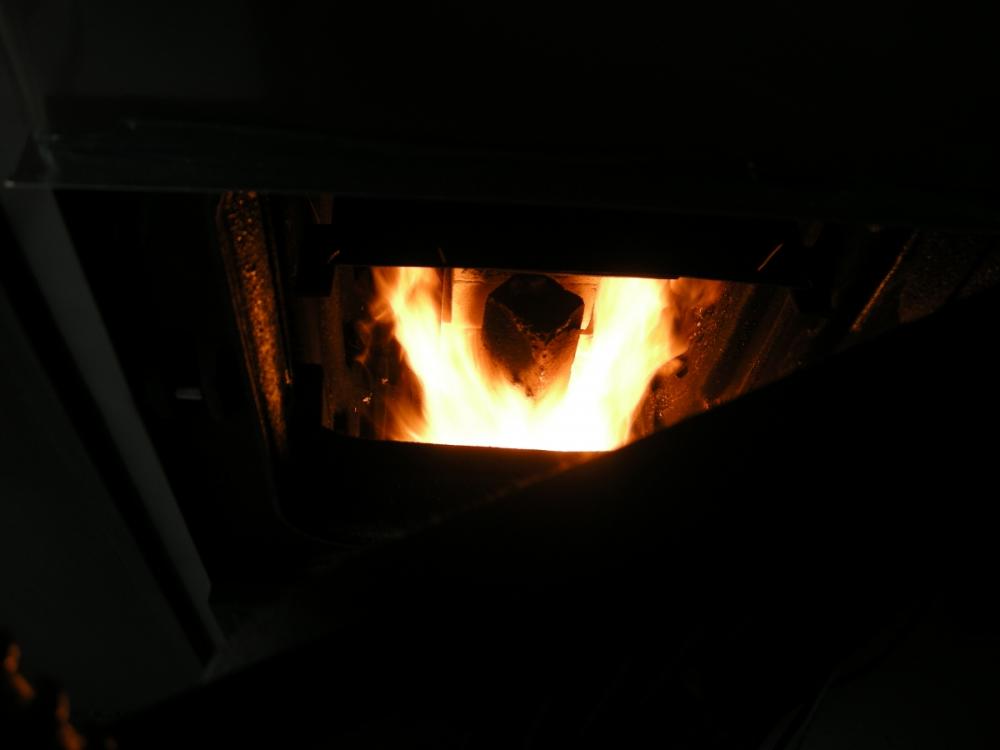

    He puesto un refractario frente a la llama, pero en diagonal para facilitar la apertura de la llama y abrirla hacia los lados para lograr un mayor contacto con las paredes, dando una mayor transferencia de calor. Va perfecto y se nota. No afecta para nada al resto.
    Os adjunto una foto.

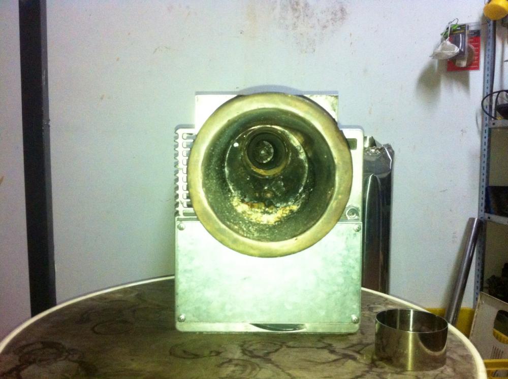

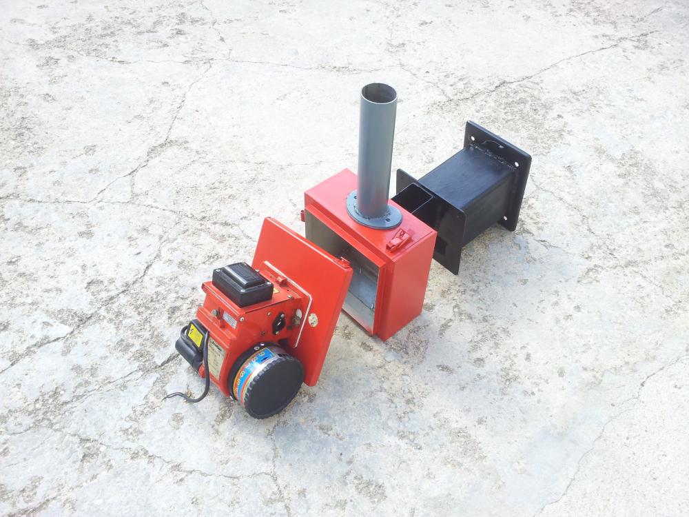

    Del quemador de gasoil solo he utilizado el ventilador, los demas componentes los quite. Otra opcion es comprar un ventilador y dejar el quemador de gasoil sin tocar. Los demas materiales los tenia en casa ha excepcion de la caja del aire que la compre en una chatarreria y es una armario de la luz . La fotocelula la trae el naturela incluida. Date prisa que el frío esta a la vuelta de la esquina.
    Ves subiendo fotos de tu proyecto jose.

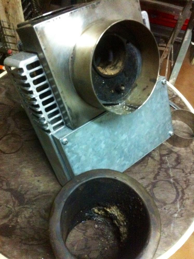

    Foto de las tres partes de que consta mi quemador.
    El canon que esta todo soldado
    La caja de aire que esta atornillada al cañon
    Y el ventilador que esta atornillado a la puerta abisagrada de la caja de aire

    Gracias por contestar tan rapido .Mi quemador tiene una forma muy actual y con carcasa de plastico por lo que veo muy poco practico aprobechar algo , y seguire como tenia pensado ,comprar todas las piezas y hacerlo todo nuevo;eso si cuando tenga algun dinero extra porque tengo 2 hijos acabamos de comprar libros y los que tenemos inquetudes como la de contruirnos un quemador es porque no somos millonarios y para ahorrarnos unas perrillas .De momento tengo arreglo ,funciono con leña no es automatica ya que de vez en cuando hay que ir a metersela dentro, pero es lo que hay .Gracias amigo!!!
    Quien me puede imformar de los sinfines y motores¿ donde se pueden comprar? ¿lo que cuesta?

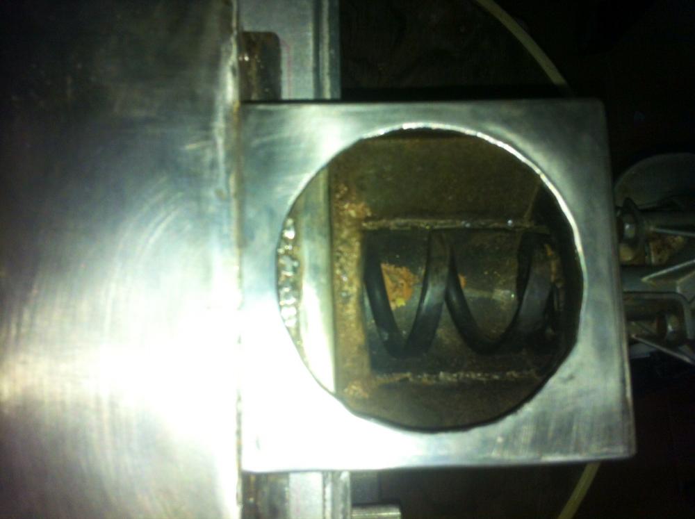

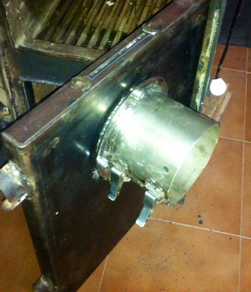

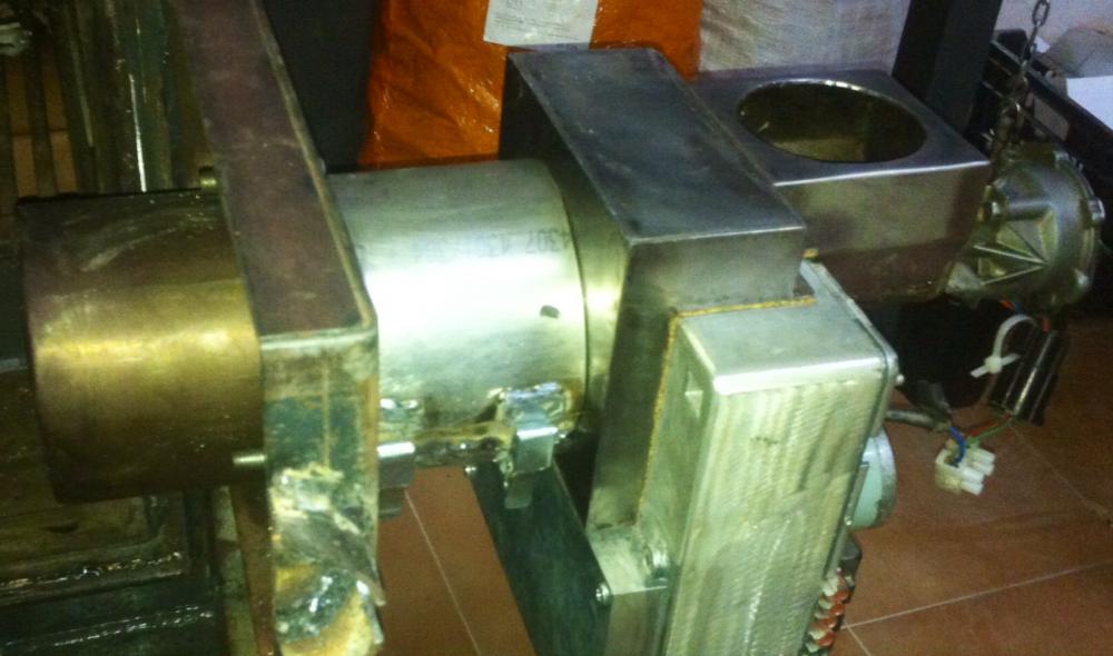

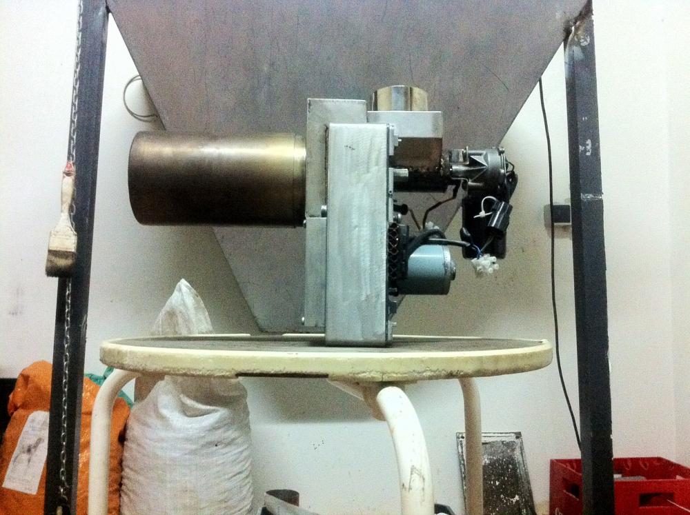

    Quemador de biomasa casero-image.jpgQuemador de biomasa casero-image.jpgQuemador de biomasa casero-image.jpg Quemador de biomasa casero-image.jpgQuemador de biomasa casero-image.jpgAquí os dejo unas fotos,son del nuevo quemador y la nueva puerta he intentado que sea muy accesible para su mantenimiento he hecho un sinfín nuevo,con más paso para evitar atranques,también ha mejorado el rendimiento,a ver si subo un video.creo que tendré que cambiar el ventilador esté es 24vdc 100w va muy bien pero creo que no lo podré controlar con naturela,a la puerta le falta refractario estoy en ello lo haré con ladrillos refractarios el encendido lo sigo haciendo con calentador diésel.
    Un saludo y buena llama

    Buen quemador, si señor.
    VAV78, Si quieres emplear el Naturela para controlar tu ventilador puedes emplear un transformador de 220 / 24 de la potencia adecuada y un rectificador a la salida de control del ventilador.
    Ojo al rectificar y filtrar que la tensión sube ( 220V / 24 V AC significan una salida de 34 VDC aprox si rectificas y filtras, por lo que igual debes emplear un transformador de 220/18 )
    No creo que te de muchos problemas. Tendrás que volver a ajustar la velocidad y lo único es que serán unos elementos más dentro del conjunto.
    ¿ Has probado el encendido con resistencias cerámicas sin contacto ?. Son controlables desde el Naturela y van perfectamente bien.
