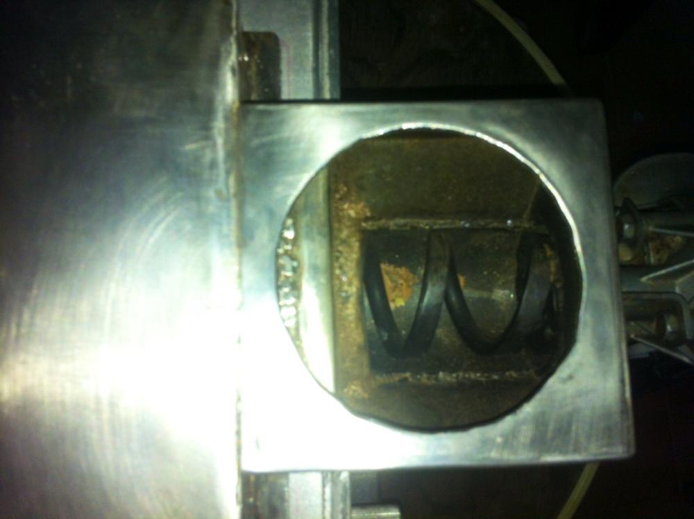

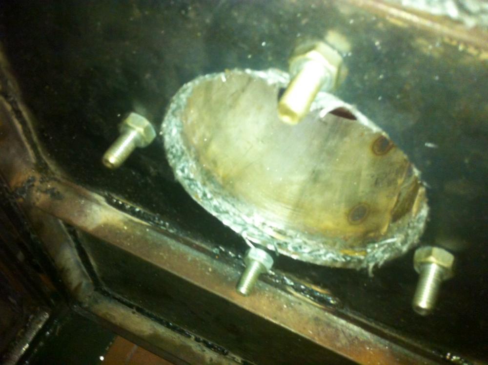

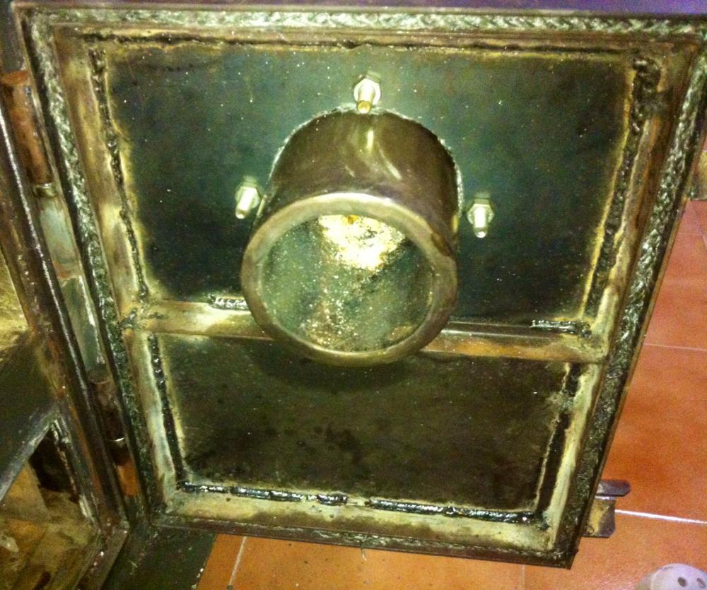

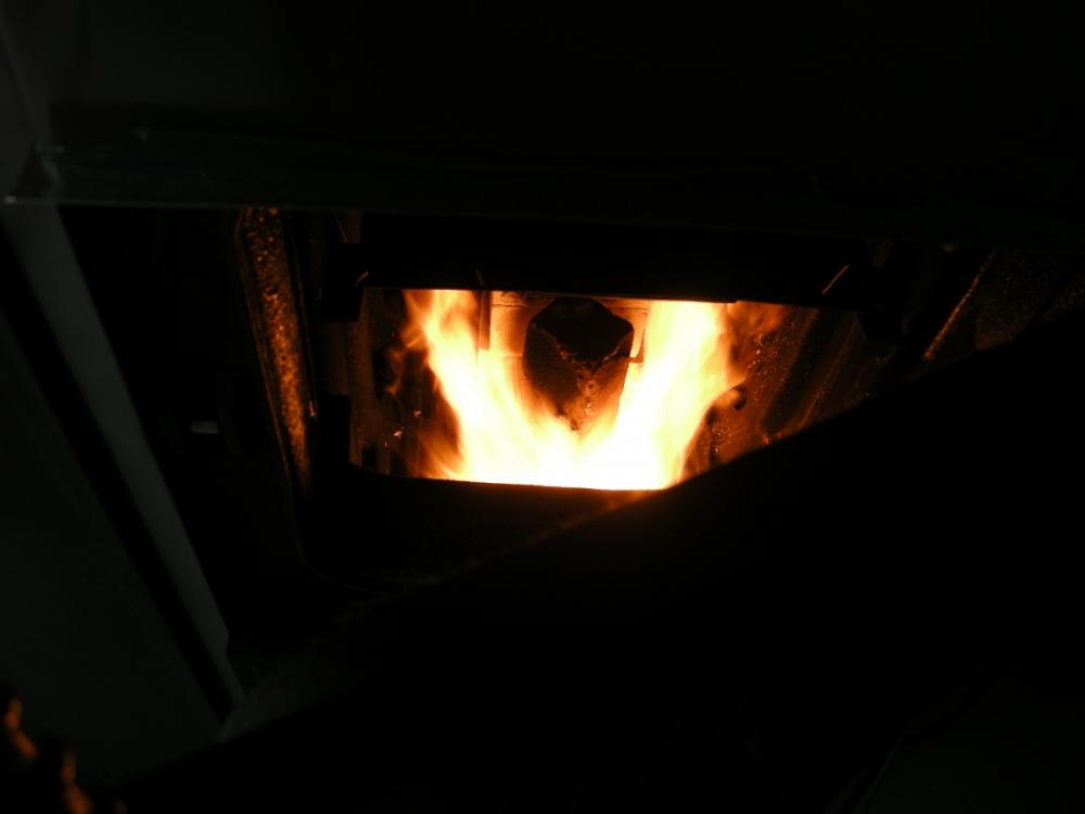

Mi tubo externo es de 154mm 2mm , pero se puede emplear tranquilamente tubo Inox para tubería industrial, que seguro que hay por Madrid, de 4 pulgadas interno y 5 pulgadas para el externo. Deberás ir por algún polígono industrial donde hagan calderería que seguro que tienen retales. Yo el de 154mm son retales de una empresa que hace calderería para el control de la fermentación de vinos.
Josep ha empleado el de 5 pulgadas para el exterior y al ser menor la distancia entre tubos la velocidad del aire de circulación aumenta y la temperatura del aire también, al extraer más calor de la pared externa del tubo interior. El suyo creo que logra un pelín más de rendimiento ya que la temperatura del aire secundario es más elevada que la mía.
He puesto un refractario frente a la llama, pero en diagonal para facilitar la apertura de la llama y abrirla hacia los lados para lograr un mayor contacto con las paredes, dando una mayor transferencia de calor. Va perfecto y se nota. No afecta para nada al resto.
Os adjunto una foto.
Javier
Archivo adjunto 11128

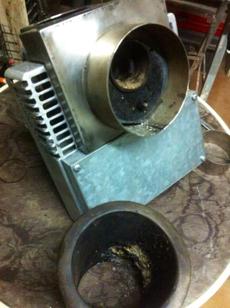

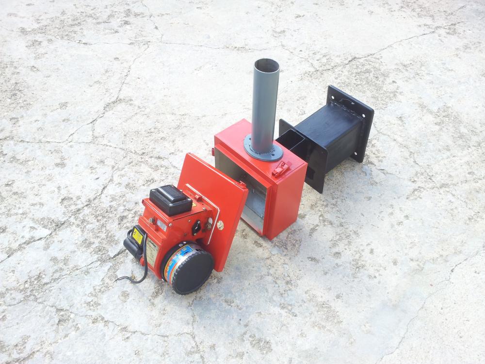

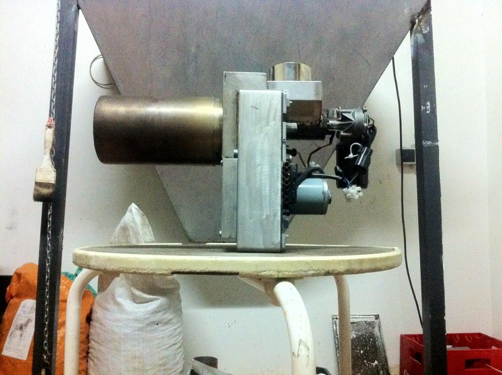

Foto de las tres partes de que consta mi quemador.
El canon que esta todo soldado
La caja de aire que esta atornillada al cañon
Y el ventilador que esta atornillado a la puerta abisagrada de la caja de aire
Archivo adjunto 11131

Yo le he puesto el de mi quemador antiguo. Es de S&P modelo CBM/2-133/062-100 W pero vale cualquiera. Lo único que hay que tener en cuenta es que la sección de conducción y salida del flujo de aire logren dar la máxima depresión posible. La mía está realizada con tubo de 63mm. En teoría si la haces más pequeña la velocidad del aire es mayor y por tanto la depresión aumenta, pero en estos ventiladores debes probar con que sección sacas mayor velocidad y caudal de aire. El primero lo hice con tubo de 28 mm y no funcionaba igual, el rendimiento era bastante peor. Con tubo de 63mm me funciona muy bien.
Lo regulo con el naturela. Solo funciona al 100% cuando le solicito una parada ( extinción ). Lo tengo al 25, 35 y 45 % para cada fase de modulación y al 35% en la fase de encendido, por aquello de disponer de un poco más de depresión ya que la chimenea está fría.
El otro día lo desmonté y en la parte baja se depositan algunas cenizas por lo que se deberá limpiar de vez en cuando. Por cierto, le tengo que hacer un agujero para que salga el agua de condensación...
Lo único malo es que genera un poco de ruido pero la depresión que genera es espectacular, se puede abrir la puerta superior unos cuantos centímetros cuando esta arrancando ( solo humo ) y el humo se queda retenido dentro por el aire que entra.
También se nota con la llama. El quemador hace una llama más ancha y larga, sobre todo a plena potencia.
OJO, esto es un equilibrio. Si haces mucha depresión los humos y el calor salen pitando. Si no logras una depresión suficiente se te llena todo de humo, si, como en mi caso, tienes una chimenea que no cumple ningún criterio de modelo decente de chimenea...
