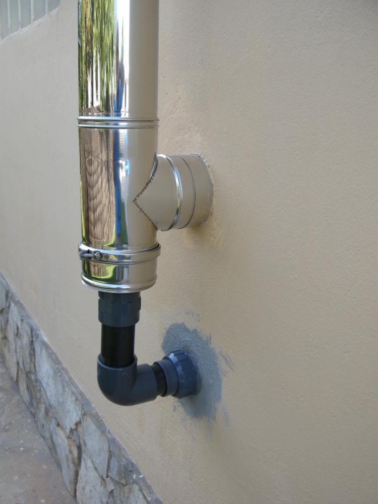

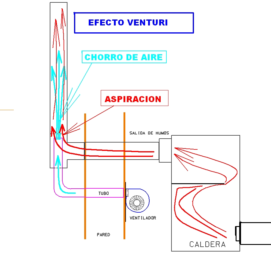

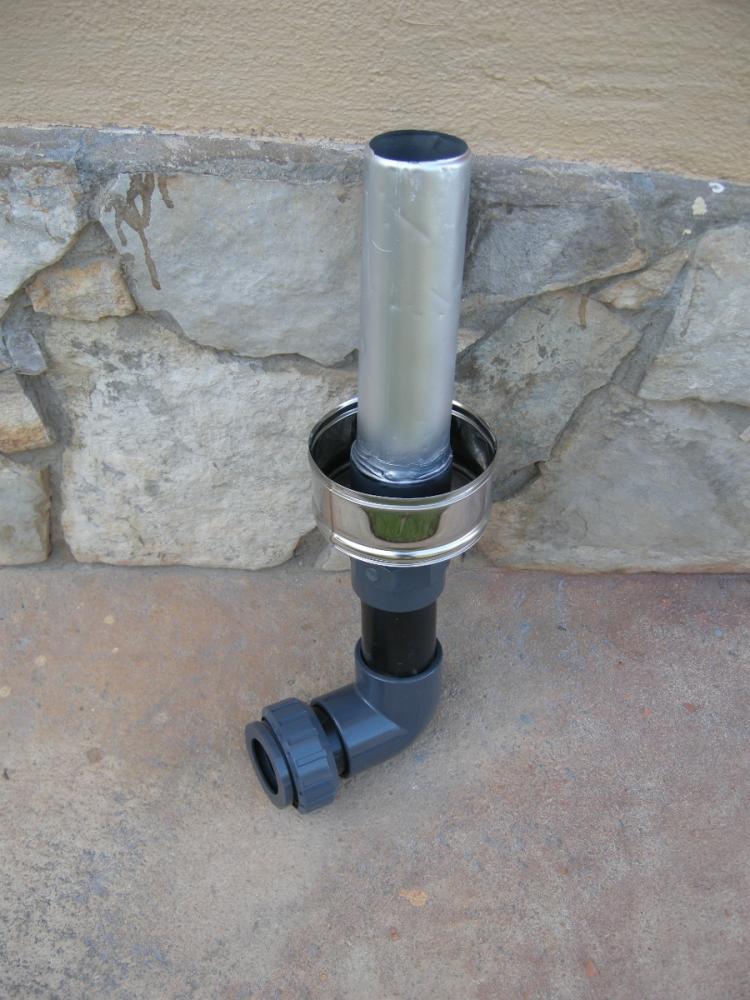

    Tema del TIRO.
    El Naturela permite el control de un extractor de humos para evitar los problemas de tiro.
    Yo he implementado un sistema muy fácil y efectivo por menos de 100 Euros. Un venturi.
    Tengo una chimenea inox de simple pared + una T de salida + zona de mucho viento... es decir... un auténtico desastre.
    Todos estos problemas han desaparecido, salvo que se vaya la luz y ya veremos lo que pasa, pero funciona muy bien.
    He puesto fotos con todos los detalles en la web.
    Lo mejor sin ninguna duda es tener un buen tiro natural, pero a falta de esto el venturi hace su función.

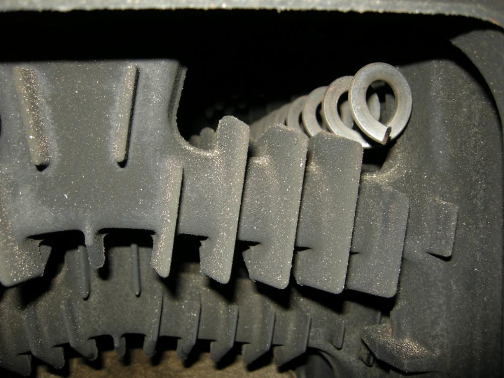

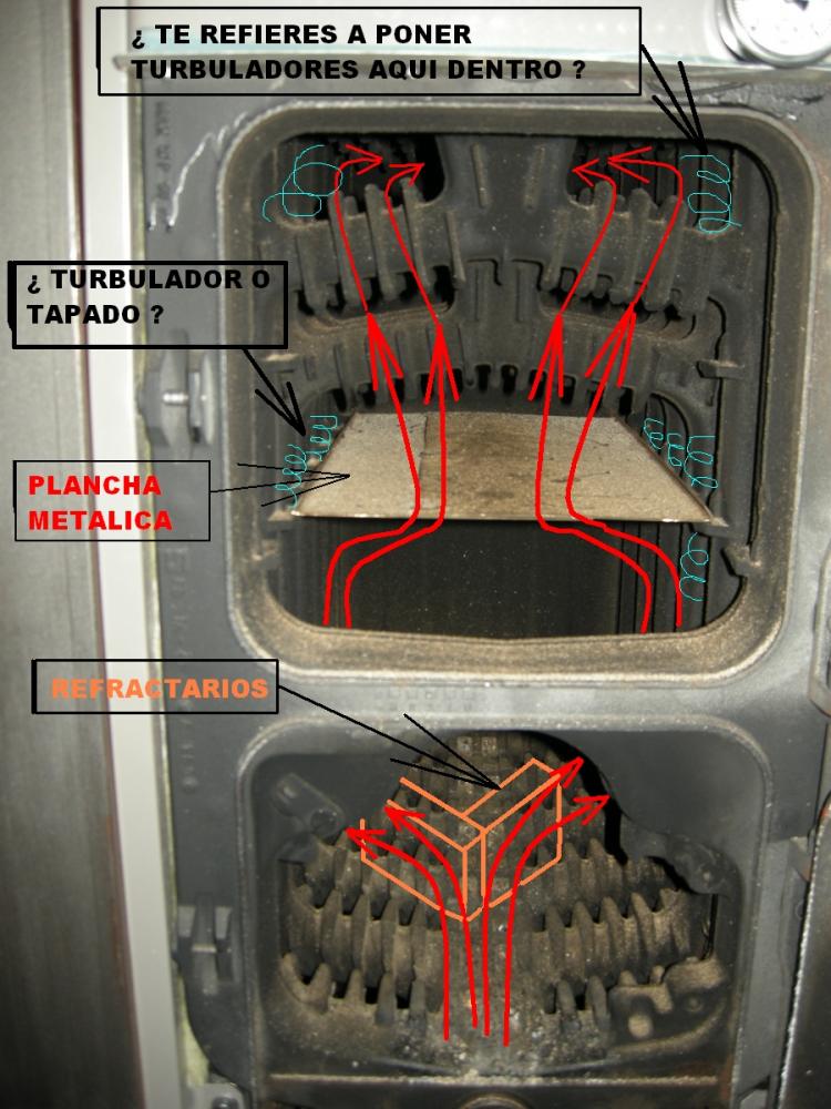

    Como me ha quedado alguna duda lo mejor es que te adjunte una foto debidamente comentada para que puedas aclararnos algunos detalles ya que muchos andamos con este tipo de calderas.
    Yo tengo puesta una plancha pero los humos superan los 200 grados cuando va a tope. Sin la plancha era exagerado.
    Además de poner refractarios y de la chapa , ¿ Donde pones los turbuladores ? ¿ en la parte de arriba de la salida de gases ?
    Gracias de nuevo.

    ¿ te refieres a hacer algo así ... pero con más turbuladores ?.

    pk. dependerá del diseño de la caldera. la idea principal es que los gases han de hacer el máximo recorrido dentro de la caldera. Hay que cortar los pasos fáciles. Los gases siempre tenderán a hacer el recorrido mas corto. Se han de crear el máximo de turbulencias para que los gases choquen con las paredes. En la caldera de la foto ya hay nervios en los pasos. pero aún así, verás que en los superiores hay un espacio central muy grande sin nervios. Si colocas varios turbuladores uno al lado de otro crearás unas turbulencias que mejoraran el contacto con los nervios.
    En las calderas de gasoleo los nervios en los pasos de humos estan tan juntos y dejan un paso tan estrecho que el intercambio es muy efectivo. En biomasa no es conveniente cerrarlos tanto ya que dificultará la limpieza y se taponarán antes. Lo que hace necesario limpiezas más continuas.
    Importante: todas las modificaciones que se hagan no han de crear en ningún momento presión en la cámara. Siempre en depresión.

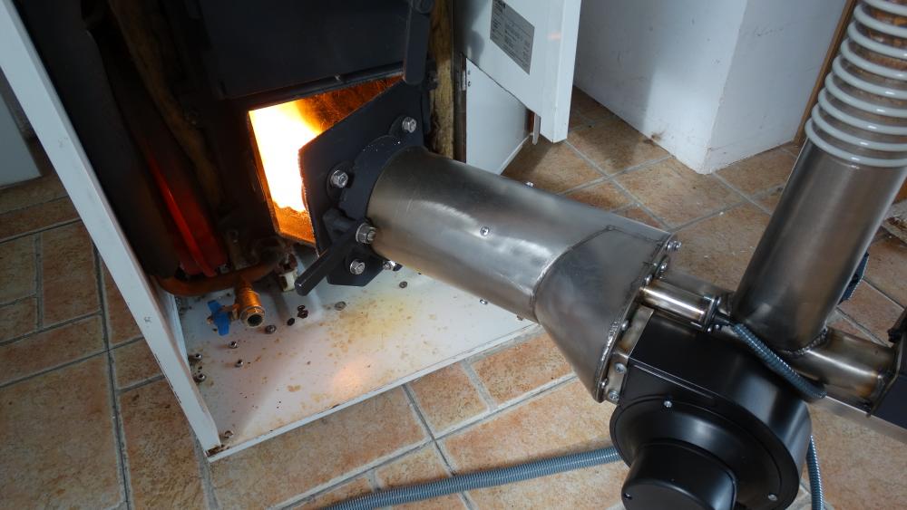

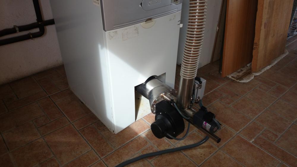

    Hola a todos, yo os voy a explicar mi experiencia, tengo una caldera de leña Roca TL20, es bastante antigua, esta caldera lleva los pasos de humo en vertical ( lleva 10 tubos), la cámara de combustión es enorme. Si dejas esos tubos de paso de humos en vertical, la salida de la chimenea se pone al rojo vivo. Para evitarlo y después de mucho mirar, roca con este modelo tenía unos turbuladores un poco especiales, fabrique 10, pero ensucian mucho los tubos de salida. He fabricado yo unos ( si ha alguien le interesa como se hacen se lo explico, es facil y bastante economico, cuelgo una foto de como quedan), estos que he fabricado van de fabula, regulan el tiro de la caldera estupendamente, a parte de casi no ensuciar los tubos de salida. Hasta aquí lo que he hecho en la caldera, fuera he hecho un recuperador de calor (economizador es como lo llaman). He hecho varios modelos el primero que hice tenia 10 tubos verticales (como el de la foto que tiene 5 pero en 10), subía la temperatura de retorno de la calefacción en 5 grados, aportando agua con dos bombas de calefacción ( tengo dos pisos una para cada piso). Los tubos del economizador no disponen de turbuladores por no frenar los gases de salida y tener problemas de tiro. Problema mucho condensado y un mamotreto de equipo lo hice de acero al carbono con paredes muy gruesas (pesaba la de dios). Lo tuve dos años. Hice otro con un solo tubo recubierto por otro tubo, sin turbulador, tirar tira, pero no recupera practicamente nada ( el resultado es negativo a la chatarra). Ahora he fabricado otro el tercero ( haber si va la vencida) inox, 90 cm de longitud, paredes de los tubos interiores 1mm pared exterior tubo 3mm. Tengo ganas de colocarlo y hacer pruebas si hace falta colocar turbuladores o no. Espero que funcione bien y así mejorar la eficiencia de la caldera. Os dejo unas fotos.

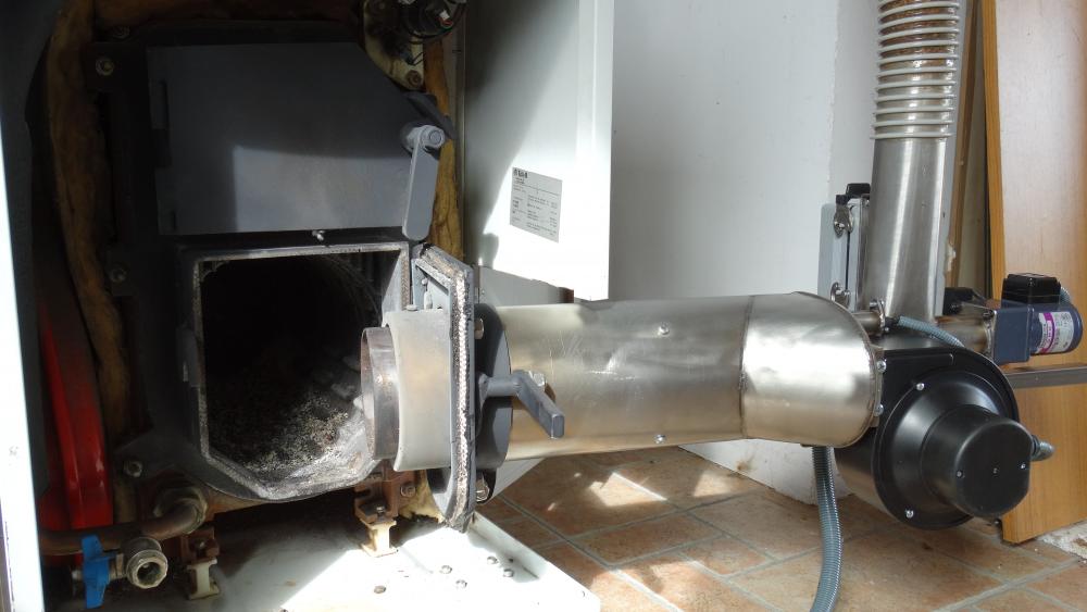

    Jose no estaria mal que pusieras fotos de tu reparacion de caldera,desde luego parece complicado desmontar los elementos pero con las herramientas adecuadas es bastante asequible para los que nos gusta hacer nuestros apaños,la que estoy adaptando esta muy bien conservada veremos cuando estemos a mediados de temporada si flojea alguna junta y tenga que hacer la misma operacion.

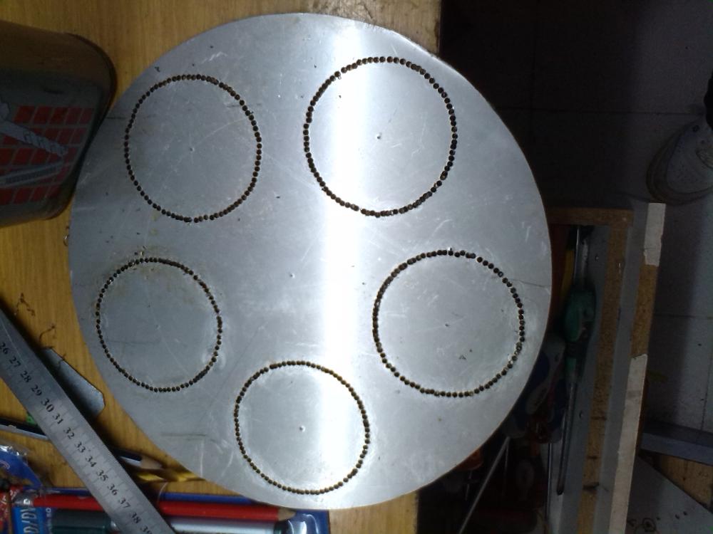

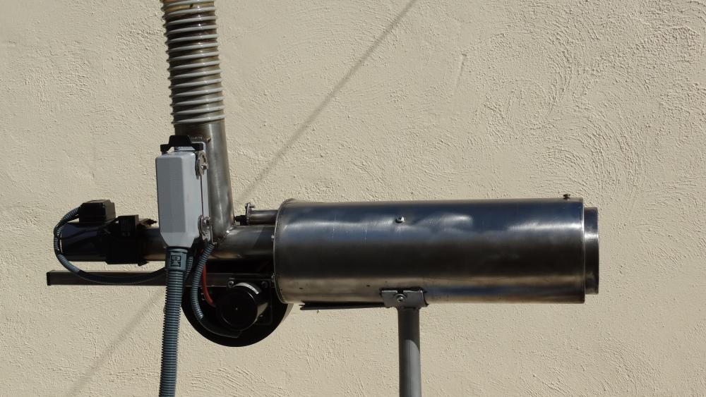

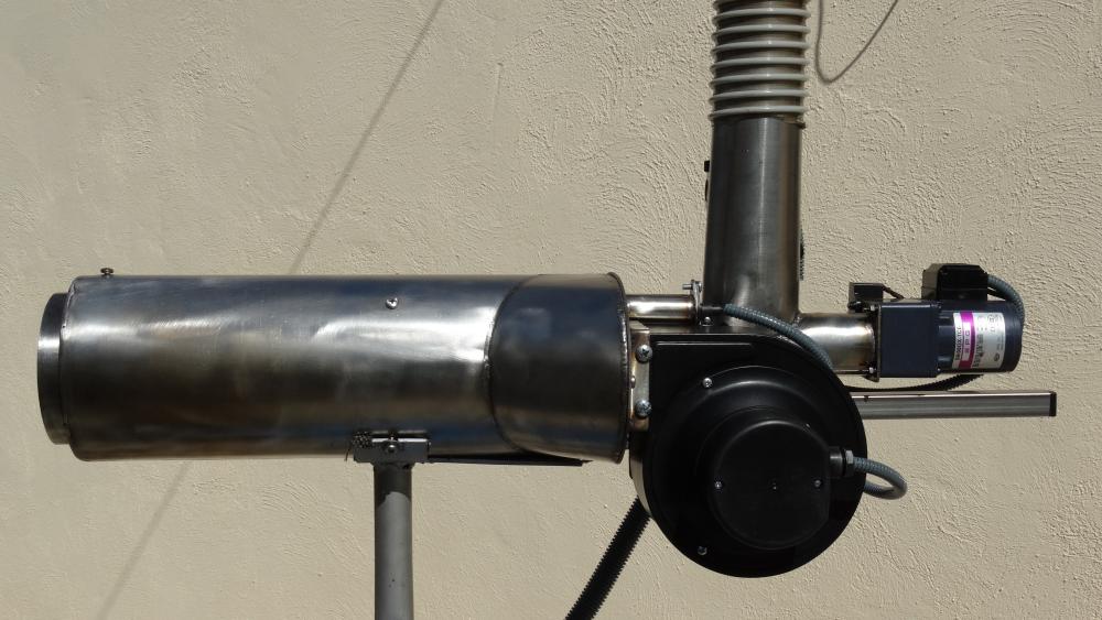

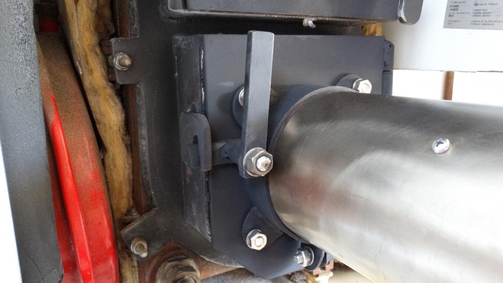

    despues de un par de semanas ya tengo terminado y funcionando el nuevo quemador version inox,lo tengo instalado en la caldera de gasoil TIFELL adaptada a biomasa que lleva dos temporadas calentando mi casa,la verdad estoy sorprendido del rendimiento esperando que bajen las temperaturas por ahora solo mantiene la temperatura del agua sanitaria,pongo unas cuantas fotos de como queda instalado en la caldera,
    Quemador de biomasa casero-dsc00078.jpgQuemador de biomasa casero-dsc00081.jpg
    Quemador de biomasa casero-dsc_0015.jpgQuemador de biomasa casero-dsc00095.jpg
    Quemador de biomasa casero-dsc00086.jpgQuemador de biomasa casero-dsc00101.jpg
    Quemador de biomasa casero-dsc00104.jpgQuemador de biomasa casero-dsc00132.jpg
    Quemador de biomasa casero-dsc00139.jpgQuemador de biomasa casero-dsc_0021.jpg

    Buen trabajo Josep, como siempre.

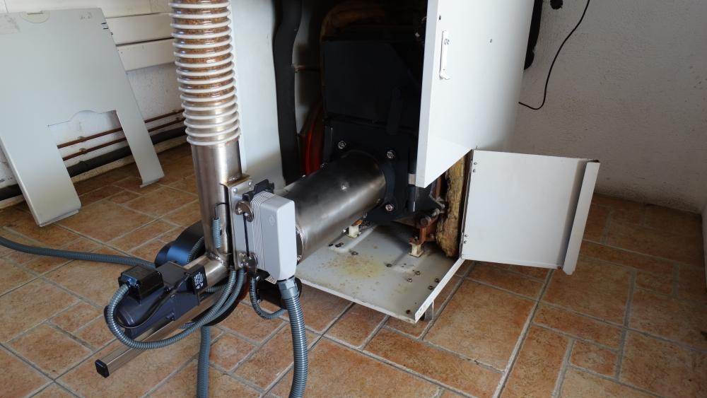

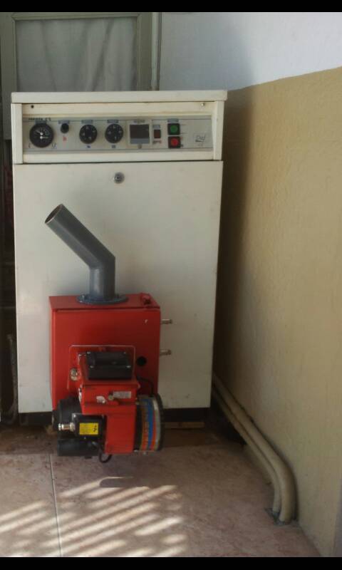

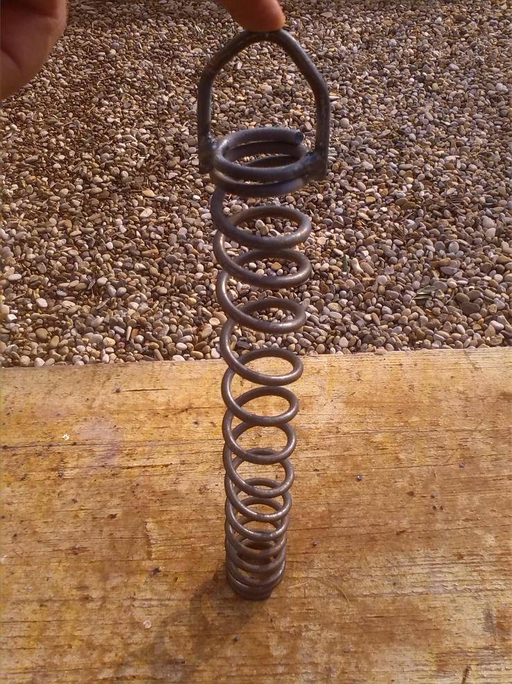

    Yo tengo a medio otro quemador. Subo una foto

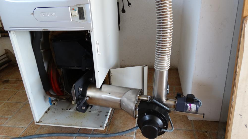

  24. #2074
    ago 2011
    TARRAGONA
    326

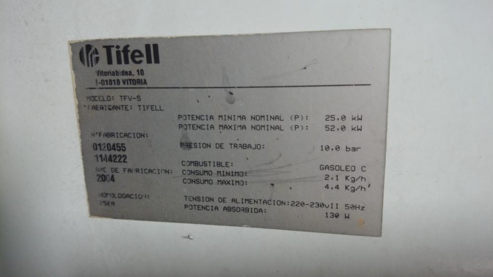

    Mirando las caracteristicas de tu caldera no termino de ver claro tu idea,quieres sustituir todo el intercambiador de calor?
    me interesa tengo ojeada una en un rincon de almazen de un particular y no creo que le importe demasiado deshacerse de ella.

    Hola pegotes,
    si no fuese por el tubo de entrada parece de gasoil muy bien,ay que apresurarse quedan tres semanas aproximadamente para volver a poner en marcha los quemadores,
    saludos.

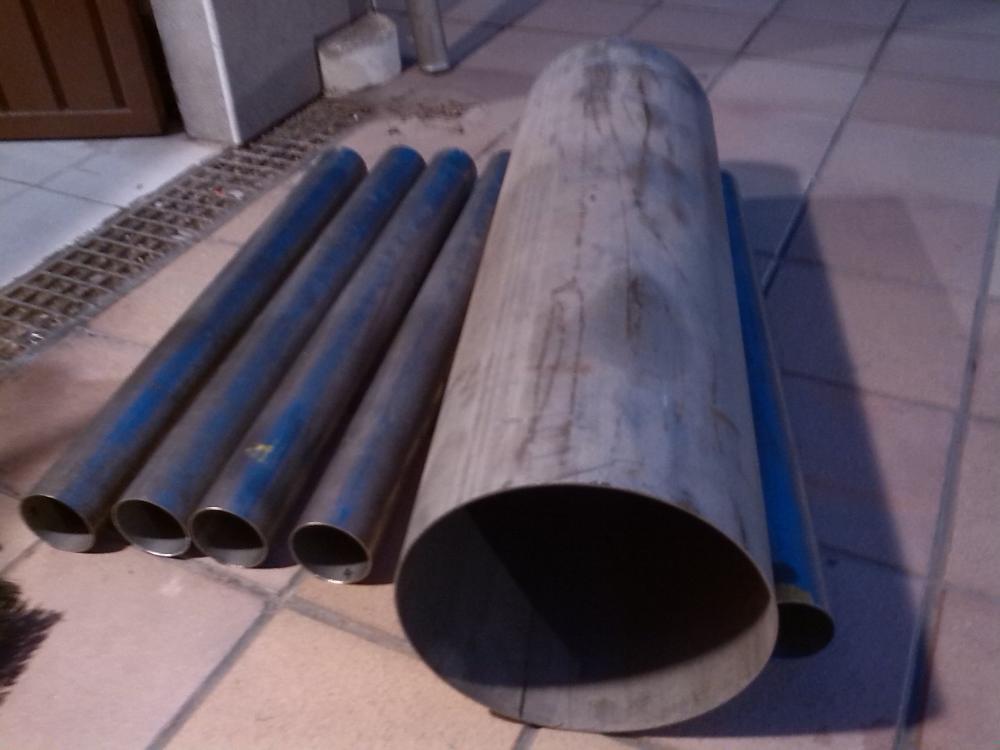

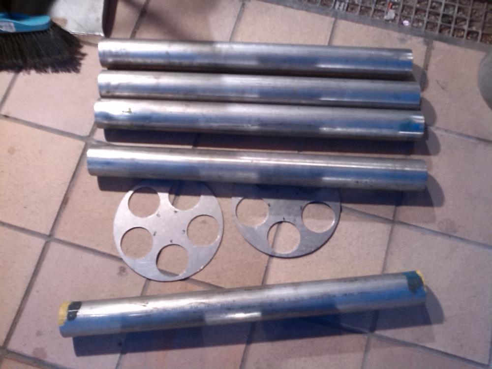

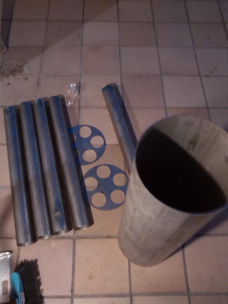

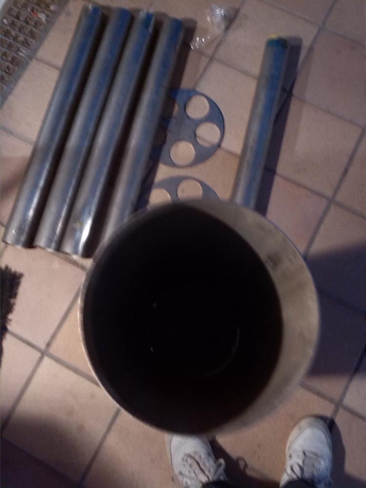

    Alguien sabe donde conseguir hierro redondo y que te corten solo un metro, aquí en Madrid tienes que comprar toda la barra de seis metros.
    Estoy intentando hacer un nuevo quemardor del tipo de Josep y Javi pero no encuentro nada.
