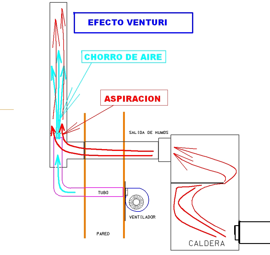

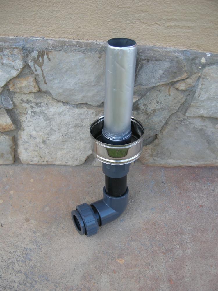

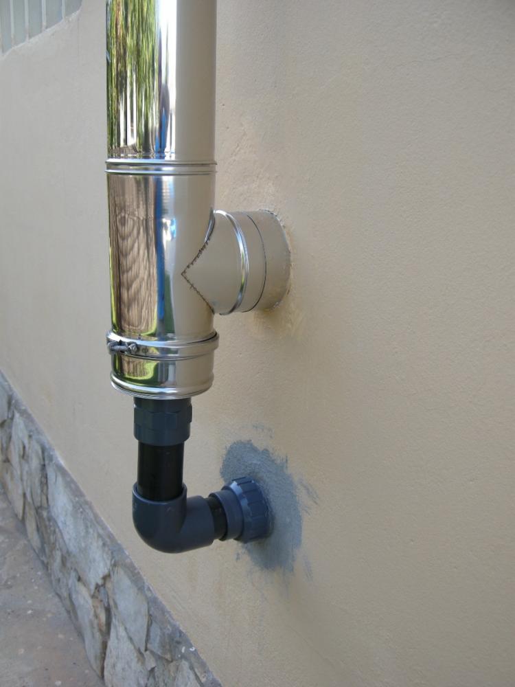

Tema del TIRO.
El Naturela permite el control de un extractor de humos para evitar los problemas de tiro.
Yo he implementado un sistema muy fácil y efectivo por menos de 100 Euros. Un venturi.
Tengo una chimenea inox de simple pared + una T de salida + zona de mucho viento... es decir... un auténtico desastre.
Todos estos problemas han desaparecido, salvo que se vaya la luz y ya veremos lo que pasa, pero funciona muy bien.
He puesto fotos con todos los detalles en la web.
Lo mejor sin ninguna duda es tener un buen tiro natural, pero a falta de esto el venturi hace su función.

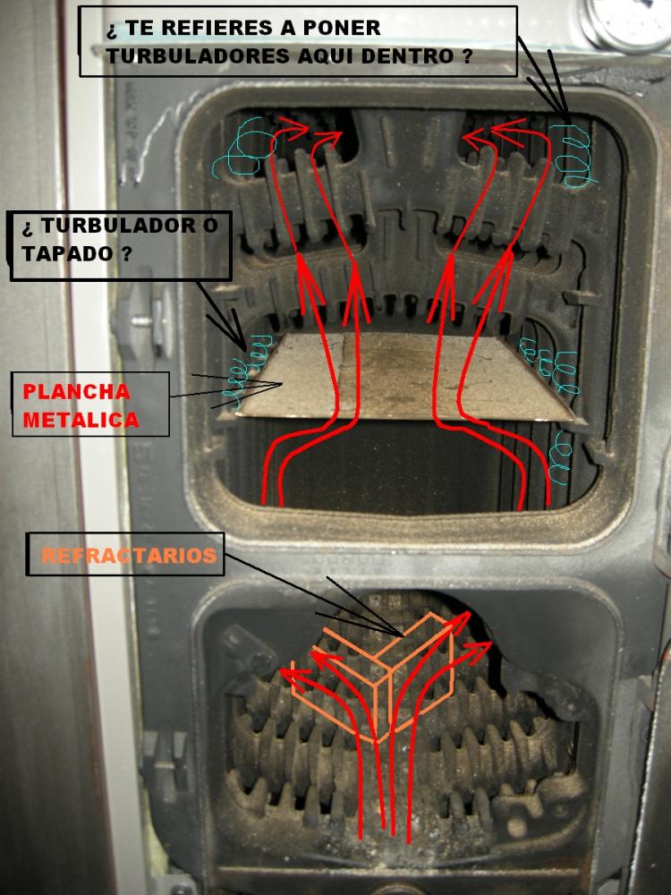

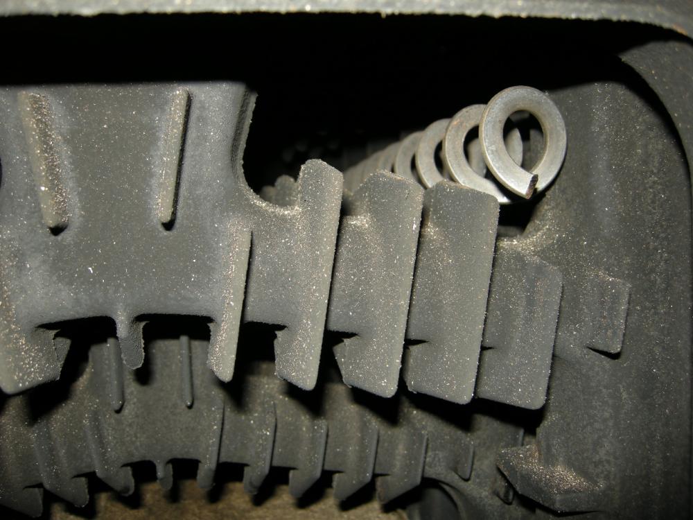

-Colocar una chapa deflectora en la zona de carga, para enviar todos los gases al primer intercambiador. La circulacilón de los gases va desde este primer intercambiador hasta la puerta de carga. De aquí los gases pasan por el paso superior hacia el fondo de la caldera y pasos de humos.

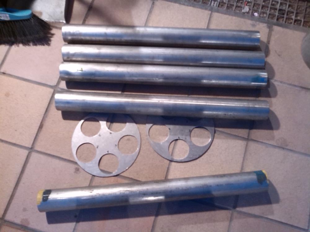

-Problema: los pasos son sobredimensionados para trabajar con el fuego lento de la leña. Por lo tanto coloqué unos turbuladores redondos en cada paso. Como son rectangulares y escogiendo el diámetro idóneo, caben de dos a tres por paso. Los gases ya no pasan como si fuera una pista de patinaje hasta la caja de humos.
-Observé que una gran parte de los gases pasaban directamente desde la cámara a los primeros pasos de humo del primer nivel. A la zona trasera llegaban menos. Había demasiados pasos y muy dimensionados. Coloqué una chapa que cortaba el paso en los dos primeros espaciós. Con lo que los gases hacían el recorrido más largo: quemador-cámara de combustión parte trasera-Primer nivel de intercambiadores-Puerta de carga-segundo nivel- caja de humos. Cabe destacar que en ningún momento se crea sobrepresión en la cámara, de todas maneras se ha de comprobar que no se haya estrangulado demasiado.
-Cámara de combustión: Como está excesivamente dimensionada y loos gases no trabajan con sobrepresión, las zonas laterales de la cámara recibían pocas calorías. Una solución fué colocar una hilera de refractarios a lo largo de la cámara de combustión en el centro.
A unos 15 cms de la punta del cañón. Resultado: la llama choca con el canto de refractarios, se rompe el chorro y se dirige por los laterales de la cámara hasta el fondo de la cámara antes de sugir hacia arriba.
-Tiro: Normalmente las chimeneas de las calderas de leña tienen un tiro excesivo. Se diseñaban para tiro natural. Si le añadimos la presión del quemador, se incrementa el problema. Solución: un moderador de tiro, de los de clapeta y contrapeso. Se regulan muy fácilmente, regulando el tornillo de ese contrapeso. Antes de esto había 35Pa de tiro. El quemador en cuestión estaba diseñado para 20Pa. Con este moderador se consigue ajustar el tiro a estos 20Pa. para moderar este tiro, la clapeta abre y añade aire a la chimenea para que el exceso de tiro no los arrastre de la caldera. En caso de dias de fuertes vientos, los excesos igualmente los regula. Es cuando ves la clapeta del moderador que no para de abrir y cerrar. NOTA; esta solución no mejora la falta de tiro!!
Con todas estas modificaciones y con la misma regulación del quemador conseguí bajar la temperatura de humos de unos 260-280º a 150-170º. Tiro regulado a 20Pa = resultado + efectividad

Como me ha quedado alguna duda lo mejor es que te adjunte una foto debidamente comentada para que puedas aclararnos algunos detalles ya que muchos andamos con este tipo de calderas.
Yo tengo puesta una plancha pero los humos superan los 200 grados cuando va a tope. Sin la plancha era exagerado.
Además de poner refractarios y de la chapa , ¿ Donde pones los turbuladores ? ¿ en la parte de arriba de la salida de gases ?
Gracias de nuevo.
Archivo adjunto 10976

¿ te refieres a hacer algo así ... pero con más turbuladores ?.:pensive:
Archivo adjunto 10977

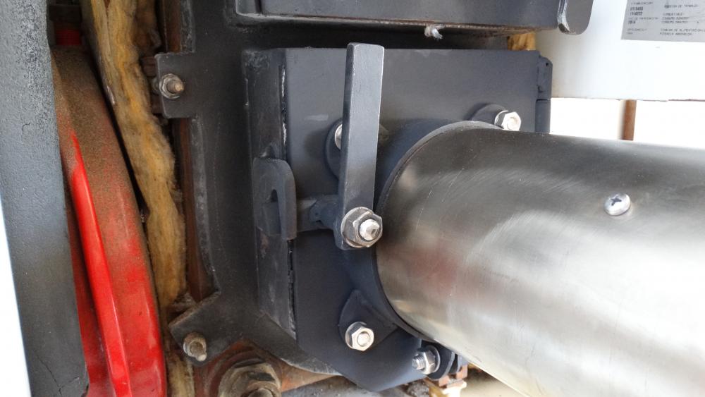

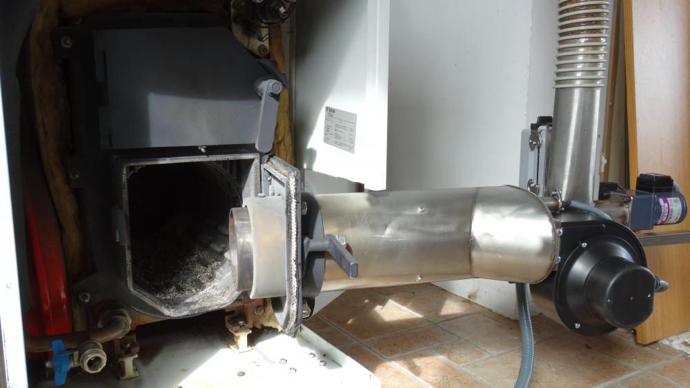

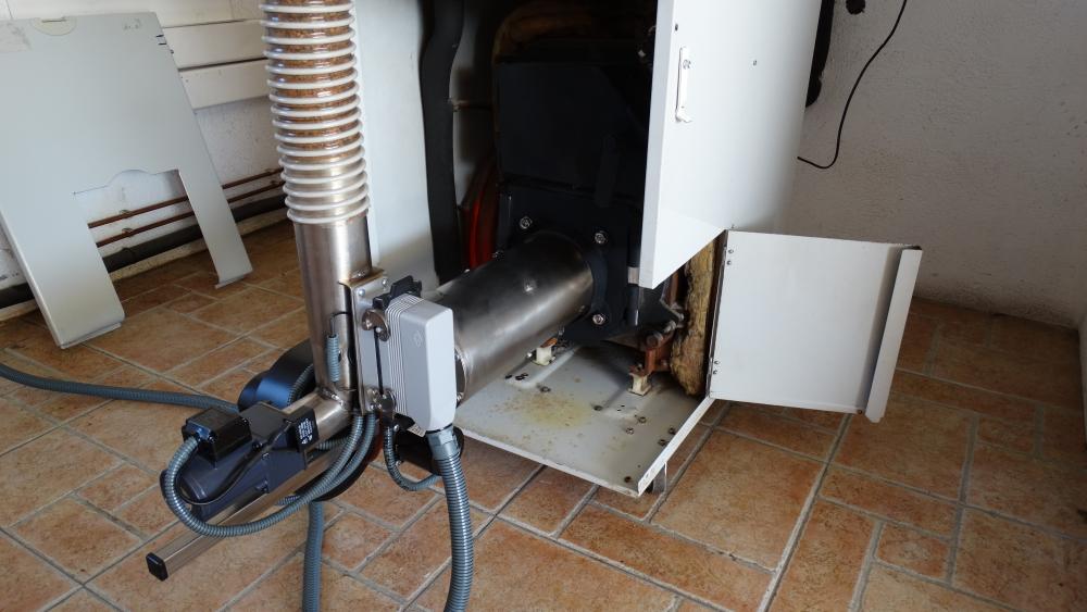

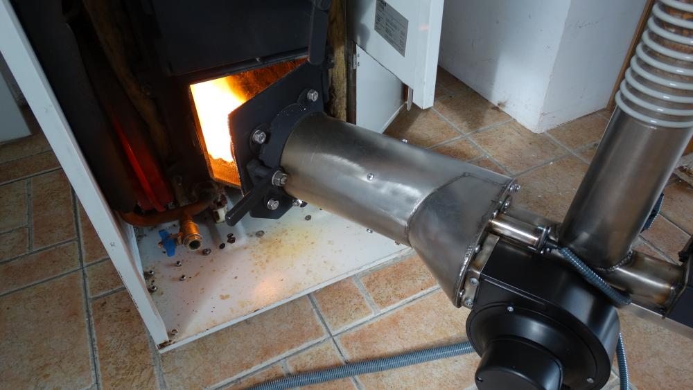

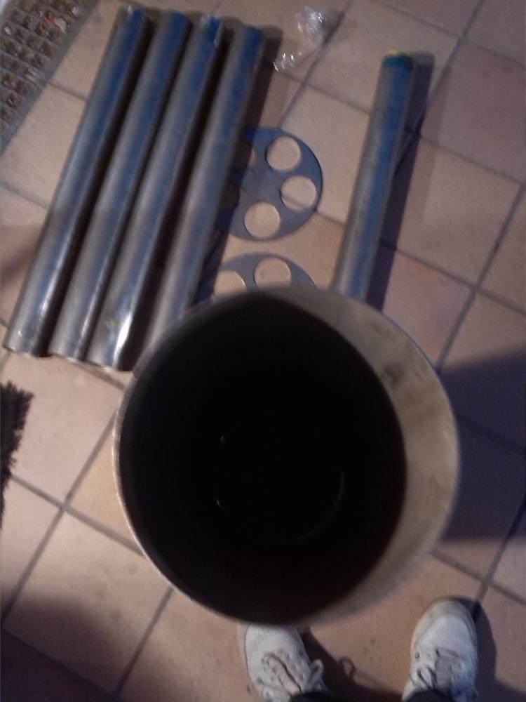

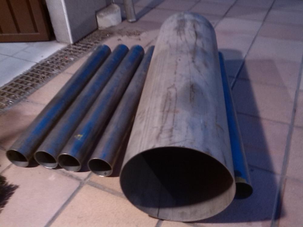

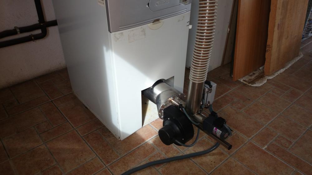

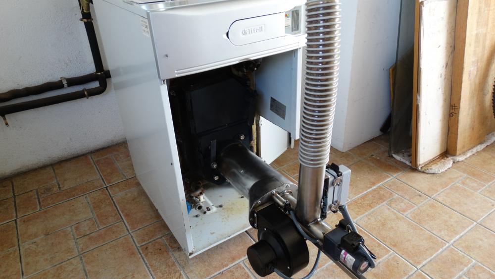

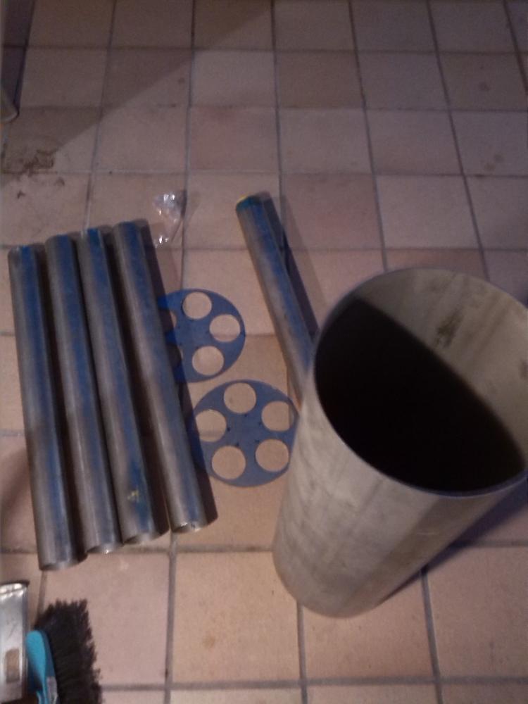

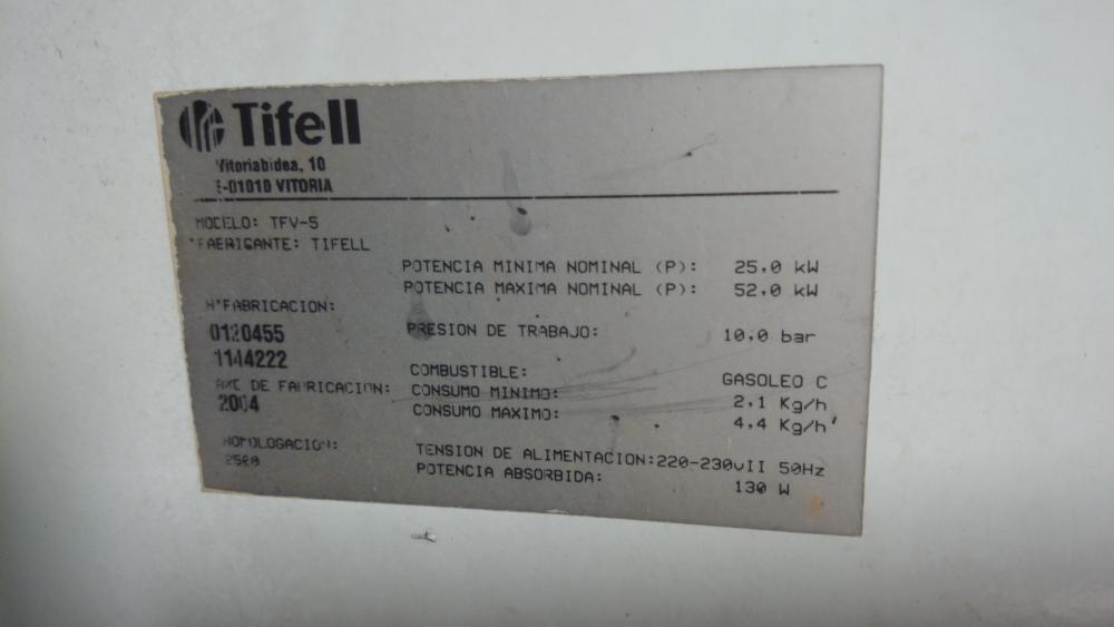

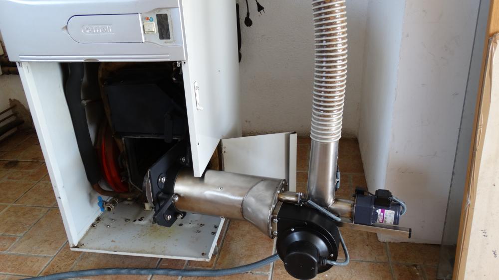

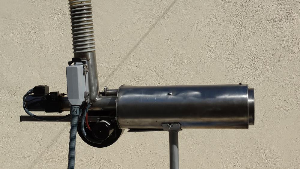

despues de un par de semanas ya tengo terminado y funcionando el nuevo quemador version inox,lo tengo instalado en la caldera de gasoil TIFELL adaptada a biomasa que lleva dos temporadas calentando mi casa,la verdad estoy sorprendido del rendimiento esperando que bajen las temperaturas por ahora solo mantiene la temperatura del agua sanitaria,pongo unas cuantas fotos de como queda instalado en la caldera,
Archivo adjunto 11115Archivo adjunto 11116
Archivo adjunto 11117Archivo adjunto 11118
Archivo adjunto 11119Archivo adjunto 11120
Archivo adjunto 11121Archivo adjunto 11122
Archivo adjunto 11123Archivo adjunto 11124
Buen trabajo Josep, como siempre.

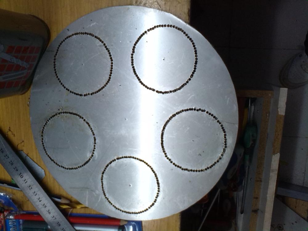

Yo tengo a medio otro quemador. Subo una foto

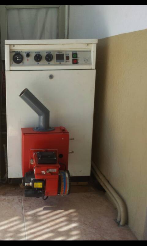

Hola pegotes,
si no fuese por el tubo de entrada parece de gasoil muy bien,ay que apresurarse quedan tres semanas aproximadamente para volver a poner en marcha los quemadores,
