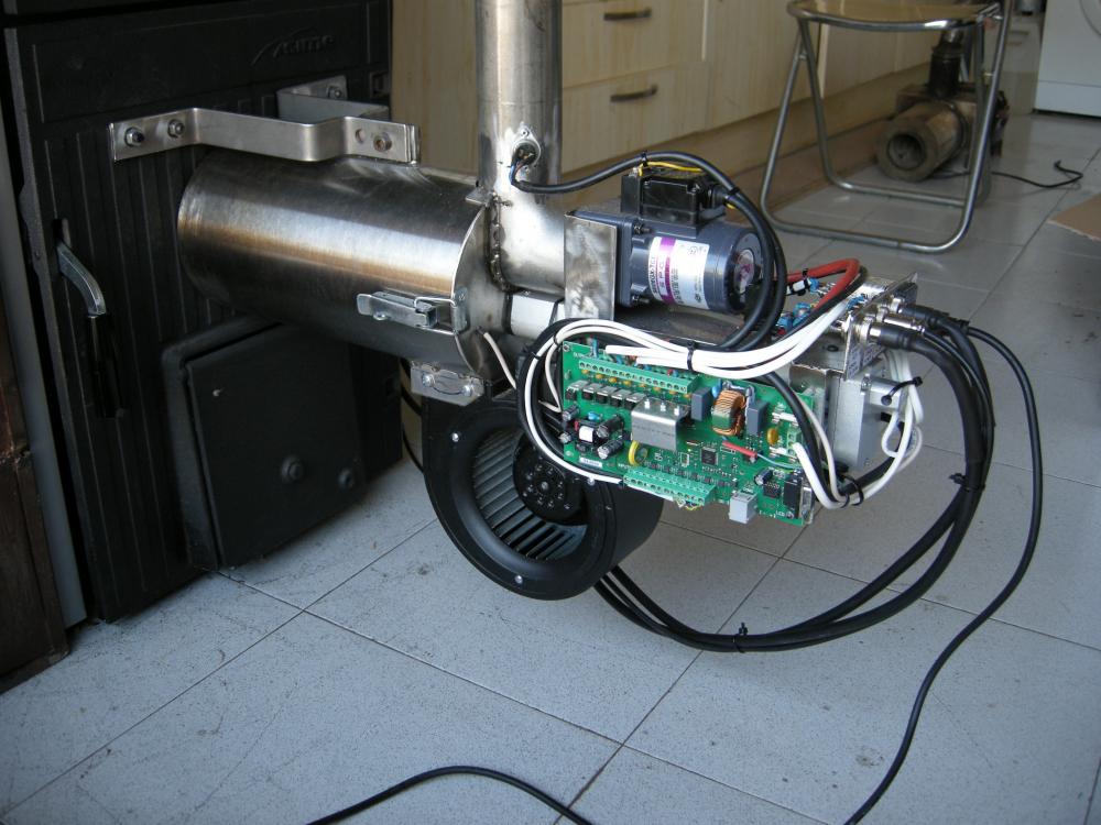

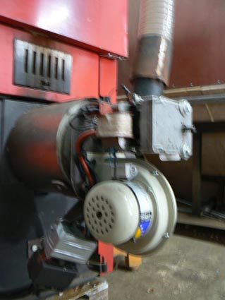

Hola foro.
Hacía mucho tiempo que no comentaba por aquí, aunque de vez en cuando miraba los comentarios y seguía viendo que todos andáis con las manos en la masa. Esto está bien ya que entre todos, al final, salen cosas muy buenas.

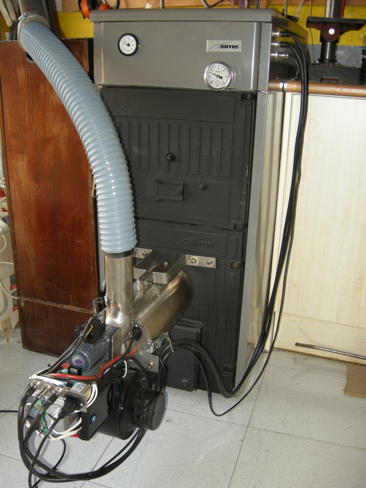

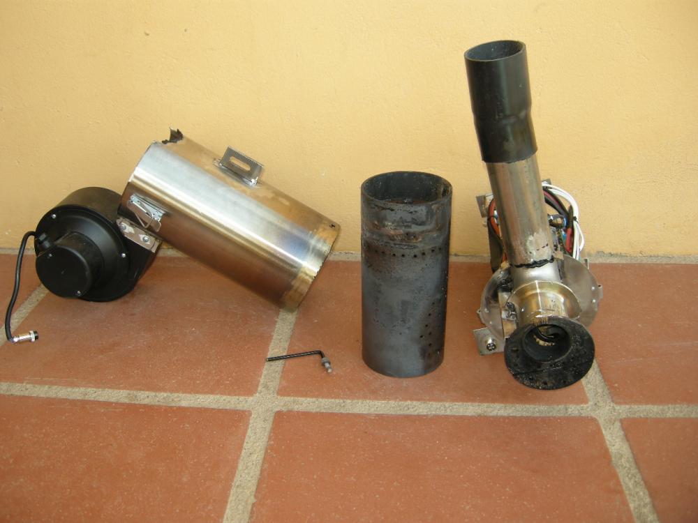

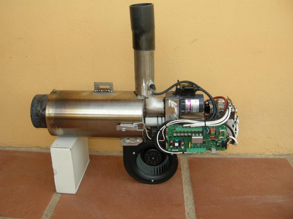

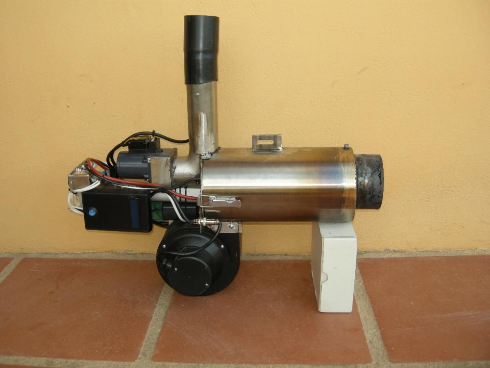

Como veo la cosa un poco parada, debe ser por las vacaciones, os voy a mostrar mi quemador, que en definitiva es el resultado de una combinación de ideas propias y ajenas, muchas de ellas salidas del foro.
Ya llevo mucho tiempo comentando, por otros cauces, la realización de una " MACHINA" de las de verdad con Josep Castells, ya que ambos estamos por la provincia de Tarragona. Hemos compartido muchas ideas y múltiples detalles.
Desde el primer momento me había propuesto la difícil tarea de cumplir con los siguientes requisitos.
1. Tiene que ser desmontable para cualquier cosa de mantenimiento en 30 segundos. Si habéis leído bien, 30 segundos. Esto lo he podido hacer gracias a una idea genial del último quemador de Josep Castells.
2. Tiene que ser auto-limpiable de forma automática, y además limpiar MUY bien. Aquí con Josep llegamos a comentar infinidad de sistemas. Este es que que he adaptado. Actuador lineal de 200 mm y 12V.
3. Tiene que ser poli-combustible y de potencia suficiente ( entre 10 y 35 Kw ).
4. Tener la electrónica fácil. He optado por emplear un controlador Naturela + un toque personal con otro procesador ( PIC + pantalla LCD ) para el control de limpieza.
5. Tiene que ser fácil de hacer.
Al final ha salido esto, aunque le faltan unos pequeños retoques como una caja para que se vea bien.

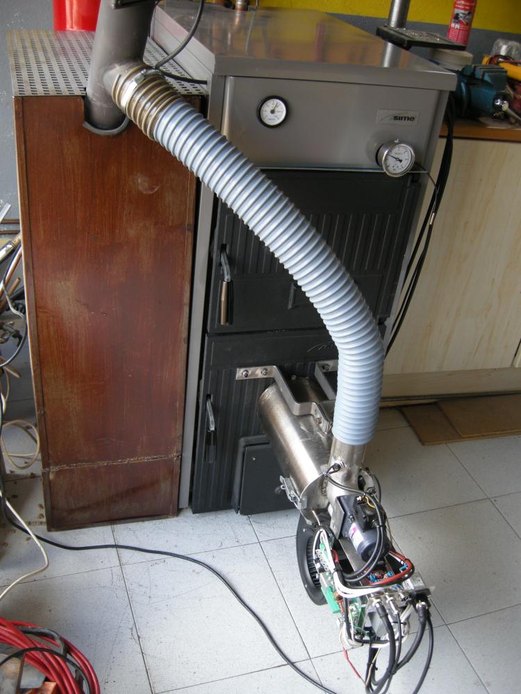

Este quemador está colocado actualmente en una caldera Sime Sólida 7 debidamente retocada y adaptada, funcionanando perfectamente.
Espero que os guste.
Hay mas detalles de despiece y funcionamiento en la página web ( colectores solares de aire ).
Un saludos a todos y buenas vacaciones.
Javier.
Archivo adjunto 10871Archivo adjunto 10872Archivo adjunto 10875Archivo adjunto 10878Archivo adjunto 10873Archivo adjunto 10876Archivo adjunto 10874Archivo adjunto 10877
Jo**r viendo el nivel de "los de Tarragona" casi me averguenzo de enseñar el mio :icon_biggrin: ya queda menos, tengo previsto montar el V2 definitivamente en la caldera para primeros de octubre con la modificación del agua caliente mediante tanque acumulador de 200 litros.
Me gustan vuestros trabajos hasta el punto que estoy pensando seriamente pedir traslado a Tarragona, jejejeje
Muy buen trabajo, y fino de verdad, veo que la alimentación es con dos sinfines, quiza en mi proximo v3 ante los problemas que tuve en el v2 con un solo sinfin acabe poniendole los dos.
Al final de aqui acabará saliendo algo que llamará la atención desde fuera del foro.

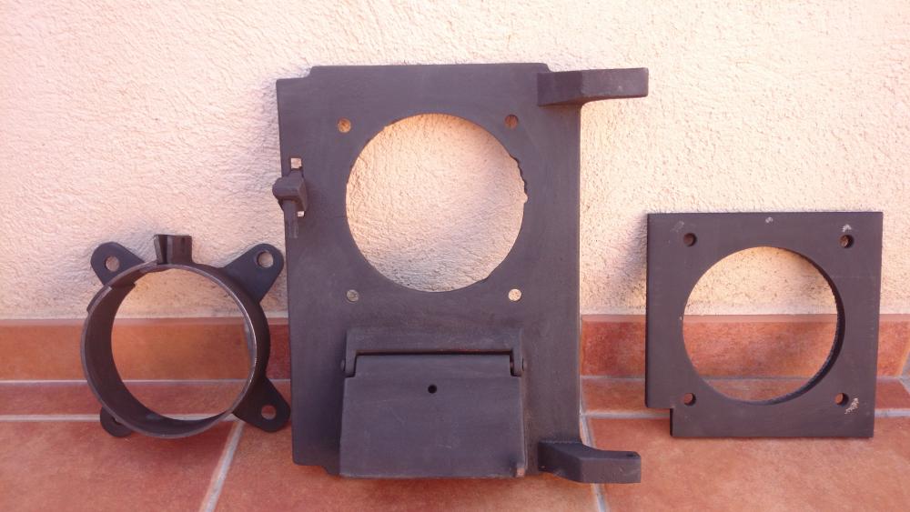

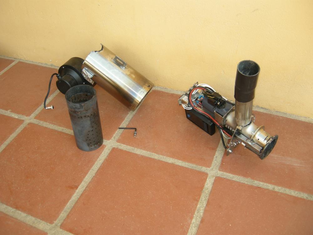

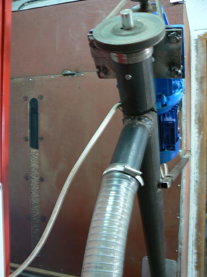

Hola a todos,
lo bueno de los foros es compartir experiencias y en ocasiones el conocer personalmente a personas con las mismas inquietudes,

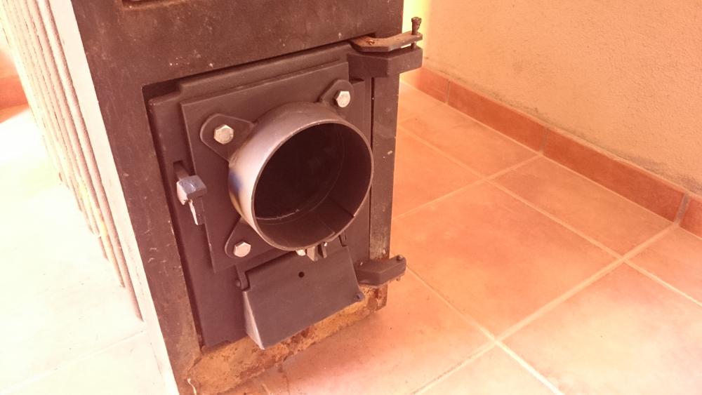

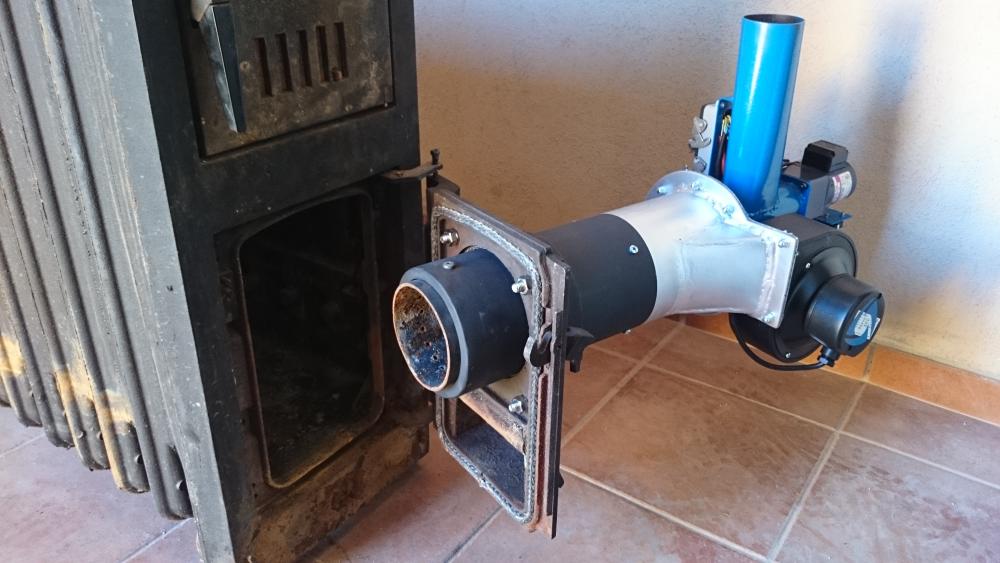

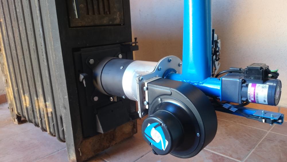

ya casi tengo terminado el nuevo quemador similar al anterior fabricado con acero inoxidable espero mostrarlo pronto en el foro,pongo fotos de como queda instalado el quemador que presente un par de meses atras,dara calefacion y agua sanitaria a dos casas adosadas de turismo rural,
Archivo adjunto 10948
Archivo adjunto 10949

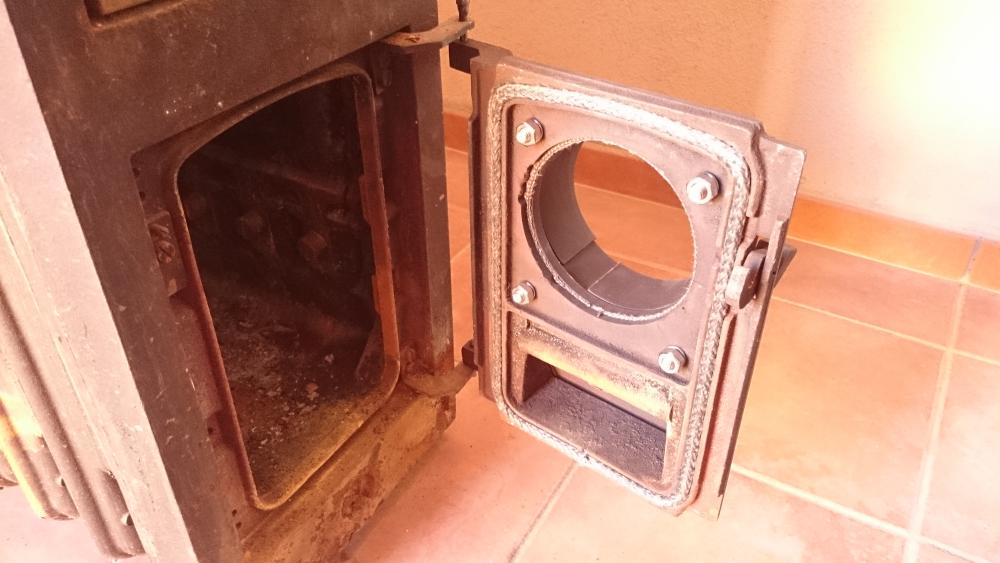

la caldera es una roca de leña comprada a un precio razonable y de apariencia en buen estado, no le pongo el recubrimiento hasta ponerla unas horas a 70-80 grados por si salen fugas.
Archivo adjunto 10950
Archivo adjunto 10951
Archivo adjunto 10952
Archivo adjunto 10953
Archivo adjunto 10954

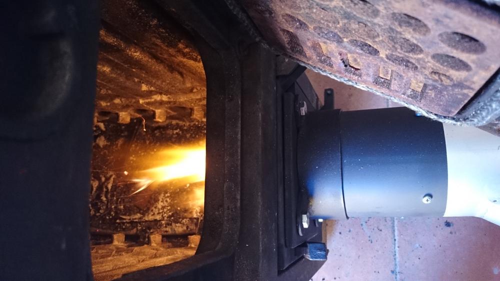

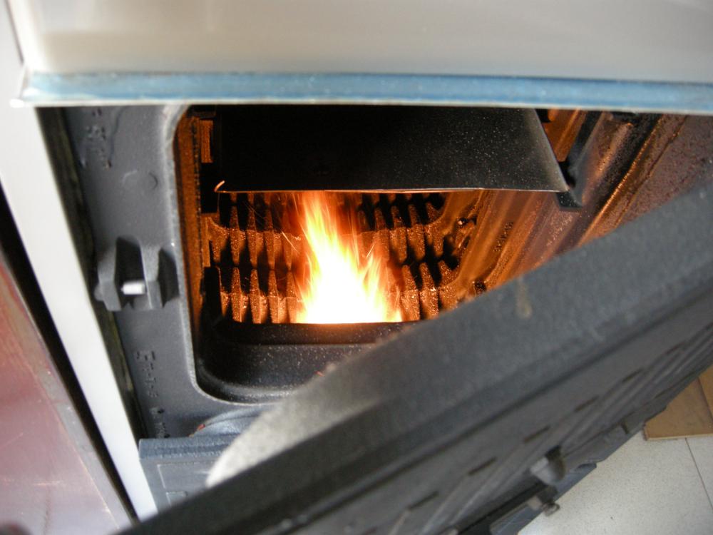

esta mañana e encendido por primera vez el quemador para probar el tiro de la chimenea,solo un poco de humo al encender por la puerta superior por no ajustar bien, unos ajustes en las bisagras y solucionado.
Archivo adjunto 10955
seguire dando detalles de la instalacion segun vaya terminando.

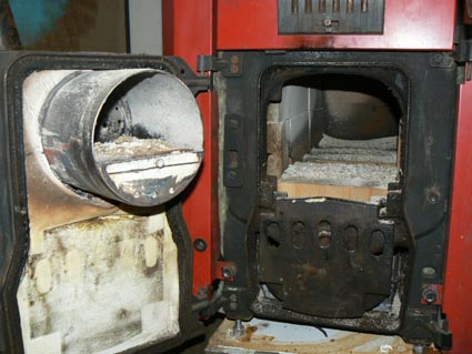

Buenos días amigos,buen trabajo Josep,quería comentaros un problemilla:
La semana pasada encendí el quemador,hasta ahí todo perfecto,pero al pararlo empezó a salir humo por la entrada de aire del ventilador,la verdad es que no fue poco,los pelet de la cámara de combustión estaban enteros prácticamente y hasta que no se apagaron estuvo saliendo humo.Desmonté la caja para ver si había algún atranque pero todo estaba bien volví a montar y encender y a posta deje la cámara de combustión cargada al pararlo,ídem otra vez el humo.
No se sí os a pasado a alguno,como solución solo veo la limpieza auto matizada una vez pare el ventilador
A mi normalmente siempre me queda algo de brasas en el quemador aunque sople bastante el ventilador de limpieza. Pero con el tiro natural de la chimenea el humo sale por esta. Si no tienes tiro natural suficiente tendras que montar un extractor de techo o instalar un sistema parecido al que monta el compañero jvh en su nuevo quemador.
De la forma que te explicas intuyo que no tienes el ventilador soplando al máximo después del apagado del quemador el tiempo suficiente,mínimo un mínimo y medio,ya comentaras,

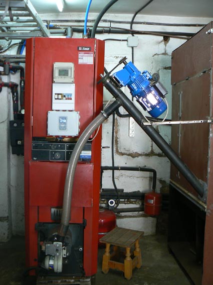

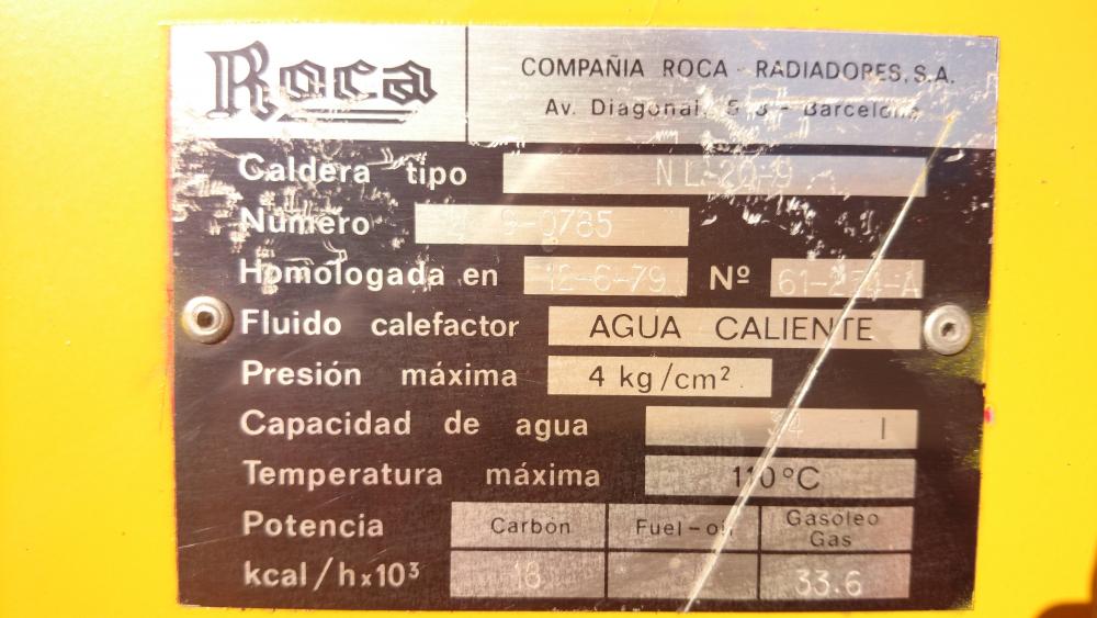

Muy buenas a todos, os pongo unas fotos de la modificación que he hecho este verano con una caldera Roca de leña, creo que es la misma que la de Josepcastells, aunque la mia lleva incorporado un depósito de ACS. Dentro le he hecho un revestimiento de tocho cerámico. En principio la tengo acabada y funcionando en modo verano para el ACS. Pero probando el otro dia el modo calefacción tuvo un problema que no consigo solucionarlo, el controlador es el Naturella, seleccionado en modo termostato N. abierto, tª de bomba a 50º. Cuando arranca la caldera por demanda del termostato (en la pantalla sale una T con un recuadro), cuando la caldera llega y pasa de los 50º no arranca la bomba de calefacción, si quito el termostato ( o sea lo bajo de temperatura y desaparece la T de la pantalla) se enciende la bomba pero se para la caldera como que ya no le demanda mas calefacción. Si la Tª de caldera pasa de los 85º se encienden las dos bomba (ACS y calefaccion). En principio he probado a poner otras configuraciones pero sin conseguir el funcionamiento adecuado. A alguien de los Naturellistas os ha pasado algo parecido?. Para VAV78, creo que tu problema esta en la falta de tiro, en una caldera en marcha y caliente, si se va la luz el combustible que queda acaba consumiendose sin problema de revoque de humos, porque la chimenea al estar caliente hace de tiro natural y no deja salir humo por la caldera, al menos esa es la experiencia que tengo yo y con la otra caldera y quemador casero que ha estado en funcionamiento un par de años.
Para Josep, no te parece que pierde mucho calor esta caldera? sobre todo por la parte delantera, yo estoy casi doblando el aislamiento que tenia (que era muy escaso). La salido de humos que Tª tienes?, la mia en potencia 3 ronda los 220ºC.

Cuando ya creia que Josep no podia sorprenderme vuelve con sus trabajos dejando los nuestros a la altura del suelo, jejeje.

VAV78, yo tuve un problema similar y si mal no recuerdo alguien me dijo que la T es porque no tenia conectado y/o habilitado correctamente uno de los dos termostatos (sondas) no recuerdo si era configurando como NA o NC pero en mi caso ese era el problema, creo que tambien el tuyo, que me corrijan si estoy equivocado tampoco me hagas mucho caso porque hace meses que estoy desconectado pero comprueba eso.
Respecto al revoque de humos de granyes creo que como bien dicen los que han contestado antes es falta de tiro, la primera prueba que hice a mi me paso algo parecido porque tenia dos curvas (que no codos en el tubo flexible de esos de aluminio extensible) del acoplamiento provisional con la chimenea.
Yo en mi humilde opinión te aconsejo que revises el diametro de la chimenea o la levantes si es necesario, recuerda que debe estar 1,5 metros por encima de la cumbrera del tejado, la limpies si esta sucia y procures configurar el naturella para soplar a maximas revoluciones durante 120 segundos una vez finalizado el proceso de apagado, con eso consegurias quemar 100% los restos que queden y eliminar la ceniza para un proximo encendido. El problema lo tendras si un dia te falta la luz que seguro ese dia estas fuera de casa y :quemao::quemao: ufff, como no tengas buen tiro vas a tener que "ayudar" con un extractor (que vale una pasta) a la salida de la chimenea para crear un tiro artificial.
Pero lo mas rápido, practico, seguro y barato siempre será trabajar en la chimenea aunque eso signifique ponerla nueva, hazme caso que por experiencia y por desgracia para mi se de que hablo :untitled2:. Un viejo del pueblo me dijo una vez: prende una hoja de periodico y metela en la chimenea, si el tiro se la lleva hacia arriba tienes chimenea para toda la vida pero si se quema junto a tus dedos (aunque no salga humo fuera) vas a sufrirla el resto de tus dias y te fallará cuando mas falta te haga.

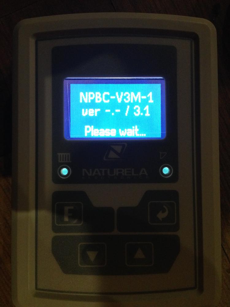

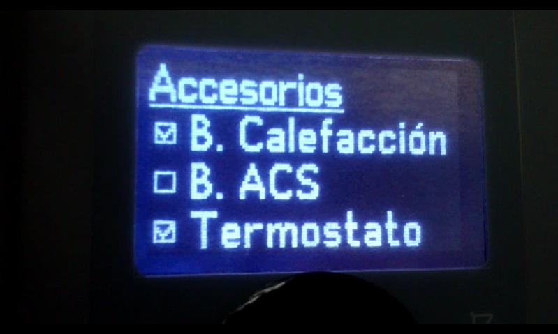

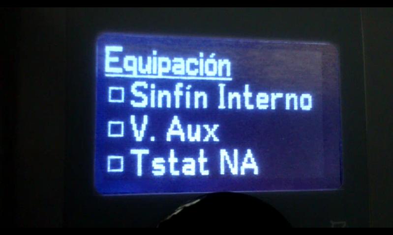

Buenas noches a todos,
Me acaba de llegar el controlador naturela y mi sorpresa es que cuando lo enciendo se queda en please wait... y no hace nada alguna solución o ha alguien le ha pasado
Entonces tienes un termostato normalmente cerrado. Lo de la T en la pantalla no lo tenia claro porque no sale en las instrucciones del Naturella. Intentare probar de esta manera, muchas gracias pegotes.
El mio esta unos segundos en esa pantalla y despues ya pasa a la pantalla de trabajo. Mira que no haya uno o mas botones que esten presionados todo el rato y le haga volverse loco. Suerte panky
Panky lo has conectado el naturela al ordenador y has intentado actualizarlo?
Solucionado ahora ya funciona lo desenchife le quite la pila y ya va lo estoy actualizando
ahora esta en la version 2.8 esa es la ultima.
Toda la razon tenia el abuelo Juancar,es la primera prueba que realice para probar el tiro y no suele fallar,en esta caldera tengo puesto 7 metros de tubo de 120 forrado con lana de roca con otro de 180 por el exterior para evitar la condensacion en invierno,
la verdad no se porque le pones los refractarios a mi entender reduces la trasmision de calor a los laterales de la caldera y por este motivo se calienta mas de lo normal la parte frontal??,con respecto a la T que te sale en el controlador supongo que tendras encuenta el ajuste de la temperatura de la caldera que debe ser mayor que la de la bomba de calefaccion.
con solo 15 minutos encendida ayer por primera vez solo me dio tiempo probar el tiro y si tenia escape de humo, falta terminar el cableado del controlador con el resto de la instalacion supongo que en tres semanas ya podre poner en marcha toda la instalacion y ver los resultados,

La caldera esta puesta a 80º y la bomba a 50º. Los refractarios los puse para que el intercambio de calor se produzca en la parte superior que es donde esta la mayor parte del agua de la caldera y aumentar la tª de combustión, lo había probado en la caldera anterior y mejoró un poco.
Pero entonces el termostato que ponga tiene que ser NC, no?. Tu sergio04 cual tienes?.
Y muchas gracias a todos por vuestras respuestas.
Por cierto panky como has conseguido la versión 2.8? te la envian los de Naturela?. Una última pregunta, el cable que usais es rs232-usb?
Simplemente cambia la configuracion para que te vaya bien. ¿Tienes alguno instalado? Si te digo la verdad no se como es, pensaba que era normalmente abierto pero tuve que cambiar la configuracion.
Depende de la versión de la placa tendras una actualizacion u otra. Yo tengo la versión V3 y panky creo que v3m. Te mandan el programa los de Naturela si lo pides.
Lo nuevo que traen las actualizaciones lo podeis ver en los manuales actualizados al inicio de este. Mirad en la pagina de naturela.
