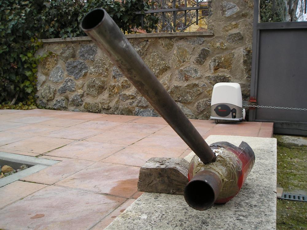

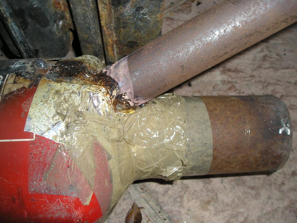

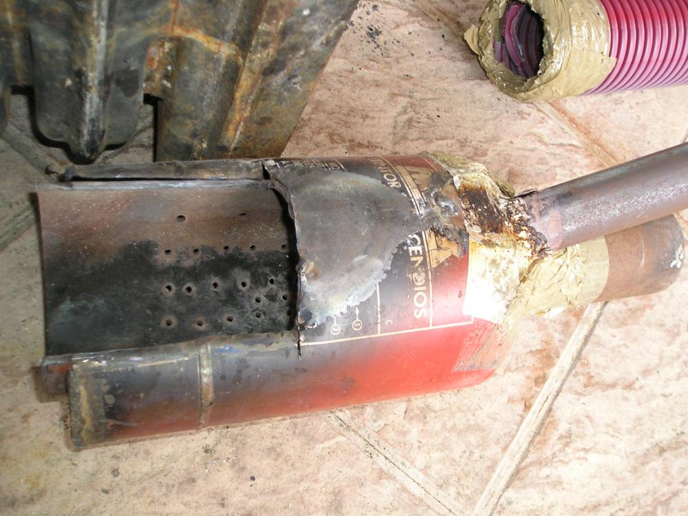

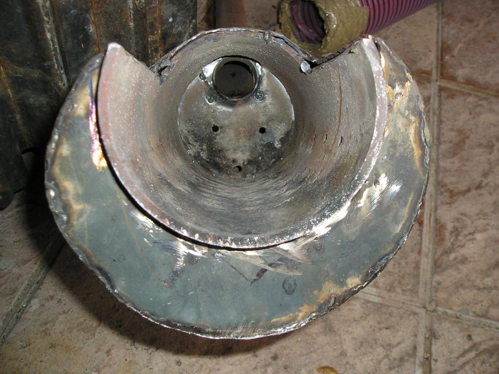

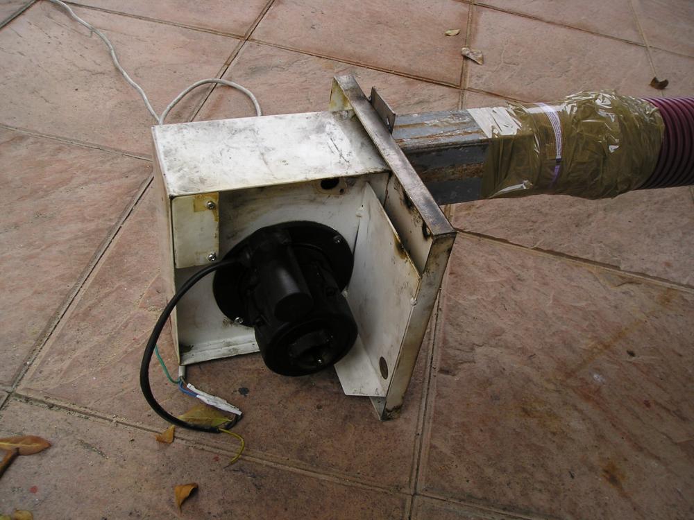

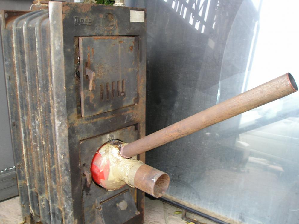

Vino mi sobrino que es un fiera con el ordenata y ahi van las fotos.
Archivo adjunto 3490
Archivo adjunto 3491
Archivo adjunto 3492
Archivo adjunto 3493
Archivo adjunto 3494
Archivo adjunto 3495
Archivo adjunto 3496
Archivo adjunto 3497
Además he encontrado este video y me gustaria hacer algo parecido. Como ves funciona bien sin calentar el tubo de alimentación de pellets.

Prueba de meter admision de aire al tubo de entrada de pellets de esta forma evitaras el efecto tiro del tubo de alimentacion,tendrias que hacer una camara donde se genere corriente de aire hacia el quemador,ya nos comentaras resultados.

Siroco4, tu quemador es parecido a uno mio y el problema que tenia que la entrada de pellets se atascaban en el interior creo que tendrias que dar mas inclinacion, ahora estoy probando con un sinfin en la entrada de la caldera y otro en el deposito, parecido al de JosepCastells parece mas estable.

De donde sacais los sinfines para la admision de los pelles he estado buscando en los desguaces y chatarrerias y no tienen nada.Hay alguna manera o atruco para hacerlos.
Respuesta: Quemador de biomasa casero
Puedes mirar en comederos de granjas de pollos.Daré una marca ya que creo que no hago publicidad de ninguna caldera sino una ayuda a la autoconstruccion .Es tigsa, hay otras.Muy bien para josepcastells desde la Garrotxa.

El quemador que tengo en funcionamiento el sinfin me lo regalaron 0 € los motores reductores son de una cama de hospital que encontre en la chatarra porque fallaba la centralita es que lo tiran todo son de 24 v y los graduo por tension 0€ las chapas y tubos son restos que tenia en el taller 0€ el extractor es de una caldera estanca vieja 0€ unos kits electronicos de cebek unos 40 € y la electronica completa una prevision de unos 200€ y el tiempo que no se cuenta.

Viendo tu comentario hize la siguiente prueba, tengo dos calderas en paralelo una de gasoil y otra de gasoil adaptada a pellets como la salida de humos me salen a unos 200 o mas la emboque con un flexible de aluminio a la boca de la otra caldera de gasoil sacando el quemador y consigo poner la caldera a 70º solo con la temperatura de humos, la salida de humos de la segunda caldera aun no la he tomado, con el termometro manual a lo bruto poniendo la mano en la chimenea no creo que pase de 50º. Ahora probare de modificar la instalacion que el retorno pase por la segunda caldera y luego entre en la primera.

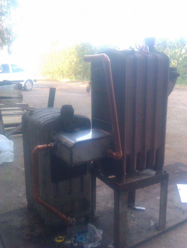

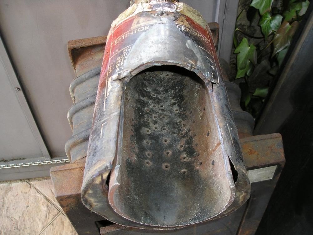

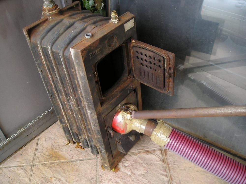

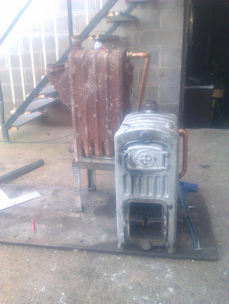

hola speed la caldera ROCA L20 no te sera pequeña, yo e montado 2 calderas ROCA SERIE 0 la primera que es de 6 elementos tengo montado el quemador, que los humos de esta los ago pasar por la segunda caldera de 5 elementos, para poder sacar mejor rendimiento.
Archivo adjunto 3698
Archivo adjunto 3699
5 Archivos adjunto(s)

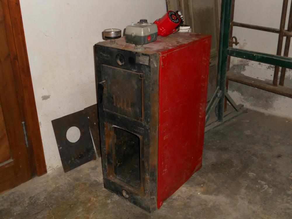

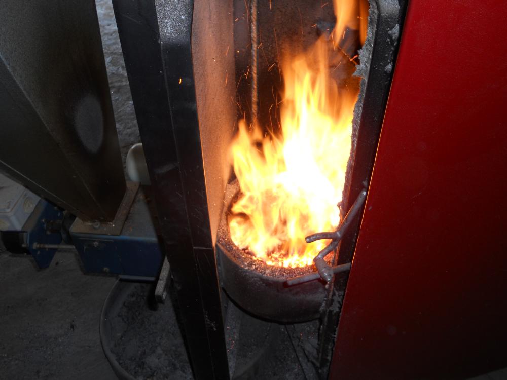

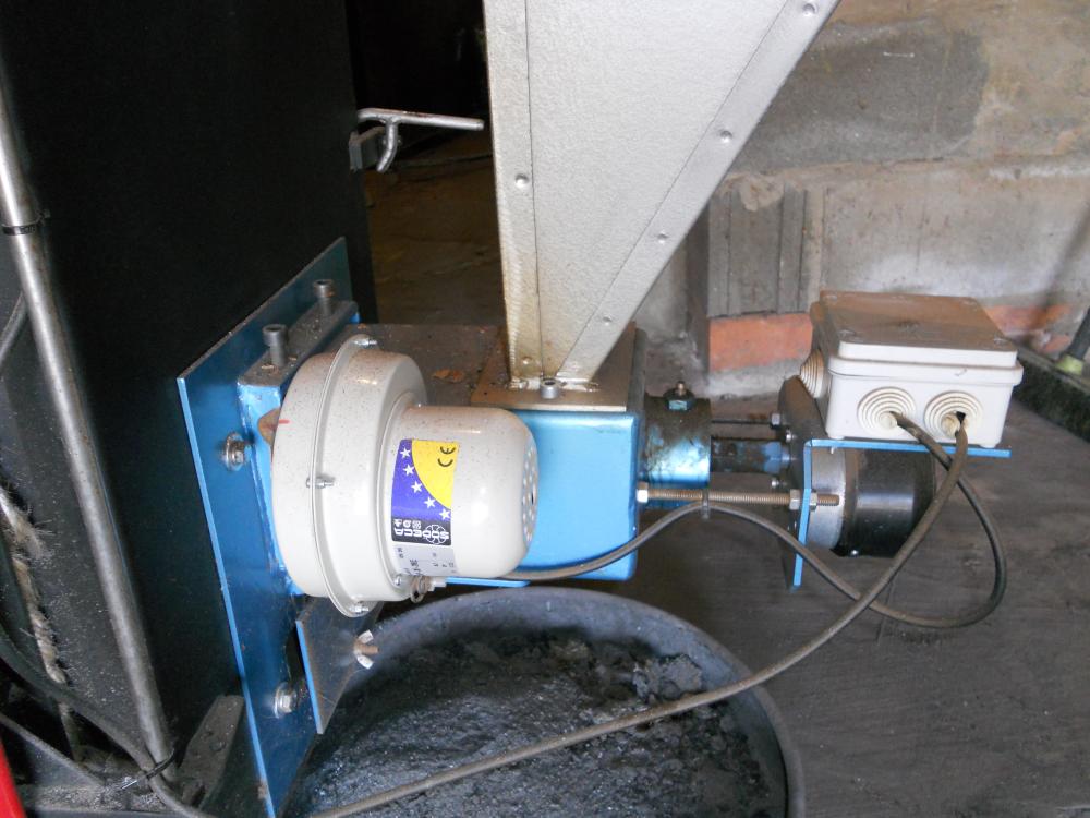

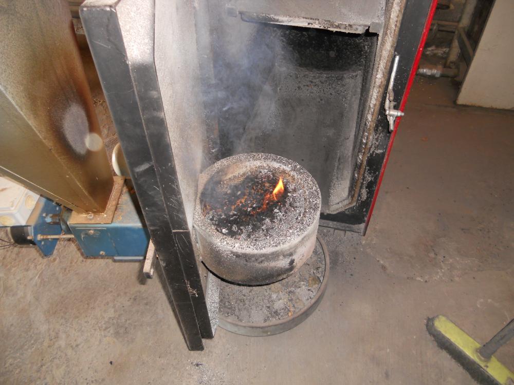

Gracias por indicarme para subir las fotos , no me havia fijado en la pestaña ( avanzados) aquí teneis las fotos de mi caldera Roca L-20/7 i de algun quemador.
Ahora estoy buscando un motoreductor economico que tenga un relacion de como minimo 1/100, pero no sera facil si no quiero pagar los 200€ que mas o menos vale. El quemador que vereis en una de las fotos lleva un motorreductor pequeño con una turbina SODECA creo que el motoreductor es un paso a paso muy simple i solo vale para cascara de almendra triturada porque si no se frena , no se ni marca ni modelo. El otro quemador lo fotografie en la 1ª feria de biomasa de Vic la semana pasada.
Archivo adjunto 3708
Archivo adjunto 3709
Archivo adjunto 3710
Archivo adjunto 3711
Archivo adjunto 3712
gbioscat
Archivo adjunto 3698 Archivo adjunto 3699
Hola, no te iria mejor primero hacer circular el agua por la caldera de cinco elementos i despues ya caliente el agua hacerla pasar por la de seis que es donde tienes el quemador, y no al reves?
Lo digo porque me parece ver en las fotos que el circuito va al reves.
