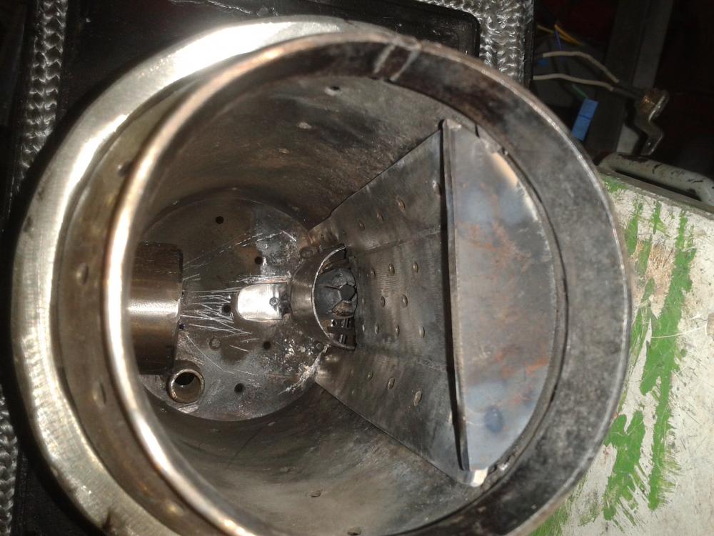

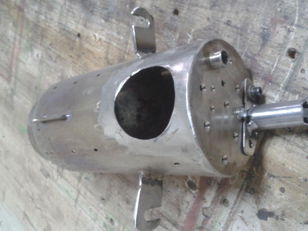

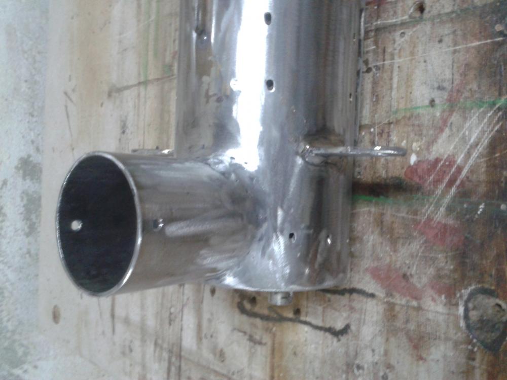

Hola de nuevo, he realizado infinidad de pruebas y algo voy logrando aunque cada vez estoy mas convencido de que este que he construido nunca funcionará.
No termino de conseguir que deje de expulsar los pellets fuera de la parrilla, me falta llevar a cabo una ultima prueba a ver si poniendole un trocito de pletina consigo modificar el angulo de rebote y por tanto de salida fuera de la parrilla, el sistema que he modificado partiendo del anterior es este:
Archivo adjunto 10023 a la vista de que seguian saliendo lo he modigicado con esto:
Archivo adjunto 10024
Aunque ha he conseguido que deje de revocar y sacar humo y/o calor por el tubo de alimentación, parece que las modidficaciones mecanicas han influido pero lo que realmente lo ha evitado es el encontrar la velocidad adecuada y constante del ventilador.
Por cierto josepcastells gracias por tus consejos y aportación, el tema de la parrilla !!! funciona ¡¡¡ funciona mucho mejor y parece que el aire es mas constante estando mas y mejor dosificado y repartido que antes.

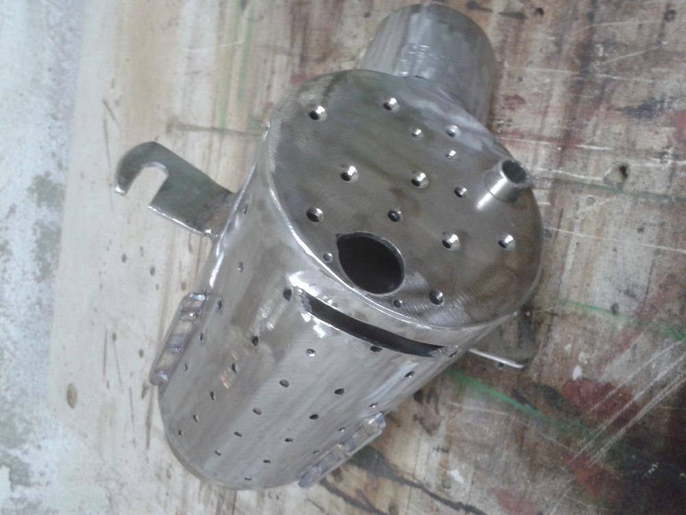

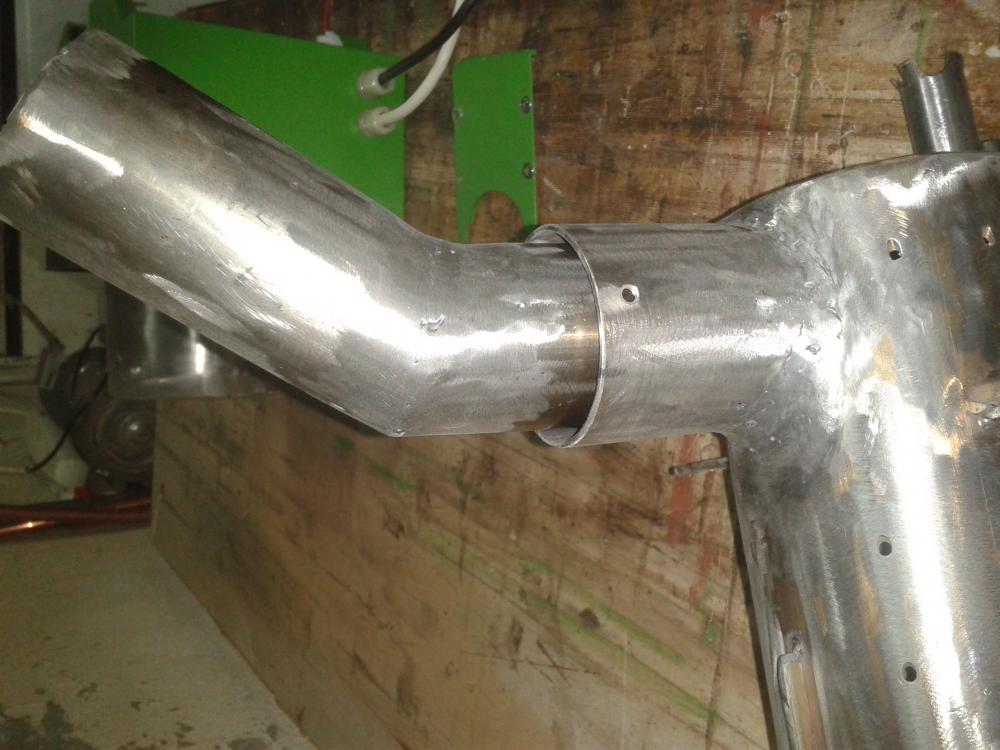

He estado haciendo la reforma completa pero no he podido probarlo, sera mañana.
Primero he quitado el tubo de alimentacion y lo he vuelto a poner pero esta vez recto, sin la inclinacion de 20º que tenia.Archivo adjunto 10042 Archivo adjunto 10043
Luego he cortado el final del tubo que no os gustaba, he hecho el corte que me aconsejó josep para mejorar la aportacion de aire, le he soldado un trozo en forma de codo a unos 40º y le he puesto los frenos para los pellets.
Archivo adjunto 10044 Archivo adjunto 10048 Archivo adjunto 10045 Archivo adjunto 10046
y asi ha quedado Archivo adjunto 10047 ¿que os parece? espero que mañana funcione.

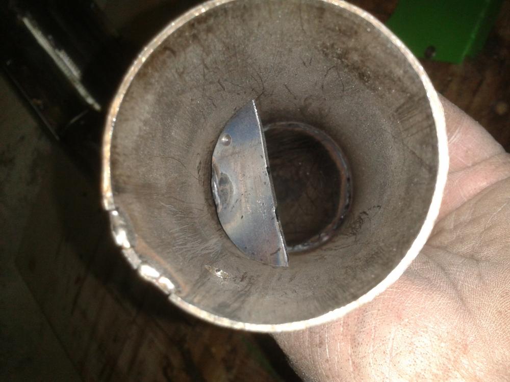

Un apunte sobre el freno. Yo todos los he visto colocados en la parte contraria al codo. Me he tomado la libertad de modificar la imagen de tu quemador para que lo veas. Los pellets caerian como la flecha y se encontrarian con el freno. Espero lo veas bien.
Archivo adjunto 10049
Con todas las modificaciones que has realizado deberian de quedar dentro del quemador.
Ya nos cuentas.
Pues lo he puesto al lado contrario :quemao:, aun asi lo probare y si no va bien lo cambio solo es tapar un taladro y hacer otro.

Viendo el quemador, ¿no te sale humo entre el tubo que esta en la camara de combustion y el tubo de alimentación?.
No, no sale porque entre otras cosas hay dos vueltas de junta de roca, de esa que llevan las puertas de las chimeneas insert.

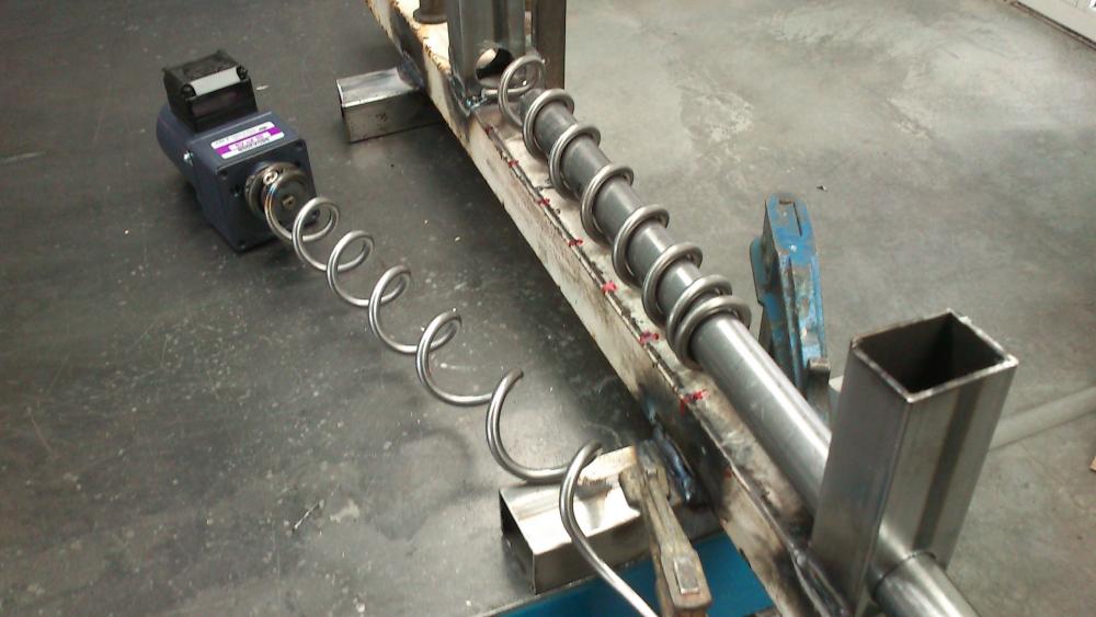

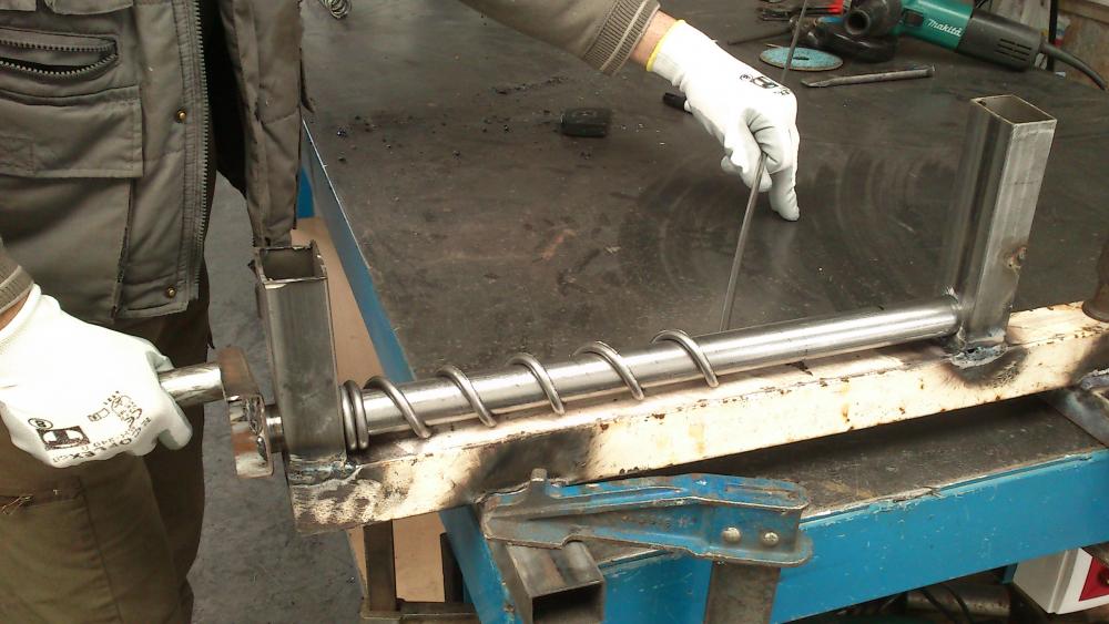

Por si le interesa a algun forero pongo varias fotos de como se puede uno mismo fabricar el sinfin de forma rapida ,en este caso con calibrado del 6 mm para tubo de 60,

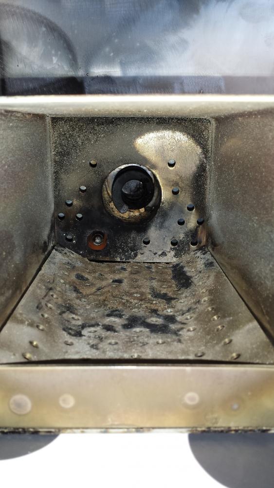

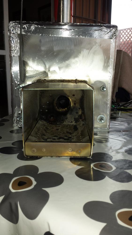

Bueno pues realizadas las pruebas los resultados han sido variados.
1. He tenido que poner una chapa tapando la entrada principal de aire que hice por debajo de la trasera del quemador porque la llama se me queda muy corta y el ventilador a maxima potencia no es capaz de alargarla aparte de este agujero le hice otros 12 agujeros mas los que tenia desde el principio, aun asi tengo que tapar alguno de los ultimamente realizados.
2. Colocado el freno en el tubo, en el lado opuesto a donde se supone que deberia ir retiene mas pellets que donde debe ir asi es que lo he vuelto a poner donde en un principio lo tenia.
3. Al dejar el tubo de caida recto y dado que está atras del todo los pellets me caen demasiado atras amontonandose, eso no me interesa porque han de caer mas de los necesarios para que rueden hacia adelante y la llama sea minimamente eficiente ya que empiezan a arder desde delante hacia atras dado que la resitencia enciende a unos 4 cm del fondo, por ese motivo he puesto otro trozo de chapa parecido al que habia quitado que guie el combustible delante de la resistencia.

Muy buen invento Josep aquí en Andalucía lo utilizamos algo más perfeccionado para hacer los muelles de las trampas un saludo

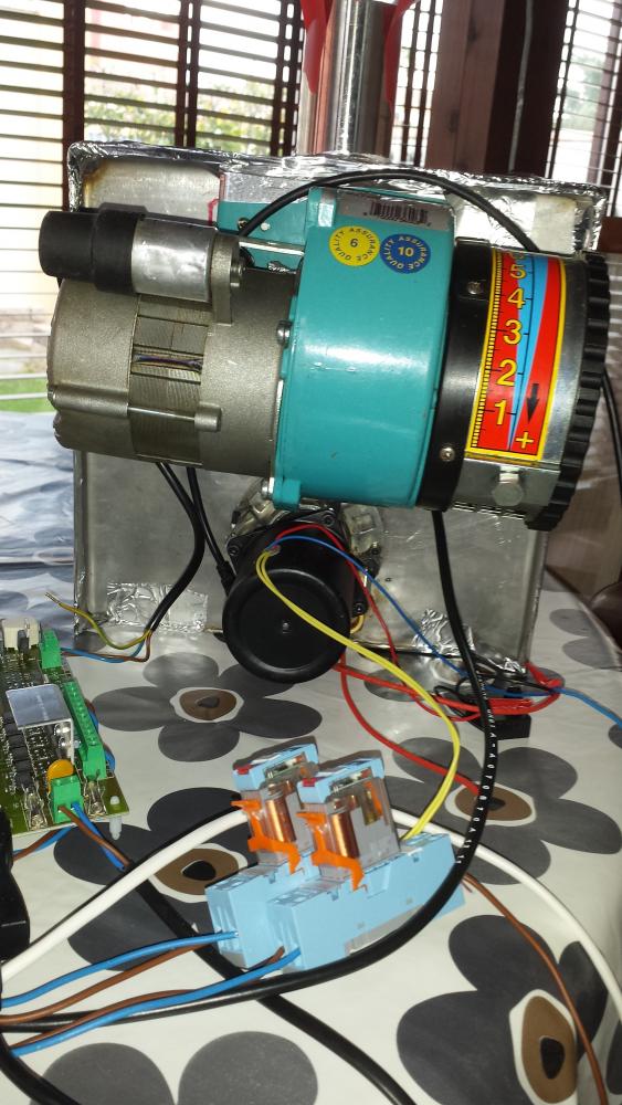

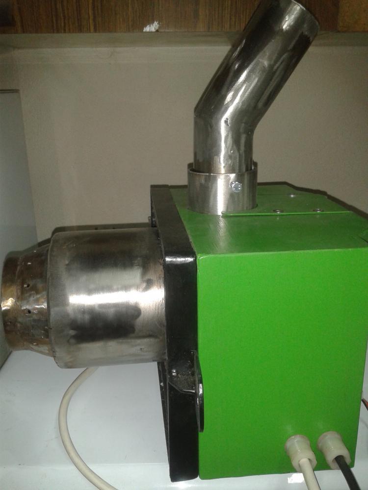

Aquí os subo fotosArchivo adjunto 10191 de mi proto de quemador,esta todavía en fase de modificaciones aunque he de decir que funciono a la primera,aunque creo que le voy a cortar la bandeja o parrilla un par de cm,ademas tengo que hacerle unas entradas de aire a el tubo de alimentación para que este en sobre presión ya que cuando sopla un poco el viento algunas veces revoca algo de humo,aunque es de doble sinfín lo he probado solo con el de arrastre que es el del quemado como si fuera el de dosificación que seria el de la tolva,mueve unos 12 Kg/h de pellets que x 4,6 KW (el PCI del pellet que estoy probando)podría entregar unos 55 KW/h que es una pasada,yo no necesito tanto lo he puesto en P3 a unos 14 kW , a 8 kW la 2 y la P1 a 6 KW,por otro lado decir que enciende en unos 40 seg y que la resistencia de cartucho de 300 w va de lujo(para el que quiera probarla 3 uds x 12 euros) bueno aquí os lo dejoArchivo adjunto 10194Archivo adjunto 10191Archivo adjunto 10193Ha ver si subo los videos.Archivo adjunto 10195
Oye pues tiene muy buena pinta seguire atento al foro aunque "los asuntos familiares" de un mes a esta pàrte absorben todo mi tiempo.
El mio lo tengo parado desde mi ultimo post, hice varias reformas y pruebas que ni siquiera he tenido tiempo de postear y se va acercando al funcionamiento que busco pero ahi sigue parado.

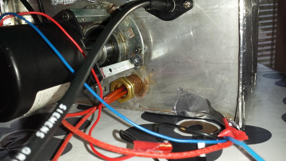

AC 220V 300W 10mm X 100mm Cartridge Heater Heating Element Jmzdo | eBay
El cartucho esta metido en un bulbo porta sonda de 10 mm de diámetro interior y rosca de 1/2 ,asi se puede cambiar fácilmente el dia que sea necesario,basta con desenroscar y sustituir la resitencia,lo que hago es que corto el tubo del porta sonda dejando solo unos 20 mm y ahí meto la parte tracera del cartucho pasando los cables por el centro de la rosca,luego rebajo la rosca que es de laton hasta que entre ajustada dentro de un tubo de 20 mm (exterior),también se puede saldar un manguito roscado de 1/2 al tubo y ahí roscar directamente el porta sondas,recuerda que este tubo debe llevar un par de taladros de 10 mm de diámetro lo mas atrás posible y dentro de la cámara de aire del quemador para que circule el aire entre las paredes interiores del tubo y el exterior de la resitencia.
