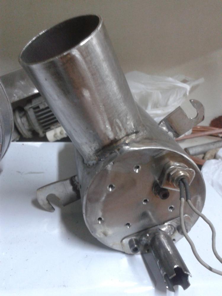

Archivo adjunto 9979Archivo adjunto 9980Archivo adjunto 9981Archivo adjunto 9981,Asi esta quedando la instalación de la calefacción ,ahora me pondré con el quemador

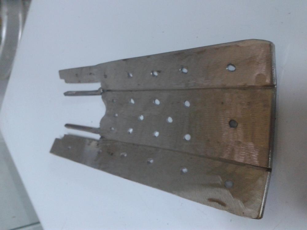

Ya he practicado los taladros a la parrilla del quemador, igualmente he hecho una nueva parrilla desmontable.

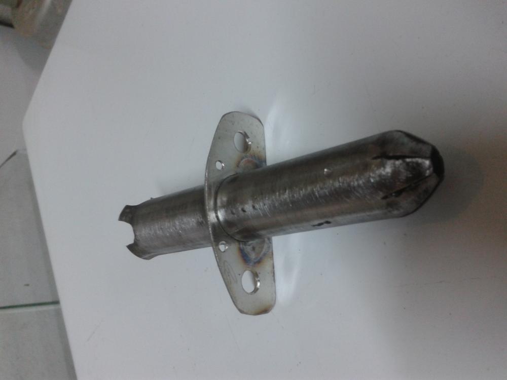

Así mismo pongo la funda de mi resistencia por si le sirve de idea aquien lo pidió.
Archivo adjunto 9989 Archivo adjunto 9990

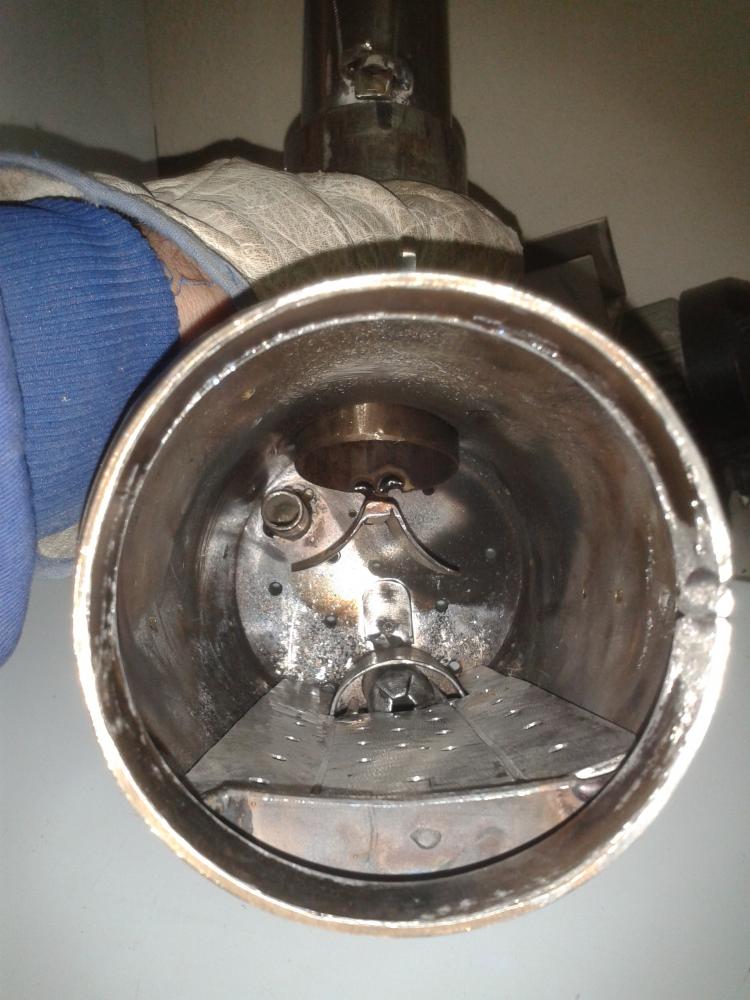

Hola de nuevo, he realizado infinidad de pruebas y algo voy logrando aunque cada vez estoy mas convencido de que este que he construido nunca funcionará.
No termino de conseguir que deje de expulsar los pellets fuera de la parrilla, me falta llevar a cabo una ultima prueba a ver si poniendole un trocito de pletina consigo modificar el angulo de rebote y por tanto de salida fuera de la parrilla, el sistema que he modificado partiendo del anterior es este:
Archivo adjunto 10023 a la vista de que seguian saliendo lo he modigicado con esto: Archivo adjunto 10024
Aunque ha he conseguido que deje de revocar y sacar humo y/o calor por el tubo de alimentación, parece que las modidficaciones mecanicas han influido pero lo que realmente lo ha evitado es el encontrar la velocidad adecuada y constante del ventilador.
Por cierto josepcastells gracias por tus consejos y aportación, el tema de la parrilla !!! funciona ¡¡¡ funciona mucho mejor y parece que el aire es mas constante estando mas y mejor dosificado y repartido que antes.

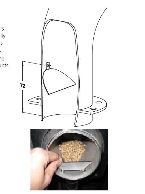

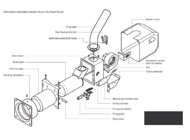

Voy a intentar ayudarte. Yo tambien tengo el quemador por entrada en caida libre y me salian como si fueran escopetaos. Yo he instalado dos frenos. Desestima el que tienes he instala estos dos.
Archivo adjunto 10030
El primero se instala en el tubo de entrada mas o menos a 75 mm de la entrada a la camara de combustión. Se reduce la sección al 50% pero para los pellets un monton. Y no hay atascos. Pero tiene que estar inclinada 45º.
Mi quemador es de este estilo.
Archivo adjunto 10031
A ver si te puede valer.

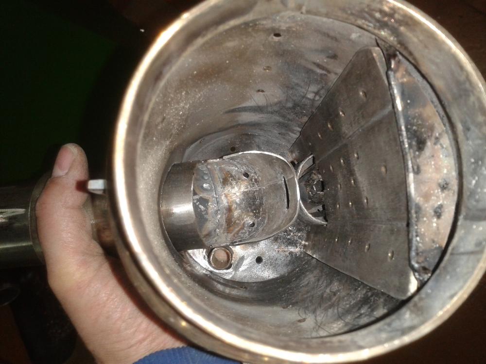

Hola Juancar269,yo creo que el principal problema de la alimentación de tu quemador es que el tubo descarga los pelllets en vertical en el quemador con lo que llegan con mucha energía,todos los quemadores por gravedad que he visto la alimentación se hace desde la parte del fondo del quemador (ejemplo P7 y el mismo de Sergio) donde el tubo de carga desenboca en una rampa a 45º y de ahí al quemador atravez de la pared del fondo,esta rampa frena (adsorbe la energía cinetica )de los pellet y aun asi en algunos casos no es suficiente y hay que poner otros frenos (ejemplo la visera del P7 y la cortina con cadenas que utiliza Sergio en el suyo)yo en el caso tuyo por la descarga en vertical lo veo complicado pero aun asi se me ocurren dos opciones:
1-Hacer dos codos de 45º por doblado del tubo en el tubo de aceroinox en una curvadora, si puedes claro y en el exterior del quemador separados de unos 15 cm,es decir curva y contracurva de 45º.
2-Taladrar en forma de rejilla la visera que le has puesto al tubo y orientarla hacia el fondo del quemador,al estar taladrada y rejillada no ofrecerá resistencia a el aire de combustión que entra al quemador con lo que no revocara el humo al circuito de alimentación y asi los pellets se frenaran al chocar contra el fondo del quemador.
3-O ambas,si no tendras que modificar la entrada del pellet a la pared del fondo del quemar,suerte.

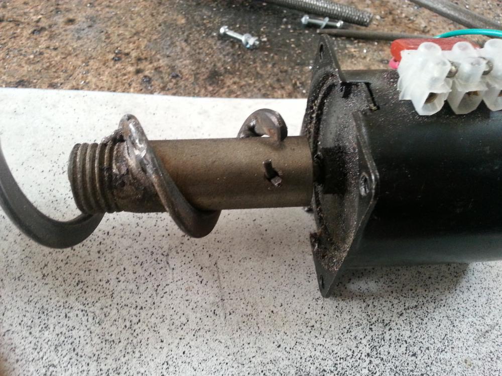

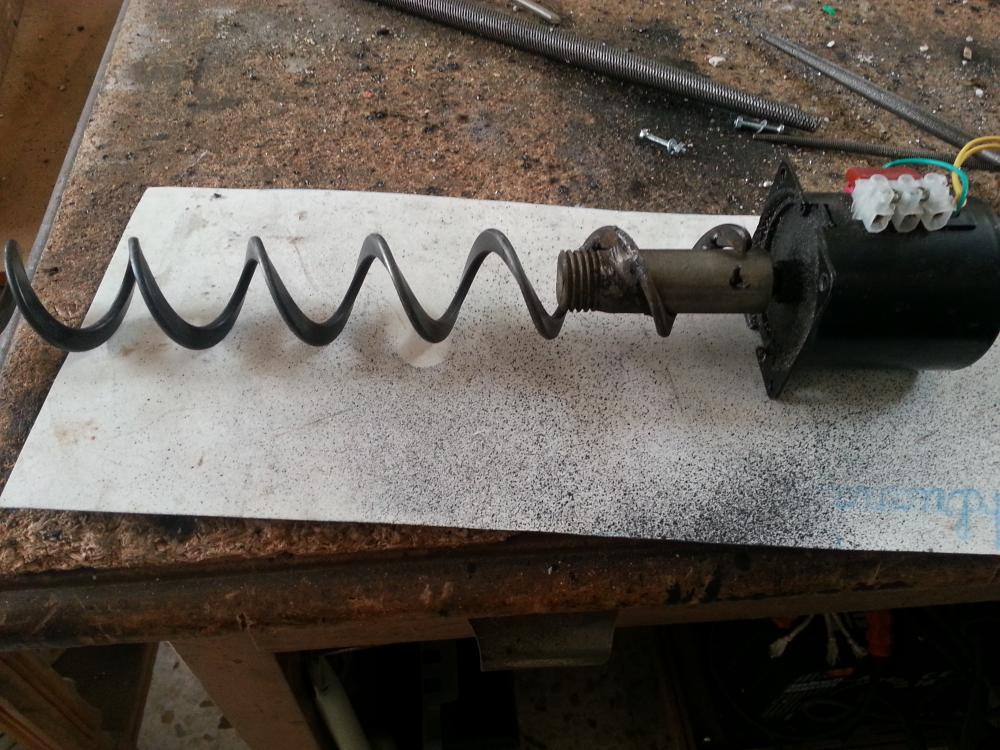

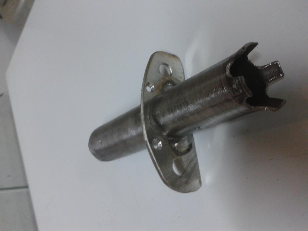

Spanicu creo que fuiste tu el que decía como acoplar el sinfín a el motor. Yo lo hice con un tornillo. Perdona por la tardanza pero no lo tengo a mano solo lo veo los fines de semana y no tenia fotos.
Gracias Musu,yo tadavia no lo he hecho,pero voy a mandar a hacer un pequeño eje para ponerle un rodamiento de bolas ,por un extremo acopa con un taladro de 8 mm al eje de la reductora fijándolo mendiante un prisionero y por el otro soldado como tu al sinfín,asi no sufren los casquillos de la reductora (creo que no trae rodamientos de bolas) y durara mas,te aconsejo que lo hagas mas que nada por durabilidad.sds.
Gracias sergio04 precisamente de ese quemador me guie yo a la hora de diseñar el mio (colectores solares aire) logicamente adaptado a las medidas y espacio disponible para el mio. Solo que le hice alguna modificación (y a la vista estan los resultados) se trata del tubo de alimentacion que yo he puesto sin curva pero unos 20º inclinado hacia atras, quiza ese sea el problema.
La segunda opcion la tengo puesta desde el principio aunque ahora queda anulada al poner la parrila desmontable aunque podria poner otra lengueta mas grande.
La primera opcion que sugieres me parece perfecta y creo que funcionará mañana la probare aver que tal va, hoy no he podido hacer nada.

Gracias por tu interes pero hay dos puntos que debo aclarar.
1º El tema de hacer dos pequeñas curvas aunque sean de poco radio a un tubo de 50 en tan corto espacio no lo veo factible ni siquiera con una buena curvdora.
2º Este quemador aunque es cierto que la caida del combustible es casi en vertical la distancia de caida tampoco es tanta (45cm nada mas) la entrada al quemador esta situado contra la pared de atras por lo que si le pusiera la salida hacia atras se atrancaria seguro. Archivo adjunto 10034
Tampoco el combustible cae directamente sobre la parrilla sino que el tubo acaba en una especie de codo hacia adelante y a una altura del 50% Archivo adjunto 10035
De cualquier manera si lo propuesto por sergio no funciona modificare todo el sistema de alimentación.
