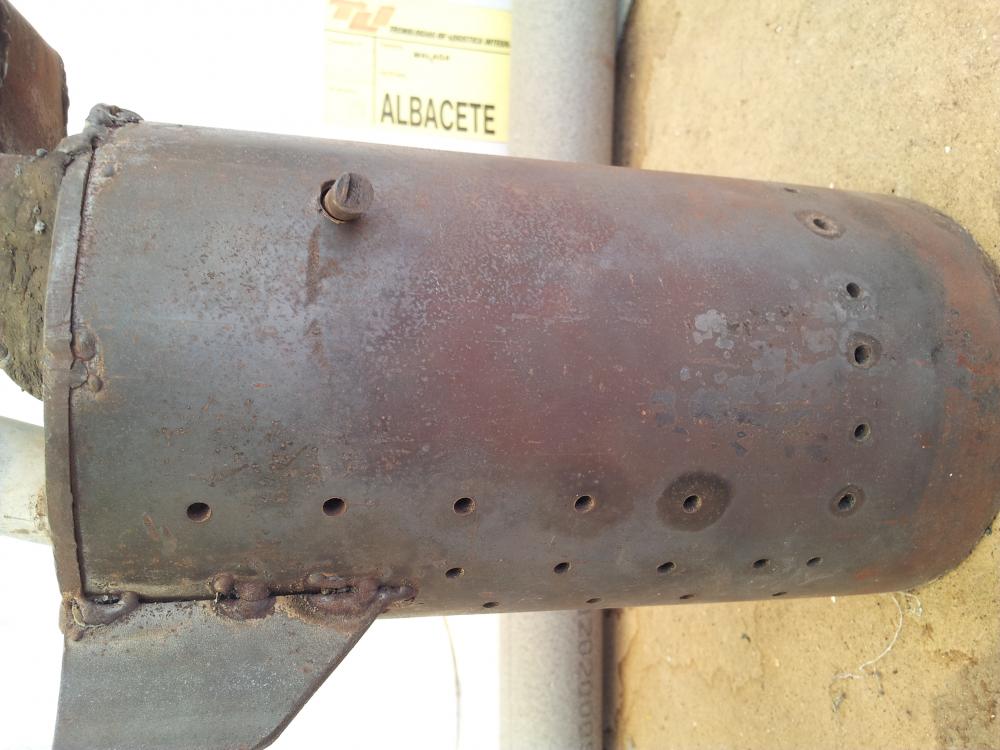

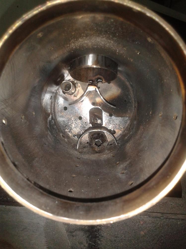

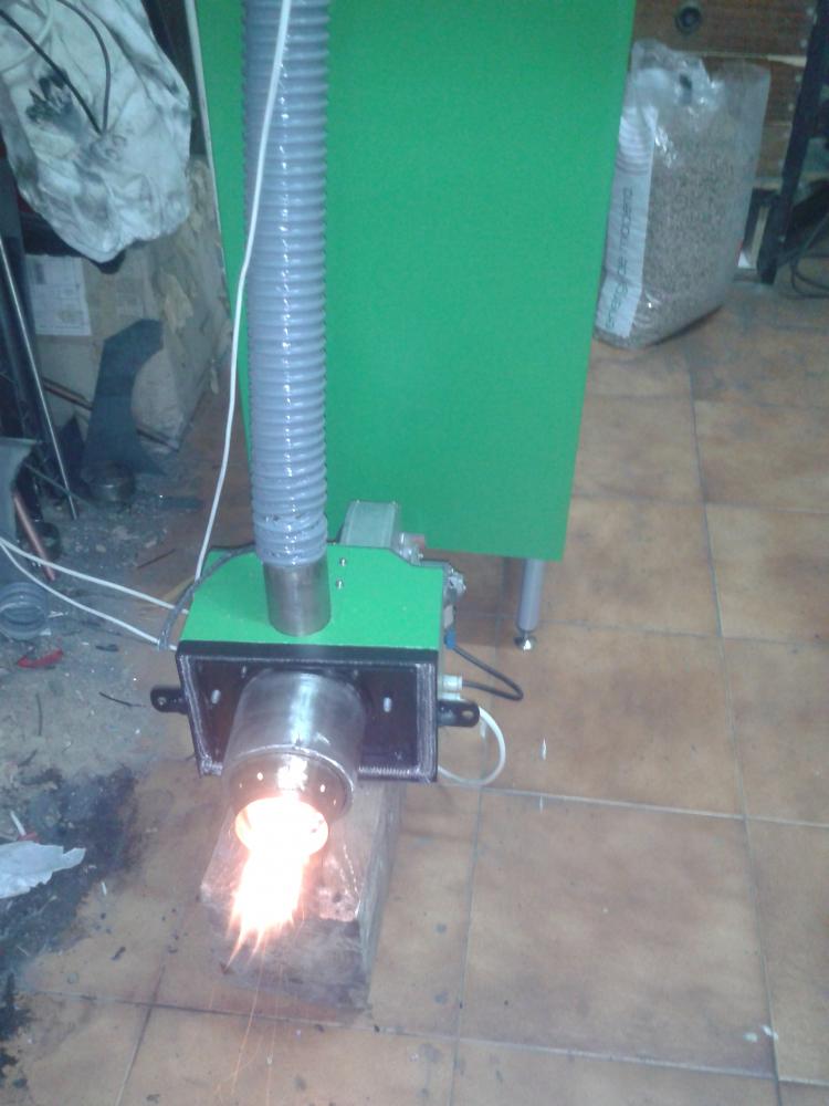

Las pruebas del mio van avanzando un poco cada día, en las primeras sufrí varios "percances" que me desanimaron un poco (gracias chote por tus animos) poco a poco los he ido solucionando, el primer encendido me fundio el tubo de alimentación porque salia mucho calor ademas de sacar fuera del quemador los pellets debido a la velocidad que cogian al caer, ambas cosas las he solucionado ideando una pieza a medida que he colocado dentro del tubo de alimentación quedando aislados ambos tubos, se trata de esto:
Archivo adjunto 9927
Queda así:
Archivo adjunto 9928

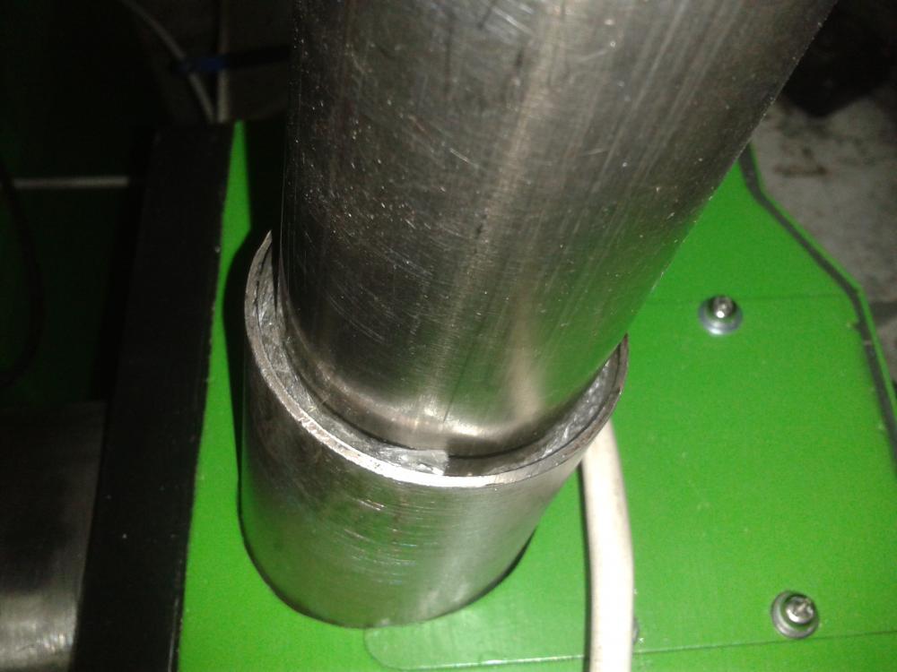

Y el tubo de alimentación fresquito con solo 3 trocitos de junta de roca para aislar un tubo de otro haciendo circular aire entre ambos, el tubo de alimentacion va conectado al mas delgado, se trata de esto:
Archivo adjunto 9929
Ahora el funcionamiento es perfecto, no se calienta el tubo, no revoca y solucionado el tema de los pellets que escapan de la hoguera solo falta un "ajuste fino" y a funcionar y ver su comportamiento pero ya sera la proxima semana. De momento pongo esta foto y cuando limpie la zona de trabajo hago un video, se me olvidaba el sinfin mueve 7,65 kg/h ya veremos el consumo.

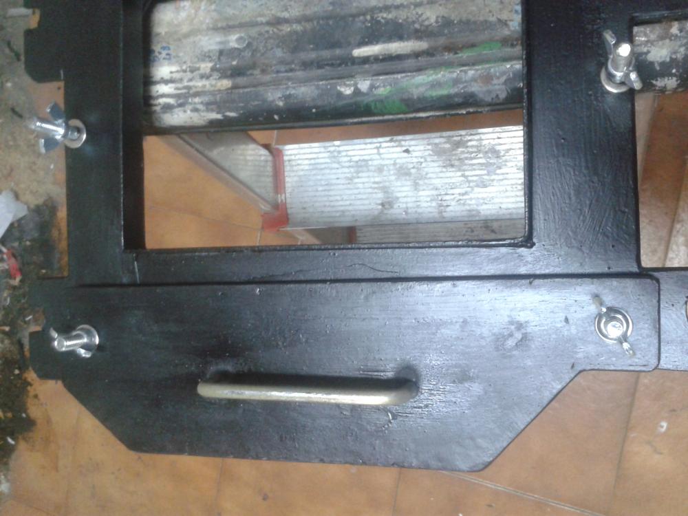

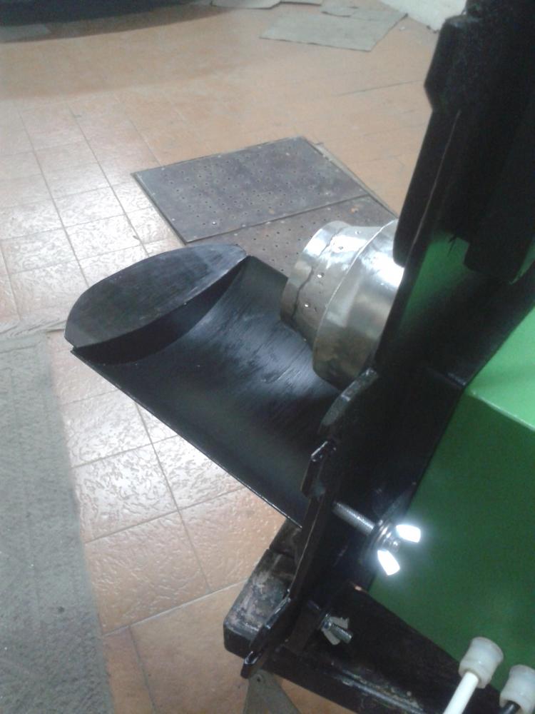

Ah este es el sistema recogecenizas que he ideado para mi caldera, con ello espero ahorrarme buena parte de las limpiezas semanales intermedias y hacer solo una cada 10 o 15 dias, ya veremos.
Archivo adjunto 9931 Archivo adjunto 9932 Archivo adjunto 9933
Archivo adjunto 9930
Espero que funcione.

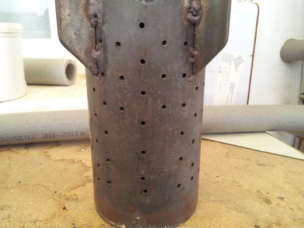

juancar,viendo las fotos y en espacial la del interior del quemador le aria una modificacion,para tener una buena combustion es mejor que le pongas una parrilla aun que tengas que modificar el tubo interior vale la pena,de esta forma se oxijena mejor la llama al esparcirse por toda la base plana de la parrilla teniendo en cuenta que la presion de aire por debajo de la parrilla tiene que ser superior a la que sale por los laterales de tubo de esta forma la misma llama sale con poca presion de aire evitando la salida de brasas,estoy algo espeso no se si me explico bien.
Si Josep te has explicado bien pero quiza no lo has visto bien, ese tubo-quemador en realidad es tambien la parrilla y va metido dentro de otro que forma parte del soporte dejando un hueco de unos 6 mm en todo su perimetro o sea que ese tubo exterior lo sustenta con tres trocitos de pletina de 5mm es unos 12mm mas grande interiormente que el quemador, la entrada de aire al quemador se produce por esos pocos taladros de 3,5mm sin embargo a traves del hueco en todo el perimetro tambien entra aire pero solo a la parte baja del quemador-parrilla y unos pocos a ambos lados para crear turbulencias en la llama.
Pero vamos que tampoco seria demasiado problema tapar los de debajo y meter una parrila ¿plana o curva? para distribuir aun mas si cabe la entrada de aire, es cuestion de probarlo y si funciona mejor un par de puntos desde fuera y tema solucionado.
Confirmame si habias pasado por alto lo que he comentado o ya lo tenias presente.
Juancar, yo lo tengo igual que tu y a mi me va perfecto, pero creo que te faltan agujeros en la parte de abajo.
Mira el mio, los agujeros son de 3.5 mm.
Archivo adjunto 9961
Archivo adjunto 9962
Gracias pegotes, los mios tambien son de 3,5 y en las pruebas ha funcionado bien.
¿Tuviste problemas de escape de pellets? y ¿revoque de humo y llama por el tubo de alimentación? si lo tuviste ¿como lo solucionaste? ¿cuantas horas de funcionamiento tiene ese quemador tuyo?
Mañana hara otra prueba para hacer ajustes al mio y luego le hare una parrilla para meterla dentro a ver que tal va.
No he tenido problemas de escape de pellet.
El revoque de humo y llama se evita dejando una entrada de aire donde caen los pellet para entrar al quemador.
El quemador tiene ya 700 horas de funcionamiento

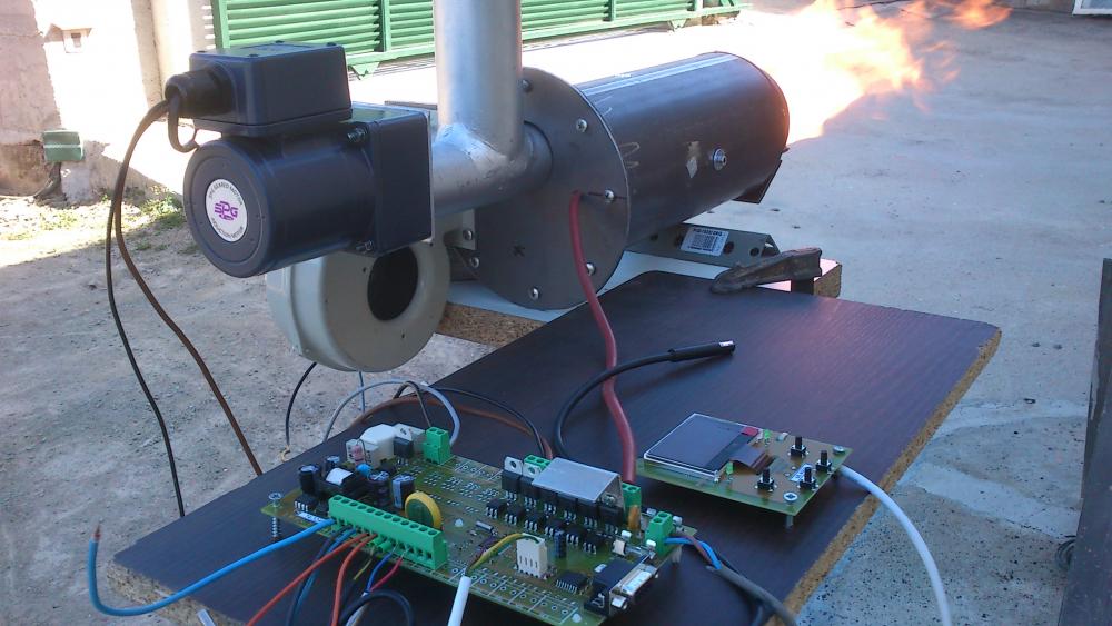

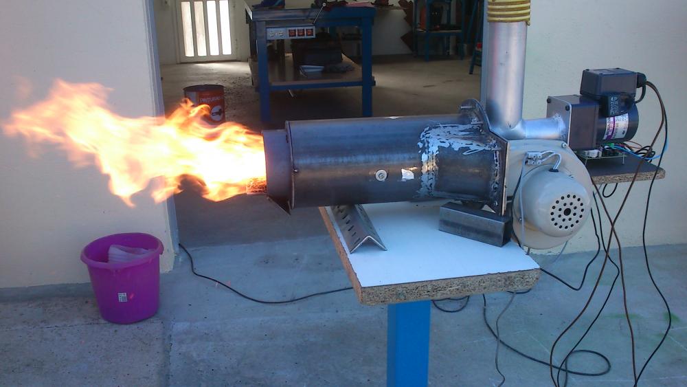

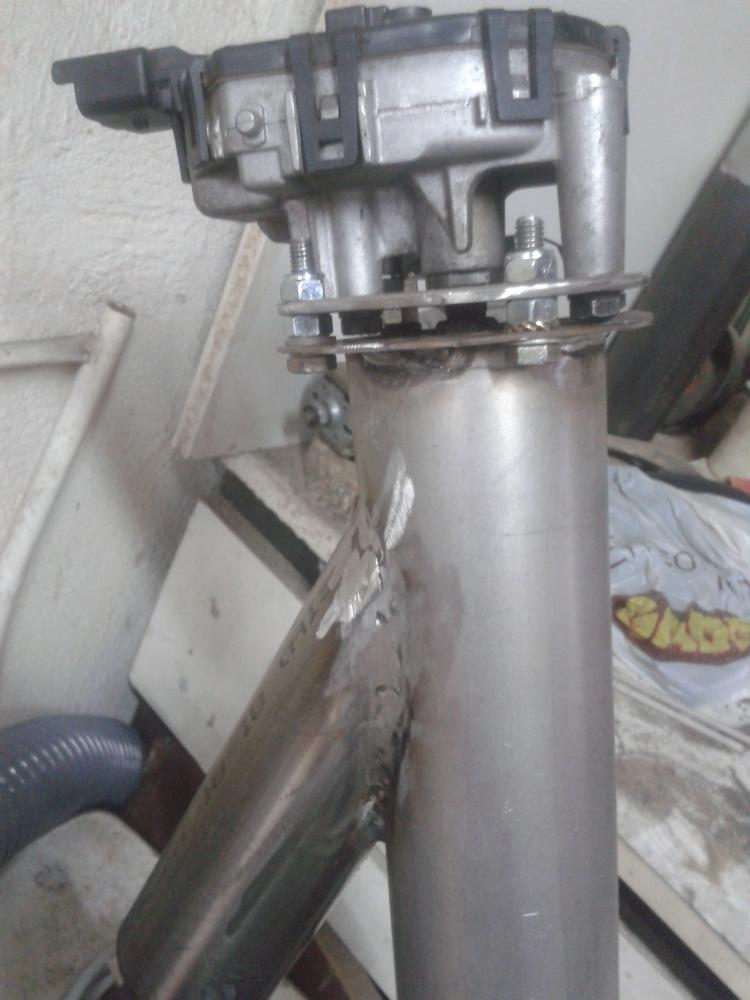

por fin e desencallado el nuevo quemador que tenia empezado y hoy e realizado el primer test de pruebas controlado con el modulo de naturela,os dejo varias fotos.
Archivo adjunto 9973Archivo adjunto 9974

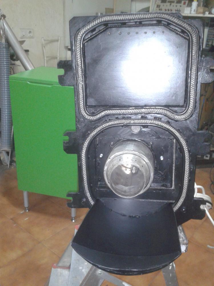

Archivo adjunto 9979Archivo adjunto 9980Archivo adjunto 9981Archivo adjunto 9981,Asi esta quedando la instalación de la calefacción ,ahora me pondré con el quemador Archivo adjunto 9982Estos son los motores que me han llegado,hasta 35 Nm según el fabricante y 6,5 W de salida,alguien ha utilizado estos?,son de 10 rpm.
Bueno pues aki vuelvo a comentar que por cuestiones de curro no lo dedico todo lo que me gustaría...
Josep tu siempre sorprendiendo!!! QUE FIGURA!! qtal controlas ese ventilador de sodeca con la placa?? pq a mi no me arranca hasta el 18% asiq en el arranque lo tengo a esa potencia y luego lo paso al 45%. Lo malo es que casi no modulo pq luego a potencia 3 lo tengo puesto a 55%. a potencia 3 tengo un consumo de 2,7kg a la hora, no se como lo veréis. tardo en arrancar sobre 5 min el primer arranque ya que esta todo mas frio los siguientes un min menos. utilizo una resistencia de cartucho pero tengo unas cerámicas pero no termino de ver claro como adaptarla... si me podeis subir de manera detallada como hacer la funda... Muchas gracias.

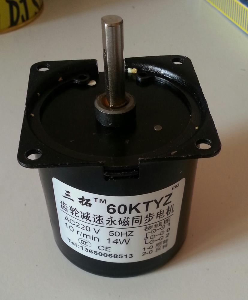

jodo vaya instalación spanicu!! yo tb utilizo un motor parecido al tuyo Archivo adjunto 9984. De momento me funciona bien pero claro solo he hecho pequeñas pruebas. sigo teniendo el problema de atranque del pellet en el tubo de caída pero creo que puede ser por unas rebabas a ver si lo quito uno de estos días. Suerte con los problemas!!!
Hola musu gracias por el halago,como conseguirte el acople para el eje del motor parece que es como el tuyo,el diámetro del eje es de 8 mm con viselado en forma de "D"?
Hola de nuevo,de figura nada simplemente apasionado con el agaselo uno mismo aun que cueste el doble y alguna bronca de la parienta,
la semana pasada tambien pedi un par de motores de diferentes rpm y par de fuerza ya veremos que tal funcionan,""buena instalacion espanicu"",
el ventilador en la fase de encendido al 42% despues al 38% para orujillo y 40% la cascara de almendra,al ser unas pruebas fuera de la caldera solo utilizo la de maxima potencia pero tambien depende de cada quemador.

buenas noches , a esos motores ¿no le falta la caja reductora?

quiquerb ya tienen la reductora incorporada,yo pedi al fabricante que me diera 10 rpm.
