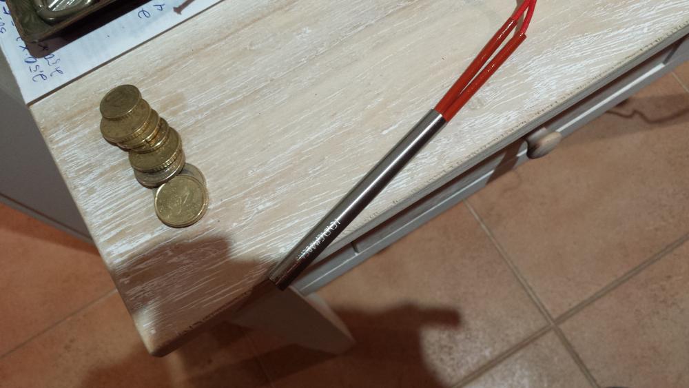

Si me han vendido y enviado 1,5m a razón de 7,7690€/m=11,65+10,46 de portes total 26,75€
Parece ser que lo minimo es 1,5m.
Gracias a todos por vuestro ofrecimiento para compartir las resistencias pero al final me ha aceptado el envio de 5 uds hoy las pedire.Saludos .

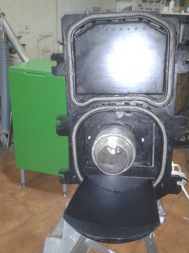

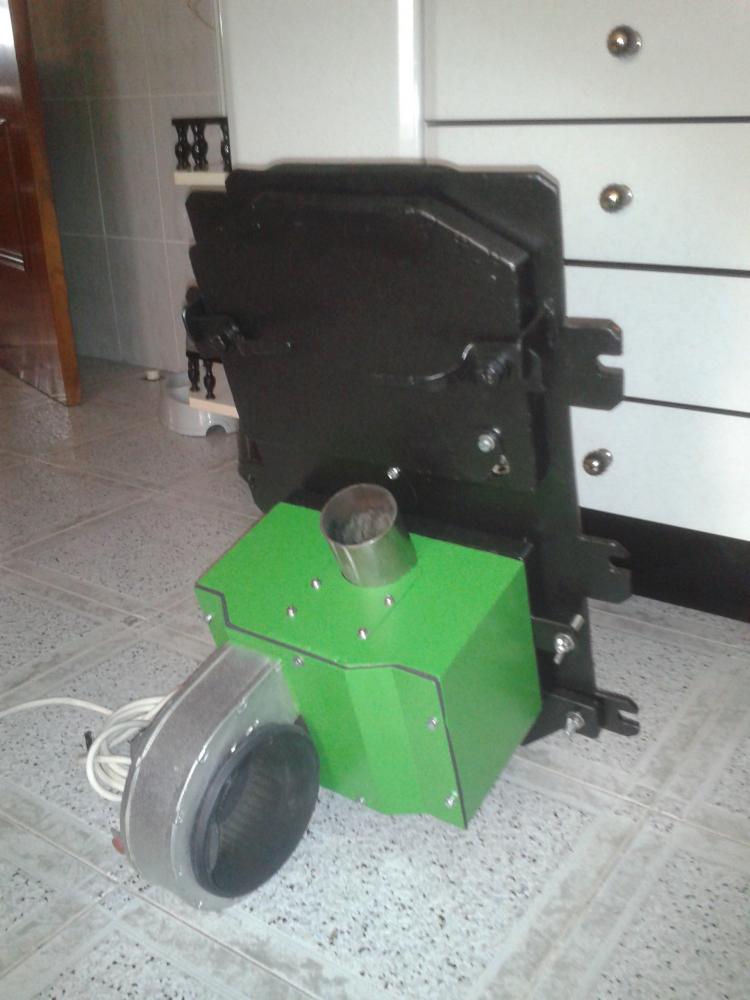

Bueno, despues de horas dedicadas a la construcion y de pruebas de encendido del quemador, creo que mas o menos ya funciona ,claro fuera de la caldera, en las ultimas pruebas, el encendido ha sido mas rapido,la llama es bastante buena, apenas me expulsa inquemados, el consumo 3kg hora con encendido y funcionando al maximo, de hueso, espero que todo esto funcione dentro de la caldera ,que estoy preparando para acoplarle ¿que os parece el consumo a los que sois mas espertos?
Otra consulta, la caldera que voy ha montar es de 21500 kcal. ¿sera suficiente para calentar una casa de 220m2 con radiadores de aluminio y 20 años de vida, aislada?
Te doy mi opinion a falta de la de otros mas entendidos que no es la de un esperto ni mucho menos.
Tres kilos hora en principio me parece algo mucho claro que con hueso no tengo ni idea de los consumos que son mas habituales.
Si te funciona fuera te va a funcionar aun mejor dentro (salvo que tengas problemas de tiro en la chimenea) debido a eso aun tendras que hacer algun reajuste de velocidad por el tiro natural, alguien comentó que una buena forma de saber si el tiro se acerca al minimo exigido es tapar con un folio el agujero donde vas a poner el quemador, si el folio se sujeta solo con la fuerza del tiro es que tienes garantias de buen funcionamiento en cuanto al tiro se refiere si no se sujeta mala cosa pero puede funcionar.
Yo te pediria que pusieras algunas fotos y/o videos del artilugio solo y en funcionamiento, ya sabes que somo muy cotillas y como esto se basa en compartir pues igual le resuleves una duda a un compañero solo con una imagen. Ahora en serio es para que otros que vengan vean los diseños que funcionan y los que no.
La caldera que propones me parece muy ajustada pero dándole tiempo no debe tener ningun problema, indica marca, modelo y/o alguna foto y seguro que aparece alguien que ya lo ha montado o al menos lo ha intentado sobre ella y te puede ahorrar algo de trabajo o solucionar algun posible problema dado que ya habra pasado por donde tu estas ahora.
suerte
En realidad el quemador no te da la potencia necesaria para hacer funcionar la caldera a plena potencia. Mas o menos un kilo de hueso, limpio y seco tienen una potencia de 4.5kwh. Necesitarias alrededor de 5kgh para llegar a la potencia de la caldera. No hay que confundirse con el consumo a plena potencia del quemador, que la media por hora diaria. Yo, ahora mismo, tengo configurado mi quemador que de a plena potencia 25kwh. El consumo que tengo a la hora en todo el dia es de algo mas de 1kgh. A plena potencia son más de 5kgh.
En cuanto que la caldera sea suficiente o no, eso es cosa de los experto del foro. Segun lo que he leido en el foro seguramente te es suficiente. Es una caldera de 25kwh. Pero como te digo, tendras que aumentar los kgh para que llegue a eso potencia.
Gracias por vuestros comentarios, lo de colgar fotos lo intentare pero no se si voy ha ser capaz, la caldera es de la marca domusa de gasoil, el tiro de la chimenea es muy bueno, porque tengo montada una ferroli de leña y va muy bien, el quemador cuando esta a plena potencia sale una llama de unos 30 cm de largo,para el cuerpo de la caldera que es tan pequeño creo que seria suficiente , bueno seguire avanzando en los acoples a la caldera

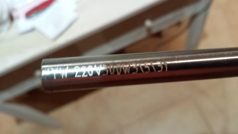

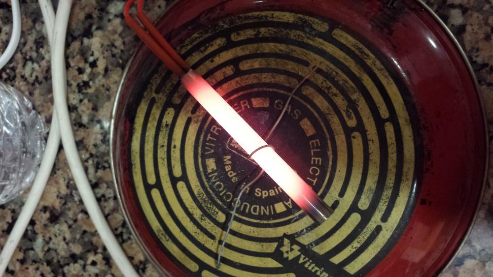

Hola ya me han llegado las resistencias que habia pedido,no las ceramicas ultimas que comente aqui que aun no he pedido,estas son envainadas en un tubo de aceroinox y son de 300 W,he estado haciendo pruebas con ellas y tardan en ponerce al rojo 1min aprox,luego la he dejado hasta 3 min encendidas varias veces y como si nada,una vez apagadas se mantienen rojas como 20 segundos ,claro sin flujo de aire que las enfrie, no se si seran igul a las que han probado algunos aqui y no le han dado resultado satisfactorios pero a mi me dan buena pinta de momento,antes de pedir las ceramicas las voy a dar leña un pooco ha ver si aguantan,total tengo 3 uds que me salienron por 12 euros puestas aqui,la verdad que se parecen mucho a las que he visto en alguna estufa comercial,lo unico que le falta la tuerca de atras y el tubo que forma en tunel por donde circula el aire,eso ya lo tengo pensado solucionar con una vaina porta termometro de aceroinox de rosca 1/2 y 10mm de diametro metida en un tubo de inox ,bueno a ver si puedo subir unas fotos y videos.Archivo adjunto 9892Archivo adjunto 9894Archivo adjunto 9893
Spanicu yo tengo una resistencia de esas, la compre en españa. Esta funcionando desde el 1 de noviembre la misma resistencia y sin problemas.
Yo la tengo encendida 90 segundos sin ventilador y luego enciendo el ventilador al minimo y entre 2 y 3 minutos mas ya tengo llama.

Gracias por contestar ,si me ùdieras decir en que paguina es te lo agradesco,creo que la difrencia esta en el tiempo de encendido ,quisas en un 1 min de diferencia aprox.
Si ya tienes esas resistencias aprovechalas. Yo he tenido dos. La primera me la cargue en las primeras pruebas del quemador. Se me olvido apagarla y se hizo corto. Cuando ya te cargues las tres, pues pillas de las otras. Lo mismo te duran para siempre. A mi se me jodio por ponerla en contacto con las brasas.

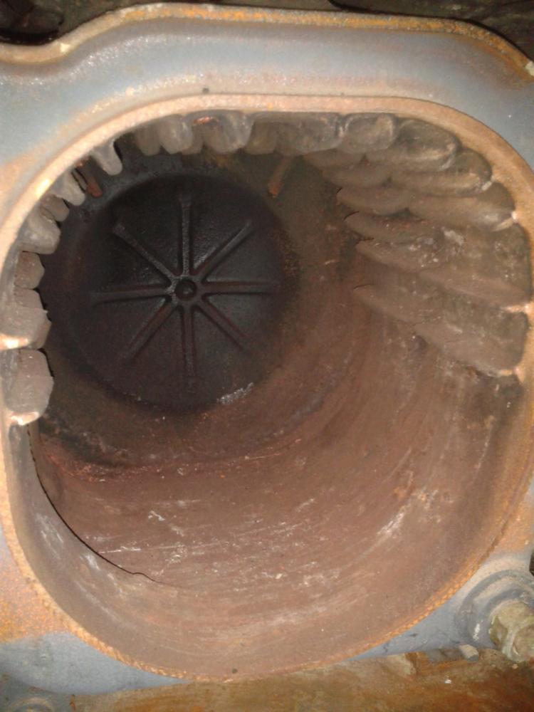

spanicu, ten presente que no se trata de hacer un lanzallamas como decia antorchero, una llama muy larga denota aire de impulsion demasiado fuerte y si el interior de tu caldera no tiene mucho fondo se te ahogara la llama además si es demasiado potente te puede agrietar la pared del fondo de la caldera. Tiene que tener la longitud y potencia justa.
Yo tambien tengo una domusa y te puedo decir que he medido la llama de mi quemador de gasoleo tiene una longitud de 12 cm medidos desde el extremo del cañon del quemador y desde la pared a ese extremo otros 12 cm por tanto 24cm medidos desde la parte interior de la puerta hasta la punta de la llama, asi mismo desde la puerta al interior mide 25 cm menos 3 cm que sobresale hacia el interior un escudo que es donde incide la punta de la llama del quemador por tanto la punta de la llama solo toca unos dos cm de la punta de la llama, mi quemador V2 es este:
Archivo adjunto 9902 Archivo adjunto 9903
Y este es el interior de la caldera con el escudo al fondo.
Archivo adjunto 9904
Te pongo un ejemplo: usando un soplete comprobaras que calienta mas en la punta de la llama que a dos centimetros de la punta metalica del soplete suponiendo que no se te apague pues el principio es el mismo.

Hola Hurannovo la compre en esta paguina,puedes escojer la que te convenga entre todas las mias son las de 10x100 mm 220V 300 W.
Tiendas eBay - uxcell: Resultados encontrados para cartridge heaters..Saludos.
