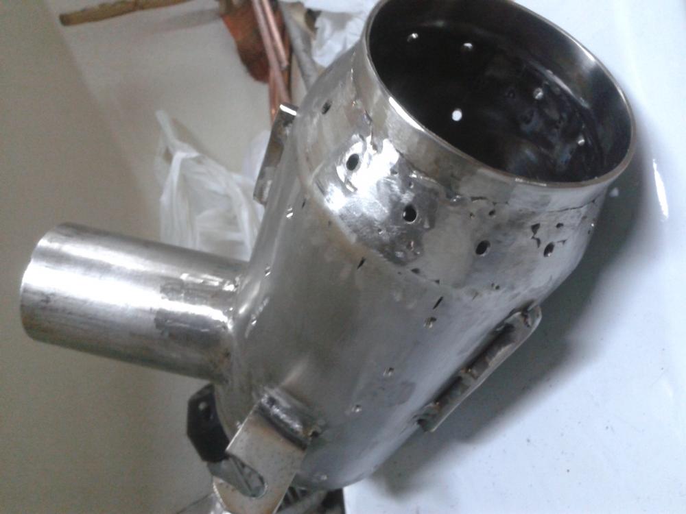

El mio funciona como un tiro, tengo la casa a 22º 22,5º casi todo el dia. me gasta mas menos un saco y medio al dia de pellet de la marca burpelet.
Le ha metido dentro de la caldera unos ladrillos refractarios, unos 8 ladrillos haciendo como tuneles para forzar un poco la direccion de los humos y creo que ha mejorado el rendimiento.
Ahora lleva dos semanas sin limpiar y ya le toca. Cuando la limpie este finde le voy a sacar unas fotos y te las enseño por que tenias alguna duda sobre donde apoyaba el quemador, las sacare y te las mando. También se vera como esta el quemador ese que puse inoxidable, también te comento que este quemador de ahora no tiene reduccion como el primero. ( que esta funcionado tal cual se ve).Bueno animo y ya nos mandarás alguna foto de lo tuyo.

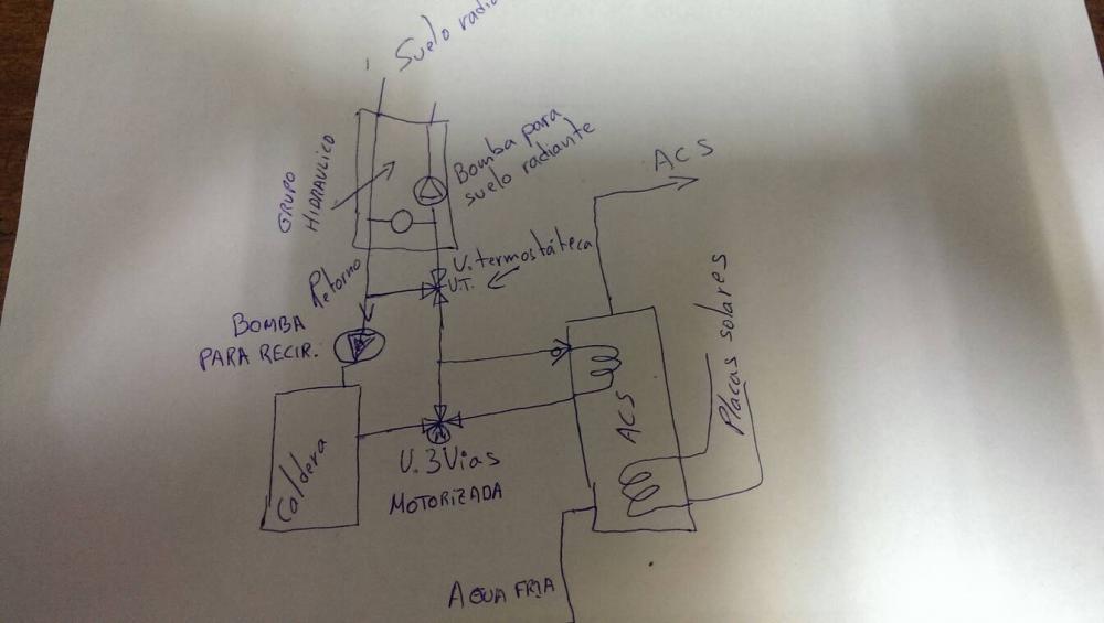

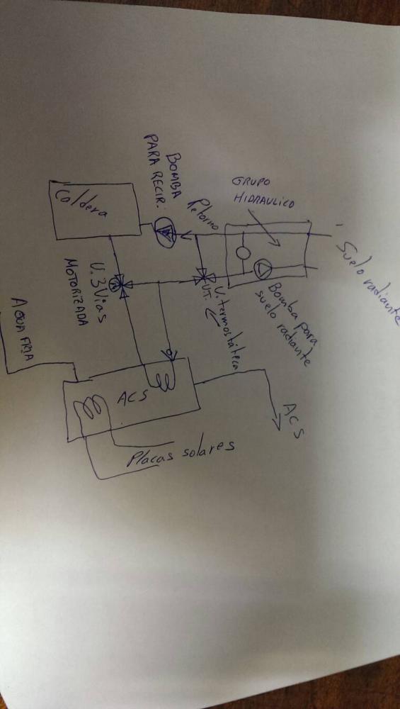

Buenas ,la cosa no funciona,uffff,estoy q me tiro por el balcón.Este fin de intentaré quitar una Caldera haver q pasa.Creo q lo tengo todo mal .Hos paso unos esquemas y me decís q Hos parece. :-(

Me alegro un montón que te funcione bien ya que de alguna forma es garantia de que el mio tambien funcionará pues es una copia del tuyo.
Estoy ansioso por ver el estado en que se encuentra ese quemador despues de todo este tiempo funcionando.
No, la duda ya me la solucionaste la ultima vez, lo que preguntaba era como sujetabas el tubo interior dentro del exterior, yo lo he solucionado con tres pletinas de 6mm soldadas a la larga de esa forma se reparten los 12mm que tenen ambos tubos de diferencia. En esta foto se ven dos de las tres.
Sobre los ladrillos en la mia no cabrian, esta marca lo ha solucionado con un refuerzo en el fondo tipo escudo, concretamente esto, luego el humo sale a traves del intercambiador con aletas.
Para la limpieza estoy haciendo un cajón que va debajo del quemador, de esta forma puedo sacar la ceniza cada dos dias y limpiarla dada 7 o los que se vaya viendo, el otro v1 lo limpiaba cada dos dias y solo sacaba ceniza la verdad.

Se acepta cualquier opinión,sino la mujer se me está helando.Es q no sube la temperatura de la casa le cuesta mucho,las habitaciones más lajanas se me quedan 17,18 grados ,ya no se q tengo q hacer

La Caldera que tengo está sin nada sólo una entrada y una salida para agua .

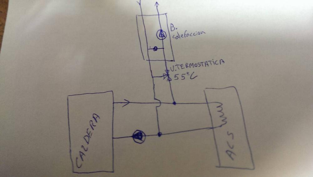

Pues yo veo que en la primera y segunda foto a mi entender el esquema de funcionamiento es el apropiado aunque del suelo radiante no tengo mucha idea por lo que he leido creo que requiere de una temperatura constante de alrededor de 55º no mas.
Si tu caldera no da esa temperatura mal vamos, tendras que reformar o ampliar tu quemador pero si es capáz de mantener el circuito a esos 55º entonces solo es cuestion de tiempo que tu casa alcance una temperatura agradable, otro tema son las limpiezas periodicas de la caldera que requieren paros de media hora como minimo que volveran a enfriar el circuito y tambien esta el interacumulador del agua caliente (no dices que capacidad tiene) que si le pones la valvula de tres vias dándole prioridad te restara mucho tiempo-potencia de funcionamiento a la calefacción.
Dicho esto asi sin tener mas datos te dire que yo pondria la calefaccion directamente dándole prioridad y cuando estuviese caliente diera paso a traves de un tubo mas delgado de lo que sería normal por ejemplo de 15 al ACS pero sin cortar calefacción, al fin y al cabo el agua caliente se usa una hora al dia y la calefaccion 24 entonces ¿porque darle prioridad al acs?
Otra opción seria dedicar una caldera para cada cosa o incluso si la potencia es escasa podrias poner las dos calderas en paralelo cada una con su quemador por supuesto y cuando se alcance una temperatura prefijada parar una de ellas y la otra que lo mantenga.
Tambien aprovechando que de noche se demanda menos temperatura pondria la caldera a dar agua caliente asi de dia tiene menos necesidades ademas de la ayuda del solar.
No se ideas ahí tienes unas pocas ahora depende de ti la que elijas.
Ya nos cuentas

Laban yo al principio tenia un problema similar y corte por lo sano . Pkaca solar apoyando termo electrico para acs y caldera solo para cslefaccion .
Cuando acabe el invierno el coste dr mantener todo esto solo para acs no compensa
Como te dicen el suelo radiante necesita .55grados para un funcionamiento perfecto . Si abres un grifo de agua caliente y la caldera se para unos 15 min pues hasta luego al calor y a empezar de cero
