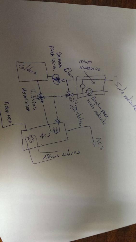

Buenas ,la cosa no funciona,uffff,estoy q me tiro por el balcón.Este fin de intentaré quitar una Caldera haver q pasa.Creo q lo tengo todo mal .Hos paso unos esquemas y me decís q Hos parece. :-(
Enviado desde mi HTC One mediante Tapatalk

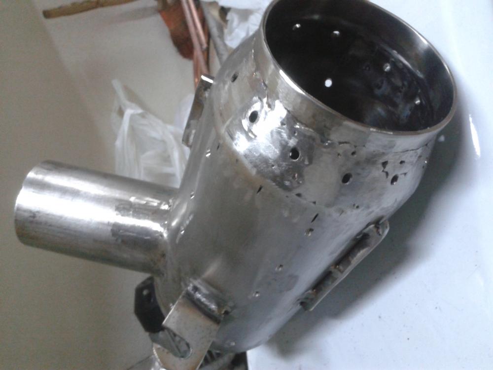

No, la duda ya me la solucionaste la ultima vez, lo que preguntaba era como sujetabas el tubo interior dentro del exterior, yo lo he solucionado con tres pletinas de 6mm soldadas a la larga de esa forma se reparten los 12mm que tenen ambos tubos de diferencia. En esta foto se ven dos de las tres.Archivo adjunto 9836

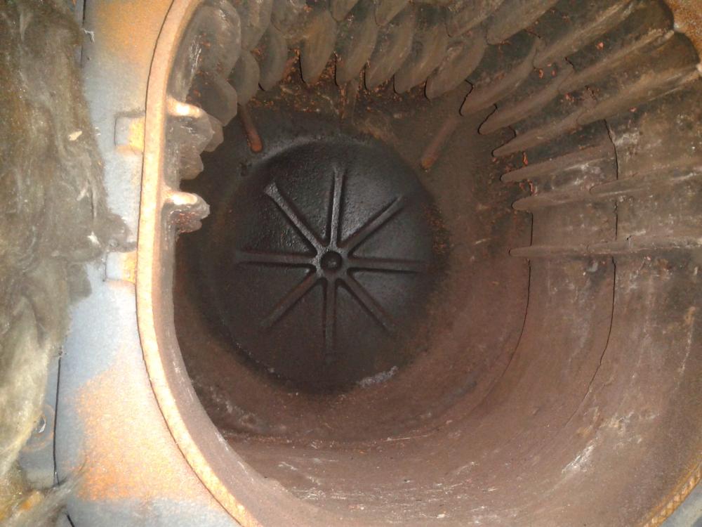

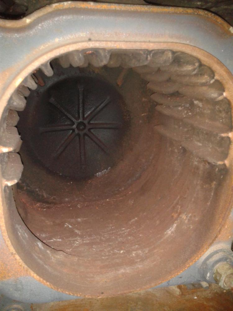

Sobre los ladrillos en la mia no cabrian, esta marca lo ha solucionado con un refuerzo en el fondo tipo escudo, concretamente esto, luego el humo sale a traves del intercambiador con aletas.
Archivo adjunto 9837 Archivo adjunto 9838

Hos pongo el esquemaArchivo adjunto 9839

Se acepta cualquier opinión,sino la mujer se me está helando.Es q no sube la temperatura de la casa le cuesta mucho,las habitaciones más lajanas se me quedan 17,18 grados ,ya no se q tengo q hacer

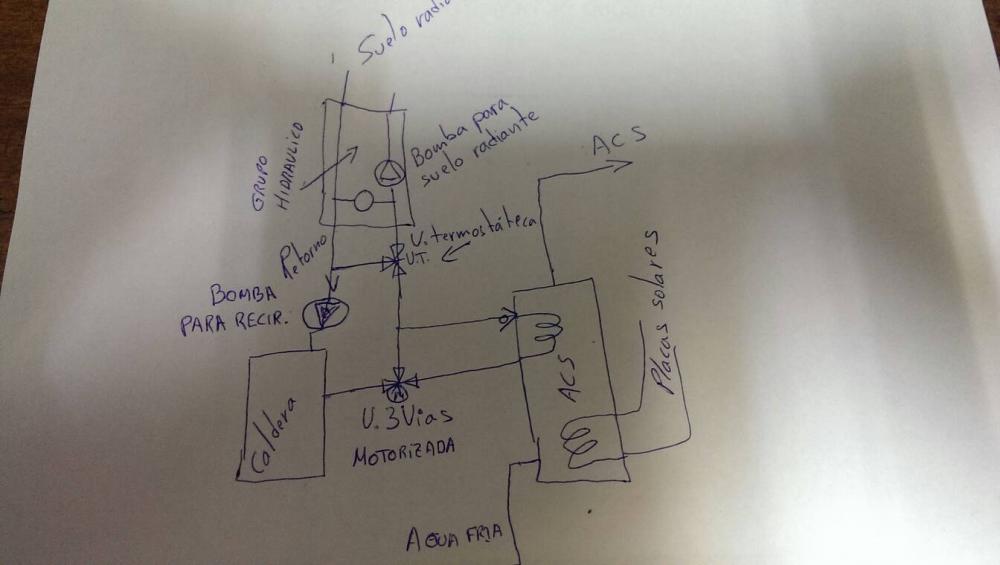

Repito la fotoArchivo adjunto 9840

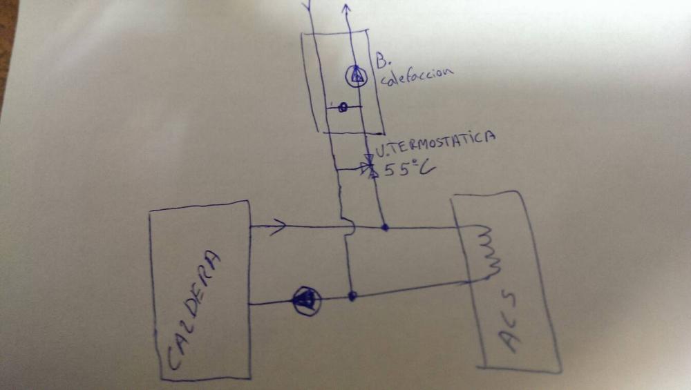

Os pongo una propuesta ,Archivo adjunto 9841

La Caldera que tengo está sin nada sólo una entrada y una salida para agua .

Pues yo veo que en la primera y segunda foto a mi entender el esquema de funcionamiento es el apropiado aunque del suelo radiante no tengo mucha idea por lo que he leido creo que requiere de una temperatura constante de alrededor de 55º no mas.
Si tu caldera no da esa temperatura mal vamos, tendras que reformar o ampliar tu quemador pero si es capáz de mantener el circuito a esos 55º entonces solo es cuestion de tiempo que tu casa alcance una temperatura agradable, otro tema son las limpiezas periodicas de la caldera que requieren paros de media hora como minimo que volveran a enfriar el circuito y tambien esta el interacumulador del agua caliente (no dices que capacidad tiene) que si le pones la valvula de tres vias dándole prioridad te restara mucho tiempo-potencia de funcionamiento a la calefacción.
Dicho esto asi sin tener mas datos te dire que yo pondria la calefaccion directamente dándole prioridad y cuando estuviese caliente diera paso a traves de un tubo mas delgado de lo que sería normal por ejemplo de 15 al ACS pero sin cortar calefacción, al fin y al cabo el agua caliente se usa una hora al dia y la calefaccion 24 entonces ¿porque darle prioridad al acs?
Otra opción seria dedicar una caldera para cada cosa o incluso si la potencia es escasa podrias poner las dos calderas en paralelo cada una con su quemador por supuesto y cuando se alcance una temperatura prefijada parar una de ellas y la otra que lo mantenga.
Tambien aprovechando que de noche se demanda menos temperatura pondria la caldera a dar agua caliente asi de dia tiene menos necesidades ademas de la ayuda del solar.
No se ideas ahí tienes unas pocas ahora depende de ti la que elijas.
Ya nos cuentas
Laban yo al principio tenia un problema similar y corte por lo sano . Pkaca solar apoyando termo electrico para acs y caldera solo para cslefaccion .
Cuando acabe el invierno el coste dr mantener todo esto solo para acs no compensa
Como te dicen el suelo radiante necesita .55grados para un funcionamiento perfecto . Si abres un grifo de agua caliente y la caldera se para unos 15 min pues hasta luego al calor y a empezar de cero
