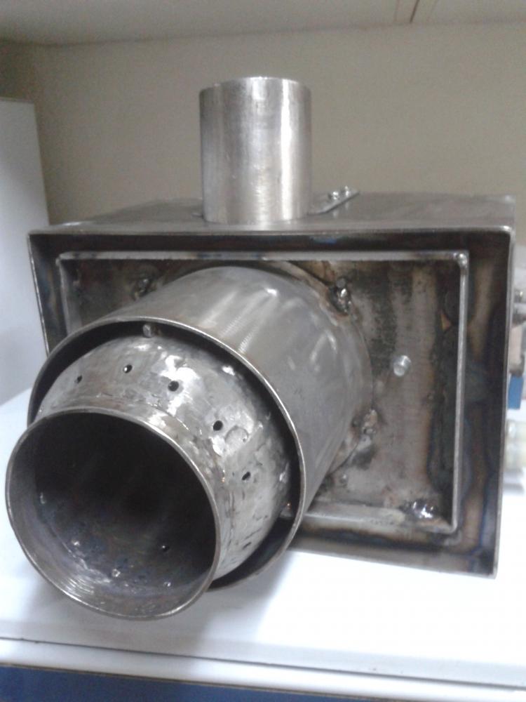

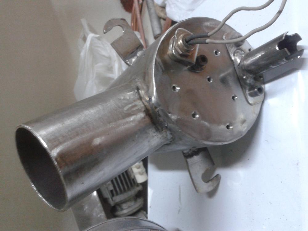

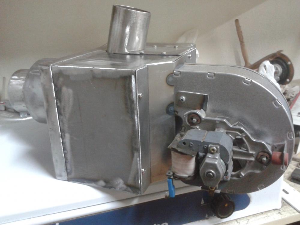

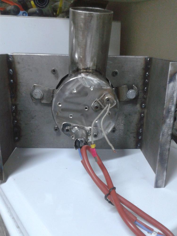

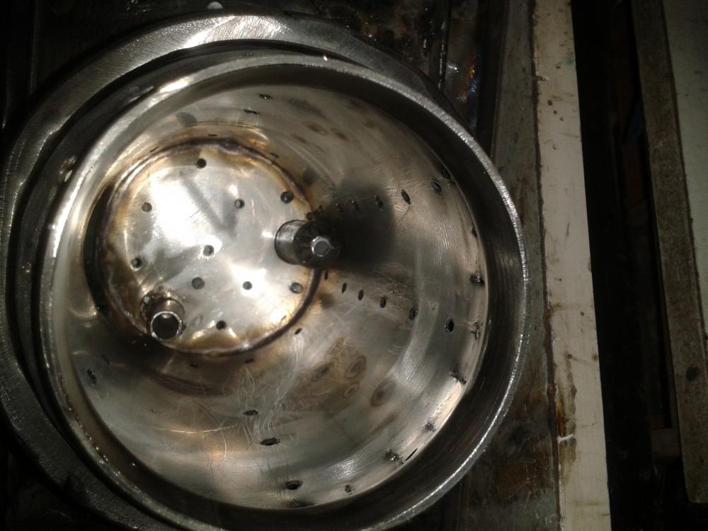

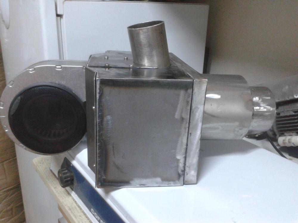

Hola, El mio esta puesto 30" sin ventilador y 2 minutos al 3%, luego un minuto al 4%. Como norma general arranca casi siempre segundos despues del segundo tiempo en vacio, casi nada mas arrancar de nuevo al 3% lo que nos lleva a encender en 3,30 minutos pero no siempre es asi puesto que si el encendido es tras un apagado como los de sergio04 el encendido es en algo mas de un minuto, digamos 1,30 dado que los pellets estan calientes.
Tambien influye y mucho la forma que forman y posicion en que queden los pellets al caer del sinfin, si no quedan demasiados huecos enciende antes que si el aire caliente "se escapa" entre ellos.
He realizado una prueba proyectandole aire con un tubito de plastico directamente por la parte trasera de la resistencia y el encendido (en frio) se ha reducido considerablemente (enciende en dos minutos) por tanto he llegado a la conclusion de que mi diseño no proyecta (dada la longitud de la resistencia y el reducido tamaño de la camara donde se reparte el aire del impulsor) adecuadamente el aire para realizar el encendido aunque funciona perfectamente pese a los 3,30 minutos que tarda en encender.
Pongo una foto para que veais a que me refiero.
Archivo adjunto 9759

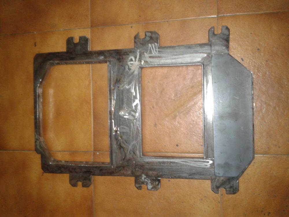

Spaceman dadas las escasas dimensiones de la boca de tu caldera te sujiero que o bien hagas pruebas o hagas la puerta nueva, mi caldera tiene el agujero de 85mm, he realizado el quemador con tubo inos de 85 y si bien funciona he de decirte que la camara de combustion con mi diseño queda muy pequeña y por tanto da poca potencia, desconozco tus requerimientos pero para mis necesidades (180m2 + 150l de acs) se queda pequeño, habia pensado ofrecertelo en prestamo pero lo tengo que colocar en casa de un familiar que se ha emcaprichado y solo necesiata calentar 65m2 por lo que creo que le resultara suficiente.
Como no te lo puedo prestar de momento te ofrezco si quieres todas las medidas del mio para que no tengas que realizar pruebas y medidas a miles como yo, en definitiva para ahorrarte tiempo.
Con todo y con eso opino que lo mas sencillo es que hagas uno mas potente y hagas puerta nueva como yo estoy haciendo, mira unas pocas paginas mas atras y veras mi diseño por si te sirve de ejemplo.

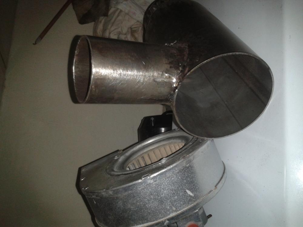

Para esas puertas estoy acabando el v2 que espero poder probar este fin de semana si me sirve alguno de los ventiladores de claderas estancas de gas asi no tengo que comprar uno nuevo.
