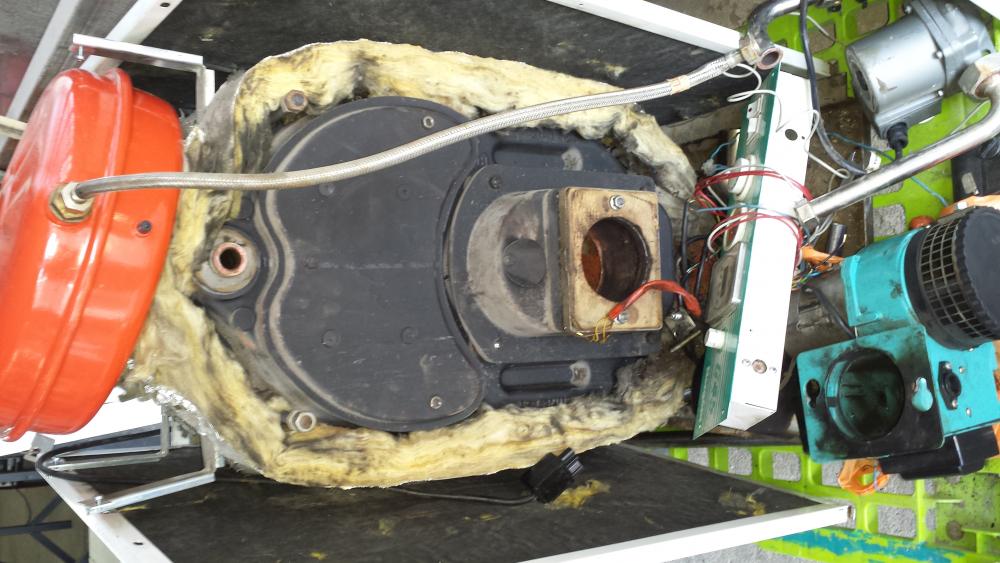

Hola ya he desarmado mi caldera Hergon G45 ,os pongo foto,pienso ponerle bisagras con un cierre a las dos tapas frontales para facilitar mtto y limpieza,la del quemador tiene la boca de 90 mm,todavia no se si la voy a ampliar o la dejare asi ,el tipo de quemador que quiero hacer es con motor de alimentación en deposito superior y alimentación por gravedad al quemador desde el sinfín del deposito,la verdad que la potencia que necesito no es grande , al rededor de 12 KW,voy a poner un DI de 200 l (ahora cuelgo la foto)y un interacumulador de ACS de 120 l ambos con sus bombas individuales ,además de la bomba de la caldera (todas nuevas),si me dais consejos respecto a si ampliar la entrada del quemador o no lo agradeceré , para mi no supone un gran problema hacerlo prefiero escuhar la experiencia de los que han estado en mi caso.Ya he pedido las resistencias de 300 w/220 V con funda de aceroinox del enlace de ebay que puse en mi anterior entrada 3 Uds con gasto de envio unos 12 euros y pico ha ver que tal salen.bueno aquí van las fotos. saludos a todosArchivo adjunto 9739Archivo adjunto 9740
Se me ha olvidado decir que voy a utilizar el ventilador que trae el quemador que ya he desmontado y probado.
Mi experiencia fabricando un quemador es nula, pero tengo un Ferroli y he visto alguno más. Todos tienen un diámetro mayor. Me parece que 90 es poco. Si pudiera, yo le daría 120 o 130.
desarrolla primero el quemador construyelo y afinalo cuando funcione con un nivel aceptable le adaptas la tapa , no hagas el quemador a medida de la tapa sino todo lo contrario.

Gracias por vuestros consejos, creo que debe ser mas grande y además antorchero tiene razón primero voy a mirar los materiales que dispongo ,luego cual quiero hacer que pueda entra en el ancho que dispongo y el maximo tamaño que puedo conseguir modificando la boca de entrada a la cámara y luego adapto la boca al quemador.Me pondré con ello en cuanto pueda,solo me falta conseguir un motor reductor para la alimentación ,estoy buscando uno de 220 V ya que no me gustaría tener que alimentar nada con otra tensión que no sea 220 V,si sabeis de alguno que se pueda compra por internet lo agradecería,mi alientación va a ser directa desde el deposito de pellets (unos 50 o 60 KG) y la toma de pellet con el sinfín va a ser inferior y descarga al quemador por gravedad,ya mañana me llega el Naturela y a primeros de Marzo las resistencias.
Vas a tener que agrandar la entrada del quemador, pero sigue el consejo de antorchero y haz el quemador primero. Respecto al motoreductor, dependera de lo largo del sinfin. Los hay en ebay chinos de 15w a 10rpm a unos 30 o 40€. Yo lo pille a china a traves de un intermediario por 80€ en china. Es de 25W y 10rpm. Luego los tienes en españa por unos 120€. Mas atras hay mas información.
