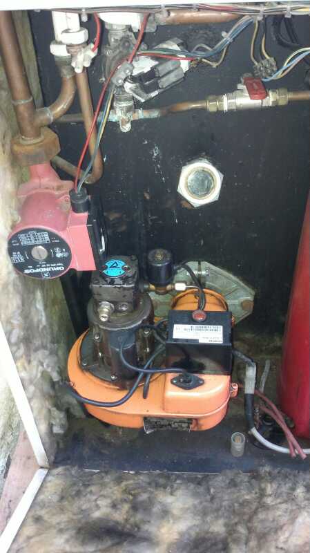

Hola a todos,como comente ayer me inicio en esta labor de hacerme mi quemador,me venden de segunda mano una Hergon G 45 en 130 leuros y una Quemoil INS 20 en 140 ,mi casa es de 100 m2 en dos platas,primero no serán muy grandes , según alguien aquí tiene estos modelos y son practicos para convertir a pellet.Gracias .
Esta es la foto de la quemoil INSO 20 ,se le podre agrandar la entrada del quemador? o incluso hacer una puerta para limpieza de intercambiadores,esa es mi gran duda,a ver si alguien me ayuda o tiene una similar.gracias

Con esta tendras el mismo problema que yo. Solo tiene un hueco de 90 o 100 para realizar el montaje mira el quemador mio que colge unos videos para que te hagas una idea
