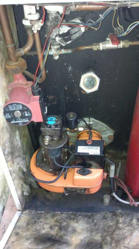

Hola a todos,como comente ayer me inicio en esta labor de hacerme mi quemador,me venden de segunda mano una Hergon G 45 en 130 leuros y una Quemoil INS 20 en 140 ,mi casa es de 100 m2 en dos platas,primero no serán muy grandes , según alguien aquí tiene estos modelos y son practicos para convertir a pellet.Gracias .
Archivo adjunto 9725 Esta es la foto de la quemoil INSO 20 ,se le podre agrandar la entrada del quemador? o incluso hacer una puerta para limpieza de intercambiadores,esa es mi gran duda,a ver si alguien me ayuda o tiene una similar.gracias
Con esta tendras el mismo problema que yo. Solo tiene un hueco de 90 o 100 para realizar el montaje mira el quemador mio que colge unos videos para que te hagas una idea

Hola a todos. Estoy viendo la posibilidad de comprar una caldera roca de segunda mano.
Segun veo la caldera roca gavina gti confort tiene cuerpo de intercambio de calor de chapa.
He llamado para preguntar el precio del quemador y-20 que es en el que estan basados los quemadores del foro por lo que veo y me han dicho que si el cuerpo de caldera no es de hierro fundido no se podria poner porque lo romperia.
¿ es eso cierto?
¿ la temperatura alcanzada es mucho mayor que con el gasoil?
230 V
Archivo adjunto 9732Archivo adjunto 9732
Hola Javier,
Yo tengo una caldera roca pero si lo que quieres es hacerte tu el quemador, no te la aconsejo por lo mismo que te ha dicho antorchero, al ser el agujero del quemador de solo 90 mm es bastante difícil trabajar en él para hacer modificaciones, en mi caso no tengo otra opción porque la caldera ya la tenía en casa. Otra cosa es que quieras montar los quemadores de las fotos, que por cierto ¿cuanto cuestan?.
La temperatura que puede alcanzarse seguro que es mucho mayor que con gasoil, por ello la dosificación de pellets debe ser muy controlada. No tengo ni idea de si el interior de la gavina es de hierro fundido pero apostaría porque no ¿alguien lo sabe?.
La mía es una roca gavina FYI confort 20 ,Lo bueno que tiene es que la llama da directamente en el intercambiador y por eso tiene muy buen rendimiento con poco consumo
La mía es una roca gavina gti confort 20 ,Lo bueno que tiene es que la llama da directamente en el intercambiador y por eso tiene muy buen rendimiento con poco consumo
Javier 555, yo no tendría duda en comprar una caldera de hierro fundido. Tendría que elegir una en la que la adaptación no fuera muy complicada y la limpieza fuera fácil. Igualmente no tendría duda en no comprar una que no fuera de hierro fundido. Cosa distinta es que ya la tuvieras y fuera esa la que adaptaras, pero puesto a comprar: hierro fundido.
Por si te interesa, somos paisanos o casi y tengo una caldera Roca con un quemador de pellets adaptado, y estoy quemando hueso.
La gavina es de chapa.
La mía es de chapa de acero y va de coña con el gasoil tienes el doble de kch/hora o sea que con biomasa no vas a tener problemas de temperatura ,ninguna caldera moderna lleva ya el cuerpo de fundición , sí ea de muy buena calidad es de acero refractario
