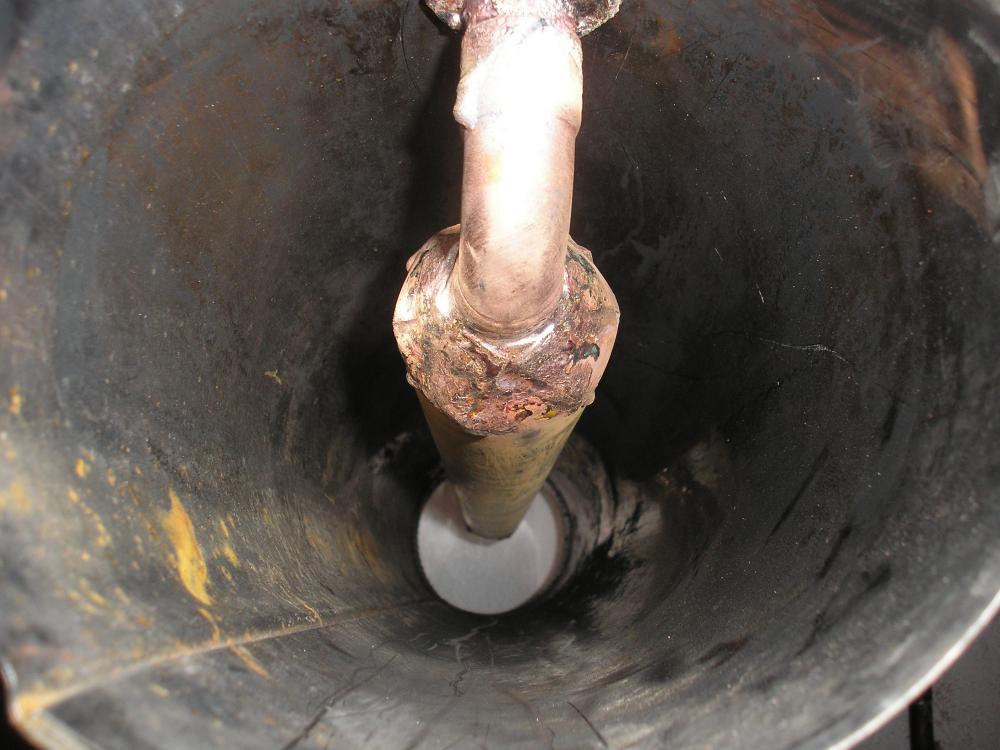

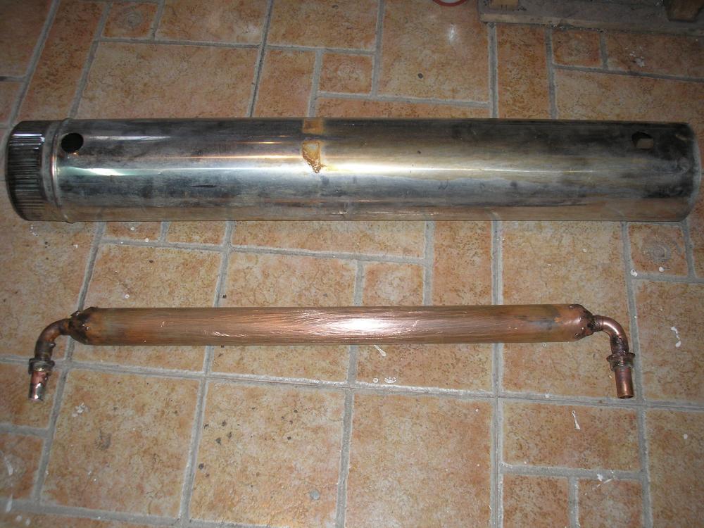

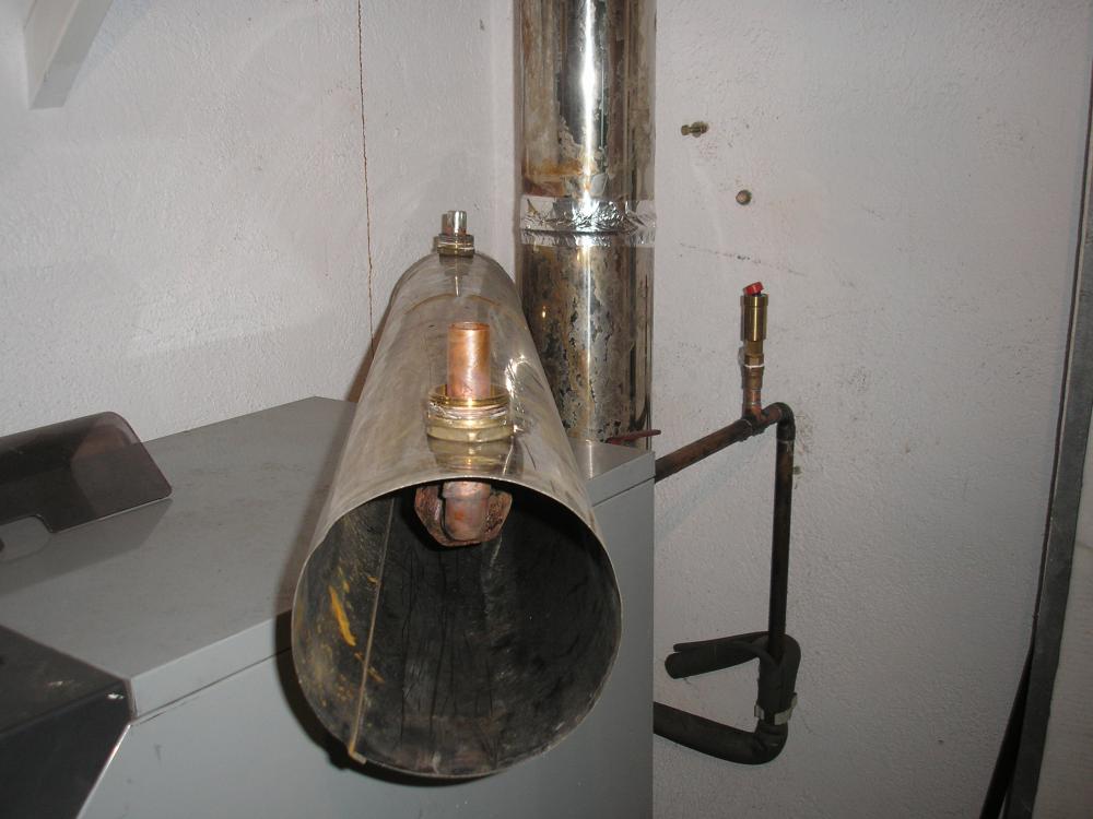

    JosepCastells la caldera es de gasoil, la temperatura de humos es alta la sonda esta a 20 cmts de la caldera, probare bajar la velocidad del extractor.
    Yo tenia intencion de intercambiar el calor de la chimenea poniendo un tubo coaxial y hacer pasar la aspiracion del quemador. Tambien probare con agua.
    El extractor lo puse ahi por comodidad suelen estar preparador para aguantar temperatura a ver lo que aguanta

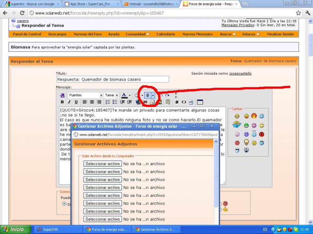

    Te mande un privado para comentarte algunas cosas ;no se si te llego.
    El caso es que nunca he subido ninguna foto y no se como hacerlo.El quemador es basicamente un tubo redondo de hierro con unos taladros para que le entre aire de combustion ; le puese en un extremo una tapadera sodada y este tubo le he metido dentro de un extintor al que he quitado " el culo" para que forme una camara de aire donde entra el aire del ventilador por un extremo.Y luego por la parte de atras entra el tubo que alimenta con los pellets y es por este tubo por donde me sale calor calentandose un monton.
    De todas maneras si alguien o tu mismo me dices como se suben las fotos por lo menos lo intentare.
    Mira la foto dale a seleccionar archivo y despues subir archivo,añade comentario.Quemador de biomasa casero-dibujo.jpg
