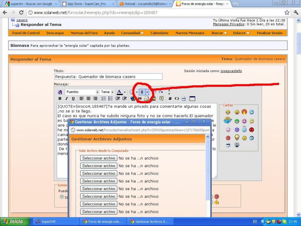

El caso es que nunca he subido ninguna foto y no se como hacerlo.El quemador es basicamente un tubo redondo de hierro con unos taladros para que le entre aire de combustion ; le puese en un extremo una tapadera sodada y este tubo le he metido dentro de un extintor al que he quitado " el culo" para que forme una camara de aire donde entra el aire del ventilador por un extremo.Y luego por la parte de atras entra el tubo que alimenta con los pellets y es por este tubo por donde me sale calor calentandose un monton.
De todas maneras si alguien o tu mismo me dices como se suben las fotos por lo menos lo intentare.
hola a todos, campeones, veo que se hacen cosas nuevas por aquí. por ahora el quemador casero funciona perfectamente, calentitos calentitos, y aorrando dinero que tambien es importante, de los 900 Euracos mensuales que gastaba con el Gas propano a 170 Eurillos que e gastado en un mes con el frio que hacia en lleida, que hacia dias que no se veia el solete por la niebla, entre -4 y 3,4 grados todo el dia, la caldera no paraba ni un instante. En este mes de funcionamiento el consumo a sido de 60 a 65 Kg diarios, ahora estoy a la espera de una caldera de gas-oil que me daran y acoplare el quemador aber si con esta mejoro el rendimiento.
Mira la foto dale a seleccionar archivo y despues subir archivo,añade comentario.Archivo adjunto 3489
