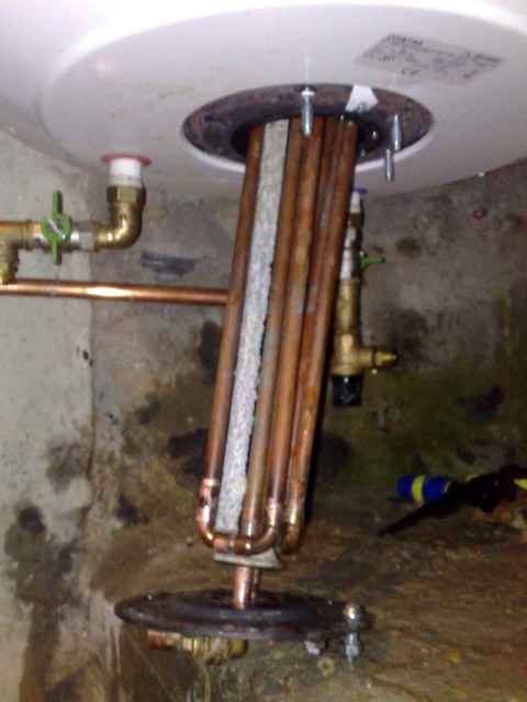

Ya te comento, lo importante es que tenga la mayor superficie posible de intercambio. Entre el termo electrico, el cobre y accesorios no creo que gastase mas de 120€.
Os pongo enlace de foto y blog de donde saque la idea:
Archivo adjunto 9650
http://miqueridopinwino.blogspot.com.es/2009/10/colocando-serpentin-deposito-presion.html
Archivo adjunto 9650 Tecnología para un progreso sostenible: Adaptar un calentador de agua eléctrico para su uso como acumulador de calor añadiéndole un serpentín
Si, ya conocia ese blog aunque no habia leido este apartado que si bien es muy acertado el desarrollo es un poco basico o mejorable, de hecho he respondido un par de veces aunque en otro apartado.

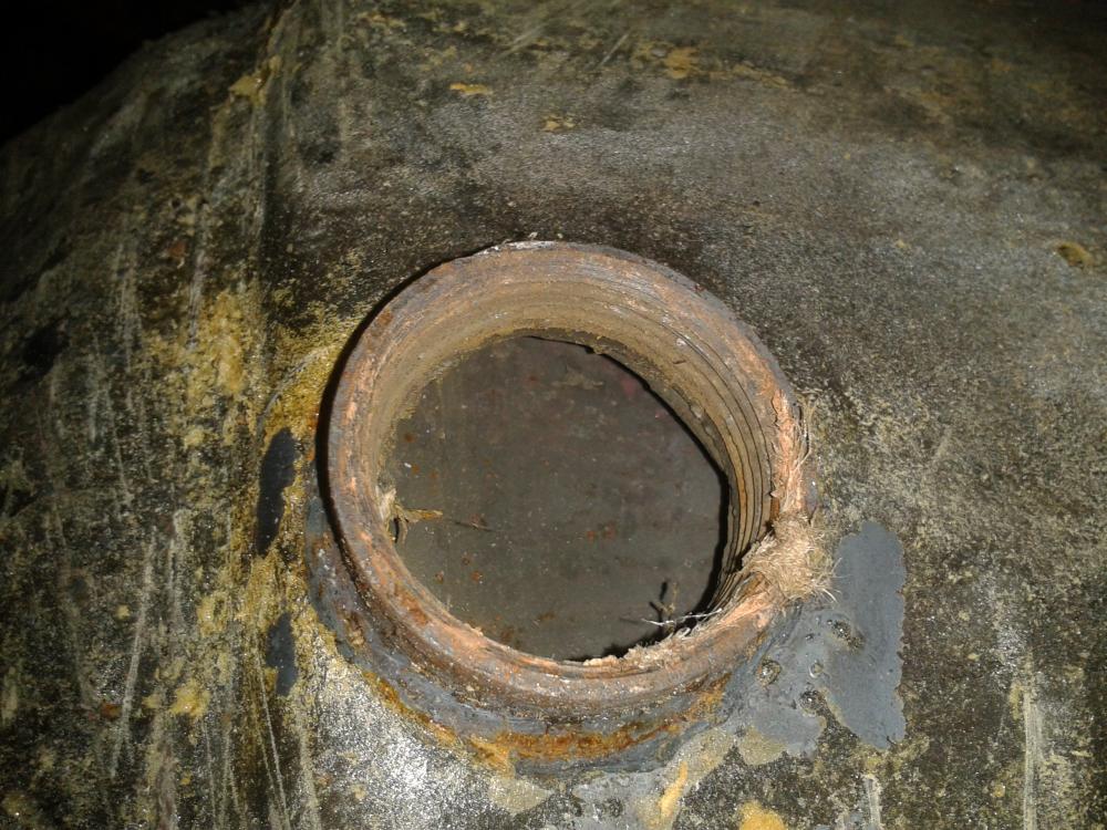

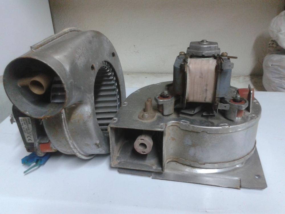

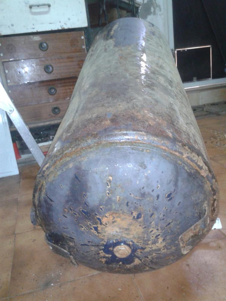

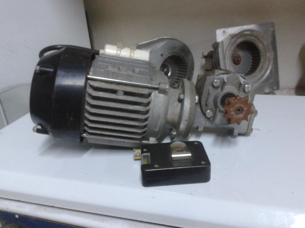

Pues dicho y hecho, esta misma tarde en el bar he coincidido con un colega que venia de comprar un par de motores para hacer pruebas para un generador, aerogenerador mas concretamente y me ha contado que habia visto varios termos apilados en un rincon de la chatarreria asi es que le he invitado a café y dado que tenia la furgo a la puerta "vamos pallá" efectivamente habia un montón (literalmente) la mayoria de 30-50 litros, alguno de 80, un par de 100 aunque bastante abollados, ninguno de 200 y uno, !!!! solo uno de 150 ¡¡¡¡ mide 150cm de alto por 50 de diametro, se trata de un interacumulador preparado de fabrica para lo que yo necesito o sea que tiene entrada y salida de circuito primario de 1" y entrada de fria, salida de caliente y recirculación de 3/4, resitencia de apoyo de 1500w, termostato, interruptor, piloto, dos vainas y varilla de magnesio, vamos que casi perfecto si esta bien, cruzare los dedos.
Lo que no se si lleva serpentin (creo que si) o se trata de un deposito dentro de otro, lo que si esta claro es que el serpentin si lo lleva no va introducido desde abajo porque el soporte donde van las vainas y la resistencia tiene unos 110mm, tendre que medir la capacidad del primario para averiguar que sistema tiene y comprobar por si hay fugas antes de nada.
¿Cual es el problema? pues que tenía un golpe del 15 y la "carroceria" bastante arrugada, vamos que para hacerle un completo por fuera y por dentro, por eso me lo ha dejado en !!! 10€ ¡¡¡ asi que lo hemos traido a casa y lo he dejado en pelotas, he tirado de radial y le he extirpado la chapa y toda la espuma los golpes afortunadamente no habian llegado al deposito esmaltado y a simple vista no hay sintomas de fugas, si las pruebas resultan bien habra que "revestirlo" de nuevo y una vez colgado hacerle un mueble.
De paso ya que estaba alli me he traido dos turbinas de calderas de gas que ya habian desmontado y un mini-motorcillo con reductor a 90º con un piñon diminuto en el estremo que viene perfecto para el sinfin, todo por otros 10 leuros.:p mañana pongo unas fotos de las adquisiciones.
Los he probado y funcionan perfectamente los tres falta ver que tal se comportan las turbinas con el naturela y el deposito.
Ya veremos mañana.

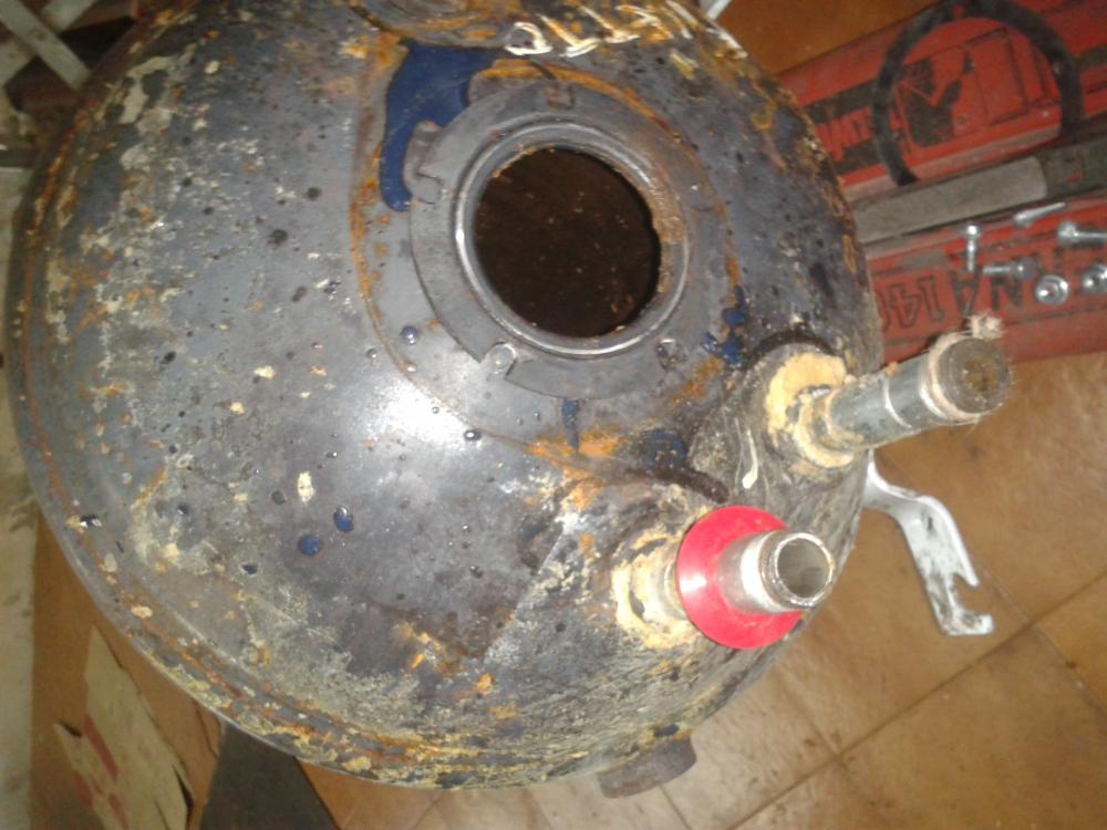

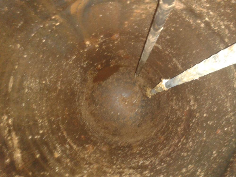

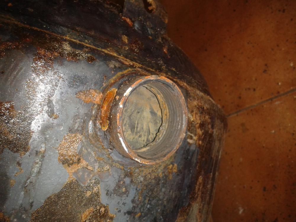

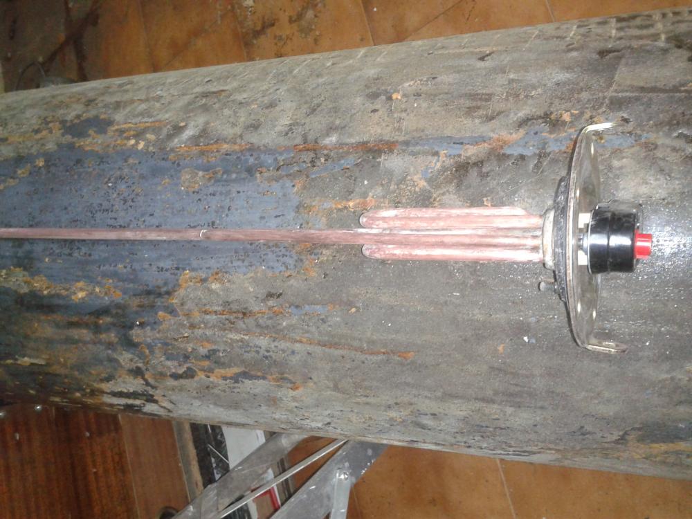

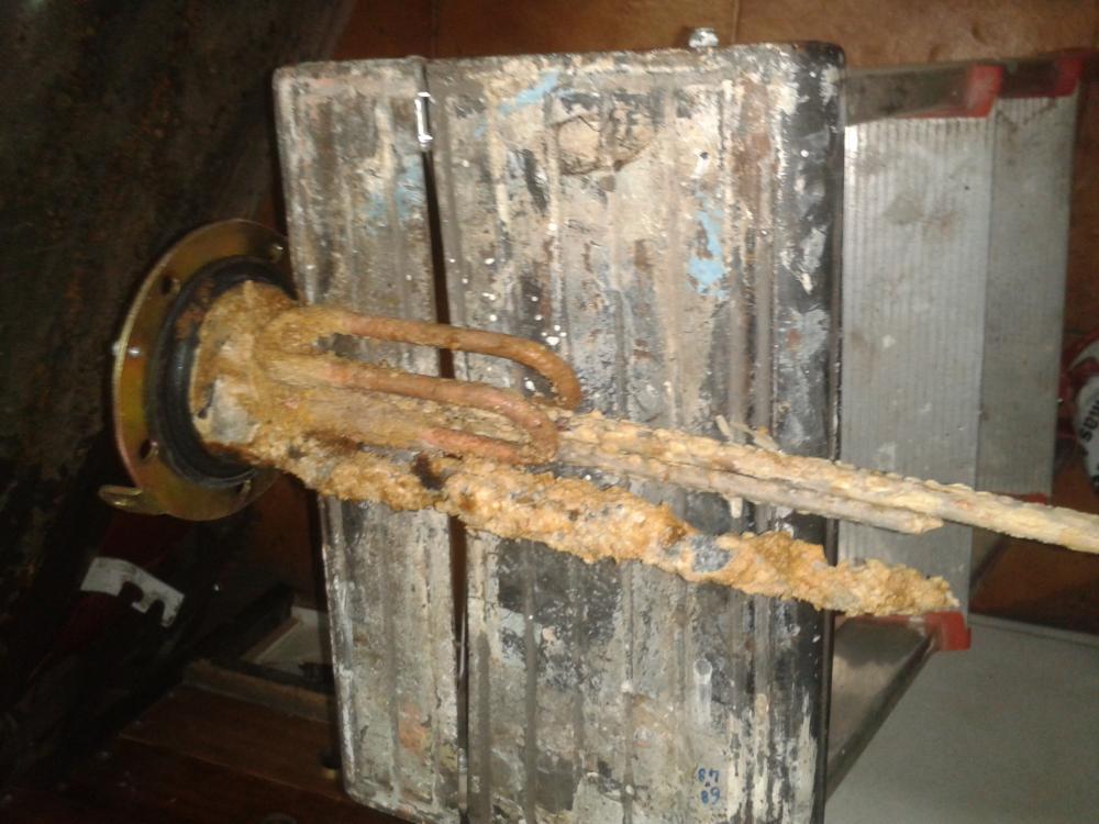

Bueno, despues de despojar el termo de todo su revestimiento para evaluar daños me encuentro con que esta perfectamente, lo que parece oxido en realidad son restos de poliuretano o algun tipo de imprimación que he de eliminar. He desmontado totalmente tubos, sondas, resistecia, anodo y vainas y su estado es todo perfectamente como se puede ver salvo el anodo de magnesio que ya he comprado por 18€. El interior si bien esta sucio es solo barro que con la karcher queda como nuevo.
Definitivamente son un deposito dentro de otro, solo hay 3 cm entre uno y otro como se puede ver lo que significa que no es posible mas superficie de intercambio. La resistencia funciona y las vainas estan perfectamente sin embargo del ánodo queda bien poco, a la vista el hueco donde se aloja la resistencia y la entrada y salida del circuito primario.
Archivo adjunto 9663 Archivo adjunto 9664 Archivo adjunto 9665 Archivo adjunto 9667 Archivo adjunto 9669 Archivo adjunto 9668 Archivo adjunto 9670 Archivo adjunto 9672 Archivo adjunto 9674 Como puede verse con un poco de limpieza vuelve a ser nuevo, esas son las turbinas y el motor.
Creo que tengo mucho trabajo por delante.
