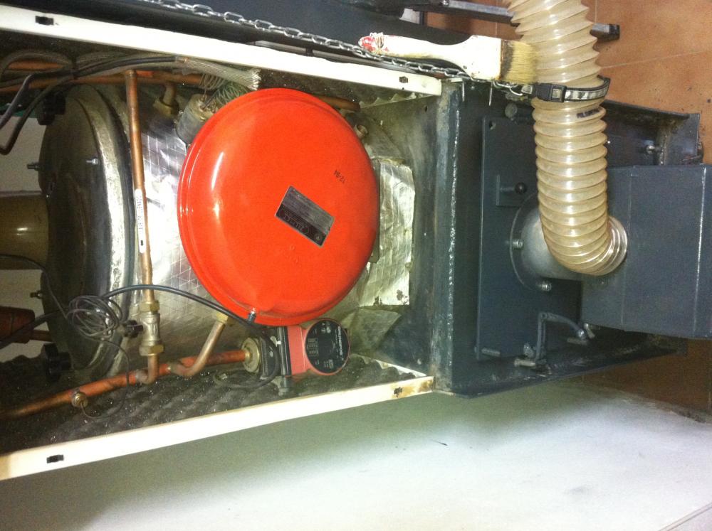

    Hola a todos los foreros hace tiempo que no participo en el foro y veo que han surgido nuevas opciones muy interesantes para los quemadores.
    Pongo algunas fotos y datos de mi aparato que está funcionando ininterrumpida mente desde el 1 de noviembre de 2013 hasta hoy.
    Las fotos son del acople que le realice a la caldera no son de muí buena calidad pero no tengo otras de momento.
    Estoy gastando 28 kilos de pellets diarios 24 horas al día a una temperatura de 22c todo el día incluso de noche 186 m dos plantas con radiadores tres paredes al aire solo calefacción.
    Intentare poner algún video.
    Un saludo y gracias a todos por los aportes que aceis.
    Quemador de biomasa casero-foto-0126.jpgQuemador de biomasa casero-foto-0127.jpgQuemador de biomasa casero-foto-0128.jpg
    Este video fue de unas da las pruebas que hice luego le reajuste de fuerza de aire tiempos de trabajo y no me acuerdo si algo mas.
    Es con auto limpieza, de bajo del quemador se ven ascuas caídas del mismo es por hacer pruebas seguidas.
    Pongo esto por si a alguien le pidiese dar alguna idea para sus proyectó.

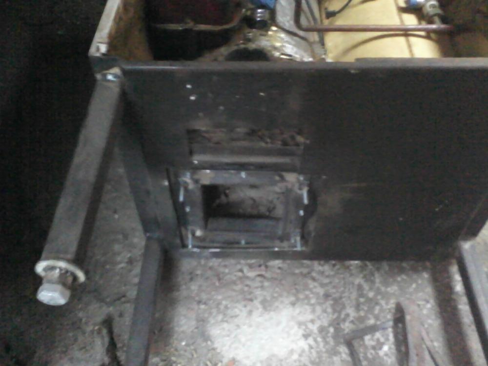

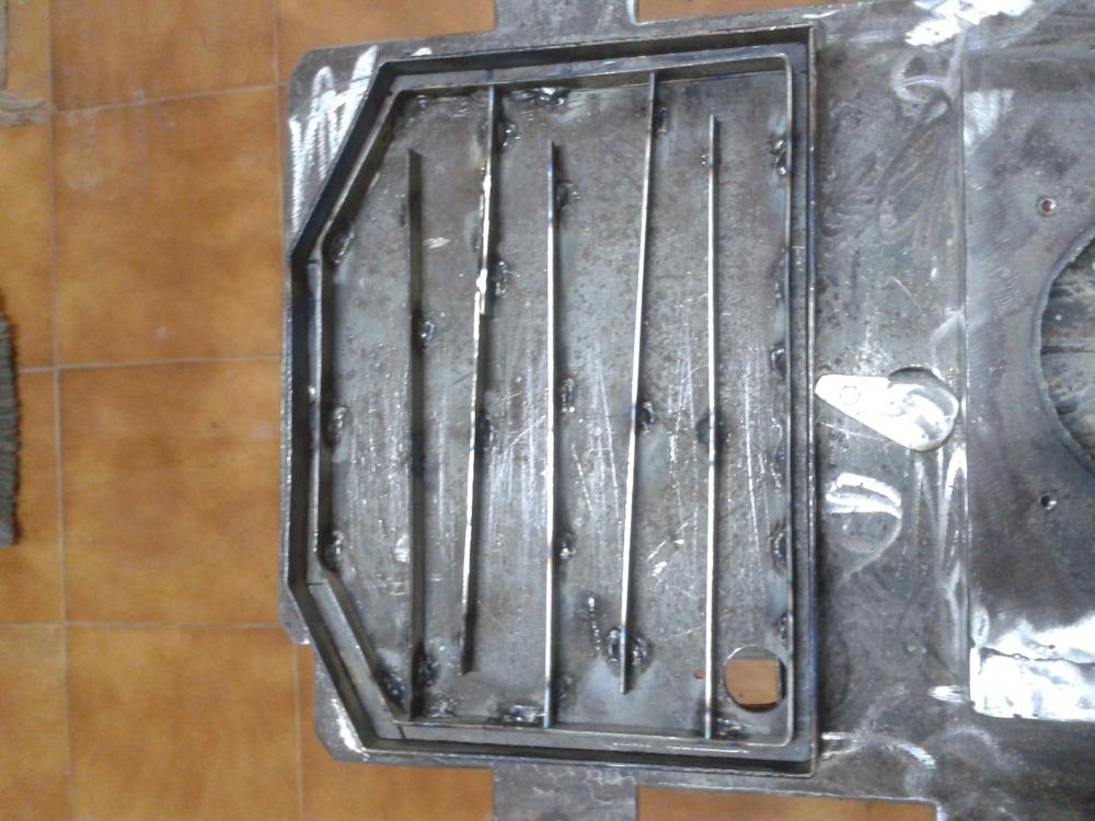

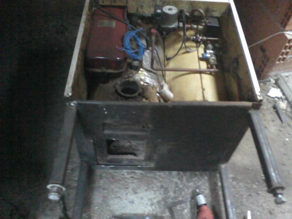

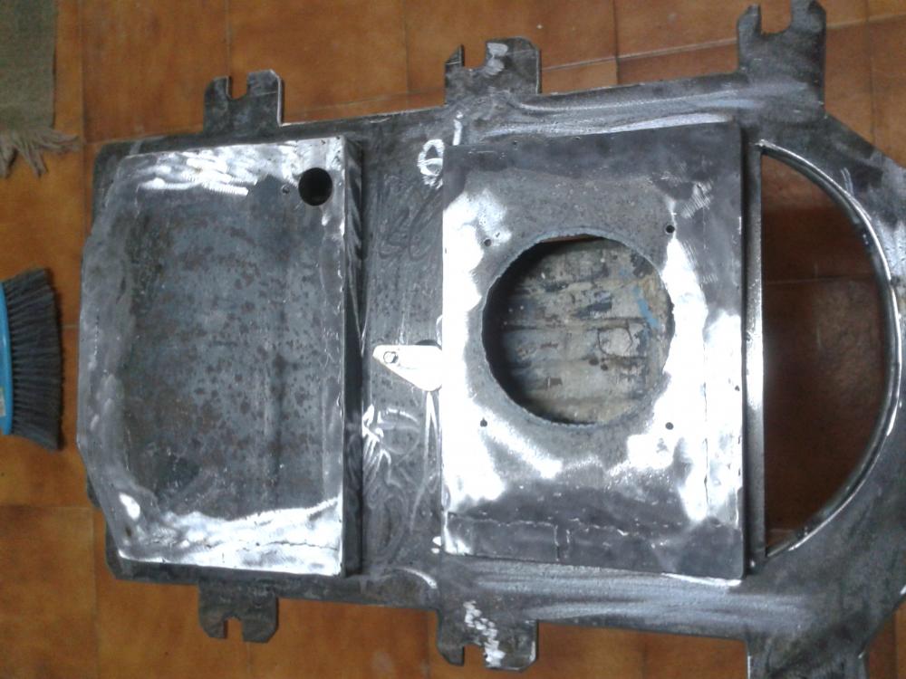

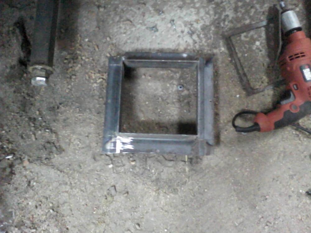

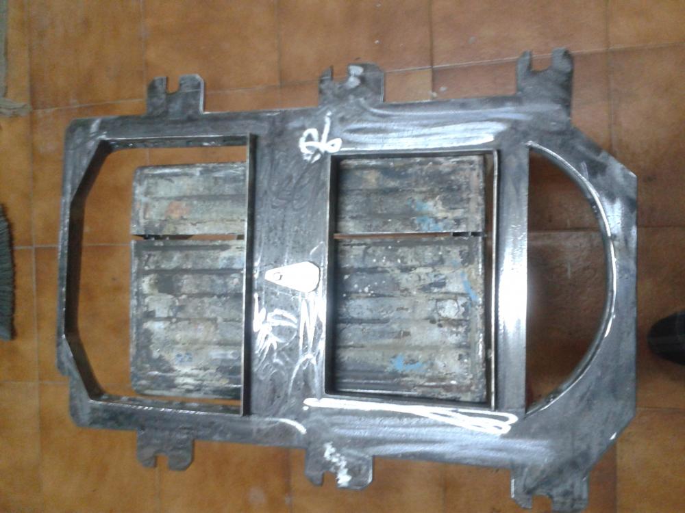

    Despues de unos dias liado por fin hoy he conseguido un poquito de tiempo.
    Como sabeis estoy haciendo el frontal de mi caldera nuevo y en el poner un nuevo quemador, el V2. Con el frontal busco tener mejor acceso y facilitar la limpieza de la caldera, esto es todo lo que llevo realizado hasta hoy.
    Este es el bastidor que sujetaré con unas mariposas, lleva una junta en la parte de atras igual que las tres puertas cuyos huecos son el de arriba para registro de limpieza y puerta abisagrada con segunda combustion incorporada (idea y diseño de antorchero), el del medio es donde va montado el quemador, aqui aprovechando la puerta nueva he colocado un agujero mas grande para el tubo del cañon que será de 115mm en lugar de 80mm y por ultimo el de abajo para el recogecenizas en principio manual consistente en una especie de cajon ce chapa curvo que cubre el fondo, ahi caera la ceniza y creo que bastara sacarlo para vaciarlo, si alguien tiene alguna idea mejor seria de agradecer.
    Quemador de biomasa casero-2014-02-07-20.16.49.jpg Quemador de biomasa casero-2014-02-07-20.17.16.jpg Quemador de biomasa casero-2014-02-07-20.18.00.jpg Quemador de biomasa casero-2014-02-07-20.17.35.jpg Quemador de biomasa casero-2014-02-07-21.32.03.jpg

    TIENE BUENA PINTA, ya explicaras como es ese diseño de la segunda combustión y como se va a desarrollar.
    Saludos y animo

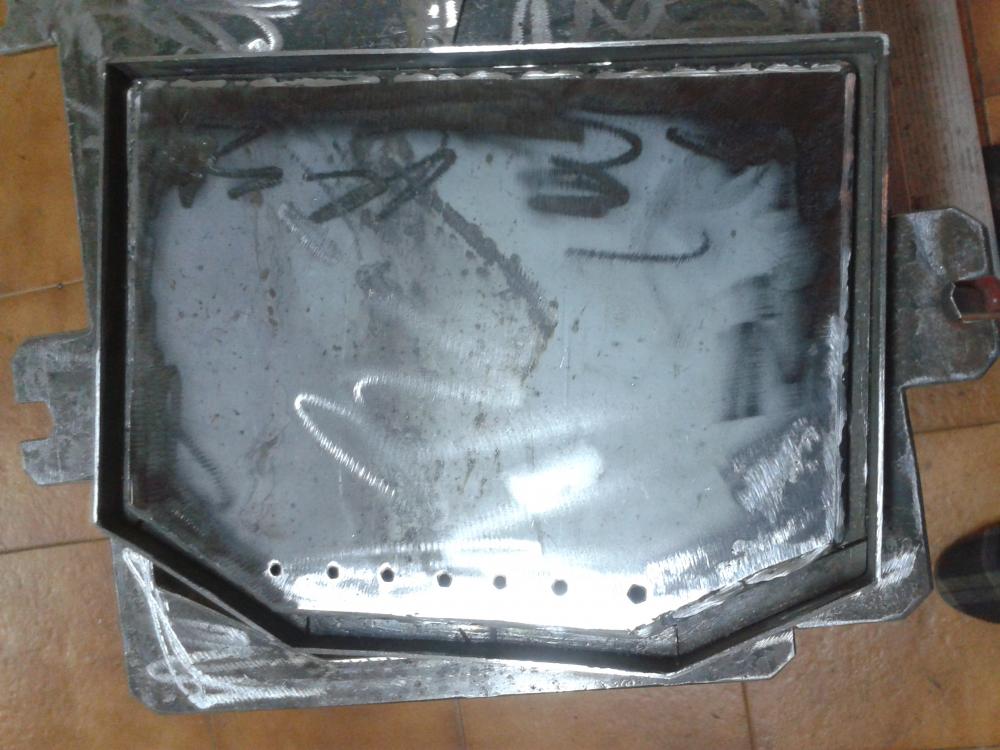

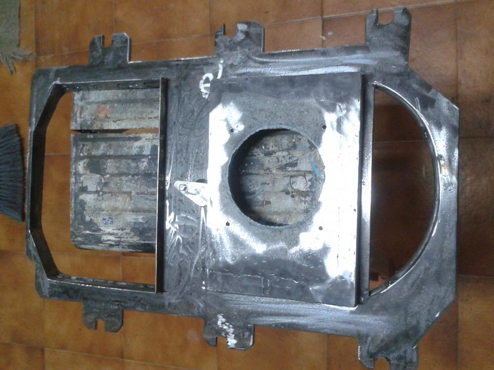

    Como dije el diseño es de antorchero aun no esta probado pero "por si acaso" no funciona yo le he añadido el cierre de la entrada de aire, debería funcionar pero entran en juego tantas variables que vaya usted a saber, mejor tener cubiertas todas las posibilidades.
    Basicamente consiste en hacer un laberinto en la cara interior de la puerta superior que es la que mayor temperatura debria coger y donde esta situado el grueso del intercambiador de calor de la caldera antes de la salida de chimenea, a traves del orificio de entrada en la cara exterior entra aire "frio" que obligado a pasar por ese laberinto se va calentando (espero que lo suficiente) como para incendiar el monoxido de carbono al salir por esos taladros en la cara interior superior, espero que funcione.
    Para alojar el quemador he dispuesto la puerta intermedia que al sustituirla por otra a la medida me permite un diametro significativamente mayor de 125 mm maximo en lugar de 85 mm para el cañon del quemador que sera de otro sistema (como el del compañero chote) creo que es mas eficiente que el mio y sobre todo espero que de bastante mas potencia, el sistema de alimetación sera por gravedad en lugar de sinfin de quemador, el sinfin ira en la tolva y dejará el combustible en el tubo de alimentación.
    En el hueco de abajo con forma de media luna va el recgecenizas que consiste en un cajon hermetico con la misma forma que el fondo de la caldera y que se adapta perfectamente a éste, a el caeran las cenizas, inquemados, etc, bastará con quitar el seguro y vaciarlo para unos dias sin necesidad de parar y abrir la caldera a diario puesto que actualmente saco unos 55 gramos cada dos dias de trabajo continuado acercadose el consumo a casi un saco diario SIEMPRE en nivel 3 pues como ya comenté anda muy cortito de potencia y nunca para.
    Por ultimo decir que he quemado varios sacos comprados en bricomart a 3,30 y si bien no dejan mucho residuo me han dado peor resultado que los de leroy a 3,90 no se que tienen pero se nota que son otra cosa, pellets mas cortos, parecen mas secos y con olor a madera en lugar de a otras cosas que no identifico, incluso el encendidoo es mas rapido o eso creo.

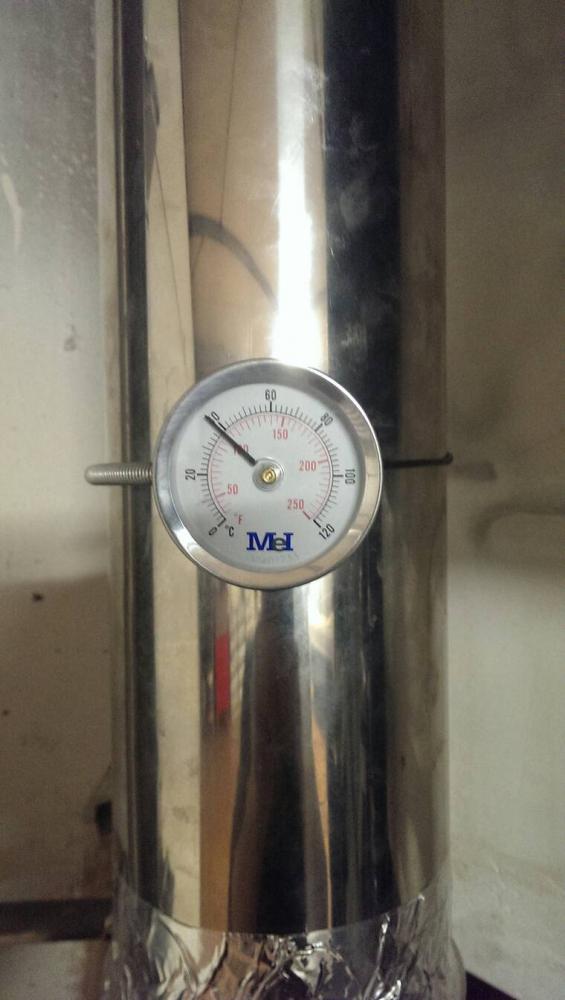

    Esta es la temperatura de humos Quemador de biomasa casero-uploadfromtaptalk1391978557228.jpg
    Enviado desde mi HTC One mediante Tapatalk

    Cita Iniciado por sergio04 Ver mensaje
    Estoy terminando la modificación de un termo electrico para calentarlo con la caldera. Basicamente es un serpentin que ira introducido dentro del termo. No se a que altura colocar la sonda. Ahora mismo la he puesto a unos 8cm de la baje, pero creo que es mejor subirla mas arriba. ¿Que opinais?.
    Que yo sepa hasta donde se, el dioxido de carbono no es comburente. Veo logico utilizar la doble combustión en una estufa donde quedan gases inquemados, pero en un quemador que lleva forzado el aire no. Lo seguire diciendo, si se regula adecuadamente la velocidad del ventilador en relación a la cantidad de combustible, no es necesario otro artilugio. De echo a algunos no os funciona por eso mismo. Teneis mas cantidad de oxigeno que combustible. Ahora, si ahogais el combustible tendreis inquemados y podreis quemarlos despues. Simplemente es eso.
    Efectivamente tienes razón uno de los gases quemados en una doble combustión es el monóxido de carbono Y NO EL DIOXIDO DE CARBONO que yo escribí, pido disculpas si he podido inducir a error a algun compañero.
    De todas formas tanto si llega a funcionar o no alguna vez por ser necesaria o no como dije no me preocupa, la puerta la tenia que hacer de todas formas y montarlo no ha llevado mas de 20 minutos y 1 metro de pletina.
    Dicho esto te doy mi opinión sobre ese termo que estas reformando y te cuento ana experiencia por la que yo pase hace algunos años.
    Tuve una caldera de gasoil ferroli KNG o GNK 36 (de la que procede el quemador que he modificado) con acumulador vitrificado de creo que 100 litros, tras unos cuantos años de funcionamiento sin ningun problema un buen dia cortaron el agua en la zona donde vivo, y el circuito sanitario completo se vació incluido el acumulador, la calefacción siguio funcionando y la propia presión del agua del circuito de calefacción arrugo el deposito interior de ACS hacia el interior abriendo una pequeña grieta, una vez comprobada la comunicación de ambos circuitos quite el deposito, lo abri, solde la grieta y lo volvi a cerrar esta reparación duró seis meses escasos pues al cortar y soldar quite como es logico la protección de esmalte interior, claro que aquel sistema no era como el tuyo, aquel eran un deposito dentro de otro pero ambos vitrificados y a ambos les quite un trocito del esmalte por donde los corte y solde.
    Con esto quiero decirte que en mi opinión (perder para aprender) no es buena solución la que estas llevando a cabo a no ser que sea totalmente de inoxidable sin ningun tipo de recubrimiento, menos aun teniendo en cuenta los precios actuales puedes encontrar un interacumulador de 100 litros con interior vitrificado por poco menos de 300€ con portes puesto en tu casa con dos años como minimo de garantia si no son 5, ademas de llevar vaina para sonda, barra de magnesio, resistencia de apoyo y termostato, de hecho uno de esos es lo que yo voy a poner en unos cuantos dias a la mia.
    Si aun asi insistes en modificarlo yo no olvidaria sustituir por una nueva la barra de magnesio y colocaria la vaina de la sonda del centro del deposito para arriba asi la medida sera mas fiable pues el agua mas caliente se acumula arriba, la mayoria de termos tienen la salida por la parte superior aunque la toma sea por abajo principalmente, la averia mas frecuente suele ser "poca cantidad de ACS" debido a que con el tiempo, el oxido y la alta temperatura ese tubo que es de plastico o de acero se va desintegrando y acortando reduciendo asi la cantidad de agua caliente disponible, tenlo presente y si puedes pon ese tubo de inox.
    Con todo y con eso te deseo mucha suerte.

    Cita Iniciado por juancar269 Ver mensaje
    Hola Juancar.
    Aprecio tus recomendaciones. Te explico un poco más. El termo es nuevo. Precio 80€ en bricodepot. No voy a tocar el deposito. Simplemente voy a introducir el serpentin por el agujero inferior. Sustituire el resistencia por el serpentin y montare un tubo para la sonda, ademas del anodo de magnesio. El tubo que comentas lo tiene de cobre. Si buscais en internet vereis un blog donde lo han realizado de una forma similar. Si no funciona bien, se vuelve a montar la resistencia y se quedara el termo con funcion electrica.
