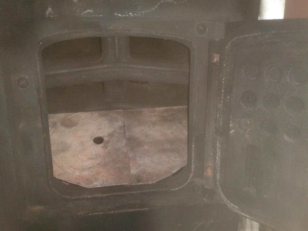

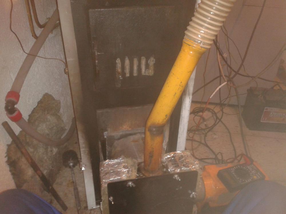

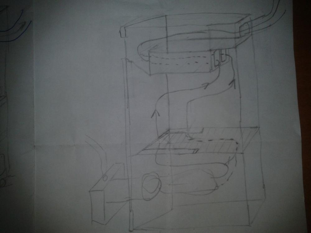

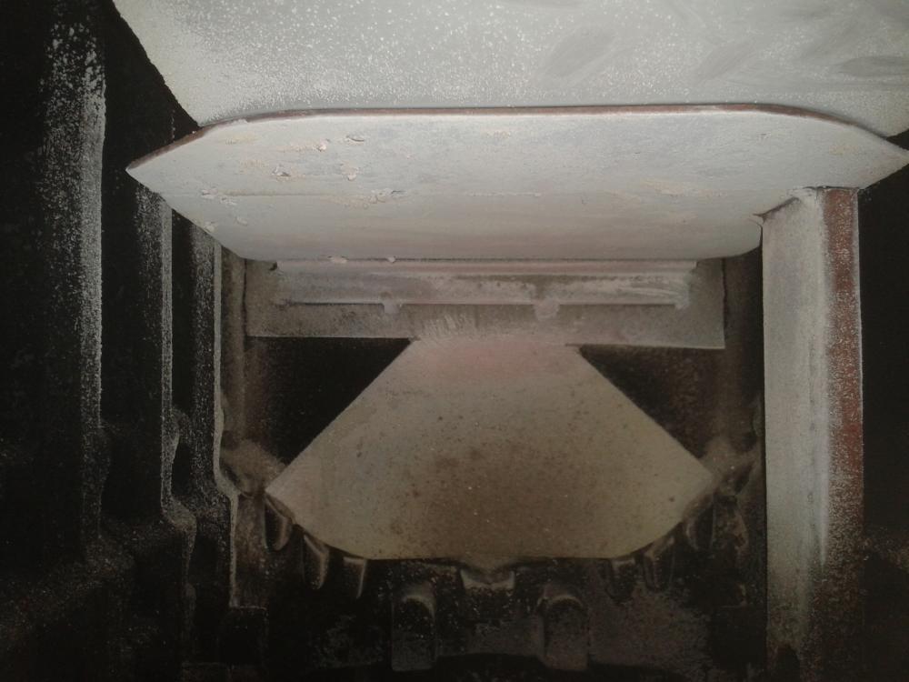

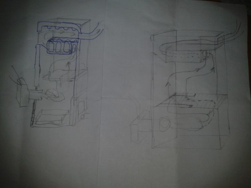

Archivo adjunto 9521Archivo adjunto 9521Archivo adjunto 9522Archivo adjunto 9521Voy ha intentar poner fotos de mi caldera . La tengo hecha una doble cámara en la parte de abajo. He puesto una chapa y un cristal que aguanta el calor para ver la llama del quemador y para frenar un poco la llama y los gases y en la puerta de arriba una chapa para obligar a los humos ha hacer mayor recorrido para un mayor intercambio.
Yo tengo regulado el quemador de tal manera que me consume 3,5,kg a la hora para que la ida sea constante entre 50 y 55 grados y la salida de gases la mido con un termómetro y se mantiene a 115 grados, de esta manera la casa en unas 5 o 6 horas coge 21 grados y hasta el dia siguiente no la arranco que suele tener entre 18 y 19 grados, total que me consume de media un saco y medio al dia. Mi casa es cuatro vientos y un aislamiento regular tirando a bueno, tengo que decir que la parte del quemador que esta dentro de la caldera se pone al rojo vivo.
Lo que quiero es intentar que funcione la doble combustión para intentar quemar menos kilos a la hora.
SALUDOS Y SE ADMITEN IDEAS QUE YO POR PROVAR NO QUEDARA
Archivo adjunto 9525hay va otra foto
Archivo adjunto 9526esta es la divisoria de las dos camaras
Archivo adjunto 9527foto desde la puerta pequeñaArchivo adjunto 9528esta es con las chapas para obligar a los gases ha hacer mas recorridoArchivo adjunto 9529vista general de la calderaArchivo adjunto 9530salida de humos con el termómetro indicador temperatura de humos-

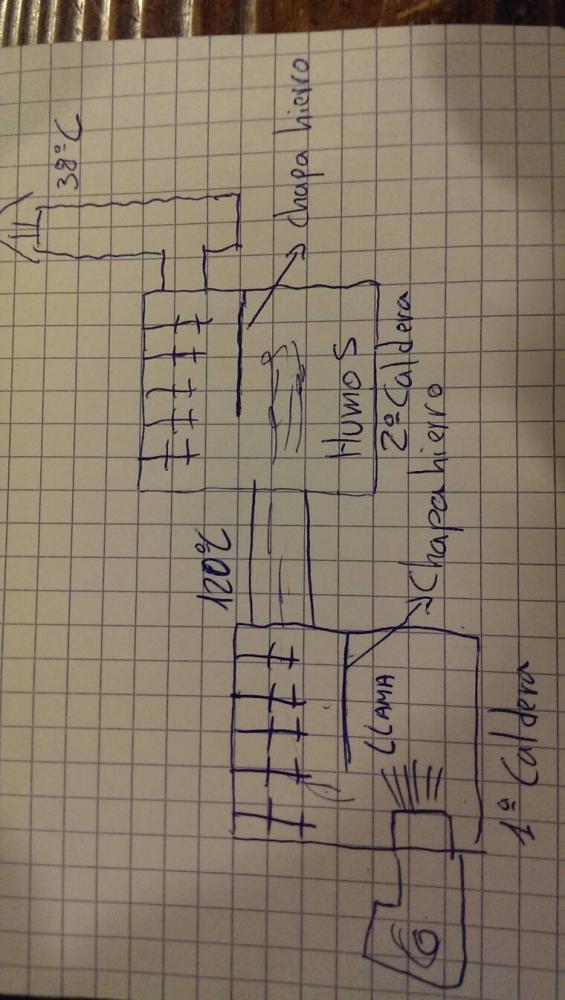

Archivo adjunto 9531esquema recorrido de humosArchivo adjunto 9533dibujo de compartimentos caldera para mayor recorrido humos
Archivo adjunto 9535chapas para obligar mayor recorrido gases

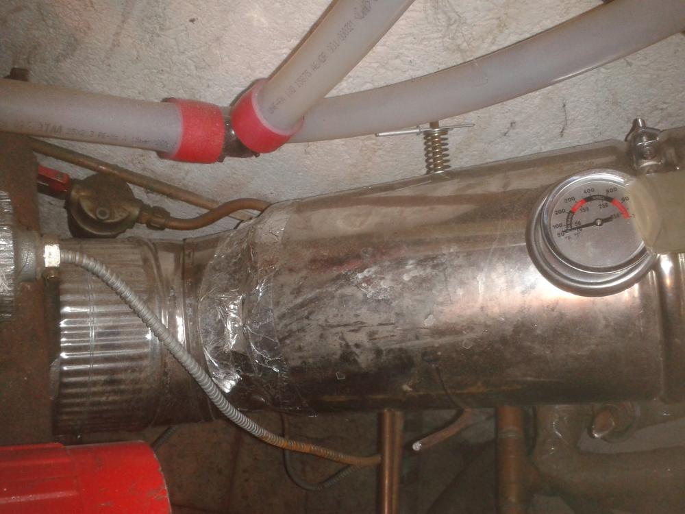

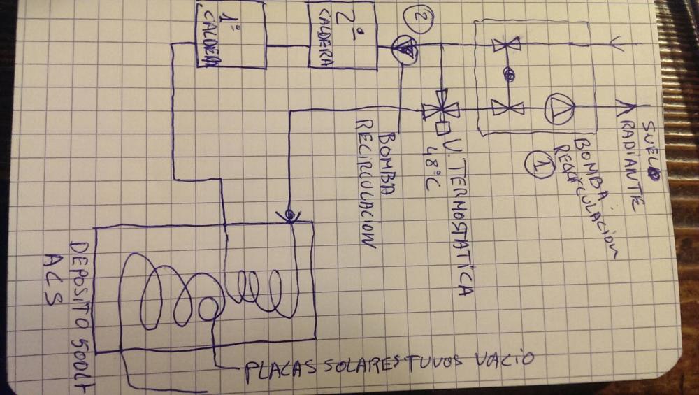

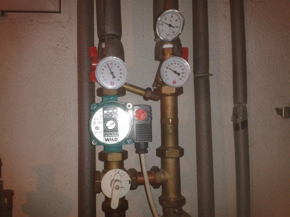

Esta es mi instalación de las dos calderas q tengo en serie, pero en rendimiento no se si es muy bueno ,estoy con un consumo de 2,5kg de pellets hora
Enviado desde mi HTC One mediante Tapatalk

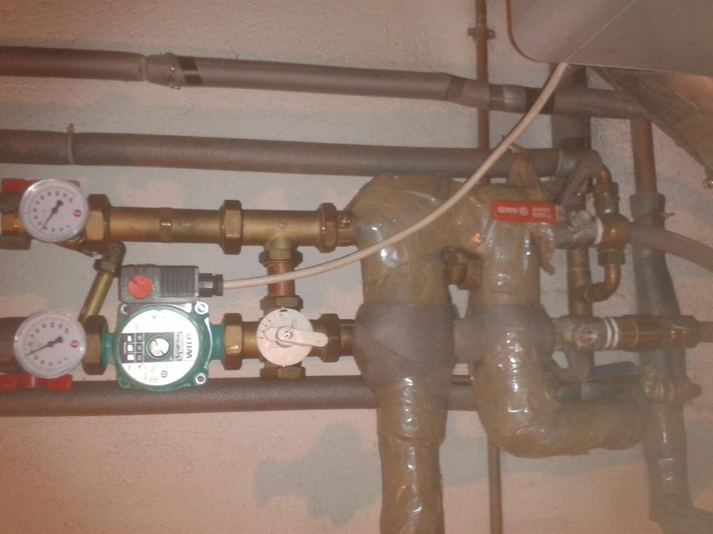

Este es el esquema de tuberías ,se aceptan todo tipo de propuestasArchivo adjunto 9540
HOLA, SIROCA4, pienso que la chapa que tienes no ayuda mucho mas bien los contrario al poner la chapa lo que haces es que el calor lo expanda hacia los lados cuando de forma natural la propia caldera sin la chapa la llama llega al final y esta hace el recorrido de atrás hacia delante pasando por todos los elementos de la caldera el primer pase en hueco en todos los elementos y el segundos esta tapado forzando a los gases a salir por la parte delantera de la caldera hacia atrás, y de este manera funciona mejor la caldera bajo mi punto de vista la chapa lo que hace es expandir la llama hacia los laterales, mañana haber si pongo un vídeo funcionando el nuevo quemador en la caldera. este me esta gastando sobre 1.6 kg hora de pellets la tengo puesta a 75º de ida y el retorno del agua llega con 65º tengo una diferencia de 10º grados mi casa también tiene 180 m2 12 radiadores grandes no siendo uno del baño que es de 60 cm.
otra cosa si tienes suelo radiante para ahorrar un poco mas te vendría bien colocar una válvula mezcladora para mezclar el retorno del suelo radiante con la producida por la caldera es mas pondría un deposito de inercia para que tener mayor cantidad de agua y la caldera no encendería y apagaría muchas veces, este también a una temperatura mayor por ejemplo a 70º o 80º y la válvula ya se encargara de de mezclar el agua. bueno es una idea.

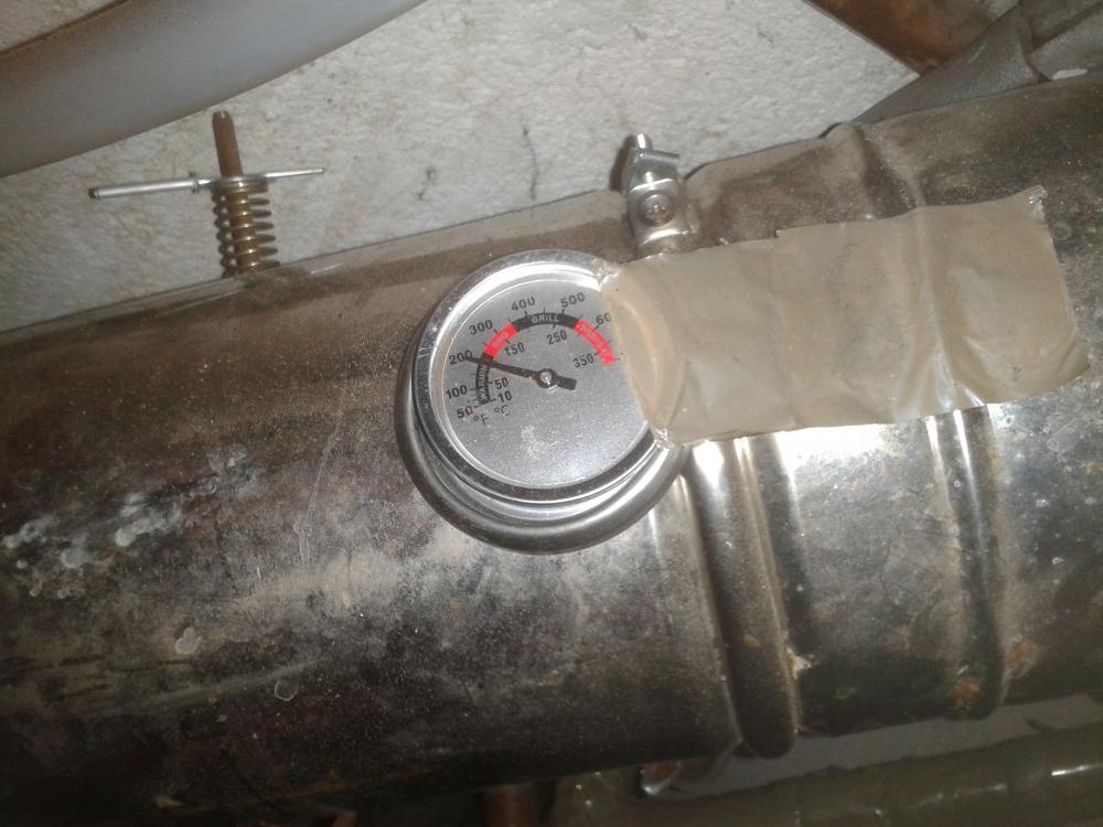

Hola Siroco4 ,creo que este tipo de calderas al tener la camara de combustion muy grande , porque son para llenarlas de leña, no tienen mucho rendimiento con el quemador, estoy mirando la posibilidad de introducir por la puerta superior, un circuito de agua con tubos, el retorno de la instalaccion que pase primero por el circuito y luego entre en la caldera, a si creo que va a tener un rendimiento mucho mas alto.

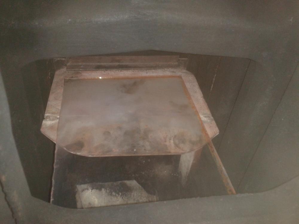

La chapa que tengo colocada en la puerta de arriba si que es seguro que se produce algo mas de rendimiento al obligar a pasara los humos de atrás hacia adelante (mayor recorrido).

Archivo adjunto 9569termómetro salida gasesArchivo adjunto 9569

SIROCO4, me refiero a que la caldera tiene dos pasos de humos el primero esta hueco entre elemento y elementos para que circule el calor por todos ellos y el segundo pase es cerrado en forma de tubo para forzar el tiro de la caldera. Pongo un video de como funciona mi caldera y de paso ves los dos pases de humos a los que me refiero pienso que la caldera es igual a la mía, la doble combustión me salió un par de veces pero creo que fue porque tenia mucha acumulación de humo en la caldera e hizo que se incendiara el humo de la misma. Otra cosa como dice antorchero creo que también se podría hacer de otra manera para los que tenemos el quemador acabado es enrollar por la parte exterior del tubo donde sale la llama un tubo de cobre haciendo una espiral con tubo de cobre de 15 o 16 mm es maleable y no tendríamos que hacer demasiadas modificaciones para ver si funciona y este daría calentado el aire lo suficiente.... corrígeme si me equivoco ANTORCHERO...

HURACANNOVO decirte que no entiendo que quieres decir con lo de el primer paso en hueco de todos los elementos.
Decirte que tengo valvula mezcladora y que la caldera no para en ningún momento desde que la enciendo hasta que la apago(esta operación la realiza un reloj temporizador de los chinos),la caldera al arrancar la ida es de 40º C. y cuando la apago la ida sube a hasta 50 o 55 grados , a medida que el retorno va subiendo de temperatura por que la valvula mezcladora esta abierta del todo ya que la caldera no produce mas calor mejor dicho no rinde mas.
Una pregunta ¿ has intentado lo de la doble combustión en esta caldera? por que comentaste que algo parecido te había sucedido, pero como es posible ,si según dice antorchero hay que introducir aire caliente nuevo.
Archivo adjunto 9567temometros bomba y valvula mezcladora.
Archivo adjunto 9568
