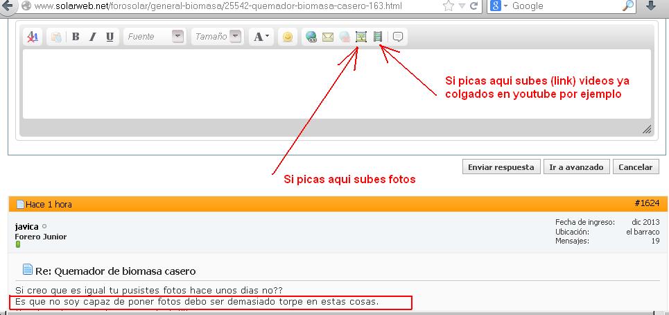

    Si creo que es igual tu pusistes fotos hace unos dias no??
    Es que no soy capaz de poner fotos debo ser demasiado torpe en estas cosas.
    Que tipo de quemador as puesto tu??
    No soy capaz de subir fotos con el movil pero creo que si es igual por que fuiste tu quien puso unas fotos hace unos dias no??
    Que tipo de quemador as puesto tu?? Yo quiero empezar este fin de semana y no se por cual decidirme
    Subir fotos es muy facil. En la pantalla donde estas escribiendo una respuesta arriba donde señala la captura
    picas y te abre una ventana seleccionas donde tienes la foto que quieres subir bien en tu pc (from computer) o en una web (from url) y le das a examinar, te abriara una pantallita del explorador de tu pc para que selecciones la foto a subir, la seleccionas y le das a cargar arcivo, ya lo tines.
    Para subir videos primero has de subirlo a youtube por ejemplo y luego agragas el link de donde lo has subido, con eso ya aparecera tu video en el foro.
    Espero que te sirva.

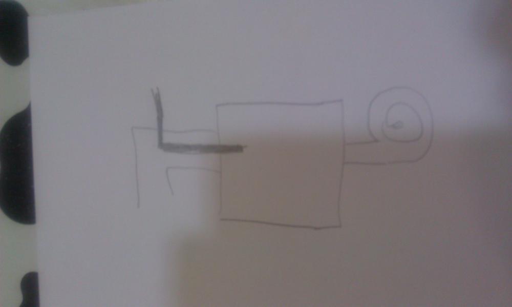

    para el quemador si, me refiero a la entrada de aire para la doble combustion , la llama absorve justo el aire que necesita sin necesidad de impulsar con un ventilador

    Hola ,una pregunta antorchero,para tener doble combustión has tenido q bajar mucho la ventilación o tienes un regulador de tiro en la chimenea.por q yo tengo una salida de humos de 125D. de unos 8 metros en vertical,la llama se ve amarilla y no roja ,si tapó la entrada de aire del vent.se pone un poco roja ,pero cuando el quemador necesita más potencia se me aoga y se apaga,gracias sois unos cracks

    mi caldera tiene una salida de 90D , recuerda que la llama roja no tiene que ser la del quemador este ha de quemar normal , la llama roja es la de humos + aire exterior calentado y se realiza mas arriba de la llama del quemador. la velocidad de ventilacion esta en funcion de la potencia del ventilador, el mio es de 48 w y lo tengo al 35%. recuerda siempre este parametro: la velocidad del aire es primordial. si impulsas en exceso no permites que el humo este un tiempo minimo en la camara y se escapa por la salida de humos, resultado : no le da tiempo a hacer la doble combustion .
    piensa que esta ha de realizarse espontaneamente casi sin impulsion de aire y puede alcanzar hasta los 800º con lo cual se puede conseguir hacer funcionar la caldera con muy poco combustible .yo ahora mismo estoy gastando un saco de 15 kg al dia con la casa a 21º
    mi experiencia con este tema fue porque se me averio el quemador de gasoil , entonces hasta descubri este foro y construir uno de biomasa he tenido que pasar el invierno pasado haciendo funcionar la caldera con leña , sin control ninguno y funcionando la bomba las 24 horas , esto me hizo probar muchas opciones para intentar ahorrar en leña ya que esta sale por un pico,el funcionamiento era atmosferico sin ningun tipo de impulsion de aire fabrique tapas ,rejillas, y accesorios mil ..... hata que descubri la doble combustion
    lo desarrolle para mi caldera y ..........voila , el consumo bajo de un dia para otro a la mitad,
    hace 2 meses+- fabrique mi primer quemador y pense . ostias porque no aplicar lo que ya sabes a este sistema y la verdad es que funciona a las mil maravillas.
    no se si hay mas foreros que para sus calderas necesitarian que la llama fuese vertical , estoy relizando uno de parrilla flotante con llama vertical y sin revoque para el tubo del sin fin cuando lo tenga medio diseñado os enseñare dibujos para que me deis ideas

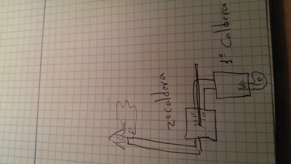

    Como ves esto, produciría doble combustión en la segunda Caldera Quemador de biomasa casero-imag0549.jpg

    mi duda es que si no hay llama en esa caldera no creo que te haga autoaspiracion el tubo ,
    que caldera tienes
    Quemador de biomasa casero-imag0386.jpg no podrias hacerlo asi?

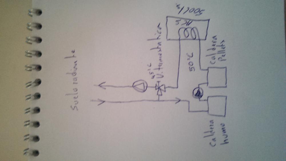

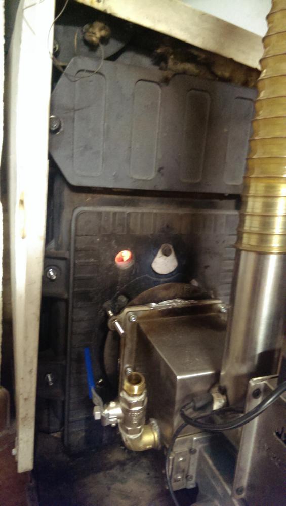

    Hola ¿que caldera tienes? que tengo intencion de poner acumulador para agua caliente , por si tengo el mismo problema, quizá la caldera sea pequeña.

    Tengo una Domusa duo Mix, su potencia nominal es de 22 kcal y con quemador gasoleo el agua caliente es instantaneo y continuo, tiene un pequeño intercambiador de + o - 5 litros (que ya toca cambiarlo por su estado y por el poco caudal que da despues de 6 años) desde antes de construir el quemador ya tenia claro que tendria que poner un interacumulador de como minimo 100 litros, al final las pruebas han confirmado mis sospechas, con este tipo de quemadores o al menos con el mio no es posible disponer de caudal y cantidad de agua sanitaria si no se dispone de un interacumulador, la capacidad depende de las necesidades del usuario.
    Al hilo de esto me viene una idea que posiblemente aclare las cosas a sergio, grenyes y a mi mismo, se trata de que si programamos la temperatura maxima de la caldera a 80º por ejemplo es evidente que el agua sanitaria nunca va a sobrepasar esos 80º por tanto si fijamos que la bomba encienda a 30º hara circular el agua del circuito a traves del serpentin del acumulador y el agua de este subira la temperatura hasta 80º salvo que tengamos o pongamos un termostato que corte la alimentación a la bomba esta tratara de subir la temperatura hasta alcanzar los 80º si o si. Que alguien me corrija si estoy equivocado.

    ¿Tienes valvula de 3 vias electrica? La mia tiene valvula de tres vias electrica y no pueden funcionar las dos cosas a la vez. Se supone que cuando seleccionas prioridad a acs da prioridad a esta pero tienes tambien calefaccion. No se si te pasara a ti, pero yo si selecciono calefaccion no se pone en marcha. Aunque el termostato ambiente pida calor y la temperatura de la caldera haya bajador a los 50°. Es muy raro.

    Antorchero no hay rastro de doble combustión ,probé lo de poner como dibujastes pero no entra mucho el tubo de 18diametro, creo la única posibilidad es por delante,Quemador de biomasa casero-imag0547.jpg

    Hola compadres, los que quereís poner deposito de acs creo que os estais liando , yo lo tengo 1(100l) lo primero que hay que tener son dos bombas una para calefacción y otra para acs, lo que decía pegotes es como se hace, si quieres 55 grados en el deposito y marcas histéresis de 2 pues la bomba se arrancará a 53 grados y coratará a 57 grados independientemente de la temperatura de la caldera eso si la temperatura de consigna de la caldera siempre tiene que ser superior a la de acs. Lo que si hay que poner es después de la bomba de acs es una eletroválvula tanto a la entrada como a la salida del depósito que las accione cuando lo haga la bomba de acs por que si no cuando funcione la calefacción el agua caliente pasa por la bomba de acs impulsada por la de calefacción (en menor medida por supuesto que si esta funcionase) y la temperatura del deposito subiría por encima de la marcada entonces la única solucion es cerrar totalmente el paso con las electroválvulas al no ser que lo querais hacer manualmente con dos llaves de esfera (que no creo).No se si me he explicado y lo que queréis saber es esto.
    Unsaludo
