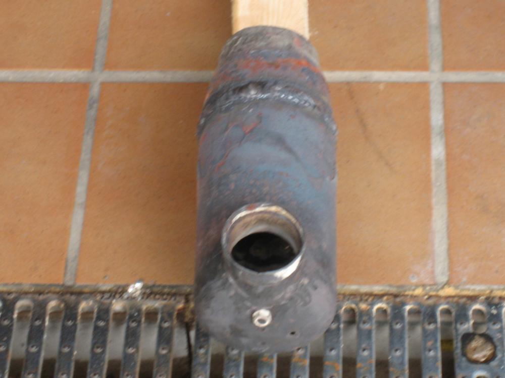

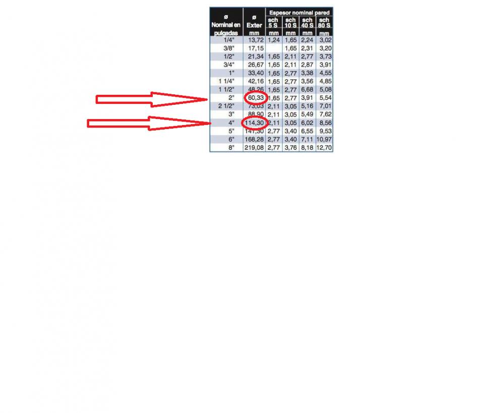

    gracias por tu contestación: yo estaba buscando inoxidable de 4 pulgadas y de dos pulgadas en calidad 310 es el mas adecuado por que es el acero refractario, el que usan los hornos y demás, pero en vista de que no lo encuentro aceptaría cualquiera. otras calidades son el 316; el 304 ;o 304L que estos dos quedan lejos del 310 que es el adecuado.

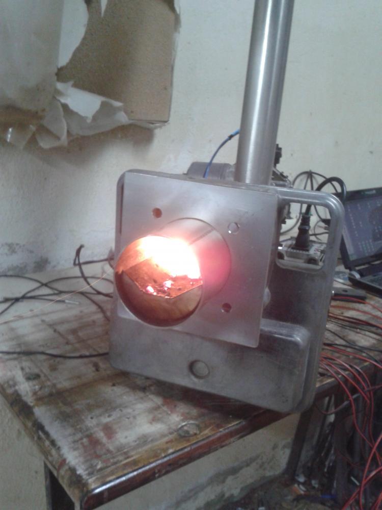

    pues viendo lo sucedido necesitaría: 20 cm de largo del tubo de 4 pulgadas y 20 cm de 2 pulgadas y una pletina de 2x20 mm de 50 cm de largo, El fondo y la reducion ya la buscaria yó.

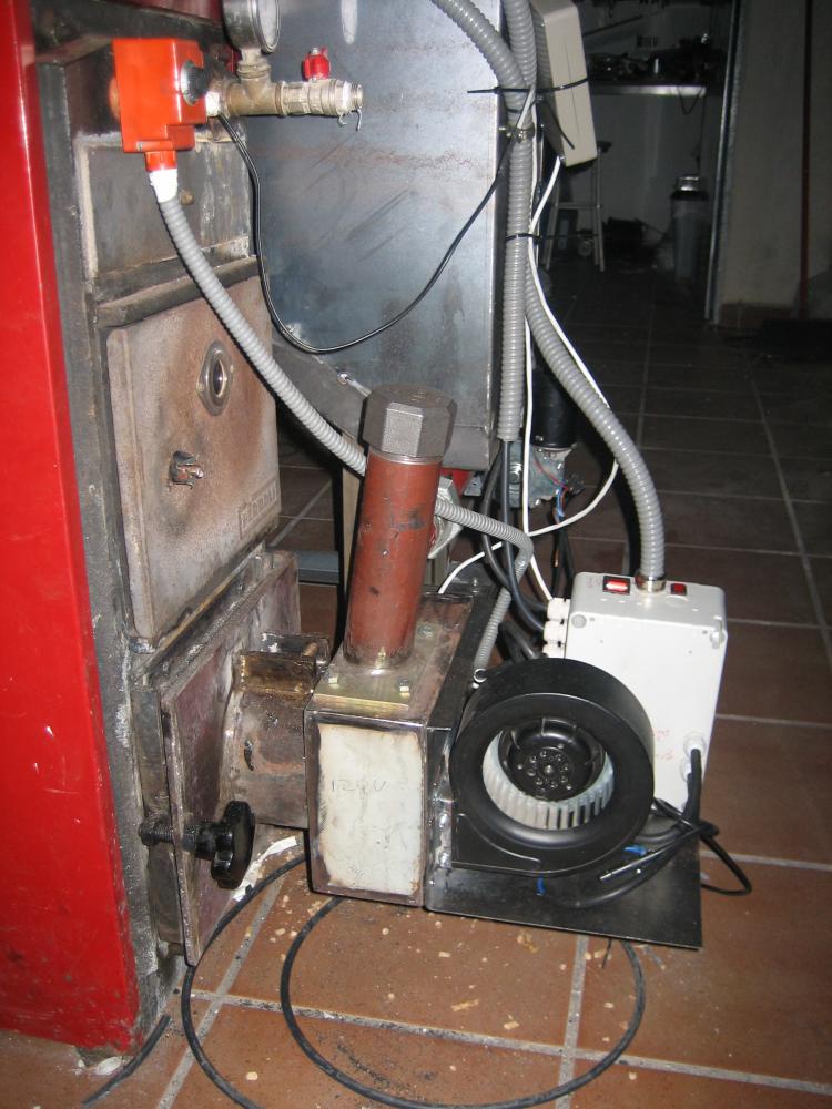

    esto es lo que quiero fabricar yo que ahora lo tengo en hierro normal
    Este es el quemador que tiene javier en su caldera en Tarragona, y esto esta realizado en acero inox de calidad 316 y este quemador tiene unas trescientas y pico horas de funcionamiento.
Nombre: interior de quemador.JPG
Visitas: 649
Tamaño: 85,7 KB
    Tomo nota y ya te digo si tiene algo en esas medidas. Como decia no se que tipo de inox usa, lo mas usado que yo haya visto es el alimentario, el usado en puertas y mamparas y para conducciones de productos quimicos.
    En cuanto tenga algun dato te aviso. ¿ok?
    Si no es mucho preguntar ¿que medidas tiene ese quemador? es que me llama la atencion lo compacto del sistema, supongo que lo que se ve es la parrilla y dispone de entrada de aire y combustible y a su vez va dentro del tubo grande ¿me equivoco?
    Hago tantas preguntas porque como sabes estoy planeando la version V2 del mio (falta optimizar la V1) para implementar en él un sistema recogedor de cenizas lo que me libraria de limpiar cada 2,3,4 o 5 dias pudiendo alargar esos plazos a 20 0 30 dias pues la ceniza se extraeria sin destapar la caldera. En definitiva que me ha llamado la atencion el diseño y me inetresa conocer mas datos, medidas, etc si es posible.

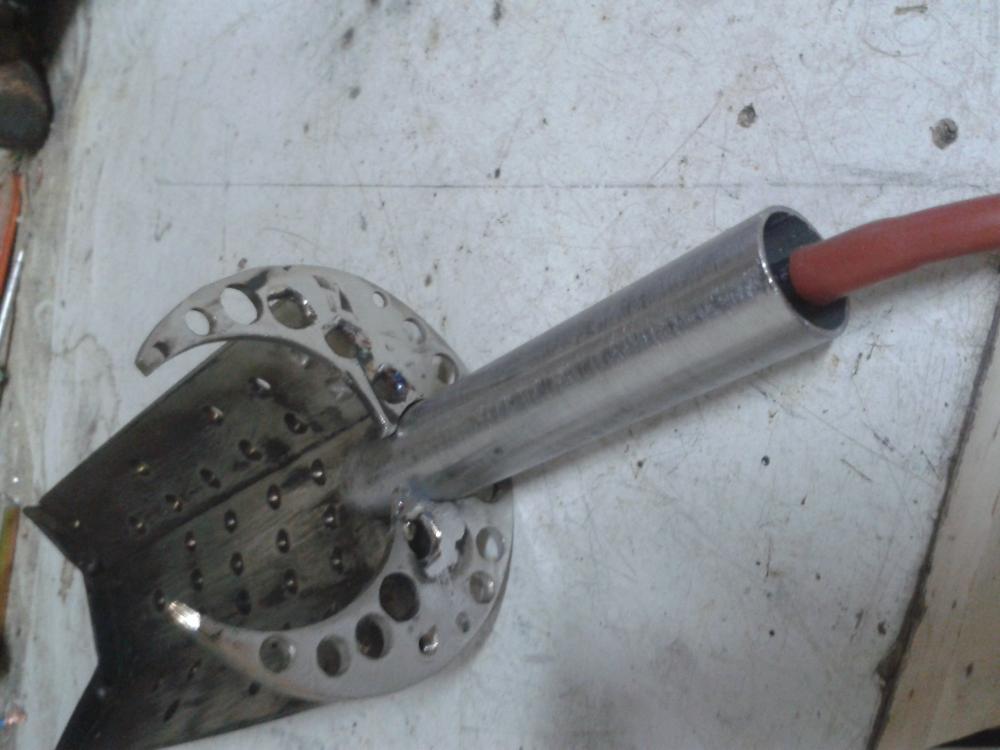

    Finalmente he decidido tapar unos pocos agujeros, reducir el diametro de otros y poner la resistencia ceramica si o si dado que no me gustan los tiempos de encendido y las veces que intenta el encender, de media tarda unos 4 minutos y nunca enciende a la primera, a lo sumo a la segunda aparte solo tengo esa y no se si podria conseguir otra igual ante una eventual rotura que me obligaria a hacer una reforma por eso he decidido hacerla ya.
    Por eso y aunque suponga "una operación de ajuste muy fino" porque fisicamente no le sobra ni un milimetro y he de reformar todo el sistema de encendido y quemado, por eso me he puesto manos a la obra y mañana si lo acabo pondre alguna foto.
    Sergio04, gracias por decirme donde conseguir tubo para enfundar la resistencia, he comprado un metro !!!! casi 6 euros ¡¡¡¡ pero la resistencia entra justita y aunque no es inoxidable creo que servira.
    habia pensado usar tubo cuadrado pero tampoco he encontrado el adecuado en inox.
    gracias

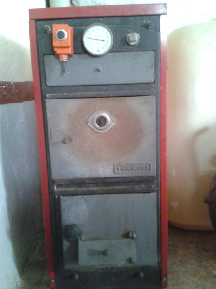

    te refieres a este vídeo antorchero Y por cierto no habia visto una caldera como esa y tambien me parece muy poco consumo de pellet a la hora. La que yo tengo ahora esta gastando 3 kilos a la hora de funcionamiento o algo mas.
    y ya has modificado lo que se ve de la goma esa provisional.
    Saludos y te mando una foto de la caldera miaQuemador de biomasa casero-caldera-vieja.jpg

    Hola esta caldera es Ferroli, es como la que tengo, la mia es de 6 elementos
    Perdona ¿de que diametro es el quemador? es que tengo mis dudas con el que estoy haciendo

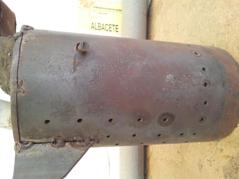

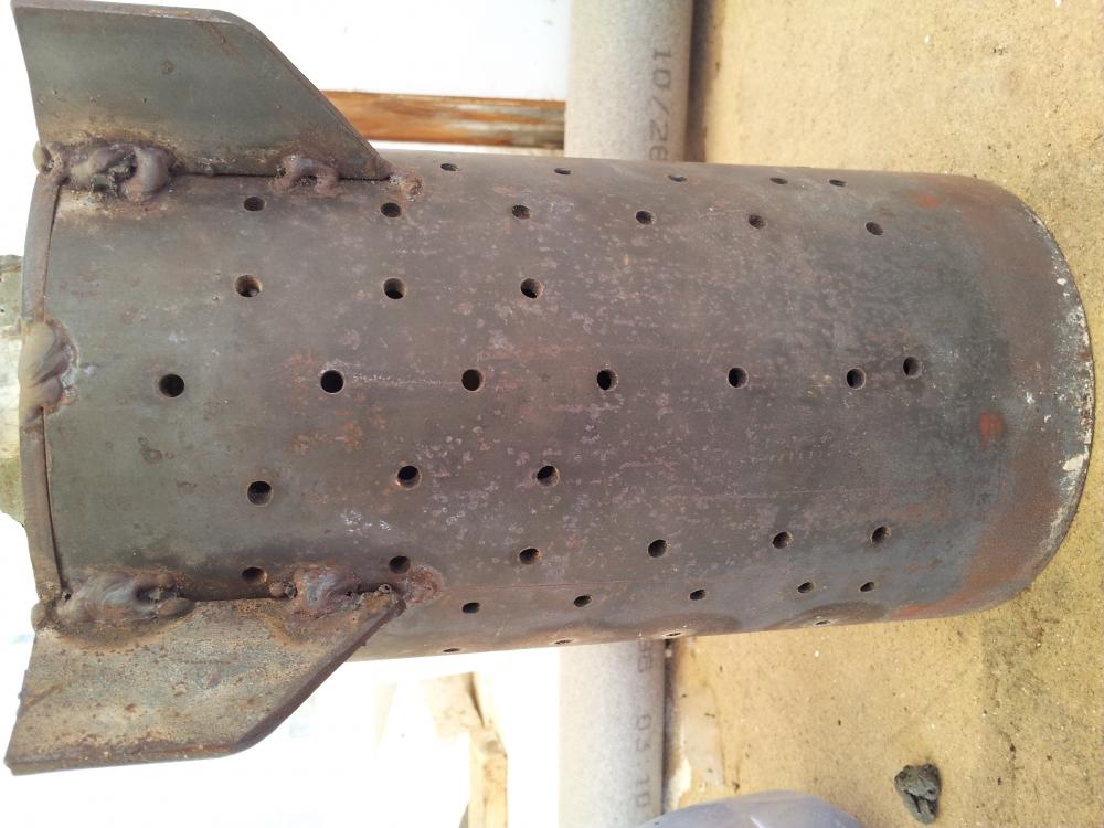

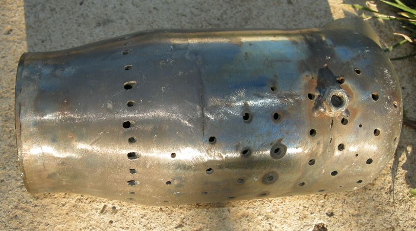

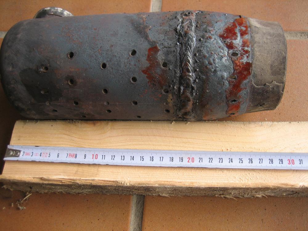

    medidas del quemador mio actual; por si le viene bien a alguien que lo habia pedido.
    Lo voy ha hacer en inoxidable igual o similar, este quemador se esta deteriorando cada dia mas y ya le ha tenido que remendar como se ve en foto.Quemador de biomasa casero-img_1979.jpgQuemador de biomasa casero-img_1981.jpgQuemador de biomasa casero-img_1980.jpg

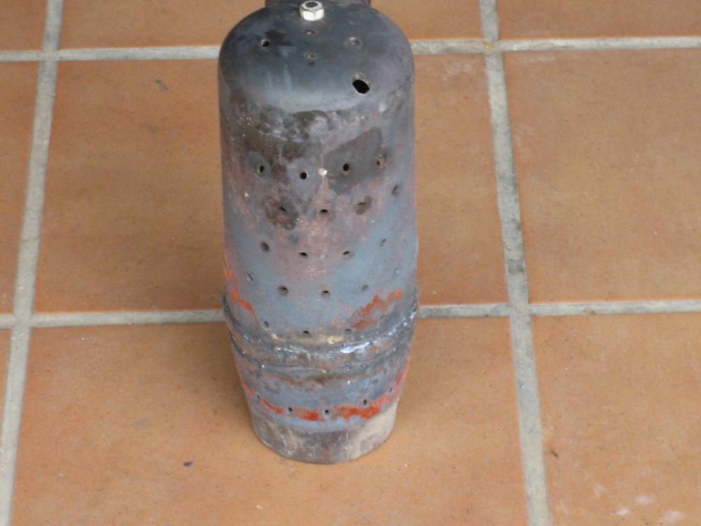

    cuantas horas lleva en funcionamiento ese quemador chote?
    El mio lleva 437 horas desde el 1 de noviembre y no esta tan quemado como el tuyo.
    Esta foto es de la semana pasada cuando la limpie la caldera.
    No se admiten criticas sobre las soldaduras jajajaja

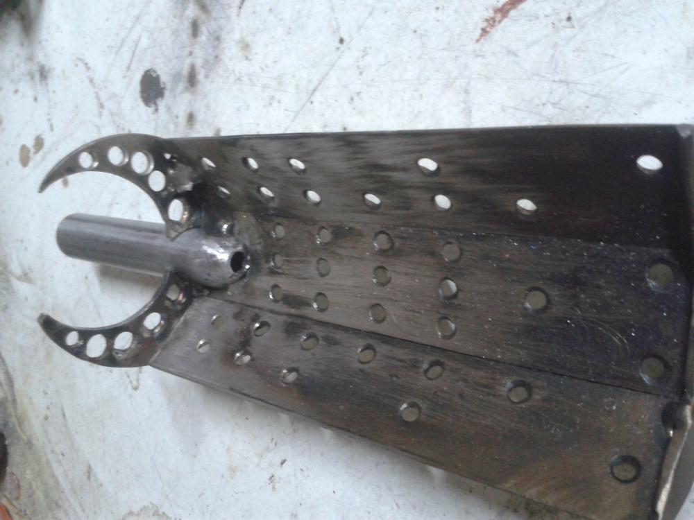

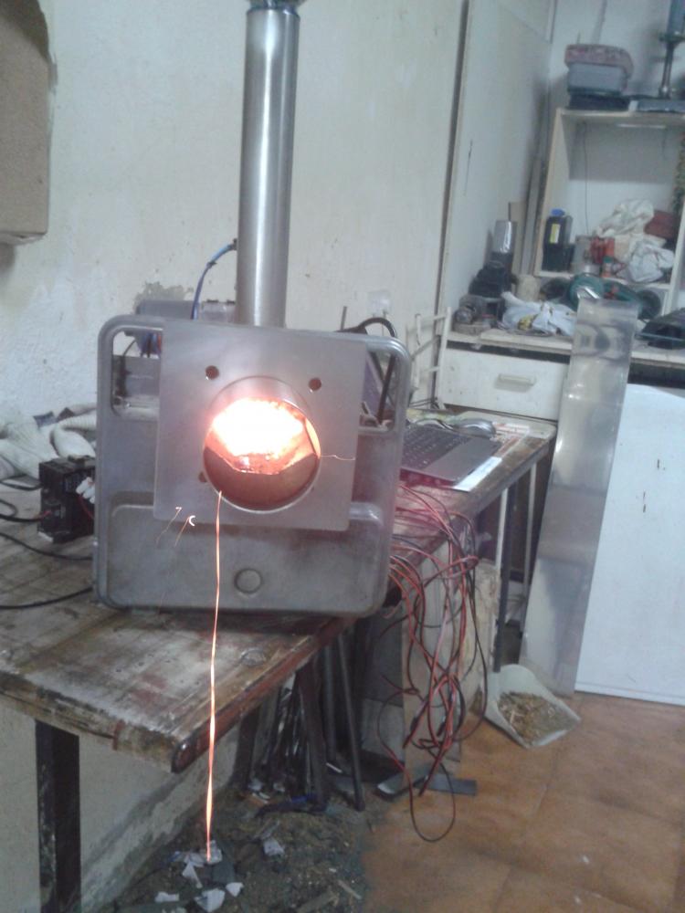

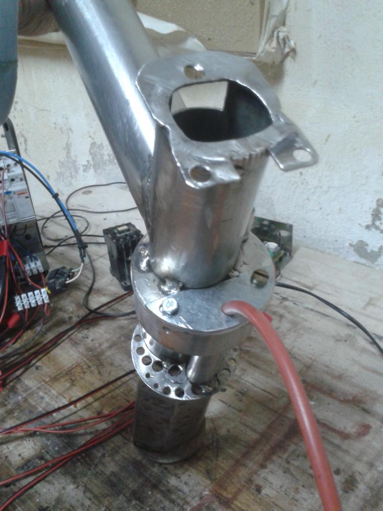

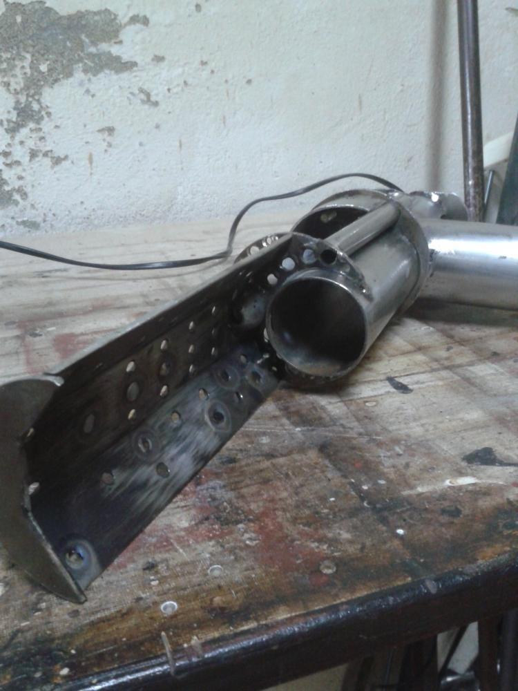

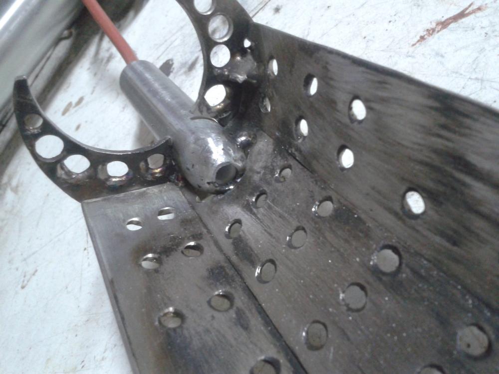

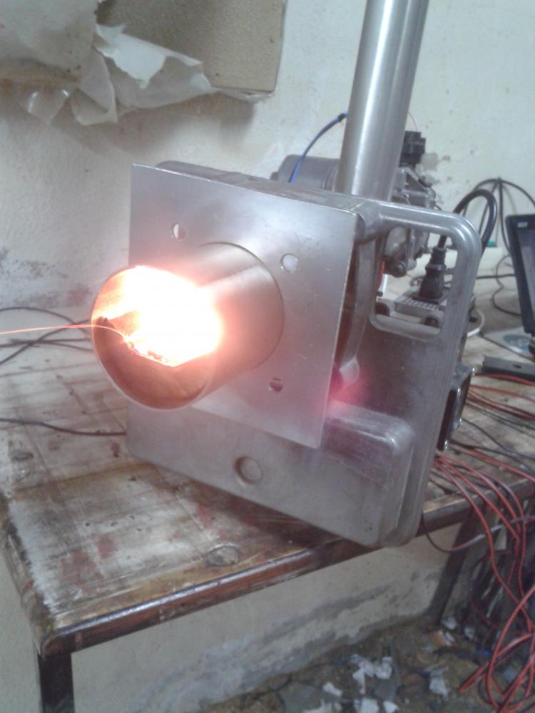

    Bueno, despues de todo el fin de semana haciendo pruebas y despues de la operacion de ajuste de "alta precisión" del viernes al fin voy teniendo resultados satisfactorios, como veis tambien he reducido algunos agujeros de la parte de atras y tapado otros de la parrila.
    He adaptado la resitencia ceramica sujetandola con dos puntos a la parrilla por debajo junto a la punta ya que por detras recibe el aire (si, ya se que soldarla enfria algo el aire pero la otra opcion es conectarle un tubito desde la salida del ventilador a la parte de atras, algo muy laborioso por otro lado) pero es la unica posibilidad que tengo de sujetar el soporte dentro de la salida del ventilador, la parte trasera va abierta para recibir aire del impulsor solo el cable sale al exterior a través de una ventanilla desmontable para una eventual sustitución de la resistencia.
    Bien, he logrado el encendido en 60 segundos "clavados" al menos durante cerca de 10 encendidos consecutivos precalentando la resistencia sin ventilacion durante 30 segundos, luego 8 segundos de carga inicial, el primer tiempo lo tengo puesto a tres minutos (por si acaso) con el ventilador al 4% el segundo tiempo un minuto al 5% pese que siempre enciende en 60 segundos, los saltos entre nivel 1-2 y 2-3 los tengo puestos a 60", de ahi tras el encendido pasa directamente al nivel uno de modulación, ahi he puesto 8 segundos de carga, cada 55" y el ventilador al 6% hasta aqui todo bien, la llama es un poco mas corta que la del quemador original de gasoil tal y como estaba previsto y debe ser pues aqui es donde se supone que estara cualdo alcance el umbral de temperatura maxima de consigna, cuando sube al nivel dos de modulación le he puesto carga 9 cada 60" y ventilador al 7% pero ahí se empieza aquedar el fuego de la parrilla mas pobre que en el paso anterior, la unica forma de mantenerla "casi" como me gustaria es dejando la velocidad al 6% pero cuando pasa al nivel tres con carga de 10 cada 65" y ventilador al 8% lo tengo que bajar nuevamente al 6% porque me tira algunos inquemados y le cuesta mantener la llama viva tendiendo a apagarse con cada carga aunque se recupera en 10-15 segundos.
    No se, he hecho tantas pruebas que del cortocircuito mental que tengo ya no se que retocar para ajustar este ultimo paso (nivel 3) que segun creo, corregidme si me equivoco es el nivel donde mas calor debe dar al cuerpo de caldera sin embargo a mi me pasa todo lo contrario, he pensado en trocear las aportaciones al menos en el nivel 3 como dice antorchero para que entren de tres veces pero no se si estaria bien por ejemplo cargar 4 cada 25 segundos dejando el ventilador al 6% que es la velocidad que encuentro mas apropiada. O ¿acaso sea el nivel tres el mas bajo? (el que esta a punto de parar el quemador) en lugar de el uno.
    Que opinais, ¿como lo haceis vosotros? y el relenti ¿como lo haceis, que tiempos usais?
    Aqui las fotos: Quemador de biomasa casero-2014-01-18-09.17.57.jpg Quemador de biomasa casero-2014-01-18-09.18.24.jpg Quemador de biomasa casero-2014-01-18-09.18.53.jpg Quemador de biomasa casero-2014-01-18-18.40.21.jpg Quemador de biomasa casero-2014-01-18-18.40.36.jpg Quemador de biomasa casero-2014-01-19-21.25.12.jpg Quemador de biomasa casero-2014-01-19-21.26.24.jpg Quemador de biomasa casero-2014-01-19-21.25.19.jpg
    Última edición por juancar269; 20/01/2014 a las 00:31

    Reduce los intervalos de carga. Cargara mas veces pero menos cantidad y asi no lo ahogara. Yo la velocidad 2 y 3 los tengo puestos a 20". Y la 1 a 30".

    Buenas tardes, como bien dice sergio04 bájale los intervalos de carga ya que le metes mucha cantidad de una y la ahogas y al tiempo se recupera y después se vendrá abajo porque pasa mucho entre ciclo y ciclo. En mi caso tengo ciclos de 20 segundos en todas las marchas.1ª ventilador al 37% 3 seg carga; 2ª 42% y 5,5 seg de carga y la 3ª 46% y 8 segundos de carga.uso sinfin de 40 mm y 10rpm (8,9 kg por hora de funcionamiento).
    Por otro lado juancar que tubo exactamente habeis comprado para el enfundado y dónde.

    Hola he comprado el tubo que aconsejo sergio de acero normal no inox y de 20x1,5mm comprado en leroy a precio de platino, un trozo de un metro 5,95€ pero como dice sergio es la unica opcion. La resistencia cabe justa la parte hancha dentro.
    Con darle 8 cortes (cuatro de 2 cm y cuatro de 1,5 cm intercalados, uno largo uno corto) en los dos primeros centimetros de la punta ya te queda la forma lista para soldar.
    Probare eso que me comentais a ver.

    pegotes cuanto mide tu quemador. y cuantos agujeros tiene y que diametro son, y donde lo metes.
    El quemador mio solo tiene lo que va de temporada y no se por que se ha deteriorado tanto pero ahora lo voy a hacer de inox a ver que tal. Yo frio no paso, la casa a 22º
    Bueno saludos y que tal con el naturela

    Las medidas de mi quemador las puse en la pagina 105, el mensaje nº 1049.
    Tengo 55 agujeros de 3,5 mm. en el cañon y en la parte trasera 8 de 3,5 mm. y dos de 8 mm.
    El cañon lo tengo dentro de un tubo cuadrado de 14o mm. x 140 mm.
    Tu quemador chote lo veo muy largo, puede ser que me equivoque, otra cosa que no se si la tienes echa,
    hacer agujeros alrededor de la punta del quemador.

    No, por dios ¿como me va a parecer mal? faltaria mas.
    Efectivamente habia muchos agujeros y bastante grandes pero despues de la ultima modificación he tapado muchos de los pequeños de la parrila y dos grandes de la pieza de atras, ademas he reducido sustancialmente el diametro del resto pero creo que no vas del todo desencaminado porque para que queme bien las revoluciones deben estar en el tramo entre el 3 y 6 % aun así quema bastante bien, el problema viene a la hora de mantener la llama mas o menos constante y estable. Creo que el problemna esta en "encontrar" el momento, frecuencia y dosis exactos para ir añadiendo combustible sin ahogar demasiado la llama que hay.
    Ayer en las ultimas pruebas empece a pensar que quiza el combustible caiga muy atras y con la escesiva velocidad del aire no se quemen los de atras, hoy hare mas pruebas y si lo tengo que desmontar le pondre una legueta de 1 o 1,5 cm que hagan caer el combustible un poquito mas adelante, no se si me he explicado bien.
    Si esto funciona acabare las pruebas asi y despues tapare otros pocos agujeros a ver si asi le puedo subir un poco el porcentaje de caudal creo que puesto a tapar debo tapar solo algunos de atras, de la pieza trasera de la parrilla alrededor del tubo del sinfin.
    Ya contare esta tarde los resultados obtenidos.
    Gracias por los consejos.

    Cambiando de tema, he realizado varias pruebas esta tarde y por fin voy aproximandome al punto idoneo, he tenido funcionando varias veces y con bastante buena llama el quemador durante casi dos horas ininterrrumpidamente sin atascos ni apagados, he retocado varias veces aunque para evitar tener que apagar y volver a empezar le he puesto los mismos parametros al nivel 1,2 y 3 y funciona muy bien. Voy a ponerle la lengueta a la salida del sinfin, tapare algun agujero mas y hare la prueba definitiva.

    HOLA A TODOS.
    Bueno hoy hice la primera prueba con el quemador convertido, y fue bastante bien hay que hacerle algún retoque para que no tire pellets fuera pero por lo demás bien, pondré mas adelante mas detalles del mismo.
    Un saludo.....
