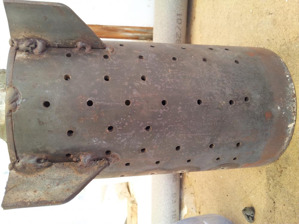

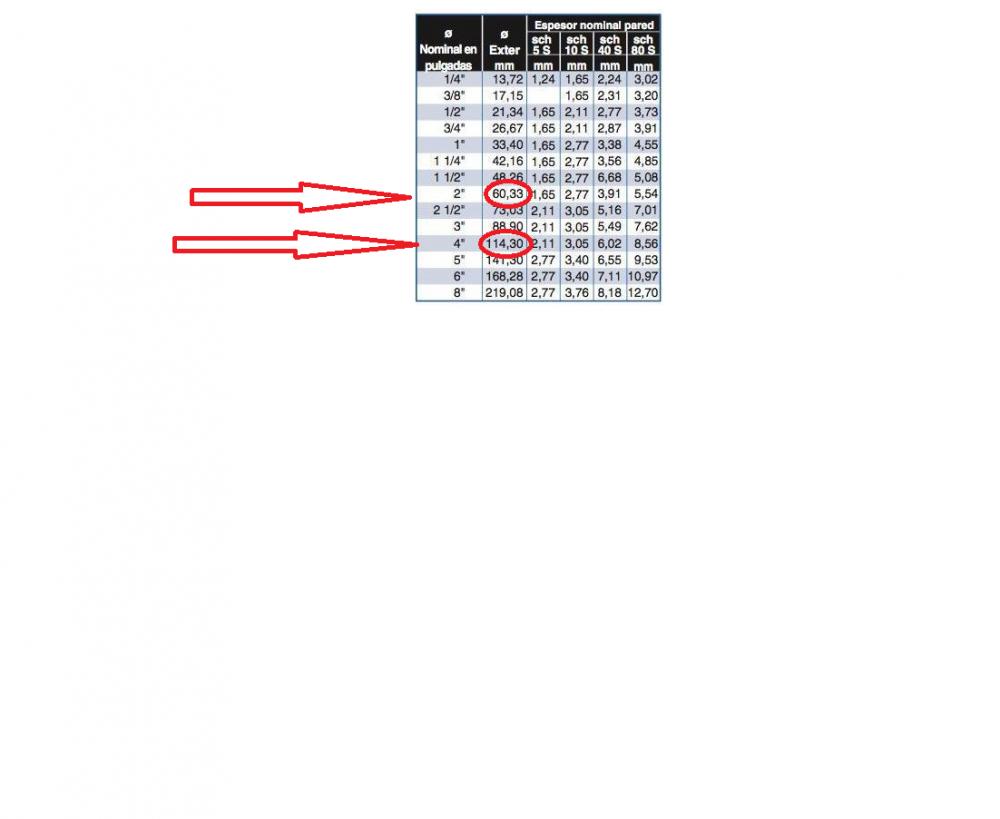

gracias por tu contestación: yo estaba buscando inoxidable de 4 pulgadas y de dos pulgadas en calidad 310 es el mas adecuado por que es el acero refractario, el que usan los hornos y demás, pero en vista de que no lo encuentro aceptaría cualquiera. otras calidades son el 316; el 304 ;o 304L que estos dos quedan lejos del 310 que es el adecuado.
pues viendo lo sucedido necesitaría: 20 cm de largo del tubo de 4 pulgadas y 20 cm de 2 pulgadas y una pletina de 2x20 mm de 50 cm de largo, El fondo y la reducion ya la buscaria yó.
Archivo adjunto 9297

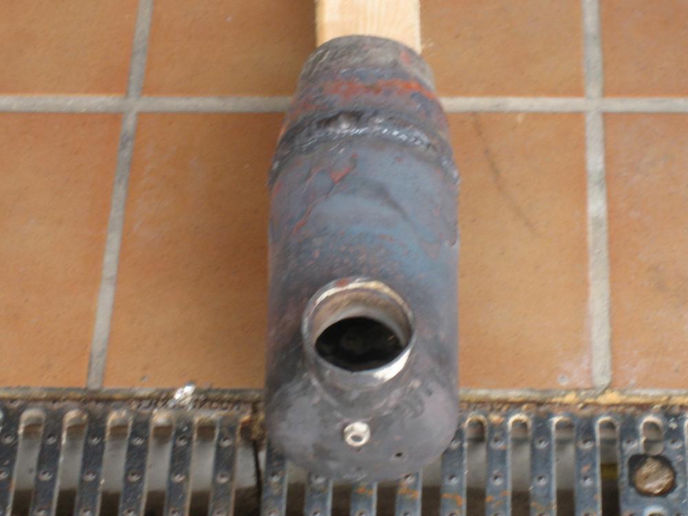

esto es lo que quiero fabricar yo que ahora lo tengo en hierro normal
Archivo adjunto 9298
Este es el quemador que tiene javier en su caldera en Tarragona, y esto esta realizado en acero inox de calidad 316 y este quemador tiene unas trescientas y pico horas de funcionamiento.
Tomo nota y ya te digo si tiene algo en esas medidas. Como decia no se que tipo de inox usa, lo mas usado que yo haya visto es el alimentario, el usado en puertas y mamparas y para conducciones de productos quimicos.
En cuanto tenga algun dato te aviso. ¿ok?
Si no es mucho preguntar ¿que medidas tiene ese quemador? es que me llama la atencion lo compacto del sistema, supongo que lo que se ve es la parrilla y dispone de entrada de aire y combustible y a su vez va dentro del tubo grande ¿me equivoco?
Hago tantas preguntas porque como sabes estoy planeando la version V2 del mio (falta optimizar la V1) para implementar en él un sistema recogedor de cenizas lo que me libraria de limpiar cada 2,3,4 o 5 dias pudiendo alargar esos plazos a 20 0 30 dias pues la ceniza se extraeria sin destapar la caldera. En definitiva que me ha llamado la atencion el diseño y me inetresa conocer mas datos, medidas, etc si es posible.

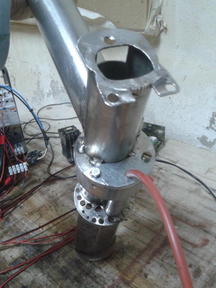

Hola Juancar, he estado fuera y no te he podido contestar antes, por cierto ya tengo la resistencia.Yo la mia la alimento con una fuente de alimentación de 12V- 20A que compre. Como el controlador que uso es un logo siemens, le he puesto una secuencia para no quemarla, la enciende 10 segundos y para 5 s., así hasta que la fotocélula se activa y desconecta la resistencia. El tema de los agujeros, no sabría decirte, yo tengo menos o de menos diametro, y por la resistencia no pasa el aire del ventilador, esta puesto por un conducto aparte.
Me alegro que ya la tengas en tu poder, por una vez los de correos se han portado. :icon_biggrin:

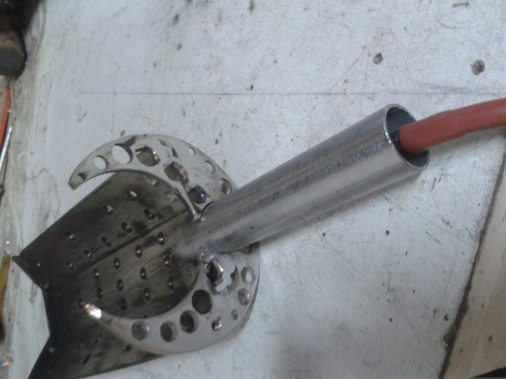

Finalmente he decidido tapar unos pocos agujeros, reducir el diametro de otros y poner la resistencia ceramica si o si dado que no me gustan los tiempos de encendido y las veces que intenta el encender, de media tarda unos 4 minutos y nunca enciende a la primera, a lo sumo a la segunda aparte solo tengo esa y no se si podria conseguir otra igual ante una eventual rotura que me obligaria a hacer una reforma por eso he decidido hacerla ya.
Por eso y aunque suponga "una operación de ajuste muy fino" porque fisicamente no le sobra ni un milimetro y he de reformar todo el sistema de encendido y quemado, por eso me he puesto manos a la obra y mañana si lo acabo pondre alguna foto.
Sergio04, gracias por decirme donde conseguir tubo para enfundar la resistencia, he comprado un metro !!!! casi 6 euros :quemao:¡¡¡¡ pero la resistencia entra justita y aunque no es inoxidable creo que servira.
habia pensado usar tubo cuadrado pero tampoco he encontrado el adecuado en inox.

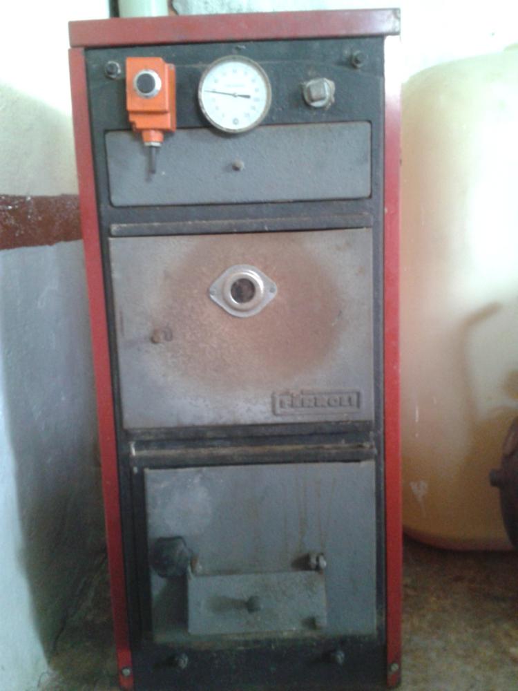

Hola esta caldera es Ferroli, es como la que tengo, la mia es de 6 elementos
Perdona ¿de que diametro es el quemador? es que tengo mis dudas con el que estoy haciendo

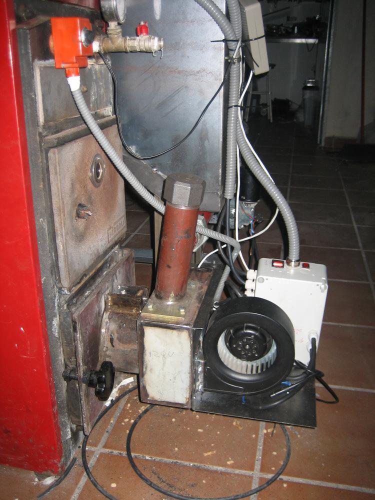

Tengo yn problema, he metido el quemador en la caldera. Ha arrancado perfectamente pero no accionaba la bomba. Ha subido la temperatura de la caldera y ha parado. Pero luego ha bajado la temperatura de la caldera y no ha vuelto a arrancar. Sin errores y sin nada extraño. Y eso que la caldera ha bajado de temperatura por debajo de la consigna. Con termostato mandando señal de necesidad de calefaccion. Alguna idea?
Y en agua caliente ¿te arranca? si te arranca esta claro que es la sonda o su circuito yo probaria a intercambiar las sondas, o ponerla solo en agua caliente a ver que hace.
En todo caso las pruebas yo las haria con el termostato desconectado, por si acaso ¿lo has comprobado?
Cuenta los resultados.

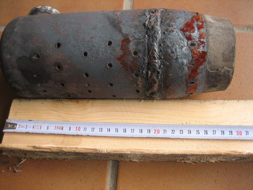

3 Archivos adjunto(s)

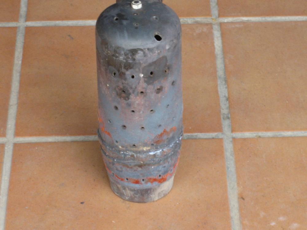

medidas del quemador mio actual; por si le viene bien a alguien que lo habia pedido.

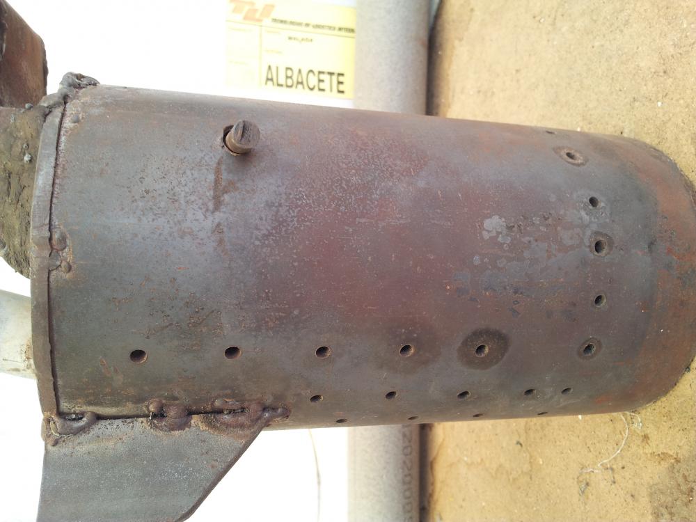

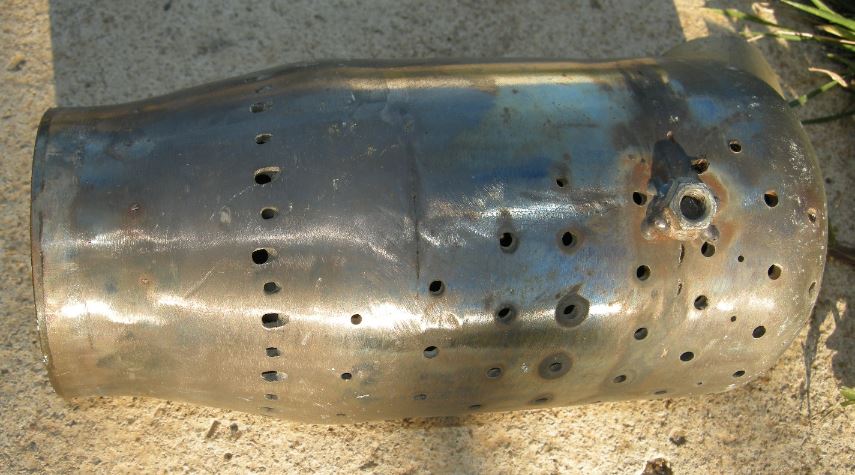

Lo voy ha hacer en inoxidable igual o similar, este quemador se esta deteriorando cada dia mas y ya le ha tenido que remendar como se ve en foto.Archivo adjunto 9308Archivo adjunto 9309Archivo adjunto 9310
cuantas horas lleva en funcionamiento ese quemador chote?
El mio lleva 437 horas desde el 1 de noviembre y no esta tan quemado como el tuyo.
Esta foto es de la semana pasada cuando la limpie la caldera.
No se admiten criticas sobre las soldaduras :quemao: jajajaja
Archivo adjunto 9311

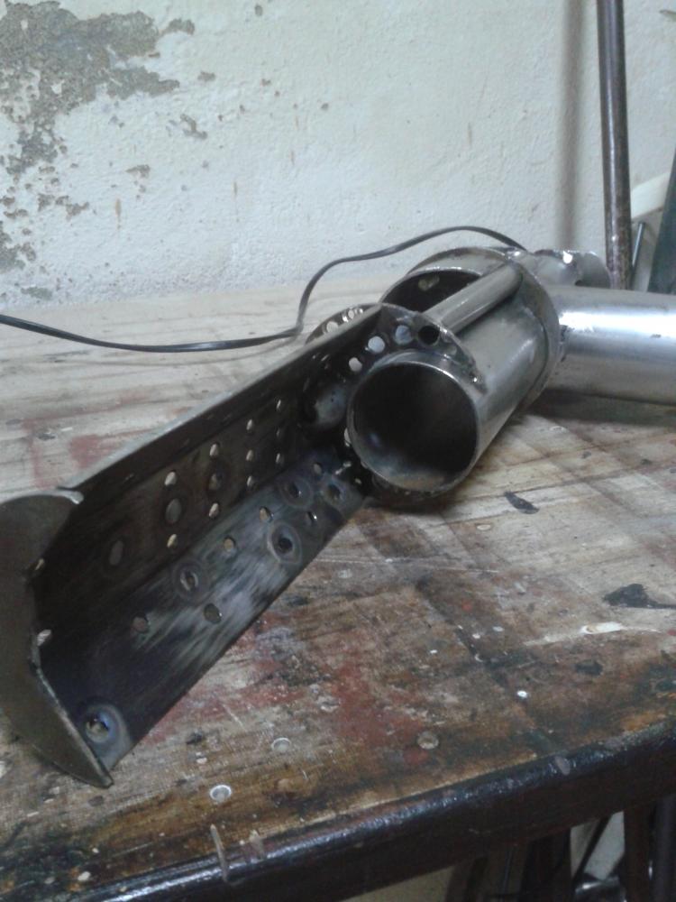

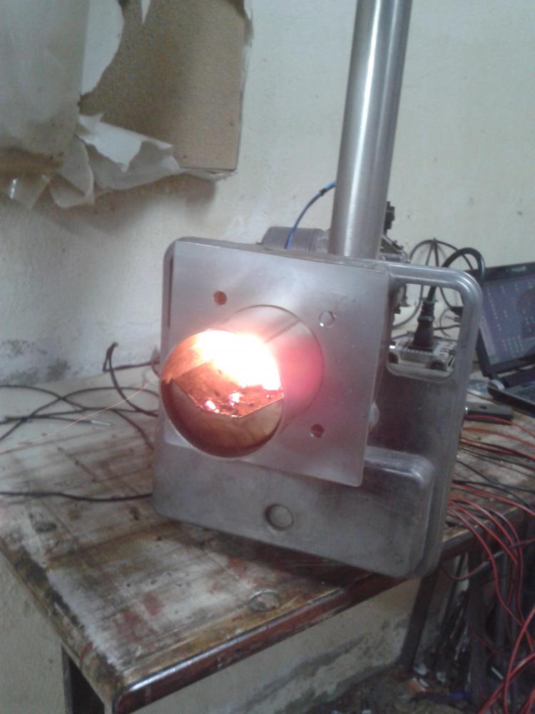

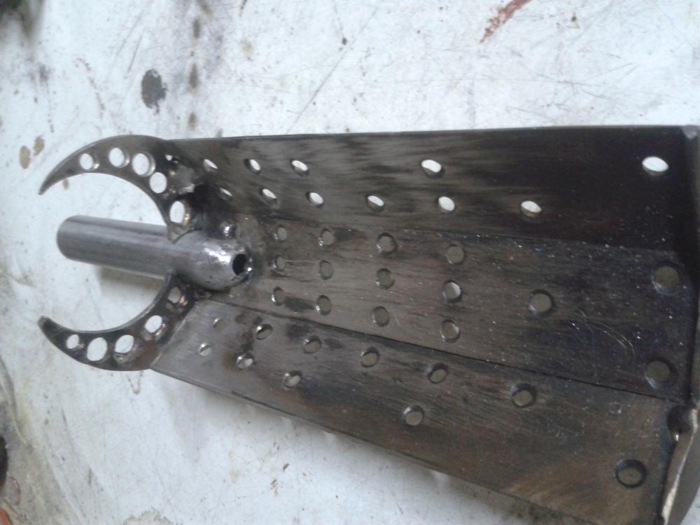

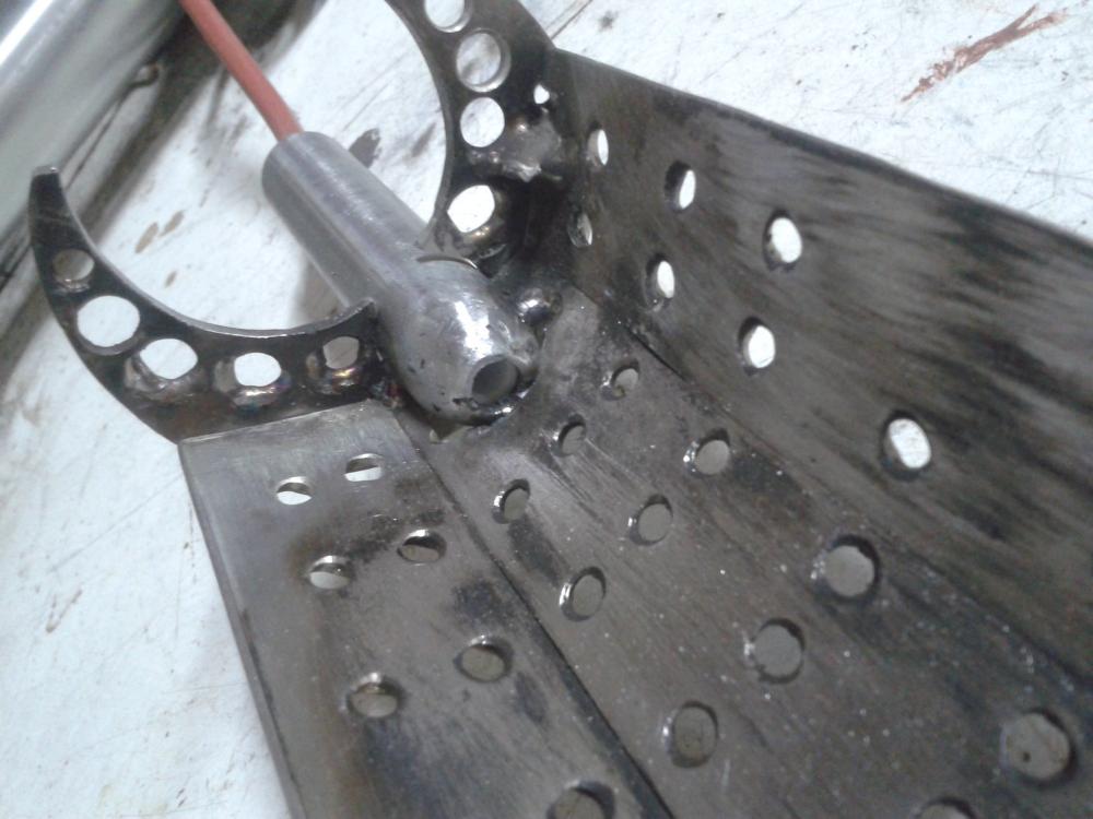

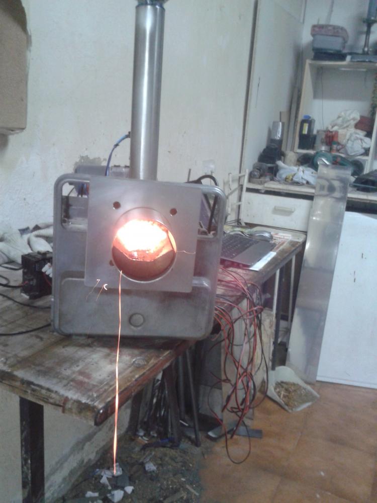

Bueno, despues de todo el fin de semana haciendo pruebas y despues de la operacion de ajuste de "alta precisión" del viernes al fin voy teniendo resultados satisfactorios, como veis tambien he reducido algunos agujeros de la parte de atras y tapado otros de la parrila.
He adaptado la resitencia ceramica sujetandola con dos puntos a la parrilla por debajo junto a la punta ya que por detras recibe el aire (si, ya se que soldarla enfria algo el aire pero la otra opcion es conectarle un tubito desde la salida del ventilador a la parte de atras, algo muy laborioso por otro lado) pero es la unica posibilidad que tengo de sujetar el soporte dentro de la salida del ventilador, la parte trasera va abierta para recibir aire del impulsor solo el cable sale al exterior a través de una ventanilla desmontable para una eventual sustitución de la resistencia.
Bien, he logrado el encendido en 60 segundos "clavados" al menos durante cerca de 10 encendidos consecutivos precalentando la resistencia sin ventilacion durante 30 segundos, luego 8 segundos de carga inicial, el primer tiempo lo tengo puesto a tres minutos (por si acaso) con el ventilador al 4% el segundo tiempo un minuto al 5% pese que siempre enciende en 60 segundos, los saltos entre nivel 1-2 y 2-3 los tengo puestos a 60", de ahi tras el encendido pasa directamente al nivel uno de modulación, ahi he puesto 8 segundos de carga, cada 55" y el ventilador al 6% hasta aqui todo bien, la llama es un poco mas corta que la del quemador original de gasoil tal y como estaba previsto y debe ser pues aqui es donde se supone que estara cualdo alcance el umbral de temperatura maxima de consigna, cuando sube al nivel dos de modulación le he puesto carga 9 cada 60" y ventilador al 7% pero ahí se empieza aquedar el fuego de la parrilla mas pobre que en el paso anterior, la unica forma de mantenerla "casi" como me gustaria es dejando la velocidad al 6% pero cuando pasa al nivel tres con carga de 10 cada 65" y ventilador al 8% lo tengo que bajar nuevamente al 6% porque me tira algunos inquemados y le cuesta mantener la llama viva tendiendo a apagarse con cada carga aunque se recupera en 10-15 segundos.
No se, he hecho tantas pruebas que del cortocircuito mental que tengo ya no se que retocar para ajustar este ultimo paso (nivel 3) que segun creo, corregidme si me equivoco es el nivel donde mas calor debe dar al cuerpo de caldera sin embargo a mi me pasa todo lo contrario, he pensado en trocear las aportaciones al menos en el nivel 3 como dice antorchero para que entren de tres veces pero no se si estaria bien por ejemplo cargar 4 cada 25 segundos dejando el ventilador al 6% que es la velocidad que encuentro mas apropiada. O ¿acaso sea el nivel tres el mas bajo? (el que esta a punto de parar el quemador) en lugar de el uno.
Que opinais, ¿como lo haceis vosotros? y el relenti ¿como lo haceis, que tiempos usais?

No se si sera la sonda, pues marca perfectamente la temperatura. Ha sido algo raro, pues aunque la temperatura estaba baja y el termostato demandaba calor no pasaba a encendido. Ya no puedo hacer pruebas hasta el finde proximo.
Por cierto, lo suyo es no bajar la temperatura de 55° para evitar condensaciones.

Reduce los intervalos de carga. Cargara mas veces pero menos cantidad y asi no lo ahogara. Yo la velocidad 2 y 3 los tengo puestos a 20". Y la 1 a 30".
Buenas tardes, como bien dice sergio04 bájale los intervalos de carga ya que le metes mucha cantidad de una y la ahogas y al tiempo se recupera y después se vendrá abajo porque pasa mucho entre ciclo y ciclo. En mi caso tengo ciclos de 20 segundos en todas las marchas.1ª ventilador al 37% 3 seg carga; 2ª 42% y 5,5 seg de carga y la 3ª 46% y 8 segundos de carga.uso sinfin de 40 mm y 10rpm (8,9 kg por hora de funcionamiento).
Por otro lado juancar que tubo exactamente habeis comprado para el enfundado y dónde.
Hola he comprado el tubo que aconsejo sergio de acero normal no inox y de 20x1,5mm comprado en leroy a precio de platino, un trozo de un metro 5,95€ pero como dice sergio es la unica opcion. La resistencia cabe justa la parte hancha dentro.
Con darle 8 cortes (cuatro de 2 cm y cuatro de 1,5 cm intercalados, uno largo uno corto) en los dos primeros centimetros de la punta ya te queda la forma lista para soldar.

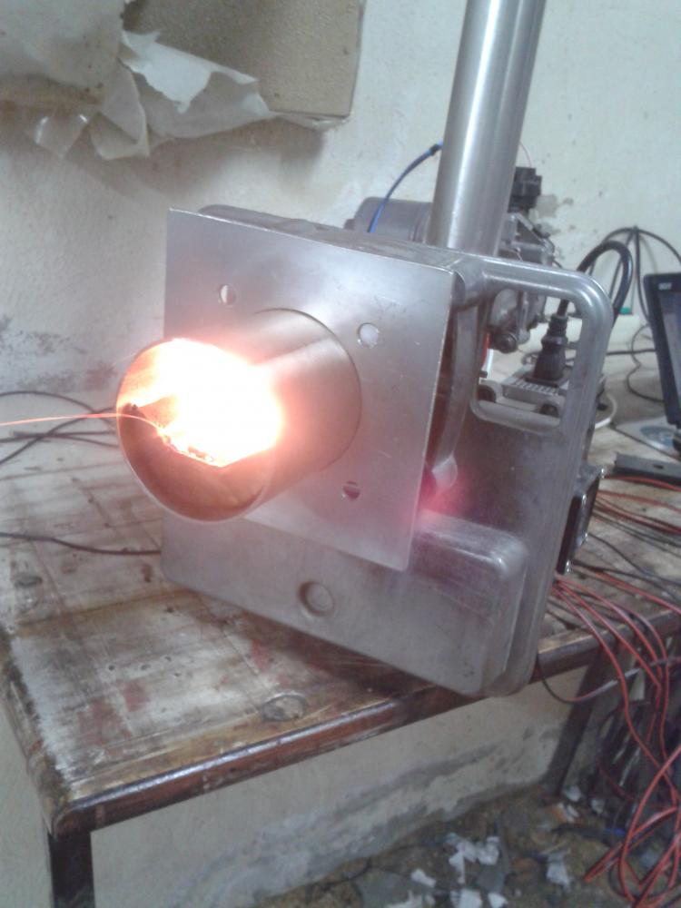

hola, ya estoy haciendo pruebas con el quemador, pero se me a roto la parte trasera de la resistencia cerámica. Hay alguien que quiera vender una resistencia cerámica china?.
Por cierto, que tiempo os tarda el quemador a poner la caldera a 60ºc?. Como haceís para sincronizar la cantidad de pellet que viene del sinfín de la tolva con el del quemador?.
