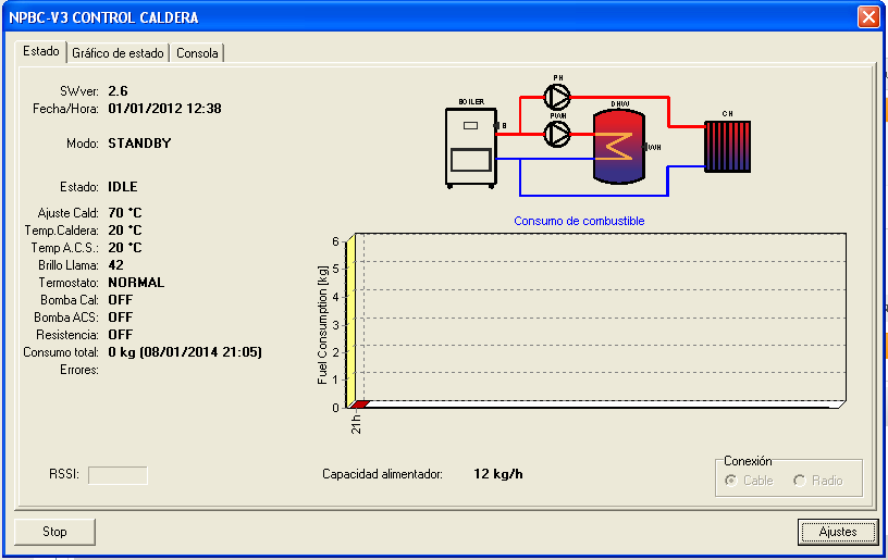

el ventilador que yo uso es el de sodeca cmp-38 2m/p 100w. En maxima potencia unos 4.1 kg/h lo tengo al 45% y la salida de humos no llega a 130ºC ¿que temperatura de humos esta bien para quemar esa cantidad de pellet?¿o que temperaturas estais trabajando vosotros?.
cuando pregunté lo del valor 50 en lo MAX_DUTY del archivo .INI del softwar de ¡l controlador me ha contestado esto:
Dear Juan,
MAX_DUTY scales the vertical axis of the graphics. The formula for the maximum value for the consumed pellets per hour that the graphics displays is:
Fuel Consumption Max =Feeder Capacity * MAX_DUTY / 100 .
Best regards,
Atanas.
Con lo cual le daré un valor de 100 porque el software me cuenta por debajo de lo que consumo.

Le has puesto la cantidad de Kg/ que mueve tu sinfín en ese tiempo? Debajo del gráfico

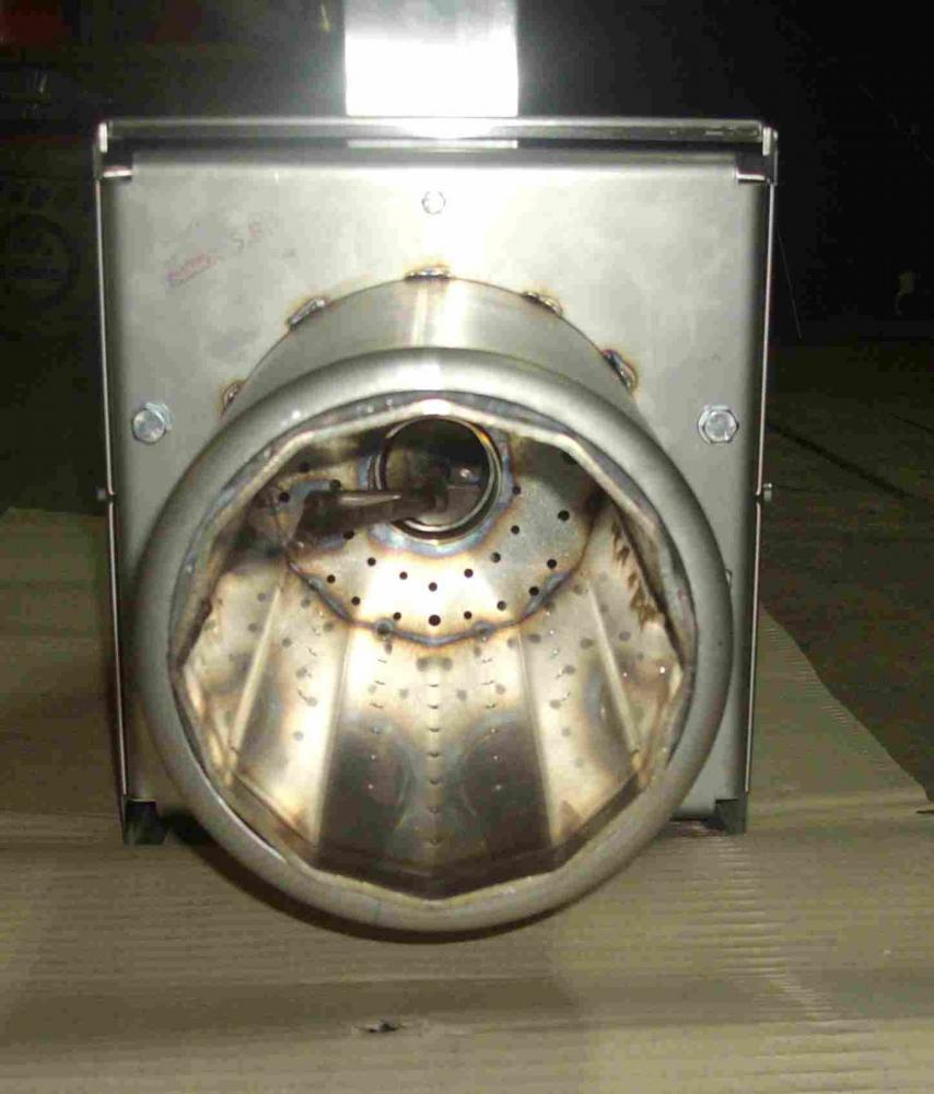

En eso no te puedo ayudar....Yo lo que estoy haciendo es un quemador de biomasa para una caldera industrial para una nave de pollitos. Trae una turbina que sopla que no veas, controlada por un variador de frecuencia, y lo demas, mediante reles. El control que trae no tiene mas que un contador que sirve para poner la temperatura que quieres. Nada de programas, ni modo automatico, ni pantalla tactil, ni adaptado a biomasa...
Busco hacer un quemador acorde con las dimensiones de la caldera...si sale, sale, si no...se compra una nueva de biomasa. Esas son las opciones. Antes que gastar bastante dinero, prefiero probar a ver que me sale. Este fin de semana le hare fotos a la caldera y a los elementos. Por de pronto, el ventilador y su control, ya parece que no van a ser un problema, como decia artochero, un ventilador de 180w sera un monstruo. Creo que es equivalente al que ya hay.

¿Que le tienes que poner los kg de pellet que echa el sinfin funcionando una hora seguida?
Debajo del gráfico Archivo adjunto 9218capacidad del alimentador doble click en los números te abre una ventanita donde pones la cantidad de Kilos de pellets que alimenta durante una hora continuamente. Como sabes el alimentador lo controla por tiempo de funcionamiento en cada ciclo, entonces para saber cuanto consumes en una hora tendrá que saber cuanto puede alimentar en ese tiempo, y según los segundos que estuvo funcionando la cantidad que salga.
Por supuesto esto debe ser con el sinfín de la tolva, en caso de que tengas uno solo deberás conectarlo en esta salida que es la que regula.
Cualquier duda ya sabes
En caso que no quieras durante una hora pruebas 1/2 y multiplicas por dos

Voy a intentar explicar algunas cosas como yo las entiendo.
Feeder capacity: Son los kilos que puede dar el alimentador del quemador (sinfin) de continuo durante una hora sin parar. Si quereis calcularlo, cuando este cargado le volveis a dar a cargar. Esto hace funcionar de continuo el sinfin durante 10minutos exactos (si no lo paras tu) Pesais lo que ha expulsado el alimentador y lo multiplicais por 6. De esta forma tendreis la capacidad de vuestro sinfin en una hora.
FUEL_CHART: Lo que hace es dividir la altura de la grafica. Por ejemplo, si vuestro sinfin da 3.6kg/h lo divide entre 2 (valor 50), por eso marca 1.8kg/h max. Esto se hace porque suponemos que el sinfin nunca va a estar mas del 50% del intervalo funcionando. Por ejemplo. Si tu intervalo es de 60 segundos y la potencia maxima la consigues con 20 segundos de ese intervalo, quiere decir que lo maximo que consumiras es 1.2kg/h. Por eso es una tonteria mostrar un maximo de 3.6 y que se quede la grafica pequeña.
No puedo hablar de como controla las bombas pues no lo tengo montado definitivo, pero no creo que lo trate como si tuviese un deposito de inercia, para eso tendria que comandar otra bomba mas.

Lo que dices es cierto a medias, si son los kilos que puede dar durante una hora, pero el sinfín de la tolva, que es el que regula; el del quemador trabaja el mismo tiempo más un porcentaje que se ajusta debajo del cuadro de harware.
Los que tengáis un solo sinfín en el quemador debe estar conectado en las bornas del de la tolva, para que regule, el del quemador sólo se usa para empujar el material a la parrilla.
El tema de las bombas, según las pruebas que yo hice al llegar a las temperaturas encienden o apagan dentro del ajuste que tienen, la diferencia con otros es que la de calefacción aunque se pase de la máxima no para, sino que baja la potencia del quemador.
La respuesta a la primera pregunta es que sí, con un porcentaje de retardo ajustable donde te dije antes, (arrancan los dos, la tolva para según el tiempo ajustado y el del quemador sigue funcionando según ese porcentaje) sino fuese así llenarías el tubo pero no tendrías los pellets en la parrilla.

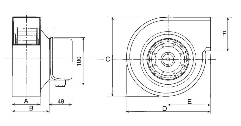

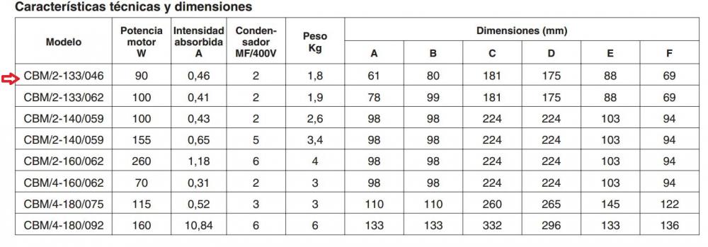

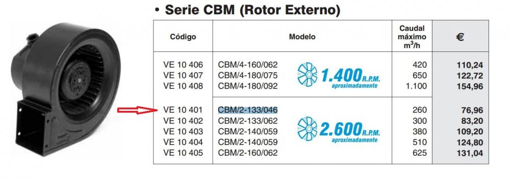

Buenas muchachos,refiriéndome a tus necesidades Pirsen me gustaría saber cuantos metros cúbicos tienes que calefactar y cuantas kcal/h entrega tu actual caldera a partir de ahí podremos ayudarte a ahórrate ese capital que costaría una caldera nueva.Un saludo
VAV78
Lo de los 180w puede ser un monstruo o no según las necesidades pero si el quemador antiguo es de gasoil(por ejemplo)pues su máxima potencia solo te va a servir para la limpieza(cosa que dado el nivel de algunos prototipos yo la haría con aire comprimido)pienso que lo mejor que puedes hacer es buscar un quemador vendido en el mercado actual que sea de alta eficiencia copiarlo y clonarlo así no te equivocarás te lo aseguro.

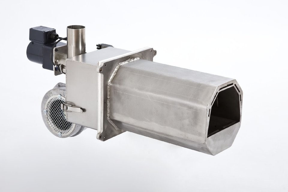

Buenas tardes a todos,eso es pan comido Pirsen no es ningún monstruo lo que tienes que conseguir:suponiendo que esos 500m2 tienen +-3 metros de altura hablarías de 1500m3 tratándose Lucena de zona fría lo multiplicaríamos por 50kcalm3(creo que es más fría que templada si no sería por 45kcalm3)y nos daría 75000kcal+- esto te puede dar una orientación en esta escala hay mucho donde elegir incluso si no lo consiguieses podrías comprar sólo el quemador pero vaya que tu proyecto es totalmente viable sin duda alguna.Archivo adjunto 9231
QUEMADOR DE BIOMASA Y-100El modelo Y-100 es el padre de todos nuestros quemadores, especialmete diseñado para hornos de pan, pero totalmente aplicable para cualquier tipo de instalación.
Al igual que el Y-70, es modulante, puede controlar la temperatura con 2 sondas, así como estar comandado por un termostato externo, y cuenta con un cuadro de mandos de pantalla táctil, con variador de frecuencia para su autolimpieza.
Dispone de parrilla trasera extraible y la opción de añadir el sistema de limpieza neumática.CARACTERÍSTICAS ADICIONALESSe suministra con sinfín de 2m y 60mm de diámetro y cable de alimentación.
Incorpora sistema de encendido de alto rendimiento: arranque ultrarápido y durabilidad extrema.
El modelo Y-100 está disponible en dos versiones:
Y-100 (con cuadro y autómata)
Y-100 (con centralita electrónica)FICHA TÉCNICADimensiones38cm x 29cm x 76,7cm
