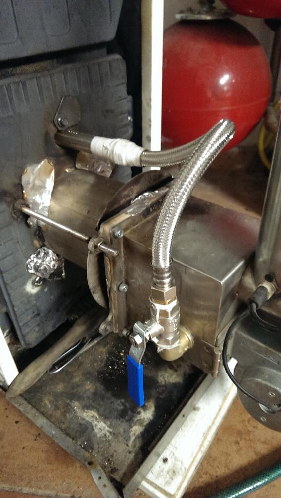

    Cita Iniciado por Laban Ver mensaje
    Archivo adjunto 9164 que os parece

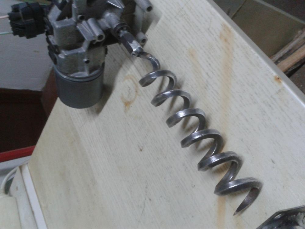

    Hola hace ya mucho que sigo este foro, y me estoy volviendo loco ya que donde yo vivo no hay donde comprar un sinfín ya he buscado por internet y lo único que encuentro son paginas de lejos que no me lo envían alguien me podría dar una solución?

    Prueba a buscarlo en tiendas de ganaderia ya que se utilizan para sinfines de comederos de aves y cerdos.
    Yo tras una mala experiencia acabe haciendolo a mano y la verdad me llevo poco mas de media hora. El tubo que uso es de 50mm por tanto necesito el sinfin como maxino de 38 o 40 mm exterior, busca un tubo de 20mm y varilla cuadrada de 8x8 mm enrrolla la varilla sobre el tubo y ya lo tienes, esto servirá como en mi caso para tramos cortos yo necesitaba solo 30 cm.
    No se si te sirve pero es una idea.

    lo tienes que ir calentando a medida que enrrollas no? como controlas el paso o lo haces a ojo.
    solo es para el interior del quemador estube intentando estirar un muelle de una suspension pero mi soplete es muy pequeño y me quedo muy irregular por que solo estiraba en el sitio donde conseguia calentarlo

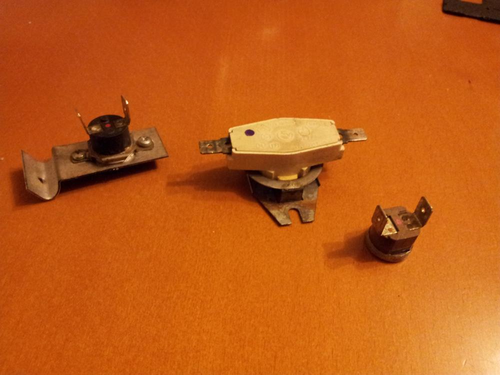

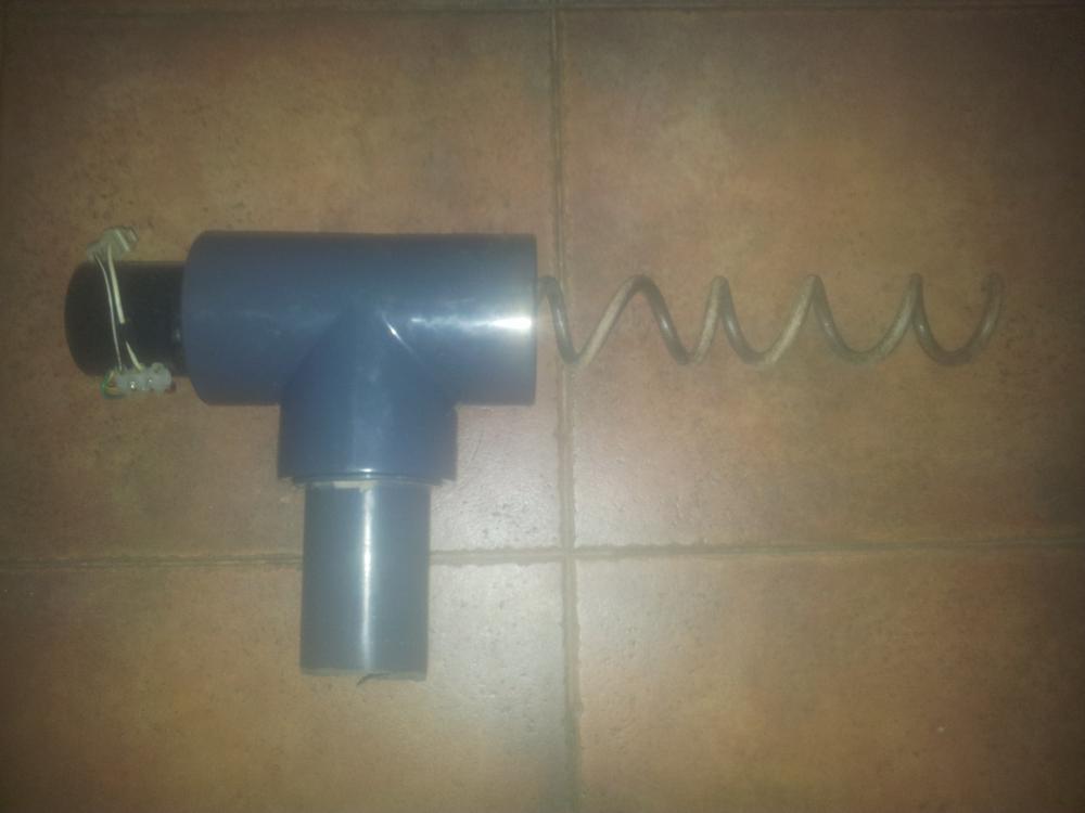

    Para javica, se llaman interruptores termicos lo tiene que comprar normalmente cerrado, yo tengo un catalogo y van de 60 º a 160º y los puedes comprar en tiendas de electronica. Una foto de varios tipo de estos interruptores

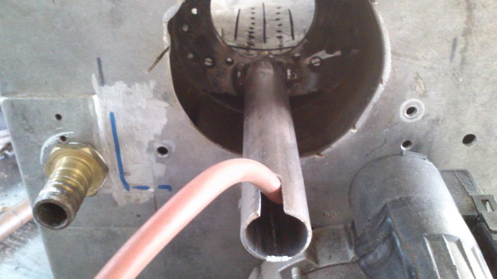

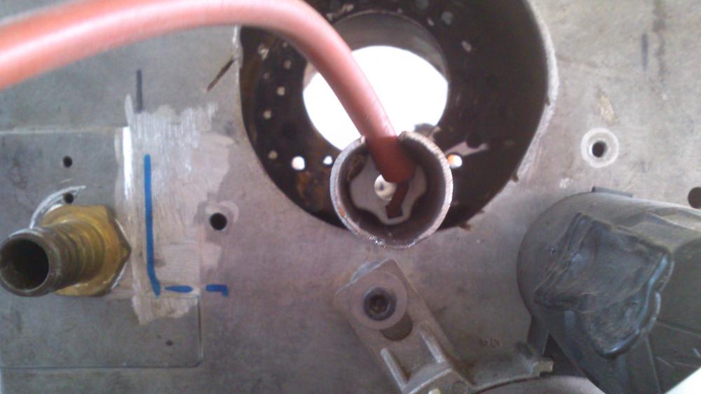

    Para chamorrin, como dice el compañero juancar, josep y otros muchos compañeros, el sinfin lo hemos fabricado nosotros mismos. Yo en mi caso utilice redondo de 8. El resultado

    No es ncesario calentar esa medida dobla facilmente, el paso es "a ojo" como bien dices y si es necesario luego lo ajustas con una llave inglesa, de ahi que haya usado varilla cuiadrada (la redonda no se podria girar tan facilmente) ademas he tratado de que quede el vertice hacia fuera contra la pared interior del tubo de manera que si algun pellet se traba lo rompe y ha funcionado a la perfeccion.
    Luego le das un poco de temple poniendolo ENTERO al rojo vivo durante unos cuantos minutos y lo enfrias rapidamente en aceite, no quedara como un cuchillo de albacete pero servirá te lo aseguro.

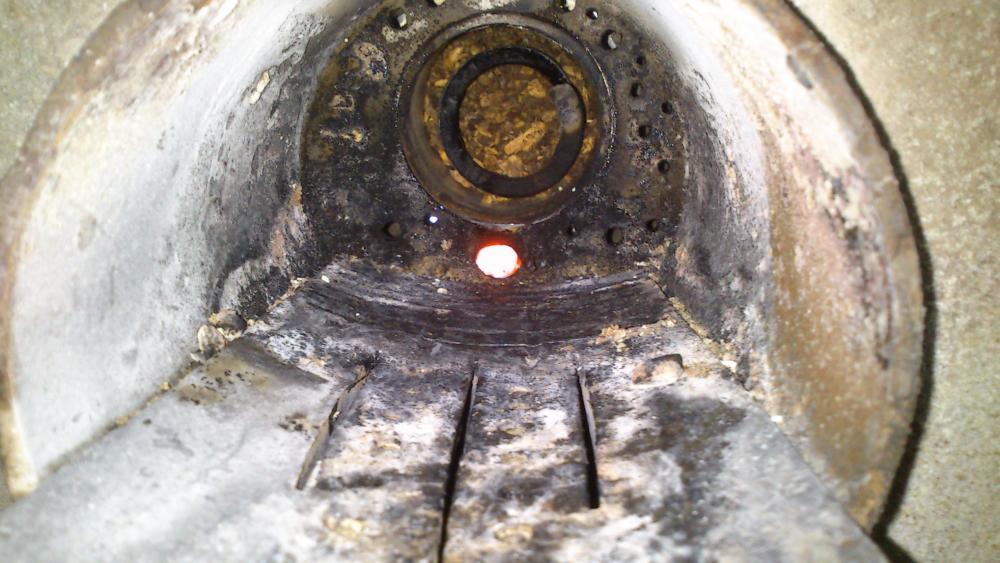

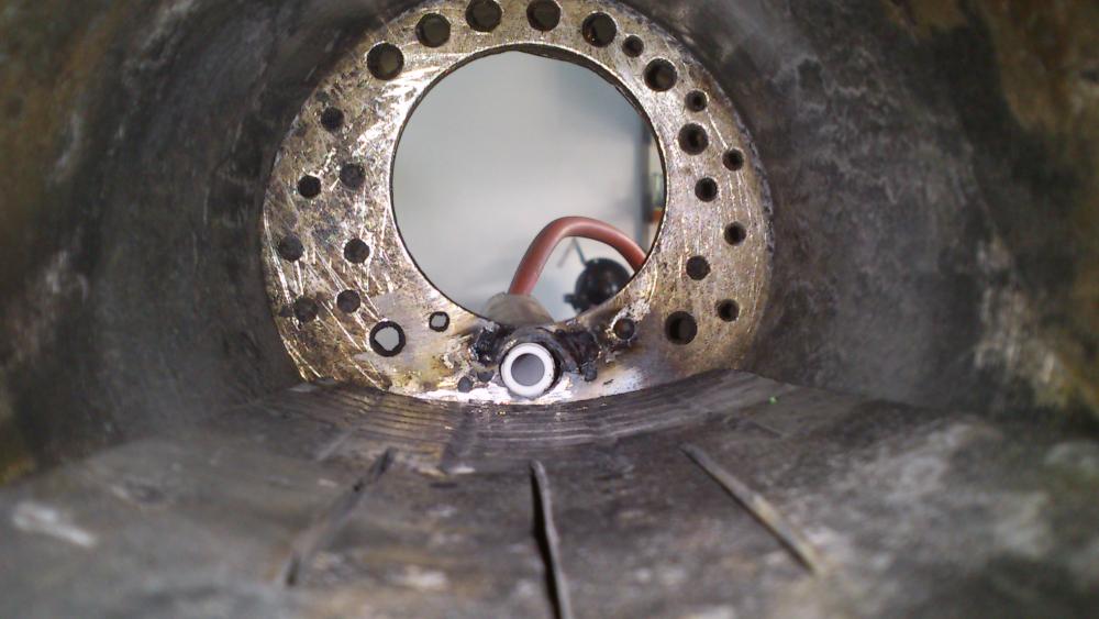

    Al fin despues de utilizar el quemador reconvertido de gasoil desde el invierno pasado se corto el calentador a principio ya cambie otro que me duro tres semanas,hoy con prisas ya que es la caldera que estoy utilizando e montado una de las ceramicas chinas servira de prueba ya que cada hora y media el quemador realiza una parada de limpieza que vienen a ser unas seis + o - al dia,el tiempo de encendido es unos 10 segundos menor que con la anterior ,pongo varias fotos de tal como queda la resistencia ceramica en tan poco espacio,
    Quemador de biomasa casero-dsc_0148.jpg Quemador de biomasa casero-dsc_0149.jpg
    Quemador de biomasa casero-dsc_0150.jpg Quemador de biomasa casero-dsc_0152.jpg
