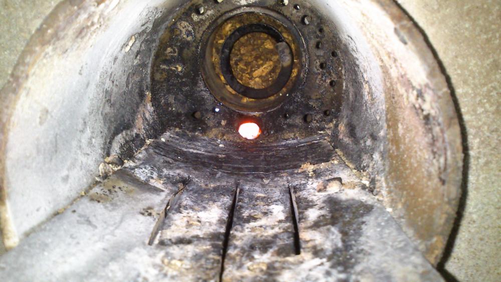

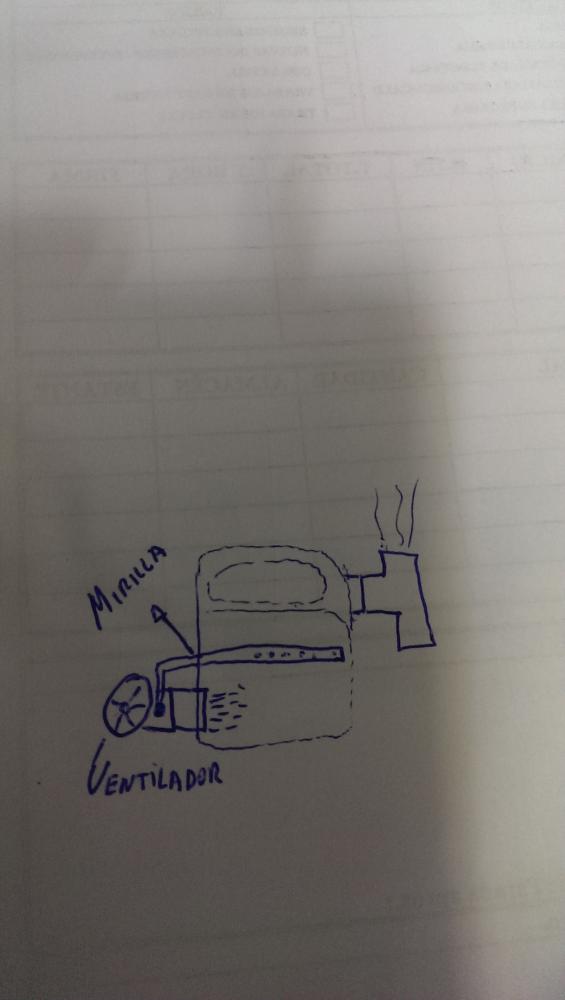

tienes una caldera como la primera que transforme a biomasa,no le as echo una puerta con bisagras para poder limpiar las zenizas "supongo que debes etar experimentando" corrigeme si me equivoco pero segun veo en la foto tienes puesto el quemador pequeñin de naturalfire?

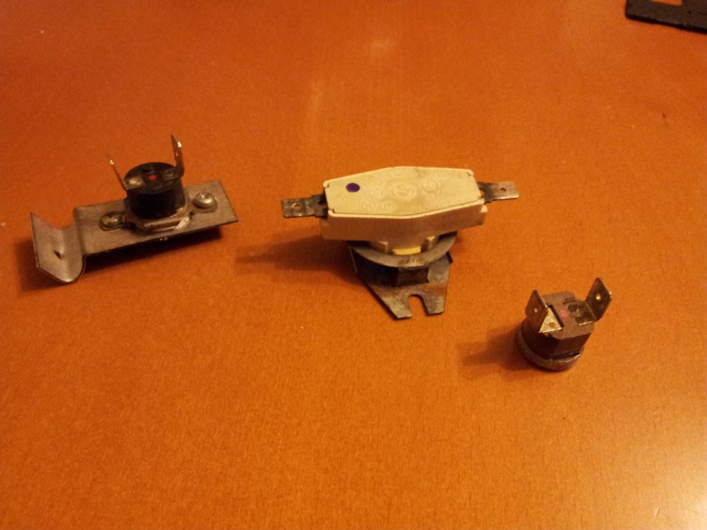

Una preguntilla la sonda de temperatura esa que se pone en el sinfín para detectar el retroceso de la llama por el sinfín como es¿¿¿¿ y donde se consigue¿¿¿

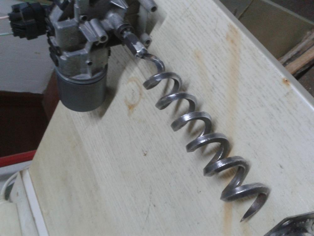

Yo tras una mala experiencia acabe haciendolo a mano y la verdad me llevo poco mas de media hora. El tubo que uso es de 50mm por tanto necesito el sinfin como maxino de 38 o 40 mm exterior, busca un tubo de 20mm y varilla cuadrada de 8x8 mm enrrolla la varilla sobre el tubo y ya lo tienes, esto servirá como en mi caso para tramos cortos yo necesitaba solo 30 cm.

Para javica, se llaman interruptores termicos lo tiene que comprar normalmente cerrado, yo tengo un catalogo y van de 60 º a 160º y los puedes comprar en tiendas de electronica. Una foto de varios tipo de estos interruptores

Para chamorrin, como dice el compañero juancar, josep y otros muchos compañeros, el sinfin lo hemos fabricado nosotros mismos. Yo en mi caso utilice redondo de 8. El resultado

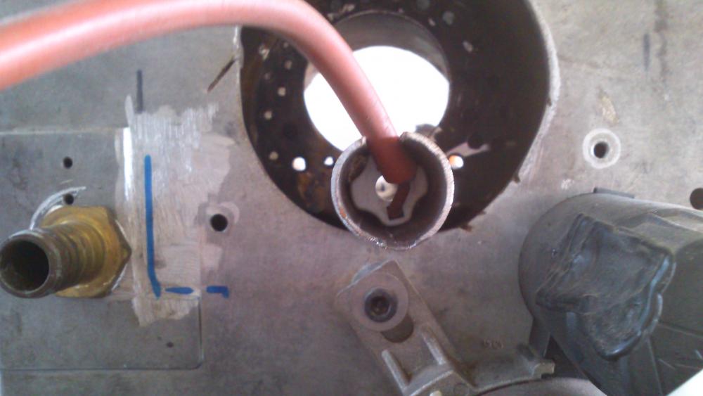

Yo lo he montado así pero igual no tiene tiempo de calentarse el aire

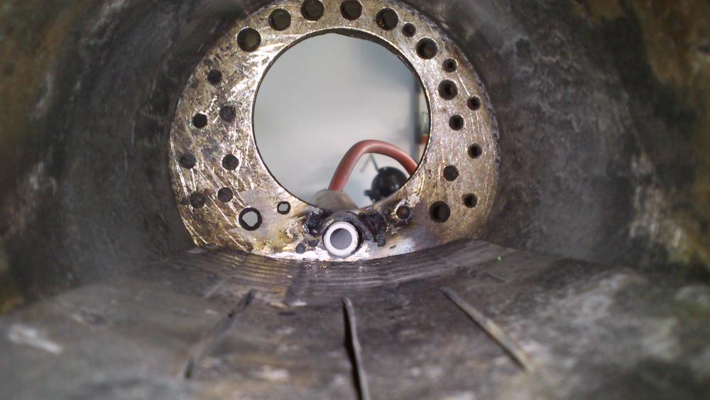

Archivo adjunto 9172 el tubo es de 22Diam inox y he hecho agujeros en los laterales de 3 mm fían.
buenas noches , bueno el tema de las altas temperaturas que se puede alcanzar con la doble combustion no debe preocuparnos en las calderas ya que esto solo ocurre en estufas de leña por la cantidad de humos que desprende la leña contra los que desprenden unos pellets o hueso de acituna , lo nuestro esta mas controlado
yo lo tube una semana funcionando con leña y no tube ningun problema excepto la oxidacion del tubo de humos por las altas temperaturas, en las calderas hay muy poco humo y un flujo controlado de oxigeno por lo que esta combustion es un aporte a la llama principal, en las estufas rusas dependen unicamente para funcionar con la doble combustion , de ahi el cuidado que hay que tener a la hora de diseñar una , en los inserts hay que saber si el material con que estan hechas es acero refractario , por lo que he averiguado por un par de cerrajeros existen aceros especiales para fabricar estos inserts , no es acero normal . yo no adaptaria un insert de leña si no trae la doble combustion de origen
loban solo tienes que adecuar el numero de agujeros al flujo del aire , necesitas que el aire salga muy despacio para que le de tiempo a calentarse.
No es ncesario calentar esa medida dobla facilmente, el paso es "a ojo" como bien dices y si es necesario luego lo ajustas con una llave inglesa, de ahi que haya usado varilla cuiadrada (la redonda no se podria girar tan facilmente) ademas he tratado de que quede el vertice hacia fuera contra la pared interior del tubo de manera que si algun pellet se traba lo rompe y ha funcionado a la perfeccion.
Luego le das un poco de temple poniendolo ENTERO al rojo vivo durante unos cuantos minutos y lo enfrias rapidamente en aceite, no quedara como un cuchillo de albacete pero servirá te lo aseguro.

necesitamos calor no velocidad en el aire , ya os comente que para que esto funcione no necesitamos un lanzallamas en la caldera ya que si creamos mucha presion en el interior el humo saldra por la salida antes de que haga la ignicion, es por esto que la llama des interior ha de ser como si estuvieses quemando troncos llama lenta pero continua
http://www.youtube.com/watch?feature...&v=LT1dcET0uSU os dejo este video para que veais que es la doble combustion
cuando hay menos llama es la doble combustion, se puede ver como se incendia el humo al contacto con aire limpio caliente

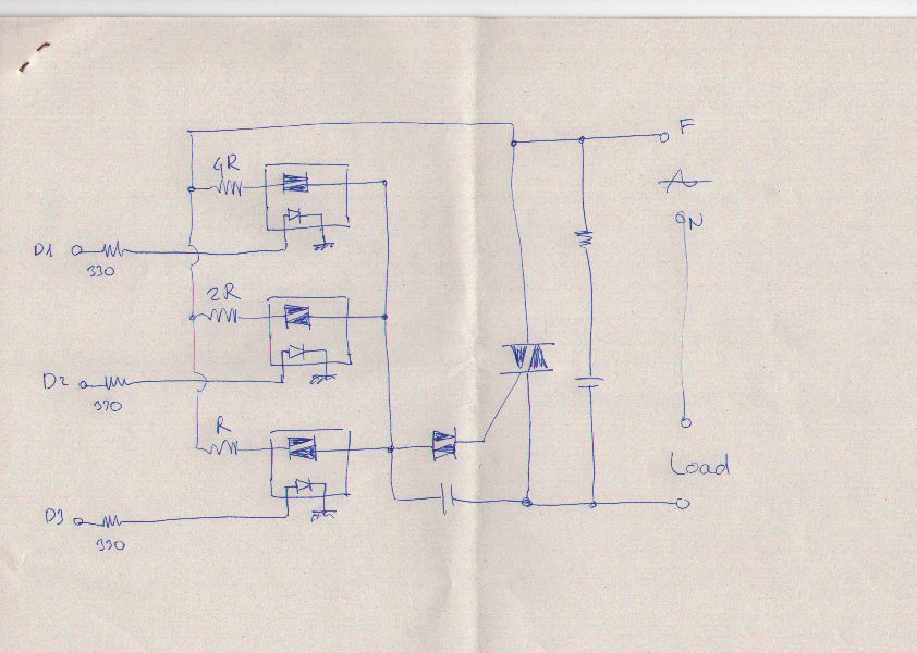

Hombre, asi a primera vista no parece tan dificil, a falta de tener datos precisos de como funciona exactamente una lambda o mejor aun un modelo concreto, por lo poco que he leido los hay "a montón" con tres, cuatro, cinco, seis, siete hilos creo que no seria muy dificil intercalar entre la salida del contolador y el ventilador un arduino uno por ejemplo para controlar esa pequeña variación de x voltios.
Un ejemplo: supongamos que queremos variar las revoluciones en un rango entre el 20 y el 25% que es la salida que nos da el naturela en un determinado momento de la combustión partimos en tres trozos ese 5 % de manera que coincidan con la variación de 1 voltio generado por la sonda lambda, esa variación sera detectada y por cada tercera parte de ese 5% actuará una, dos o las tres salidas como en este esquema Archivo adjunto 9176 que alguien colgo aqui en el foro.
De esta manera conseguiriamos "ajustar" ese pequeño rango de 1 voltio en tramos de 0,33v en funcion de la orden que de la sonda lambda.
Eso por un lado, por otro tambien se podria hacer lo mismo sin necesidad del arduino, incluso seria mas barato y simple con solo un pequeño circuito electronico muy similar a aquel que se utilizaba para encender un led de distintos colores en funcion de la carga de bateria de un coche se podrian activar esas mismas tres o mas entradas para disparar el triac que alimentaria el ventilador. Cuando encuentre el circuito lo pongo.

laban has probado lo de la doble combustion, con ese tubo de ese diametro, parece que es un tubo flexible de fontaneria de agua fria
