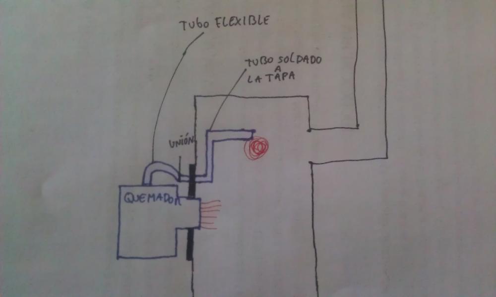

el aire tiene que entrar lo mas arriba posible de la camara de combustion
Desde luego el tema de la doble combustion tiene su importancia,llevo un par de horas recabando informacion y de ello la explicacion a que un mismo quemador en la misma caldera con diferentes modificaciones en la tapa con sus respectivas puertas del quemador y la superior del intercambiador den resultados tan diferentes,ay que agradecer ANTORCHERO el detalle que seguramente la mayoria tendremos en cuenta.
pegotes para la doble combustion solo necesitas impulsar aire lo suficientemente caliente en la camara de combustion , aunque parezca increible esto funciona , hace muchos años que se aplica a los inserts de leña y ya hay calderas de biomasa que lo incorpora,
tiene mucha mas eficiencia y reduce el consumo ya que creas mas llama con menos combustible, para que esto ocurra el humo tiene que permanecer un tiempo minimo en la camara de combustion por eso necesitamos un aire de impulsion en el quemador lo mas ralentizado posible. no olvidemos que el fuego consume oxigeno , si no pusieses ventilador este lo absorveria por cualquier conducto abierto .
cuando probamos los quemadores todo el mundo busca una llama de medio metro , mi pregunta es ¿ para que? si metes esa llama en la caldera creas tanta impulsion que se va toda la calor por la salida de humos por la propia presion. es mejor una llama mas pequeña y constante. no hace falta quemar mas combustible del que la caldera es capaz de absorver.
todo esto se deduce si antes de montar el quemador pruebas la caldera con leña , solo es necesario crear una llama como si estuviese quemando troncos de leña , lenta pero constante no olvidemos que lo que se aprovecha realmente en la caldera es el aire caliente que produce la llama , no la llama en si.

Muy interesante el tema de la doble combustion, pero no veo como instalarlo en la mia que es la roca gt 50 gta (foto). Por la salida de humos no puedo ya que me encuentro con una pared de la caldera (lo que no sé si lleva agua o solo es paso de humos), tendria que ser por la puerta donde esta el quemador, o sea que tendria salir del ventilador, recorrer parte del cuerpo de la caldera para calentarse y entrar en la cámara por la parte superior de la puerta, con el inconveniente de tener un trasto a la hora abrir la puerta para limpiar la caldera, pero todo sea por subir la eficiencia a la caldera. Como lo veis, alguien lo ha probado en una caldera de este tipo?

grenyes t envio un pequeño dibujo de como lo haria yo , la tapa frontal es totalmente extraible y creo que no lleva ninguna conexion de agua he visto alguna foto de alguien que la ha sustituido no se si es la tuyaArchivo adjunto 9131
recordad que el tubo en su extremo final ha de tener orificios pequeños en varias direcciones y taponar el tubo Archivo adjunto 9132
Archivo adjunto 9133 tubo de salida

antorchero el tamaño del tubo para hacer la doble combustión y las aberturas tiene que ser de alguna medida o va un poco a ojo y tambien dependerá de la caldera, modelo, etc.

Hola antorchero, la puerta es extraible , pero normalmente solo se quitan dos tornillos de un lado y te queda abisagrada y asi es mas facil para la limpieza. Sobre el dibujo que has puesto, con ese recorrido crees que habría suficiente para calentar el aire de entrada?, y como no creo que se pueda hacer esos dos recodos que has dibujado (la camara de esta caldera es cilindrica y no muy espaciosa), podria quedar el tubo como mucho a unos 10 cm por encima del tubo del quemador que entra en la cámara, sería suficiente?, por supuesto tendria que ser inox, sino duraria 2 telediarios. El que has usado tu parece de 20x20 mm, es así? y los orificios sólo al final o por todo el recorrido de la cámara?

La velocidad depende de como sea la camara para distribuir el aire,tienes que conseguir que el paso de aire que circula por su interior sea indirecto siempre y cuando utilices el tubo,te tiene que encender en menos de un minuto,los inquemados es por exceso de presion de aire.
