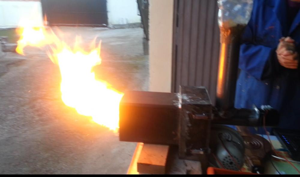

    antorchero está desconectado Forero
    dic 2013
    sabadell
    73
    Quemador de biomasa casero-imag0366.jpg funcionamiento doble combustion

    Avatar de Laban
    Laban está desconectado Forero
    mar 2013
    Alcover, Cataluna, Spain, Spain
    168
    Antorchero es buena idea ,pero el rendimiento es mucho mejor ,o la temperatura de la cámara de combustión es mas elevada?
    gracias un saludo sois unos craks.
  7. #1407
    ago 2011
    TARRAGONA
    326
    Antorchero corrigeme si me equivoco al poner el tubo en la camara de combustion lo que provocas es una disminucion de la presion en su interior con lo cual la llama sale con mas caudal y la combustion es mas eficiente, en una de mis calderas la tifel le puse una entrada de aire auxiliar en la puerta del quemador para evitar la sobre presion cuando utilizo como combustible el orujillo.

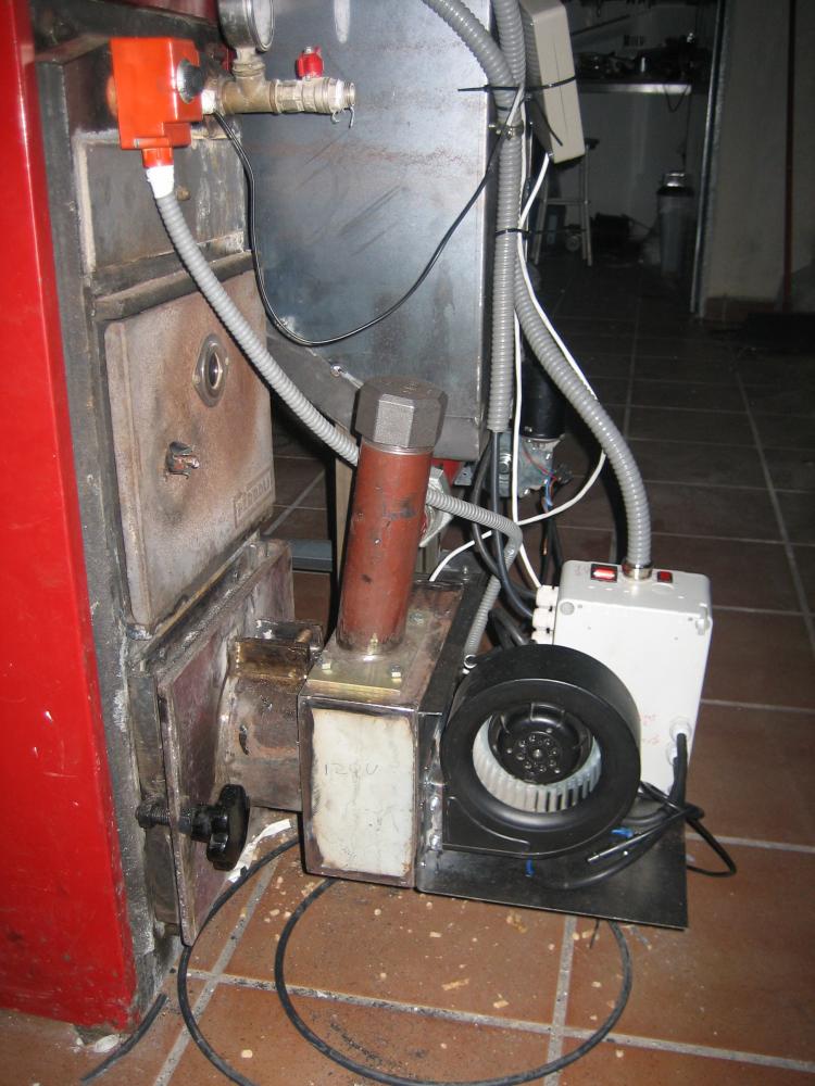

    Cita Iniciado por javica Ver mensaje
    Hola buenas tardes
    Viendo las fotos que a puesto juancar esa es mi idea de como hacer mi quemador.
    Ahora mi pregunta ¿Que caudal de aire o que tipo de ventilador le pones ¿¿¿
    Yo ya tengo casi todos los componente y es que el diámetro de esos agujeros es grandecito 8 o 10 mm
    El quemador esta montado aprovechando uno viejo de gasoil de la antigua caldera ferroli.
    Como ventildor utilizo el original de 220 puesto que el naturela es capaz de controlarlo sin embargo sigo con el tema de arduino que no puede controlar este tipo de motores por eso en principio le puse uno de 12v de la calefaccion de una berlingo que esos si los controla arduino por VPN.
    El caudal de este ventilador lo regula el naturela perfectamente segun comentan algunos compañeros pues yo todavia no lo he probado.
    Los taladros de la teja son de 4, y 5mm, hechos en diagonal a favor de la circulacion del aire, los taladros de la "luna" son de 5, 6 y 7mm de estos ultimos solo hay 2 pues los otros dos son para la rosca del encendedor y para "que vea" la fotocelula, esa la identificaras porque tiene un tubito de inox. Todos los taladros estan hechos "a ojo" preferiblemente pequeños que de agrandarlos tiempo hay, taparlos ya es mas dificil.

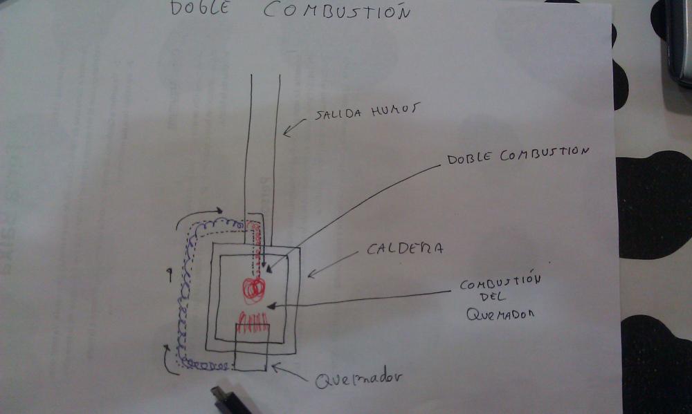

    dic 2013
    sabadell
    73
    es que una cosa es cuando pruebas el quemador para ver su rendimiento y otra es lo que ocurre dentro de la caldera, para un buen rendimiento el aire de impulsion ha de ser minimo ya que la salida de humos por efecto del aire caliente tambien provoca una absorcion de la llama .
    con la doble combustion la temperatura en la camara es la misma lo que aumenta es el rendimiento porque la llama rellena toda la caldera con efecto de la doble combustion. es decir quemas el mismo combustible 2 veces yo ahora mismo estoy consumiendo 900gr a la hora con este sistema, casa aislada de 200mts y 21 grados de termostato.

    Cita Iniciado por antorchero Ver mensaje
Nombre: IMAG0366.jpg
Visitas: 1130
Tamaño: 38,5 KB
ID: 9110 funcionamiento doble combustion
    ¿Doblé combustión?¿más eficiencia,menos consumo??¿podría ser incluso como los hornos del Arguiñano,pirolitico?Joder pero si el humo es lo que le sobra al fuego!!!!me encant,manos ala obra.Una vez vi un video en Youtube de un payo poni que hacia andar un motor Honda con el humo que almacenaba en un bidón metálico vaya la ostia y los coches tirando humo en fin que me gusta la idea bastante pero tengo una duda ¿dónde debo realizar esa segunda combustión,sería bueno hacerla dentro de la antigua caldera de gasoil,dado que ahora el quemador esta en un hogar que le coloque debajo?

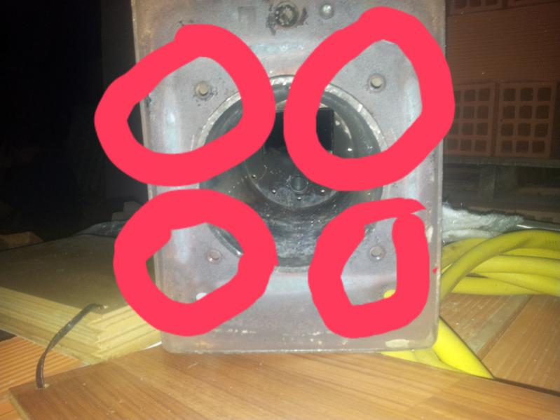

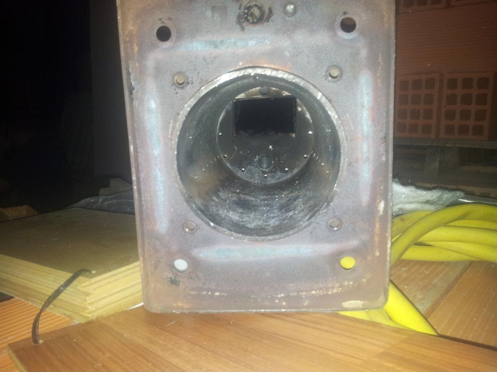

    Avatar de pegotes
    pegotes está desconectado Forero
    dic 2012
    spain
    118
    Pues parece que yo tambien he echo sin saberlo lo de la doble combustion, creo.
    La placa que se ve, es la que tenia la caldera con el quemador de gasoil, le agrande el agujero a 11,5 cm. para que entrase
    el cañon unos 4 cm en la caldera.
    Pues el quemador de gasoil iba sujetado a esta placa con cuatro tornillos y yo los deje abierto, y se comunican con la camara
    de aire que envuelve al cañon del quemador, de tal modo que salen cuatro choros de aire caliente a la camara de combustion
    que haran la doble combustion que estais comentando. Estoy en lo cierto???

    chote está desconectado Forero
    may 2013
    sevilla nueva
    61
    lo puedes explicar un poquito, parece a simple vista que esta comunicado con la doble camara
