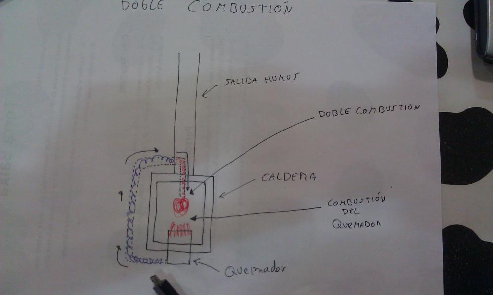

no se si lo he explicado bien, disculpad . el aire ha de salir exteriormente del ventilador e introducirlo en la camara de combustion por la zona de la chimenea ya que necesitamos que este se caliente antes de llegar a la camara de combustion, la manera de hacerlo es como lo he hecho yo que es llevar un conducto a traves de la salida de humos para que esta caliente el conducto y a su vez el aire que va por su interior,no podemos recoger el aire de la salida de humos ya que eso es co2 y necesitamos oxigeno limpio para que al hacer la mezcla co2 caliente + oxigeno caliente combustione
existen tubos metalicos flexibles si vuestra salida es un poco complicada para llegar al interior de la caldera desde la salida de humos

Archivo adjunto 9110 funcionamiento doble combustion
Antorchero es buena idea ,pero el rendimiento es mucho mejor ,o la temperatura de la cámara de combustión es mas elevada?
gracias un saludo sois unos craks.
Antorchero corrigeme si me equivoco al poner el tubo en la camara de combustion lo que provocas es una disminucion de la presion en su interior con lo cual la llama sale con mas caudal y la combustion es mas eficiente, en una de mis calderas la tifel le puse una entrada de aire auxiliar en la puerta del quemador para evitar la sobre presion cuando utilizo como combustible el orujillo.

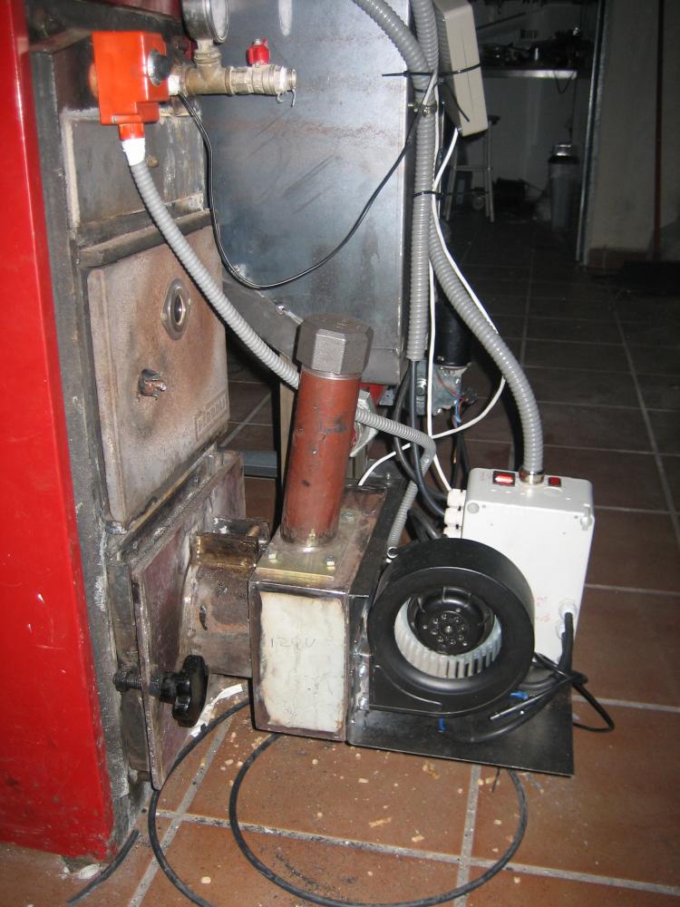

Buenos días!! aki esta mi quemador... no se que os parecerá. Tuve un par de problemas pero seguro que se pueden solucionar. El primer problema que tuve fue que el controlador naturella pone el ventilador de sodeca al 5% y al 15% y no proporciona la suficiente tensión en ese porcentaje para que arranque asiq le tuve que ayudar con un fuelle pero eso se puede cambiar en el programa. otro problema sq me revoca el aire y me sale humo por el tubo de alimentación de pellet.( creo que decíais q eso se soluciona haciendo un agujero al tubo del sinfín en la zona de cámara de aire).otro problema y ese mas GRAVE... sq se me quema el pellet dentro del tubo sinfín por eso alomejor tb me sale humo por el tubo de alimentación de pellet y eso no se como se podría solucionar y si os ha pasado a alguno de vosotros.(lo mismo haciendo mas agujeros en la parte de atrás en la pared del tubo sinfín para que asi no deje retroceder la llama). Bueno espero qm hecheis una mano.... yo lo de las vainas todavía no se como lo hare pq ando a ver si compro una de leña de segundamano. Gracias.

El quemador esta montado aprovechando uno viejo de gasoil de la antigua caldera ferroli.
Como ventildor utilizo el original de 220 puesto que el naturela es capaz de controlarlo sin embargo sigo con el tema de arduino que no puede controlar este tipo de motores por eso en principio le puse uno de 12v de la calefaccion de una berlingo que esos si los controla arduino por VPN.
El caudal de este ventilador lo regula el naturela perfectamente segun comentan algunos compañeros pues yo todavia no lo he probado.
Los taladros de la teja son de 4, y 5mm, hechos en diagonal a favor de la circulacion del aire, los taladros de la "luna" son de 5, 6 y 7mm de estos ultimos solo hay 2 pues los otros dos son para la rosca del encendedor y para "que vea" la fotocelula, esa la identificaras porque tiene un tubito de inox. Todos los taladros estan hechos "a ojo" preferiblemente pequeños que de agrandarlos tiempo hay, taparlos ya es mas dificil.

es que una cosa es cuando pruebas el quemador para ver su rendimiento y otra es lo que ocurre dentro de la caldera, para un buen rendimiento el aire de impulsion ha de ser minimo ya que la salida de humos por efecto del aire caliente tambien provoca una absorcion de la llama .
con la doble combustion la temperatura en la camara es la misma lo que aumenta es el rendimiento porque la llama rellena toda la caldera con efecto de la doble combustion. es decir quemas el mismo combustible 2 veces yo ahora mismo estoy consumiendo 900gr a la hora con este sistema, casa aislada de 200mts y 21 grados de termostato.

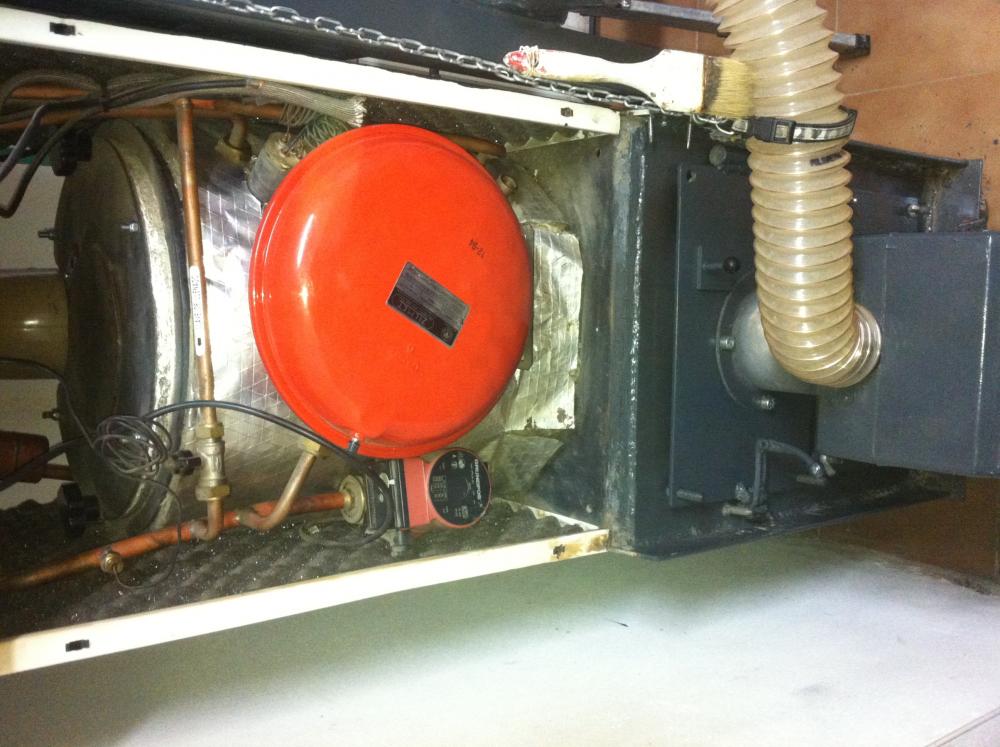

Bueno esta es mi caldera,como veis tiene el intercambiador vertical no recuerdo bien pero como 8-10 pasos,en el centro tiene un tubo que sería la antigua cámara de combustión de unos 20-25cm de diámetro,ahí es donde quiero realizar esa segunda combustión siempre que vaya bien la otra opción sería dentro de la nueva cámara de combustión no se a ver si alguien puede orientarme vaya la intención es calentar al máximo la antigua cámara de combustión ya que es la que esta más en contacto con el agua.
PD:lo del pirolitico va en serio

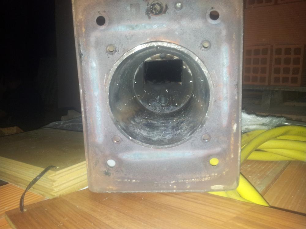

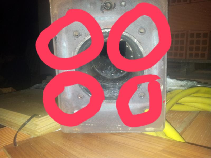

La placa que se ve, es la que tenia la caldera con el quemador de gasoil, le agrande el agujero a 11,5 cm. para que entrase
el cañon unos 4 cm en la caldera.
Pues el quemador de gasoil iba sujetado a esta placa con cuatro tornillos y yo los deje abierto, y se comunican con la camara
de aire que envuelve al cañon del quemador, de tal modo que salen cuatro choros de aire caliente a la camara de combustion
que haran la doble combustion que estais comentando. Estoy en lo cierto???
