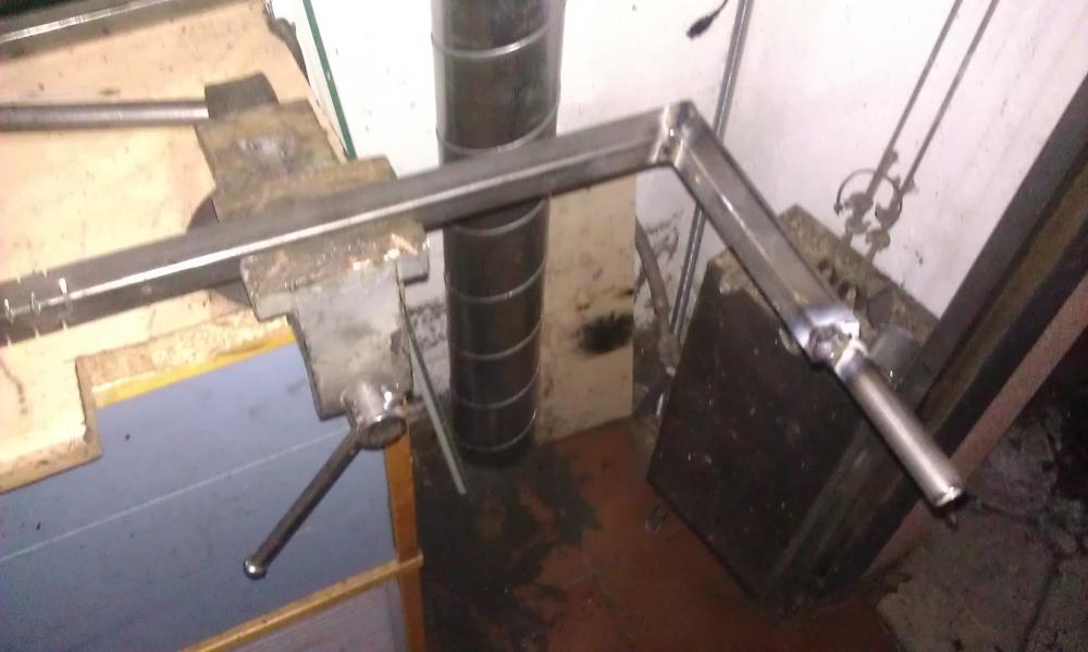

bueno como ya os comenté la importancia de utilizar contactores vale la pena la inversion ante el destrozo que se puede ocasionar,
tal como vi en 2 instalaciones de este controlador instalaron contactores no por los cortocircuitos sino por algun problema de llegar al consumo maximo de las salidas de la placa.Archivo adjunto 9095Archivo adjunto 9096Archivo adjunto 9097Archivo adjunto 9098Archivo adjunto 9099
bueno los contactores estan montados debajo de la caja del controlador y son para el sinfin y el encendido,
la tolva tiene una capacidad de 60 kg suficiente ya que he conseguido reducir el consumo hasta 900 gr hora sin perder poder calorifico , la salida de humos es de 110 grados , todo esto lo he conseguido con un acople que estoy montando y consigo una doble combustion que la propia caldera hace por autoaspiracion de aire exterior pasando por un tubo pegado a la zona caliente , para que esto funcione practicamente la impulsion de aire por el ventilador ha de ser minima y al ser lallama constante aspira aire del exterior
yo ya lo habia instalado en una chimenea pero pensaba que con este sistema no funcionaria , me equivoqué.
con esto despues de 45 kg de pellets en la salida de humos no havia practicamente nada de ceniza

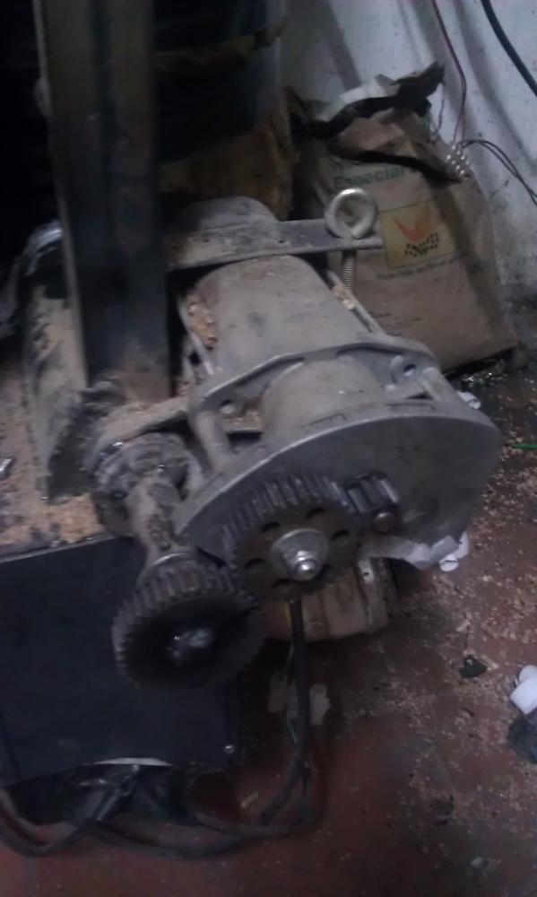

no , es un motor de persiana de los que utilizan en locales comerciales, lo encontre en un desguace por 5 pavos a precio de chartarra
y lo adapté. yo para el encendido utilizo un decapador llevo un mes con el y ningun problema. el tema esta en que una vez encendida la caldera el aire del ventilador circule por el interior del decapador para evitar retorno de calor hacia el.

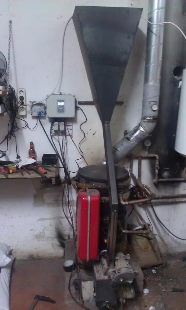

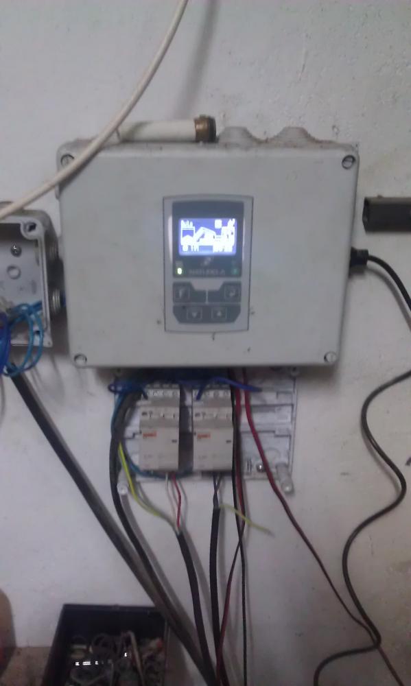

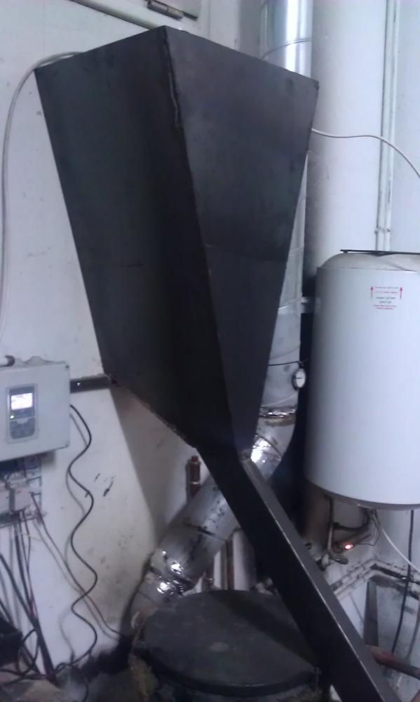

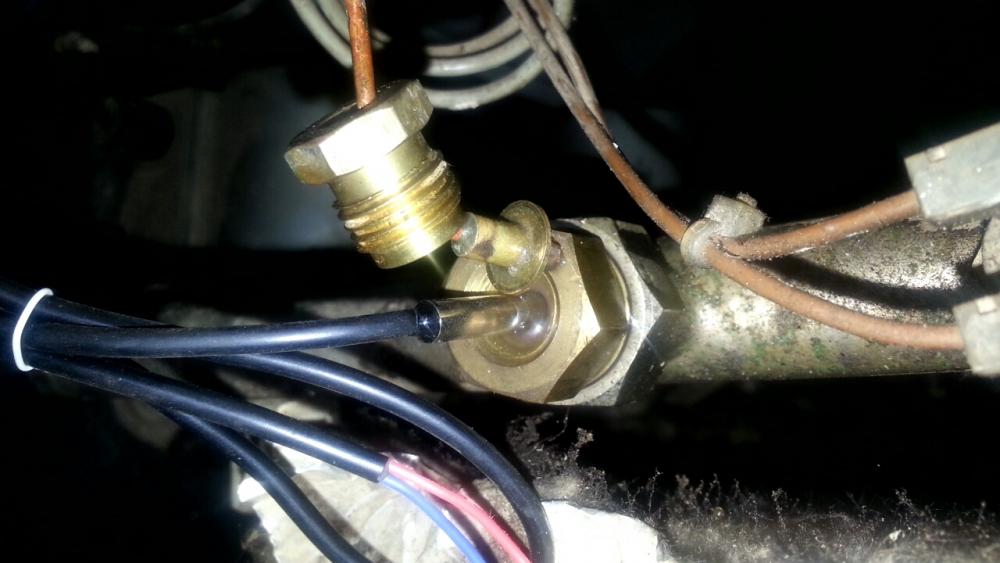

Ya tengo todo planeado y encontrado donde va la sonda, ahora tengo que parar otra vez ya que como veis en la foto, necesito un acoplamiento para la sonda de naturella, me voy al leroy a ver si encuentro algo, o tendre que esperar al lunes a ver si doy con la solucion en alguna tienda.
A no ser que alguno de vosotros haya tenido el mismo problema que yo y haya echo un apaño y me lo esplique jajaj.

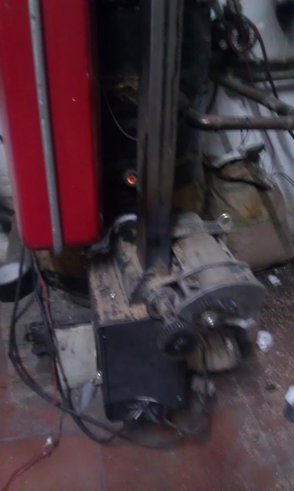

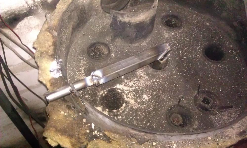

hola sergio exacto nuestra caldera es una gavina gti 20 , uno de los problemas que tiene es que solo tienes una entrada circular de 10 cm por lo que te limita mucho el trabajo. para las cenizas opte por montarlo externo te explico , la caldera tiene una placa de fibra en el fondo la cual puedes quitar , construye una basecon refractarios con un hueco para un cajon y coloca encima la caldera
las cenizas iran directamente al cajon.Archivo adjunto 9103

Espero equivocarme pero creo que eso que has destapado creo que es el presostato, lo que mide la presion del agua del circuito de calefacción (seguramente tendras un manometro). Mi caldera tambien lo tiene asi para el agua sanitaria. Si te has asegurado que esa toma corresponde efectivamente al termostato como dice josep yo la dejaria para el termostato de maxima temperatura (seria el encargado de parar el quemador en caso de alcanzar por ejemplo 85º o algo mas).
Una posible solucion es que dejes la tuerca quitada y si te cabe en el hueco introduzcas TAMBIEN la sonda del naturela y selles el agujero restante con masilla reparatodo o algo asi (hay infinidad de marcas y precios incluso las hay con epoxi) que se amasa a mano durante un minuto quedando como plastilina, luego la aplicas para taponar el hueco y que no salga agua pues funciona bajo humedad y temperaturas inferiores a 100º ademas de endurecer rapidamente y poderse pintar, lijar y taladrar.
Si esta solucion no te convence sin duda la mejor es la de poner la sonda junto al tubo de salida a medir intercalando un poco de pasta o mejor masilla termica y encintar alrededor con cinta de aluminio, luego en un buen trozo de tubo forras todo con coquilla adecuada al diametro, con todo y con eso tendras como dice josep dos o tres grados de perdidas que deberas tener en cuenta a la hora de prefijar la temperatura.

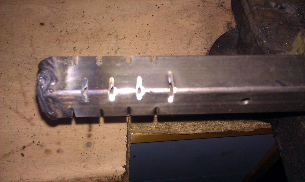

Meter la resistencia en un tubo es muy facil pero sobre todo muy practico y sobre todo inprescindible en el caso de las ceramicas y las de cartuco (metalicas) te explico el principio de funcionamiento:
La resistencia desprende calor pero si ese calor lo concentramos todo junto y en un punto muy pequeño conseguimos un mejor y mas rapido encendido ademas de aumentar la durabilidad al ser refrigerada por ese aire.
Todavia no he "enfundado" las mias pero no te preocupes que pondre una foto en cuanto tenga alguna, en todo caso unas paginas mas atras de este foro encontraras una foto puesta por josep castell.
Los calentadores diesel no es necesario enfundarlos pero no es bueno que esten demasiado en contacto con el combustible para eso te muestro como lo he hecho yo Archivo adjunto 9108 Archivo adjunto 9109 se trata de evitar que los pellets al caer del sinfin queden cubriendo el vastago lo que aportaria restos y escorias que se adheririan a el enfriandolo, al cubrirlo de esta forma solo esta en contacto con el combustible la punta que es lo que se pone incandescente.
espero te sirva

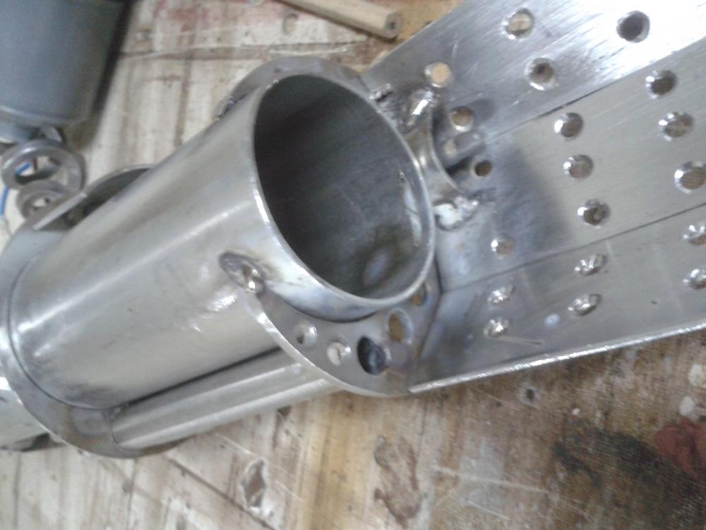

la doble combustion simplemente es introducir aire caliente a baja velocidad en la zona de los humos antes de que salgan por la chimenea , los gases que produce el combustible que quemes al entrar en contacto con oxigeno caliente inyectado hace que combustionen espontaneamente , el resultado es como una llama fantasma que inunda todo el interior de la caldera y esto elimina practicamente el humo que deberia salir al exterior
http://www.youtube.com/watch?feature=player_detailpage&v=8Ffju9cwOZo
ademas del ahorro ya que quemas el mismo combustible 2 veces , yo estoy calentando una casa de 200 mts a 21 grados con un consumo de 900 gr pellet a la hora
ahora estoy planificando construir un deposito de 100 litros a traves del cual por unos conductos pasara la salida de humos y asi tener agua caliente gratis durante el invierno , utilizando la calor de la chimenea para calentar este agua y asi apagar el termo electrico.

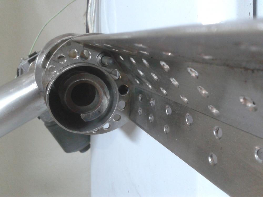

Hola buenas tardes
Viendo las fotos que a puesto juancar esa es mi idea de como hacer mi quemador.
Ahora mi pregunta ¿Que caudal de aire o que tipo de ventilador le pones ¿¿¿
Yo ya tengo casi todos los componente y es que el diámetro de esos agujeros es grandecito 8 o 10 mm
