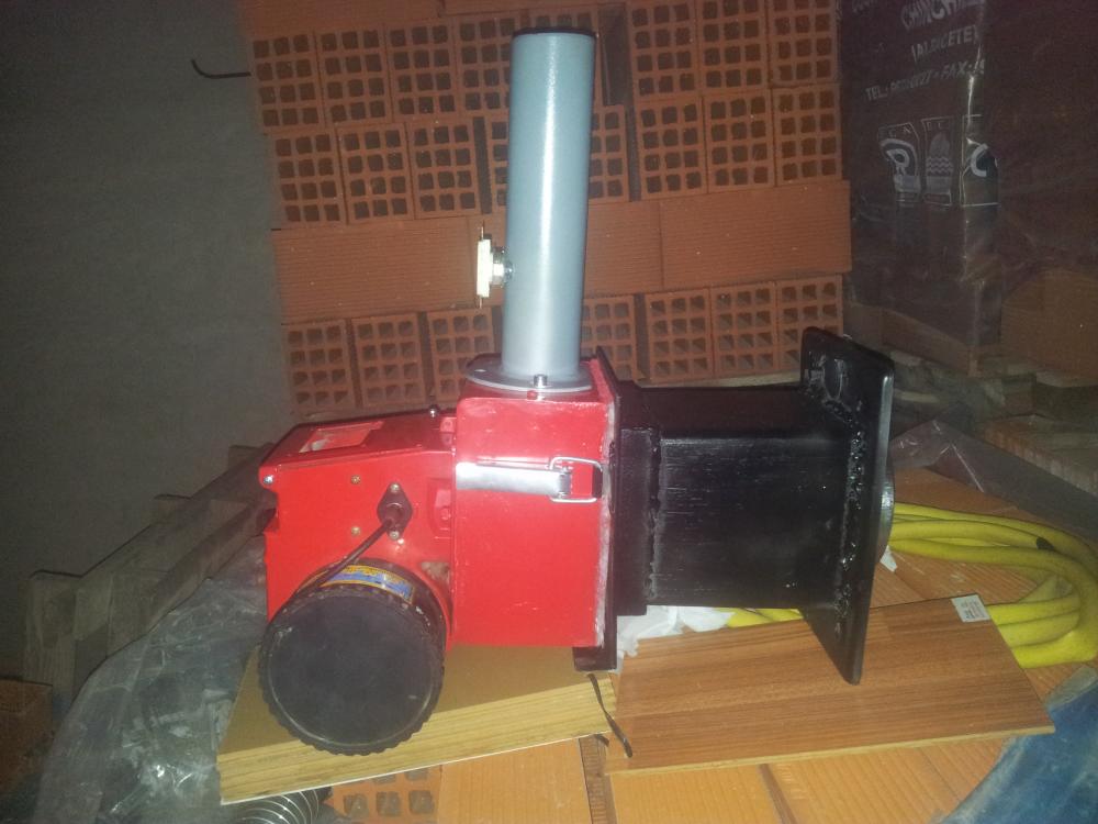

Hola buenas noches os pongo unas fotosArchivo adjunto 9044Archivo adjunto 9044Archivo adjunto 9045Archivo adjunto 9045Archivo adjunto 9044
Hola unas fotos

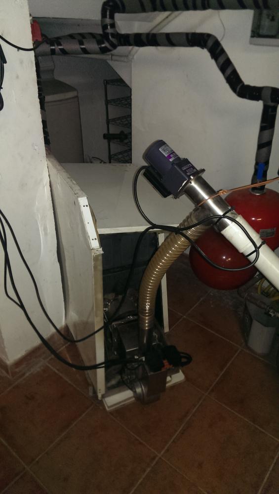

Ya estoy en españa y ahora me toca instalar todo,
La Fotocelula va dentro de la caldera? aguanta el calor?
La sonda de temperatura que proporcionan donde va?
Gracias, pero antes no tenia tanta electronica.
Jrodi la fotocelula va fuera del la caldera, normalmente detras del cañon.

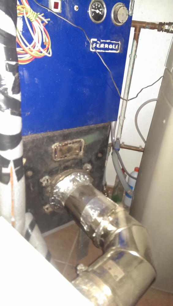

Yo como he modificado uno de gasoil he respetado donde estaba. Este en el lado derecho
Archivo adjunto 9049
Es el cable que se ve sobresalir.

La sonda de temperatura debe ir introducida el la vaina que lleve la caldera, donde esten
Introducidas las sondas de la propia caldera.

JRODI, la fotocelula es de plastico y como tal se derrite en cuanto la sometes a digamos mas de 60º durante un rato, dicho esto te explico donde la he puesto yo. La he colocado en la pared por donde entra el aire a la parrilla,al lado del tubo de alimentación perpendicular a esta pero no al aire sino metida dentro de un tubo de inoxidable de diametro apropiado, en realidad no llega al lugar de la combustion sino que se queda unos tres centimetros mas atras pero a traves del tubo es capaz de ver la llama si la hay sin miedo a fundirla, ademas éste tubo esta en contacto con el aire de primario de entrada y por tanto suficientemente refrigerado-a espero que lo entiendas, otro rato pongo una foto.

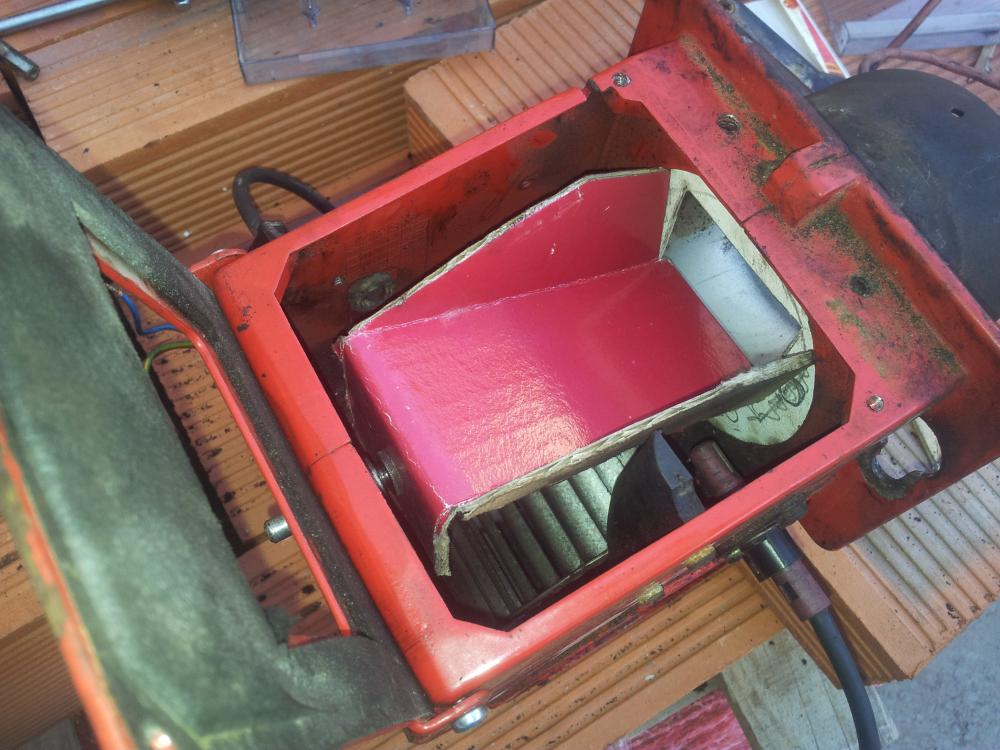

Hola, cada uno ponemos la salida del sinfin donde mejor pensamos que va a funcionar dependiendo del diseño realizado en unos casos y otras dependiendo de las posibilidades que nos da el soporte que hemos aprovechado, en mi caso es un viejo quemador de gasoleo.
En cualquier caso lo unico importante es que el combustible lleque a la parrilla de combustion en cantidad suficiente no importa el metodo utilizado ni mucho menos el diseño, tambien debe llegar en el momento adecuado. Lo que si han comentado algunos es que en el caso de caer por gravedad hay mas posibilidades de que el humo revoque por ese tubo de caida si el tiro no es el adecuado pero tambien tendria solucion segun he leido.
Suerte y pon alguna foto asi las respuestas se ajustaran mas a tu trabajo.

Todas las fotos que yo he subido son de un quemador de gasoil "recomvertido" de ahi cuando te decia que la posicion del sinfin y dimensiones de los tubos depende en gran medida del quemador que vayas a reconvertir.

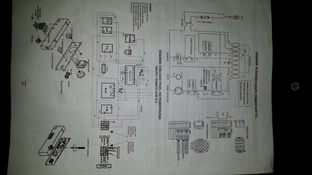

Llevo buscando la sonda de temperatura de mi caldera y no la encuentro o no se que es, os pongo el esquema electrico a ver si alguien me ayuda para reemplazarla por la de naturella.
Archivo adjunto 9077
Lo tienes que mirar fisicamente en la caldera. En los cuadraditos que pone termostato tienen que tener como un tubito de cobre finisimo o un hilo lo sigues y se mete en la vaina de la caldera y que es donde estan los bulbos, sacas la que te convenga y pones la de Naturela.

Por lo que veo tu caldera tiene el termostato mecanico, es el que te marco en la foto con un circulo en rojo.
Archivo adjunto 9082
Una vez identificado verás que por detras o por un costado sale un hilo rigido de cobre como de 1,5 mm de diametro enrollado en forma helicoidal que suele ir enfundado en un tubito negro, siguelo, comprobarás que se mete dentro de un tubo (vaina) tira de el con cuidado (asegurandote que no hay nada que lo retenga y evitando que se hagan cocas o dobleces) al final de unos 10-15 cm te saldrá el vulvo de cobre. Debes tratar con sumo cuidado y delicadeza tanto el vulvo como el hilo pues por dentro de ambos hay una especie de parafina liquida que es quien se encarga de detectar los cambios de temperatura aumentando o disminuyendo su volumen. Si éstos se rompieran o agrietaran y se marchase el liquido el termostato quedaria inservible pero tarnquilo que el repuesto no vale mas de 20€
La sonda del naturela debes introducirla en el mismo sitio donde iba el vulvo del termostato.
