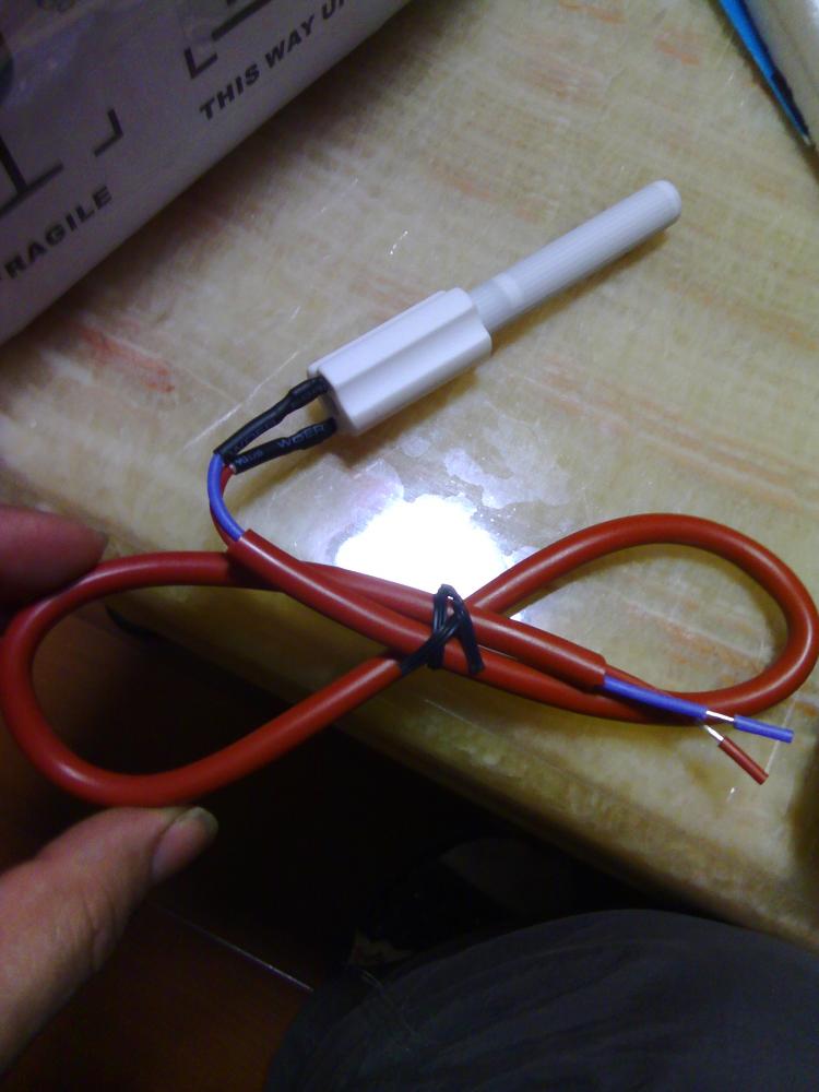

Bueno pues tras unos dias en OFF por cuestiones que no vale la pena comentar os resumo lo ultimo.

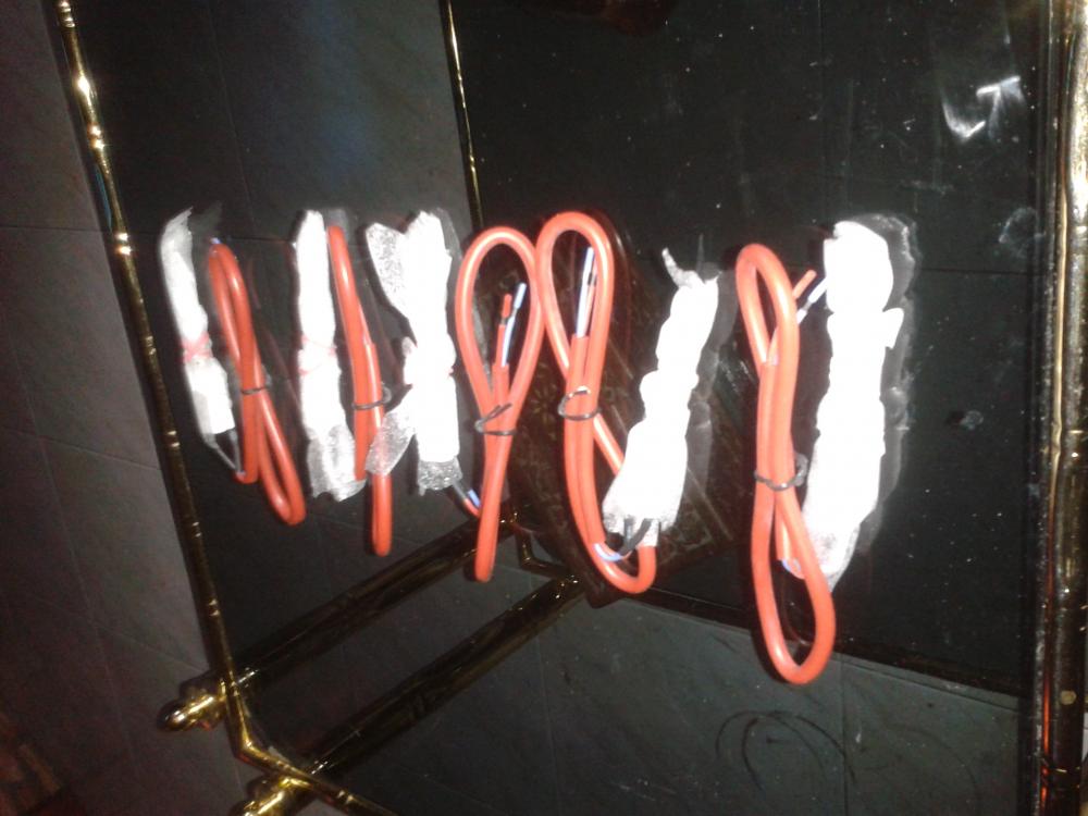

Las resistencias ya estan en casa, han tardado dos dias mas de lo prometido (5 a 7 dias laborables) pero la espera ha valido la pena, espero que las de sergio04 al final le lleguen.

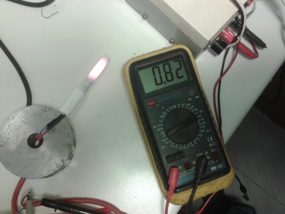

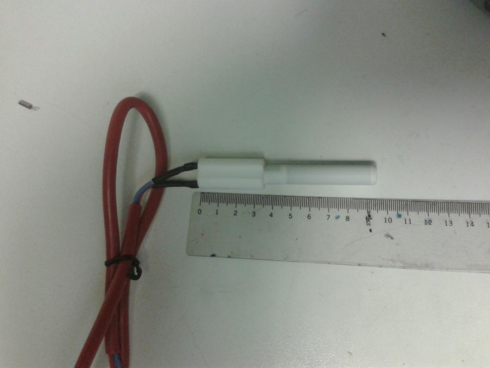

En la pagina del fabricante comentaba que tenia de 150 y 170 w, compre las de 170 pero en realidad no se de que wataje me las han mandado pues no traen inscripcion alguna por lo que he realizado unas cuantas mediciones.
La resistencia mide 147 ohmios, la he alimentado a 214v (en casa hay 214 y no 220) en serie con un polimetro y me da una vez caliente 0,82 A por tanto W=VxI o lo que es lo mismo 214x.82= 175,48W. Por tanto me las ha enviado bien.
La he conectado como podeis ver en las fotos y tarda entre 35-40 segundos en calentarse al maximo.
Archivo adjunto 9019
Archivo adjunto 9020
Archivo adjunto 9021
Ahora me pongo manos a la masa para "enfundarlas"
Siguiendo con el tema de las resistencias veo que mas o menos son la copia exacta a la que tengo en version alemana o al menos comprada a un proveedor oficial,el tiempo de incandescencia es similar pero si son compradas al mismo fabricante a cada uno nos dan un precio y cantidad diferente,el tema de la aduana es lo que me tienen en vilo pero a estos precios no me puedo resistir el comercial al menos contesta a los correos con celeridad,esta noche realizare el encargo y aberlas venir.

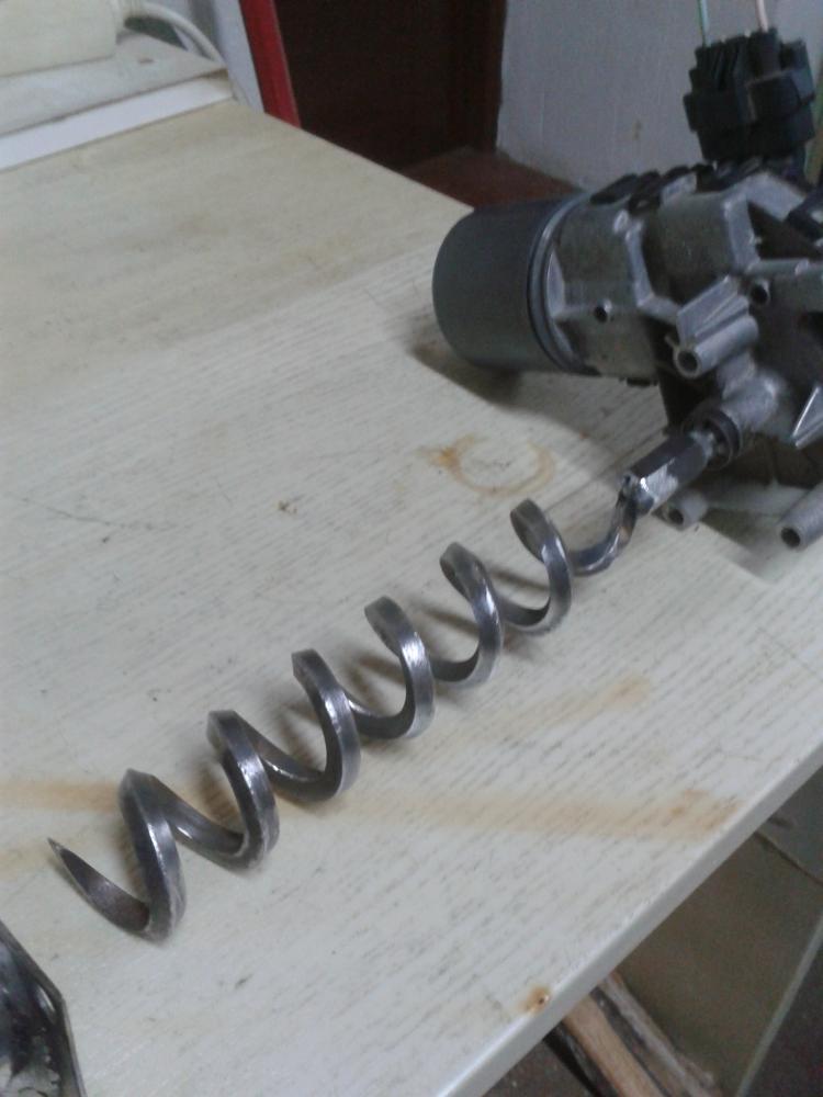

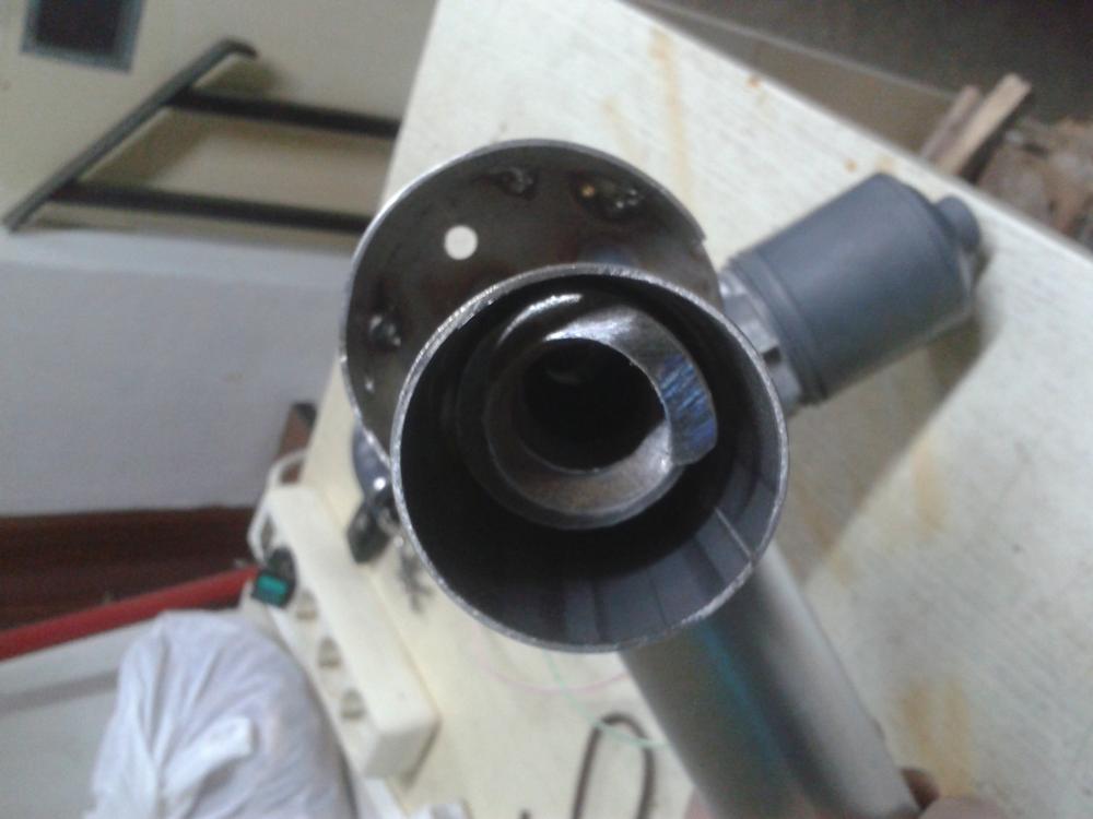

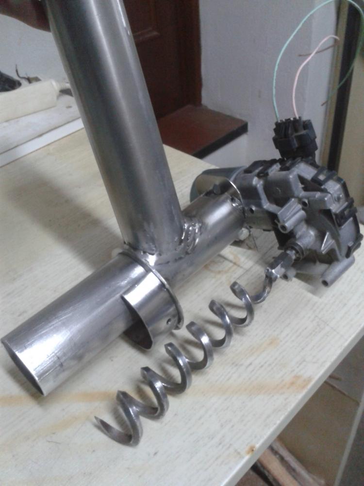

Debido a esta contrariedad me he visto en la obligacion de adaptar el que hice "a mano" curvando una varilla de 8x8 sobre un tubo de 20 mm, el resultado es este:
Archivo adjunto 9028
Archivo adjunto 9029
Archivo adjunto 9030
Despues de todo no ha quedado tal mal ¿verdad?
