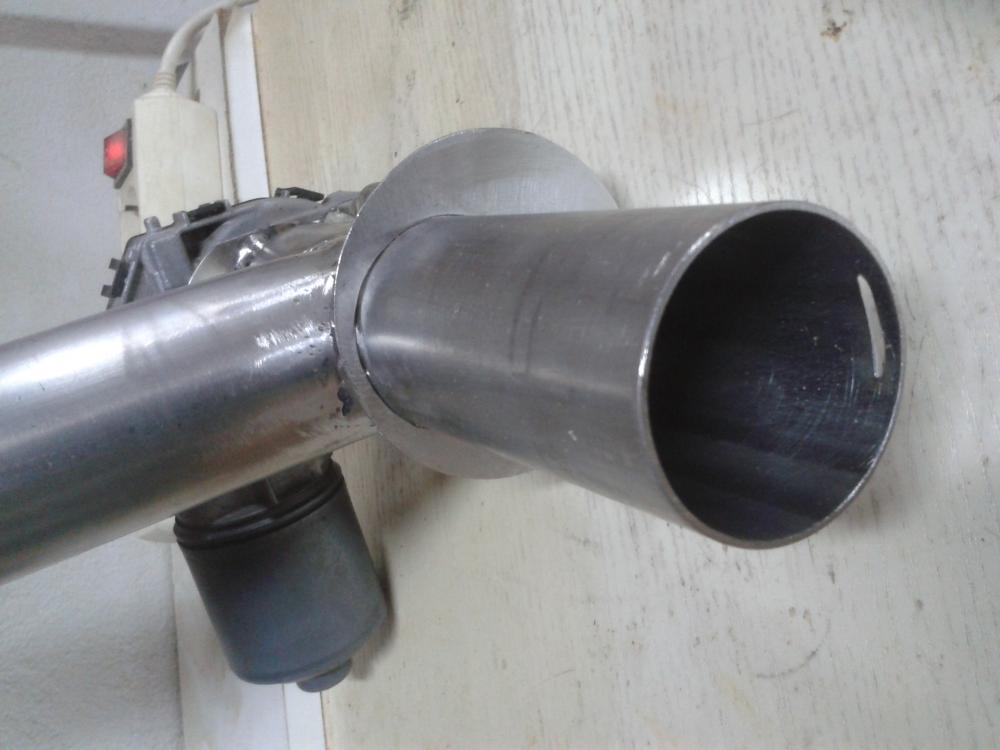

Ese quemador VAV78, ya esta listo para ponerlo en la caldera y subir otro video con el instalado.
Las pruebas las has echo con pellet y cascara triturada?
Sabes que potencia maxima le daras?
Buen trabajo compañero.

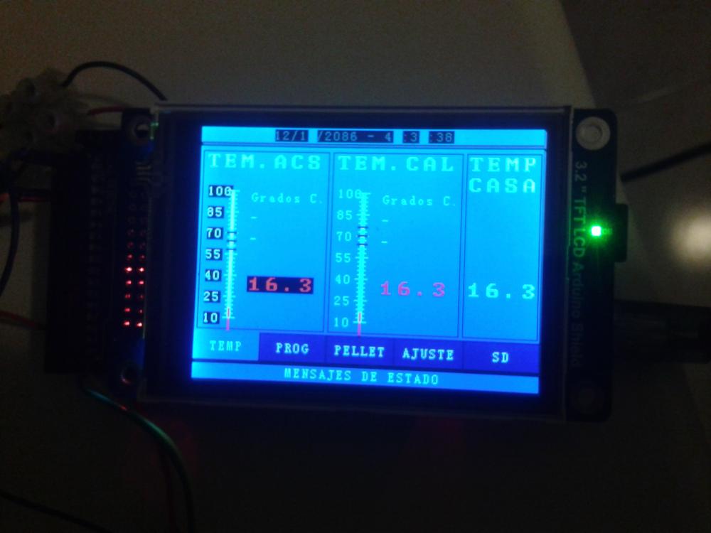

Yo lo controlo con arduino, lo publique el programa hace unas semanas en este mismo hilo.

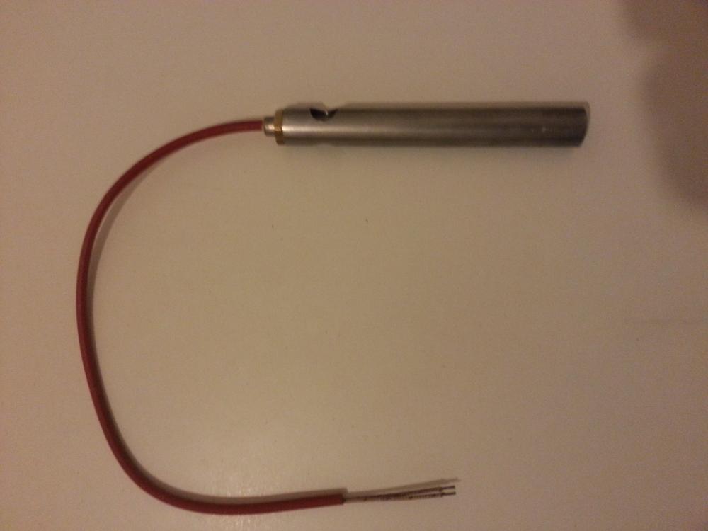

Bueno señores hoy me ha llegado el controlador naturela, lo he abierto y parece estar completo al menos coincide con lo que pone en el kit asi es que esta semana espero poder empezar a hacer pruebas con él aunque antes tengo que preparar el cable pues mi lap no tiene puerto serie :untitled2:.
Las resistencias parece que tambien han llegado pero segun ellos no estaba en casa :quemao: al menos eso es lo que pone en TNT Spress siguendo el tracker (no se para que piden el telefono). Mañana les llamo por telefono a ver si a ultima hora despues del curro las puedo conseguir.
En cuanto las tenga os pongo alguna foto.

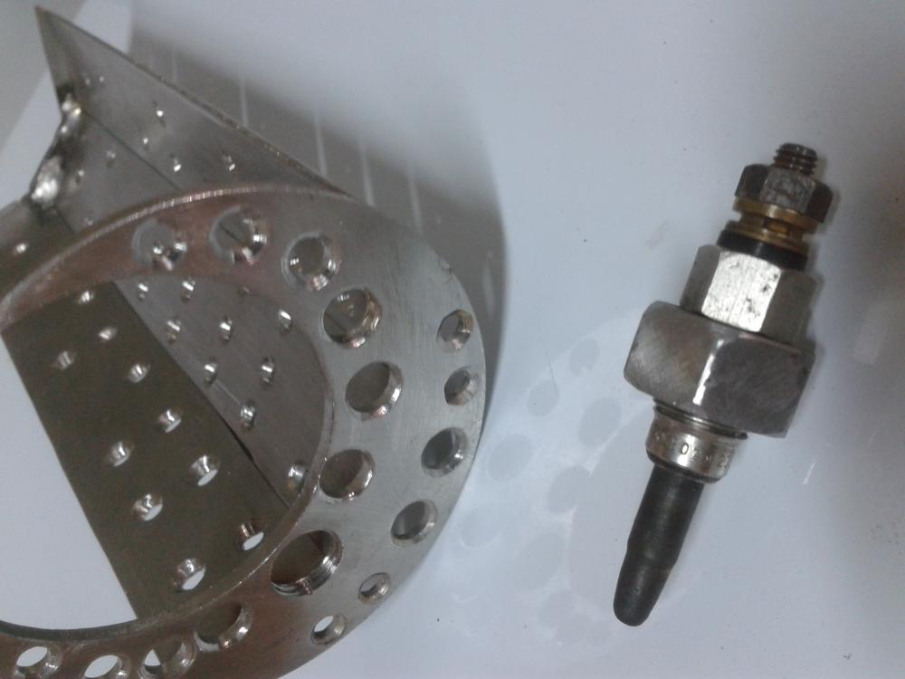

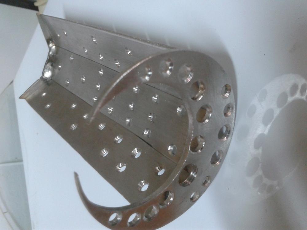

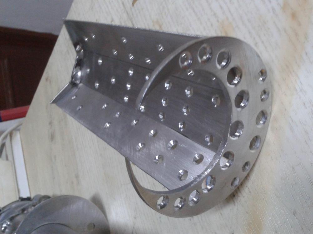

Hola, yo taladros no he hecho, simplemente le he dado un corte con el disco fino de corte con la radial por debajo en el tubo del sinfin a 5 mm del extremo, ese corte es un poco en diagonal, COMO LA FOTO.
Archivo adjunto 8982
Algo asi como se corta el chorizo de manera que le resulte facil al aire entrar dentro del sinfin y salir emvuelto con los pellets así se consigue evitar el revoque del humo, creo que alguien lo posteó aunque no recuerdo quien.
En cualquier caso los taladros no deben ser de diametro mayor que los pelles pues podrian colarse o trabarse y obstruir el tubo.
El resto de taladros de la parrilla como puedes ver en las fotos son de 3,25 (es la broca que tenia mas a mano) hechos en diagonal para que el aire desde debajo de la parrila encuentre menos dificultad para salir y crear tiro, sin embargo en la pared del fondo donde va la resistencia la fila larga de taladros hay 11 taladros de tres medidas: 4 de 4,00, 2 de 5,00 y 5 de 6,00 mm.
Archivo adjunto 8985 Archivo adjunto 8984
De todos los que se ven uno, el mas grande es donde va roscado el calentador, queda otro en el centro y el otro es para el visor de la fotocelula que va metida dentro de un tubo de inox para poder sacarla y limpiarla desde el exterior.
La otra fila de debajo tiene 6 taladros, 4 de 3,25 y 2 de 5 mm y es la entrada de aire por debajo de la parrila.
Espero haberte ayudado en algo.
