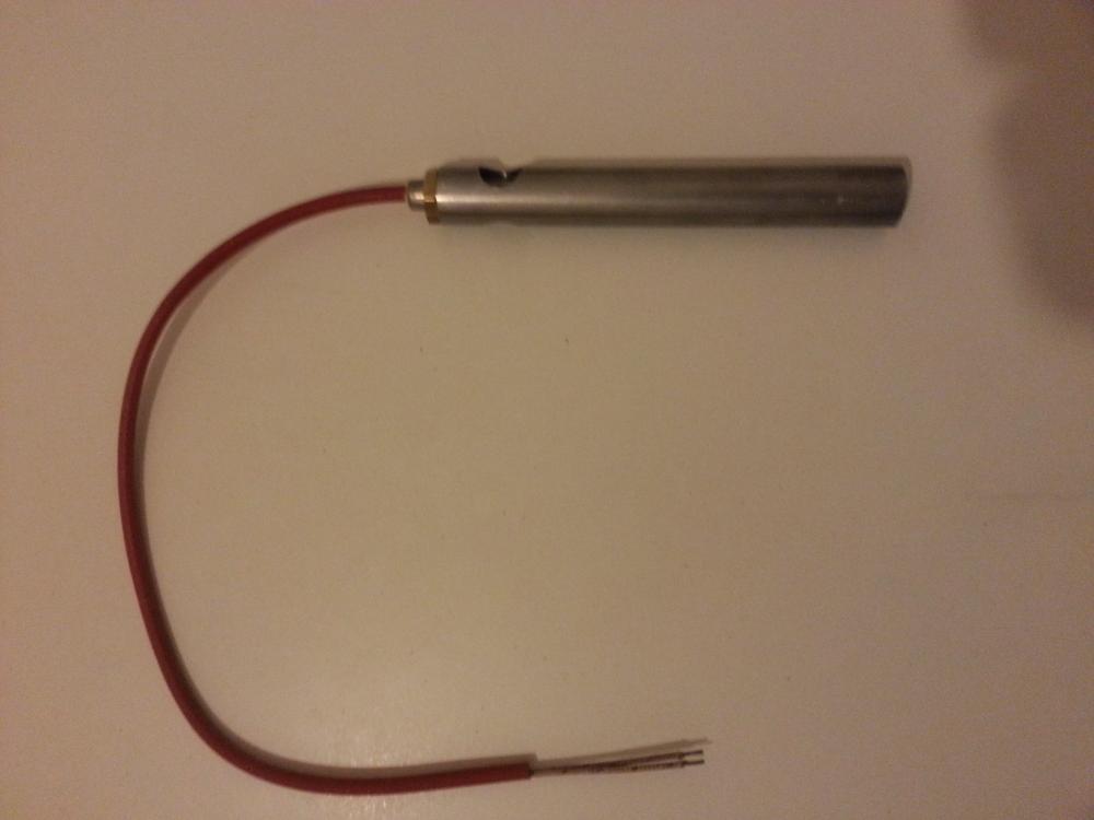

    Cita Iniciado por juancar269 Ver mensaje
    Hola, buscando algo mas asequible yo tambien he contactado con un fabricante chino (la verdad han sido tres diferentes pero solo uno me ha contestado, por ahora) y esta ha sido su respuesta:
    Dear Mr. Juan Carlos,
    Thanks for your inquiry on Xiamen Green Way's igniter.
    We are a professional ceramic igniter manufacturer in China with more than 6 patents.
    Please at least increase the quantity to 5 pcs.
    We will use TNT Express to ship the goods.
    It can reach to you within 3-7 working days.
    Paypal is acceptable for small value.
    Lead time: within 1 day after receiving the money.
    Total amout:
    5 pcs*$15 +$30(shipping Charge)=$105.00
    The price can very cheap when the quantity more than 1000 pcs.
    We already have many clients in your country such as TUBOCAS,NATURAL FIRE ,GONZAGARRL ect.
    They are all satisfied with its good performance.
    Looking forward your reply.TKS
    No esta mal 75€ por 5 unidades.
    ¿que os parece? sobre todo a ti josep ¿se parece a la tuya?
    Mañana mas.

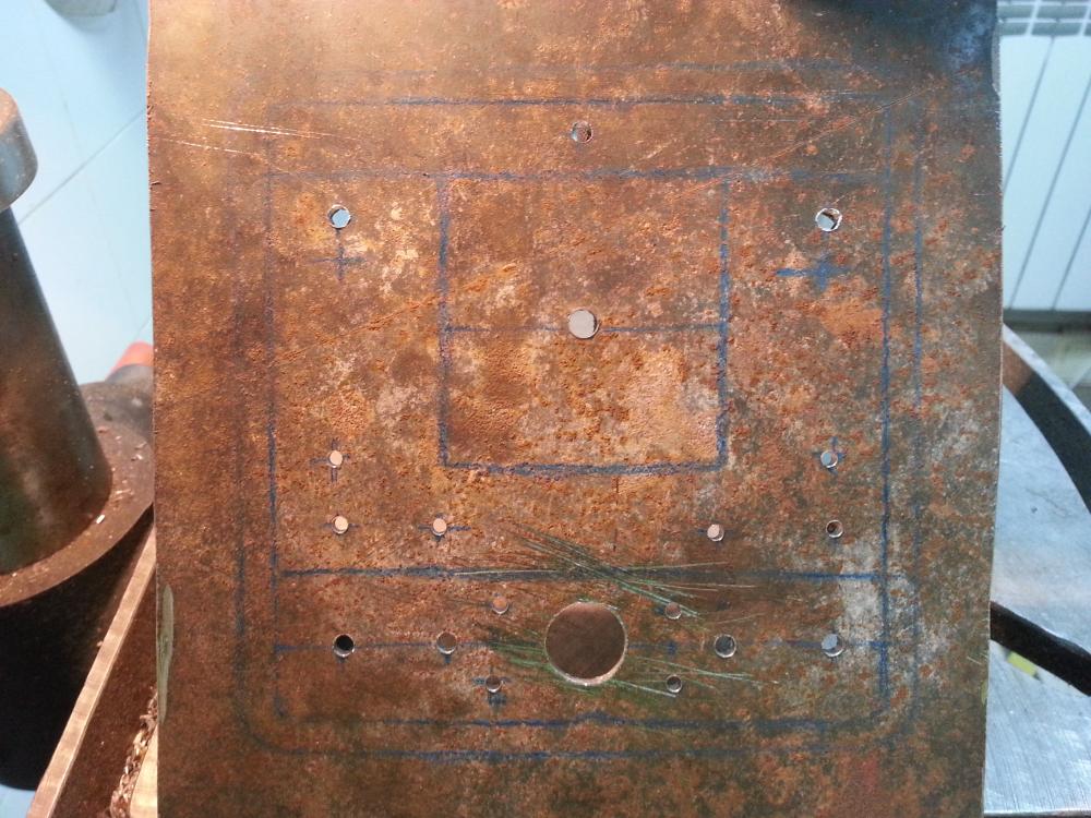

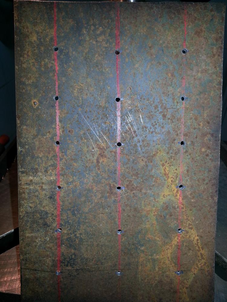

    Buenas tardes ya tengo la placa de naturela!! me he puesto este finde a hacer la parte mecánica y me han surgido unas dudas. Donde va la resistencia debajo de la parrilla donde cae el pellet como la tenéis con taladros o dejais que entre todo el aire y luego lo regulais solo con los agujeros de la parrilla. no se si me he explicado mu bien os subo unas fotos.Quemador de biomasa casero-2013-12-01-18.50.00.jpgPulsa en la imagen para verla en tamaño completo
Nombre: 2013-12-01 18.50.00.jpg
Visitas: 586
Tamaño: 122,0 KB
ID: 8791Pulsa en la imagen para verla en tamaño completo
Visitas: 586
Tamaño: 122,0 KB
ID: 8791. no se mu bien q fotos he subido...jeje. pero en teoría una de la parrilla y otra de donde del fondo donde quiero saber como lo teneis taladrado. GRACIAS!!
    Miniaturas adjuntadas Miniaturas adjuntadas Quemador de biomasa casero-2013-12-01-18.49.34.jpg

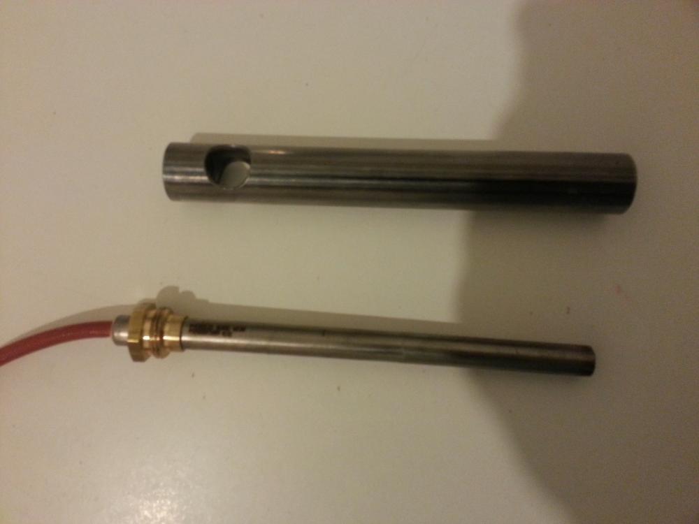

    Hola musu, somos casi vecinos jejeje. La verdad es que yo estoy precisamente a falta de eso, de la resistencia pero por lo que he leido hay tres posibilidades dependiendo de que dispositivo utilices para encender.
    .- Si usas calentador de coche creo que este debe tener la parte incandescente en contacto con el combustible, generalmente lo ponen debajo de la salida del sinfin.
    .- Si usas resistencia de cartucho, de estas hay dos tipos: con funda y sin ella, la primera no es necesario que este en contacto pues tiene un agujero por el que debe entrar el aire del ventilador, circular sobre la superficie incandescente y salir sobre el combustible. La otra que no viene enfundada creo que si debe estar en contacto.
    .- Si usas la resistencia ceramica (unos pocos posts mas arriba) Ésta NO DEBE TOCAR EL COMBUSTIBLE sino que debe estar a un minimo de 2-3 milimetros e incir el aire que pasa a traves de su funda saliendo a 1000º aproximandamente sobre el combustible.
    Creo que es así, de todas maneras que alguno de los que ya lo tienen en funcionamiento lo expliquen y asi salimos los dos de dudas.
    Pondria unas fotos pero ahora mismo en este ordenador no las tengo a mano.
    Otra cosa, esos taladros ¿de que diamnetro son? en mi opinión son pocos y de poco diamentro pero como en lo anterior los entendidos nos lo aclararán.

    E estado ojendo la web del fabricante chino y si es el mismo que suministra a las firmas españolas, la resistencia es igual con algun watio de mas lo que no veo que suministren el cartucho para meterla dentro que para mi es indispensable,ay que tener en cuenta que son fragiles y si les das un golpe o se cae al suelo se parten,
    lo que no tengo claro si el pedido minimo son cinco unidades normalmente si compras a un fabricante chino directamente lo minimo son cien unidades del producto que sea.
    Total amout:
    Mañana mas.

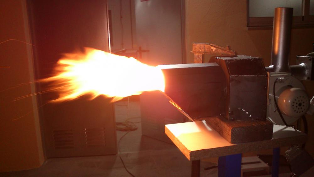

    Buenos dias a todos.
    Ye he empezado con las pruebas del controlador en el quemador. Despues de 4 horas consegui encenderlo. Es la primera vez que lo pruebo y no conseguiamos dar con la configuracion para el arranque. Seguiremos con las pruebas para dar la configuración correcta. A la espera estoy de recibir 4 unidades de prueba de resistencias ceramicas. INNOVACERA | technical ceramic solutions. Me ha costado mas el envío que las resistencias en si.
    Josep, enviame un privado con tu correo y te paso el programa y el manual.

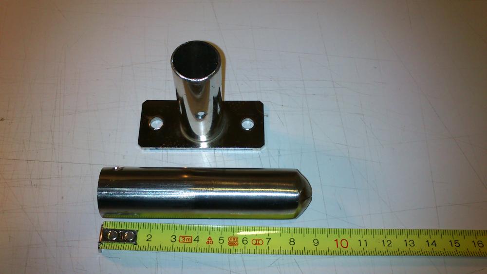

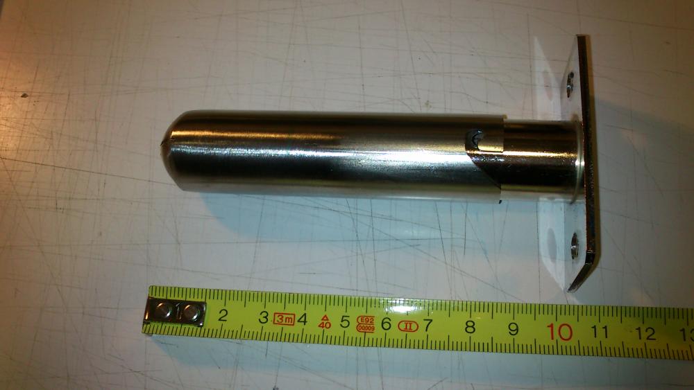

    Cita Iniciado por josepcastells Ver mensaje
    Hola josep en un principio le pedí 2 unidades y me respondió con que lo minimo deberian ser 5 como se ve en el copia-pega.
    Efectivamente vienen sin funda, algun fallo deberian tener aunque para mi ese no es el principal problema porque así le enfundo sobre inox a la medida y ademas le puedo poner las aletas de sujección donde y como mas me convenga pero vamos que como digo el principal problema es que me llegue el pedido y no pierda mi dinero (porque ya las he comprado) al final los 105 $ con el cambio se han quedado en 79,77€ .
    Ahora que veo que sigues por aqui, y abusando de tu disposición a colaborar con los "novatos" respecto a la funda te quiero hacer unas cuantas preguntas, jejeje:
    ¿De que espesor es el tubo de acero de esa funda? creo que viene casi cerrada la punta de forma que obligua a pasar el aire que entra por un agujero en un costado y circula por dentro saliendo por un pequeño orificio en la punta ¿es asi? confirmame por favor si estoy o no equivocado, de ser cierto podrias decirme de cuanto es ese orificio. Gracias.
    Tienes razón el pedido minimo era de 100 unidades pero uno que es muy despistado le pidio precio por dos y el resto ya lo conoces, como se nota que no venden un clavo, en otros tiempos me hubiesen mandado a tomar aire. Pero bueno lo importante es que ha colado y espero que llegue, segun dice en 7-10 dias, cuento que sean como minimo 15 aunque los ultimos pedidos de china me han llegado en 7 u 8 dias.
    Contando con que lleguen creo que alguna me sobrará las pongo a vuestra disposición a precio de coste por supuesto y si tengo datos de la funda pues ya enfundadas y todo.
    PD.: Acaba de llegarme el correo informando que se han enviado y eso que he pagado con paypal esta misma mañana.

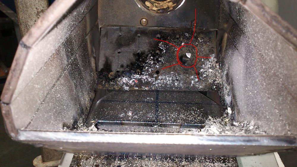

    Hola voy a subir unas fotos a ver si me ayudais pq yo creo q cada vez me estoy liando un poco mas....jeje
    Quemador de biomasa casero-20131202_192526.jpgQuemador de biomasa casero-20131202_192550.jpg
    Ya no se si estas tienen que estar en contacto con el pellet o si pueden ir debajo de la parrilla. Por favor os agradezco mucho que me lo aclareis.GRACIAS. esta resistencia se la compre a Asturgo.

    Pues si as tenido suerte con el pedido,si me quieres pasar una la machacare a ver que resultado da,falta mirar los diametros de tubo inox para mirar si se los puede fabricar uno mismo pero vale mas la molestia que el precio de dicho tubo,mañana mirare el grosor yo detodas maneras lo recorte y lo deje al minimo 100 milimetros.

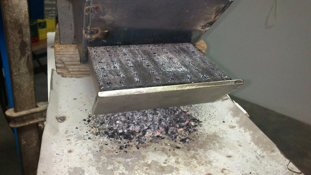

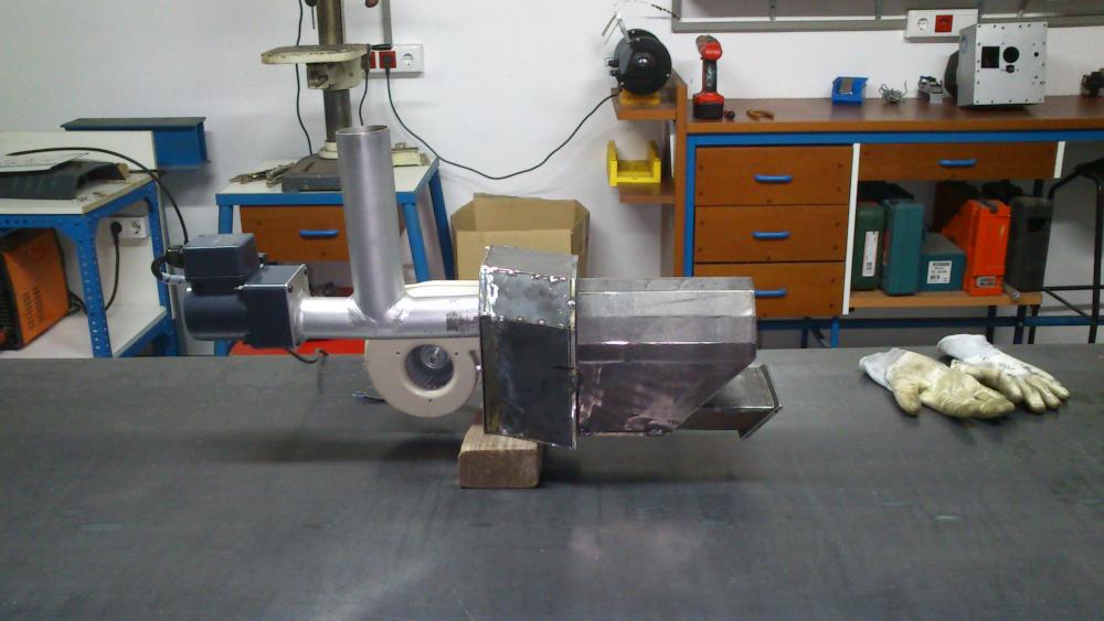

    No desesperes y tomatelo con calma,la resistencia que muetras en las fotos tambien llevan vaina para concentrar el flujo de aire y te sirve igual con algo mas de retardo al encender y seguramente duran muchos menos encendidos y cuidado con el tiempo que la tienes encendida y el caudal de aire que la atraviesa es un paso delicado que tienes que probar,para que tengas una idea mas clara te pongo una foto de uno de los quemadores que estoy experimentando,
    aprovecho para poneros varias fotos mas es de parrilla autolimpiante,
    con respecto al ventilador sodeca se regula perfectamente con la placa de naturella.

    Muchas gracias la pondre por de bajo y probare a ver qtal.estoy terminando de hacerlo y todavia no me ha llegado el motor del sinfin y voy a pedir el ventilador sodeca.mucha pasta....espero qm salga . gracias.

    Si gracis en etos momentos lo estoy probando,
    pongo varias fotos del tubo con las medidas,
    el grosor es de un milimetro.
    Cita Iniciado por sergio04 Ver mensaje
    La mias tampoco vienen sin funda o eso creo. Hay que utilizar un tubo con diametro interior de 18mm. Ya me han pasao el track. A la espera estoy de que lleguen.
    Josep ya te pase el programa. Si no te ha llegado el correo te lo vuelvo a enviar.

    Gracias Josep, no veo agujeros de costado para entrada de aire por lo que deduzco que el aire entra por detras y circula por el centro
    para salir por el agujerito de la punta de digamos 4 o 5 mm ¿cierto?
    El tubo es facil de conseguir lo unico es que lo hare de una sola pieza en lugar de dos, a ver que medidas traen estas.

    Correcto la entrada es por la parte posterior el orificio de salida es de 5 mm.
