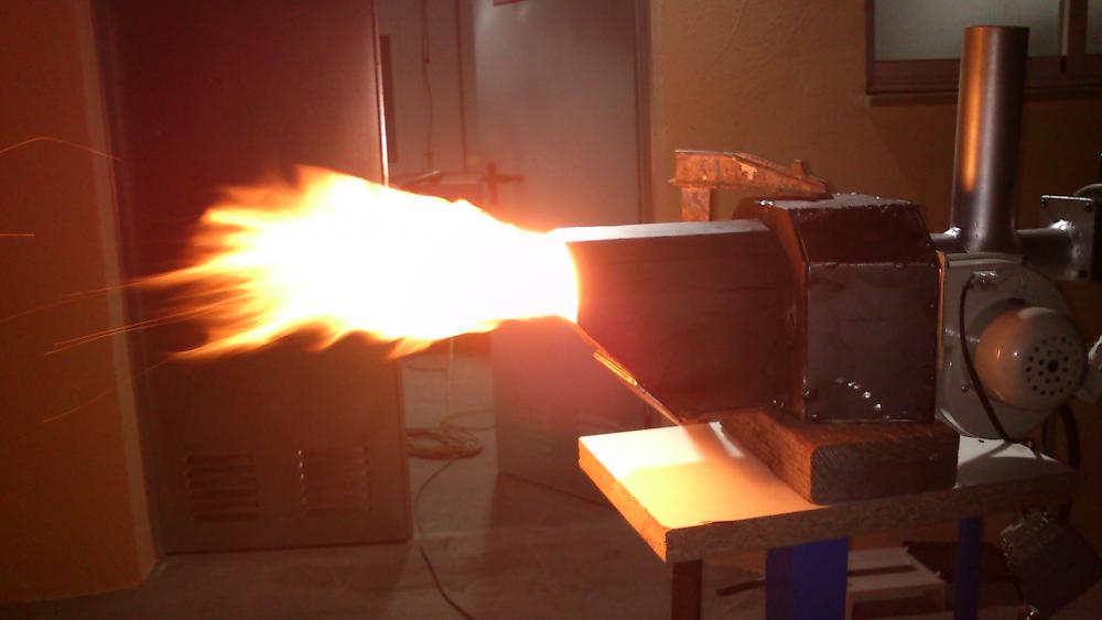

Buenos dias a todos.
Ye he empezado con las pruebas del controlador en el quemador. Despues de 4 horas consegui encenderlo. Es la primera vez que lo pruebo y no conseguiamos dar con la configuracion para el arranque. Seguiremos con las pruebas para dar la configuración correcta. A la espera estoy de recibir 4 unidades de prueba de resistencias ceramicas. INNOVACERA | technical ceramic solutions. Me ha costado mas el envío que las resistencias en si.

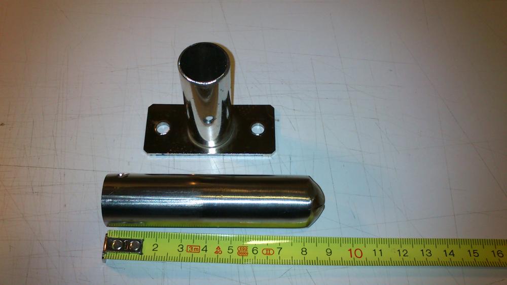

Ahora que veo que sigues por aqui, y abusando de tu disposición a colaborar con los "novatos" respecto a la funda te quiero hacer unas cuantas preguntas, jejeje:
¿De que espesor es el tubo de acero de esa funda? creo que viene casi cerrada la punta de forma que obligua a pasar el aire que entra por un agujero en un costado y circula por dentro saliendo por un pequeño orificio en la punta ¿es asi? confirmame por favor si estoy o no equivocado, de ser cierto podrias decirme de cuanto es ese orificio. Gracias.

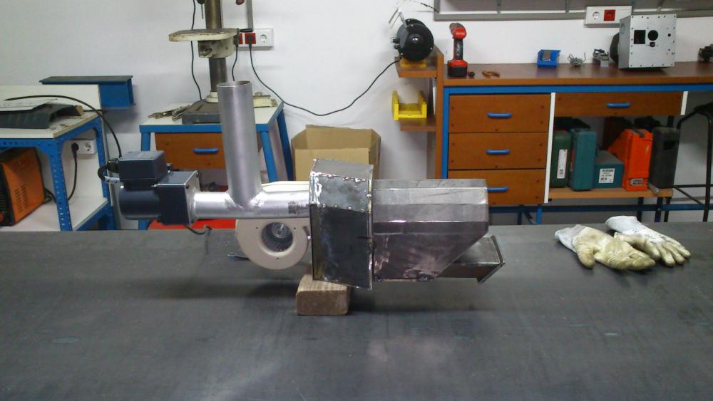

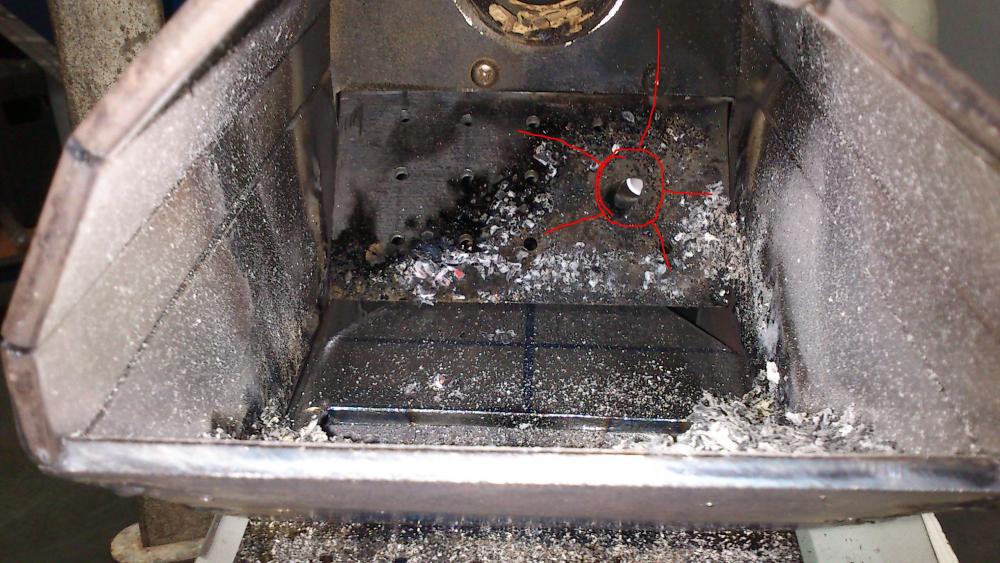

Hola voy a subir unas fotos a ver si me ayudais pq yo creo q cada vez me estoy liando un poco mas....jeje
Archivo adjunto 8793Archivo adjunto 8794
Ya no se si estas tienen que estar en contacto con el pellet o si pueden ir debajo de la parrilla. Por favor os agradezco mucho que me lo aclareis.GRACIAS. esta resistencia se la compre a Asturgo.

Otra pregunta...perdonar por ser tan pesado pero sq me da miedo hacerlo mal...esta es para josepcastells es para preguntarte si el Ventilador sodeca CMP-38-2M/E se puede regular de 0 a 100%??. O también me podeis decir q tipo de ventilador vais a poner aquellos q como yo hemos comprado la placa de naturela. gracias
Ese controlador por lo que he leido te va aregular perfectamente ese motor.
Esa resitencia es la misma que habia pensado comprar antes de descubrir las ceramicas. Se instalan igual que estas y da igual si estan o no en contacto con el pellet, encienden con el aire que al entrar por el agujero del lateral sale muy caliente, por eso debes ponerla justo detras del combustible.

No desesperes y tomatelo con calma,la resistencia que muetras en las fotos tambien llevan vaina para concentrar el flujo de aire y te sirve igual con algo mas de retardo al encender y seguramente duran muchos menos encendidos y cuidado con el tiempo que la tienes encendida y el caudal de aire que la atraviesa es un paso delicado que tienes que probar,para que tengas una idea mas clara te pongo una foto de uno de los quemadores que estoy experimentando,
Archivo adjunto 8796

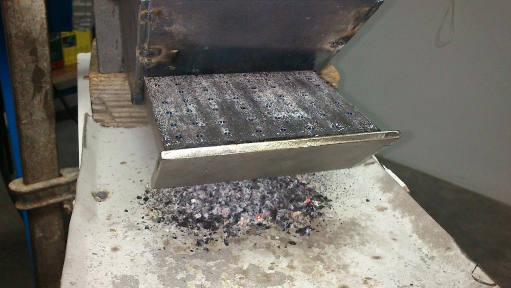

aprovecho para poneros varias fotos mas es de parrilla autolimpiante,
Archivo adjunto 8797 Archivo adjunto 8798
Archivo adjunto 8799
con respecto al ventilador sodeca se regula perfectamente con la placa de naturella.

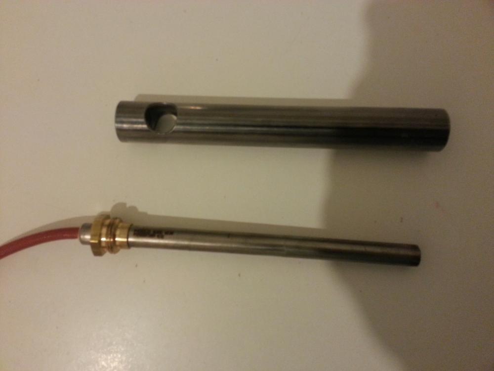

La verdad es que el tubo y demás no me cuesta nada, en el taller de un familiar tengo casi de todo, material y herramienta a mi disposición.
Molestia por hacer la funda si pero es que no hay opción se venden así o al menos no he visto ninguna otra opción.

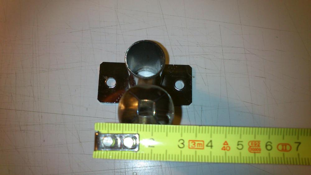

La mias tampoco vienen sin funda o eso creo. Hay que utilizar un tubo con diametro interior de 18mm. Ya me han pasao el track. A la espera estoy de que lleguen.
Josep ya te pase el programa. Si no te ha llegado el correo te lo vuelvo a enviar.
3 Archivos adjunto(s)

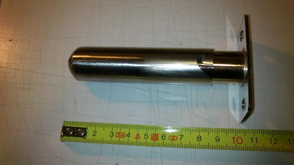

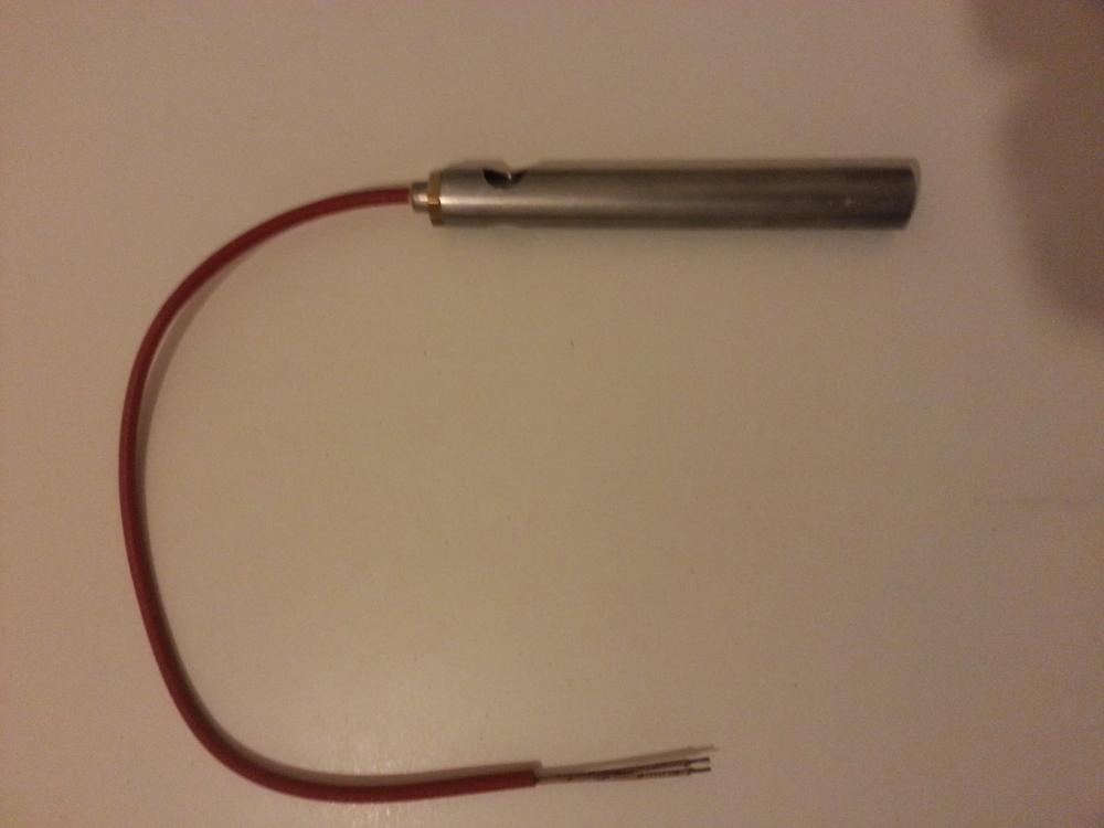

Si gracis en etos momentos lo estoy probando,
pongo varias fotos del tubo con las medidas,
Archivo adjunto 8815
Archivo adjunto 8816
Archivo adjunto 8817
el grosor es de un milimetro.
sergio04
Gracias Josep, no veo agujeros de costado para entrada de aire por lo que deduzco que el aire entra por detras y circula por el centro
para salir por el agujerito de la punta de digamos 4 o 5 mm ¿cierto?
El tubo es facil de conseguir lo unico es que lo hare de una sola pieza en lugar de dos, a ver que medidas traen estas.
Ya he pedido un controlador naturela aunque sigo con arduino, a ver si lo acabo a tiempo y comparo.
Correcto la entrada es por la parte posterior el orificio de salida es de 5 mm.
