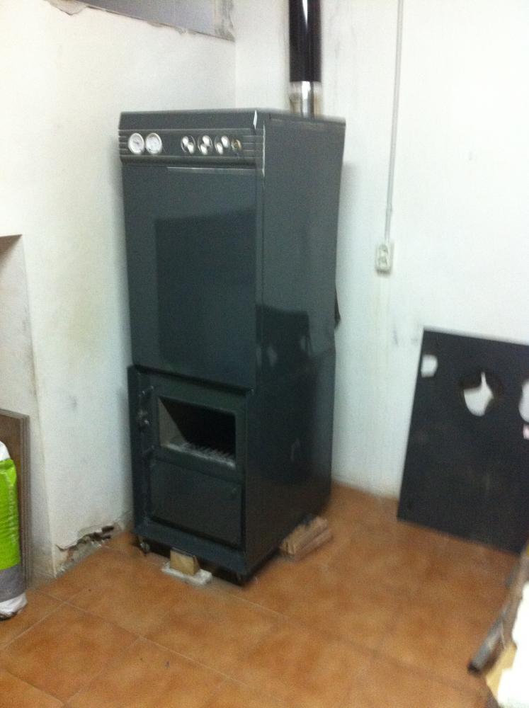

    Pon alguna foto Chote de donde tienes puesta la fotocelula, haber si entre todos te podemos ayudar.
    Hoy he modificado el programa de arduino y he subido un poco la potencia del quemador.
    Antes echaba 2 kg/h de pellet y hoy le he subido sobre los 2,7 kg/h. Tardaba mucho en coger los 60 grados
    El agua de la caldera.
    Como veis este consumo?
    Debería subir mas el consumo?
    Que temperatura teneis en los humos vosotros?

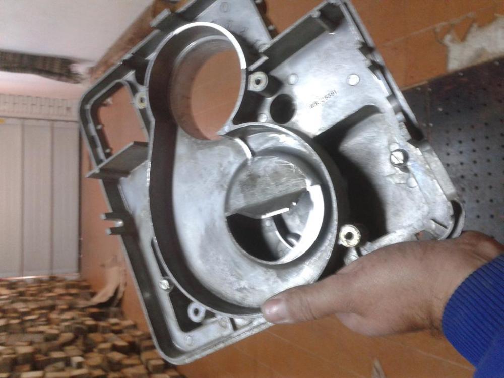

    Buenas a todos, hace mucho que no paso por aqui (el invierno pasado) pero no creais que he estado parado, al contrario me he tirado varios meses currando la parte mecanica y dandole al arduino junto con un colega.

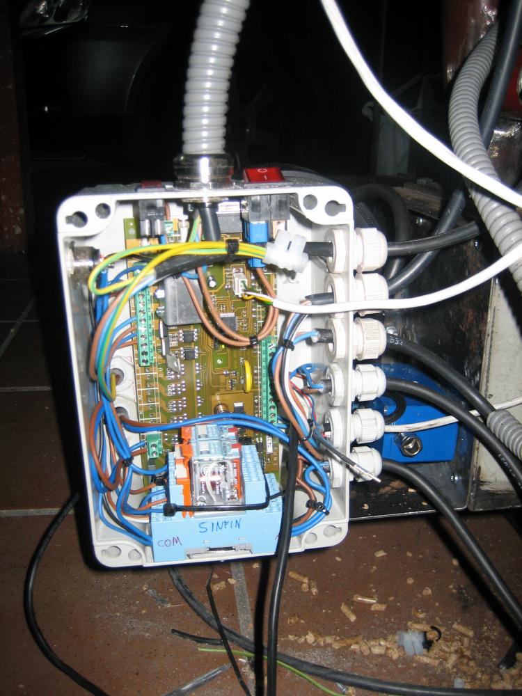

    Os cuento como lo llevo y como he solucionado algunos problemas que segun veo algunos aun no teneis solucionados.

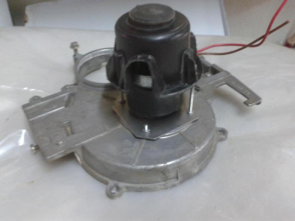

    .- Dado que el ventilador (soplador procedente de un quemador ferroli recuperado) es de corriente alterna y dados los problemas de velocidad y regulación para controlar ese tipo de motores he optado por probar varios motores de ventiladores del habitaculo de un sinfin de marcas y modelos de coches, tras muchas pruebas me he decantado por el de una citroen berlingo, creo, que funciona muy bien, es pequeño y se adapta perfectamente al hueco del anterior, tiene suficientes revoluciones, es silencioso, barato, hay repuestos a precio asequible y lo mejor de todo se puede regular de 0 a 100% de revoluciones mediante un pin WPN del arduino mega variando la tensión que le enviamos a la base del transistor que lo alimenta 2SC 4106.
    .- El programa de control procede de un foro de acuarios que jjfloren (su autor) me cedio amablemente (gracias colega) e incluso se ofrecio a hecharme una mano con la "adaptación" hasta que de tanta pregunta lo he aburrido y ha dejado de responder a mis preguntas pero sigo avanzando, por supuesto mas despacio. El sketch lo he realizado aunque aun le quedan muchos retoques con el mega 2560 rev3, lleva una pantalla tactil de 3,2 pulgadas a color 3.2" tft lcd shield + touch panel TF Reader for arduino | eBay

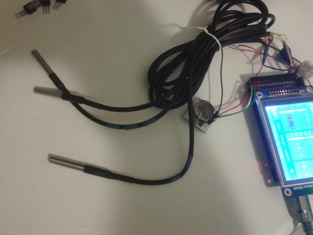

    Los sensores (3) son los DS 18B20 Impermeable DS18B20 sensor de temperatura Digital - Negro + Plata - sin Gastos de Envío - DealExtreme que indican en pantalla la temperatura del ACS, Calefaccion y ambiente.
    Reloj en pantalla DS1307 con memeoria y bateria y cambio automatico de horario verano-invierno.
    Tres posibilidades de programación de encendido y apagado de calefacción además de ON-OF, ajuste en pantalla de la velocidad de giro del sinfin y el tiempo en milisegundos de giro con lo que se logra ajustar la cantidad de combustible que entra.
    Salvapantallas y pantalla en negro para no quemarla, lector de micro sd (que aun no funciona) aqui se almacenaran los errores para revisarlos a posteriori. Y seguro que algo se me olvida.

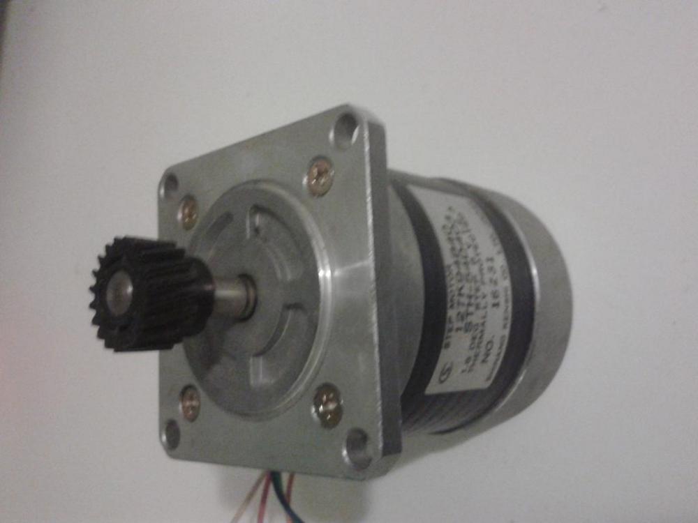

    .- El motor del sinfin he probado con motores paso a paso (tengo varios de distintos tamaños, potencias y tensiones) pero aunque se controlan con un driver basado en el L298N no me acaba de convencer por la dificultad de acoplamiento de eje y sin-fin asi como la escasa potencia, visto esto me he decantado por el motor del limpia delantero de un Laguna del 99 o 2000 que le sobra potencia aun girando a muy pocas revoluciones 8-10 alimentandolo a 5,8v. Se pueden regular sus revoluciones mediante otro pin WPN de arduino variando la tensión que le enviamos a la base del transistor que lo alimenta 2SC 4106

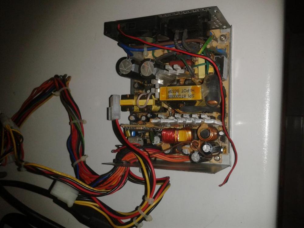

    .- Para alimentar todo esto uso una fuente muy pequeña extirpada a un HP antiguo que me da 12v 3A, 15V 15A y parece diseñada para esto.
    El sinfin lo he comprado aqui BiomasaTecnología por 10,65€ con iva y envio incluido me han mandado un metro.
    .- Para controlar bombas, ventiladores, resistencia de encendido, etc dispongo de una placa de 8 reles "chinos"
    .- Una fotoresistencia tambien procedente del mismo quemador y no se cuantas cosas más.

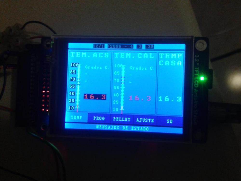

    Ahora las fotos del controlador:
    Archivo adjunto 8694
    Archivo adjunto 8695
    Archivo adjunto 8692
    La fuente que controlara todo esto:
    Archivo adjunto 8712

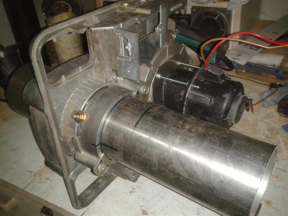

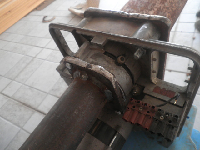

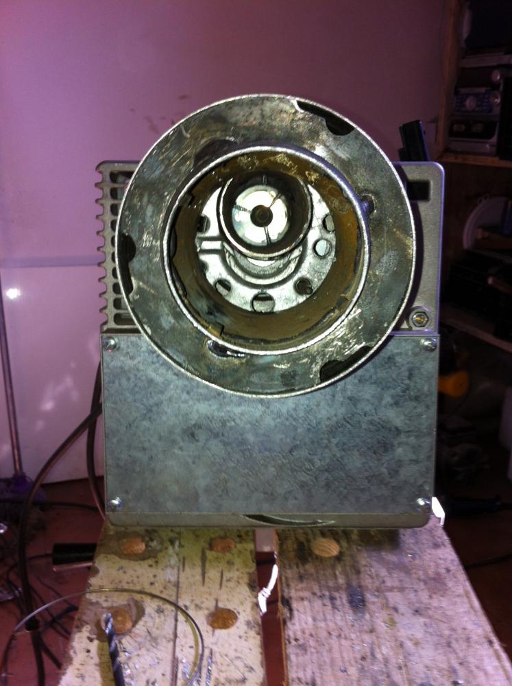

    De como va el quemador que el original era como este que es el original de fusy:
    Archivo adjunto 8696
    Desmontado:
    Archivo adjunto 8697

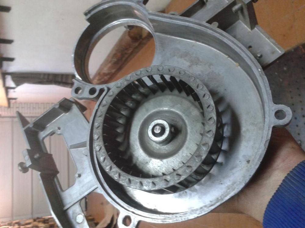

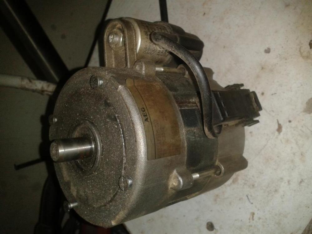

    El motoventilador original:
    Archivo adjunto 8703
    Con la turbina original adaptada al nuevo motor:
    Archivo adjunto 8698
    Archivo adjunto 8699
    El ajuste manual del caudal de aire que al ser de plastico he tenido que realizar otro identico en inox:
    Archivo adjunto 8700
    Archivo adjunto 8693

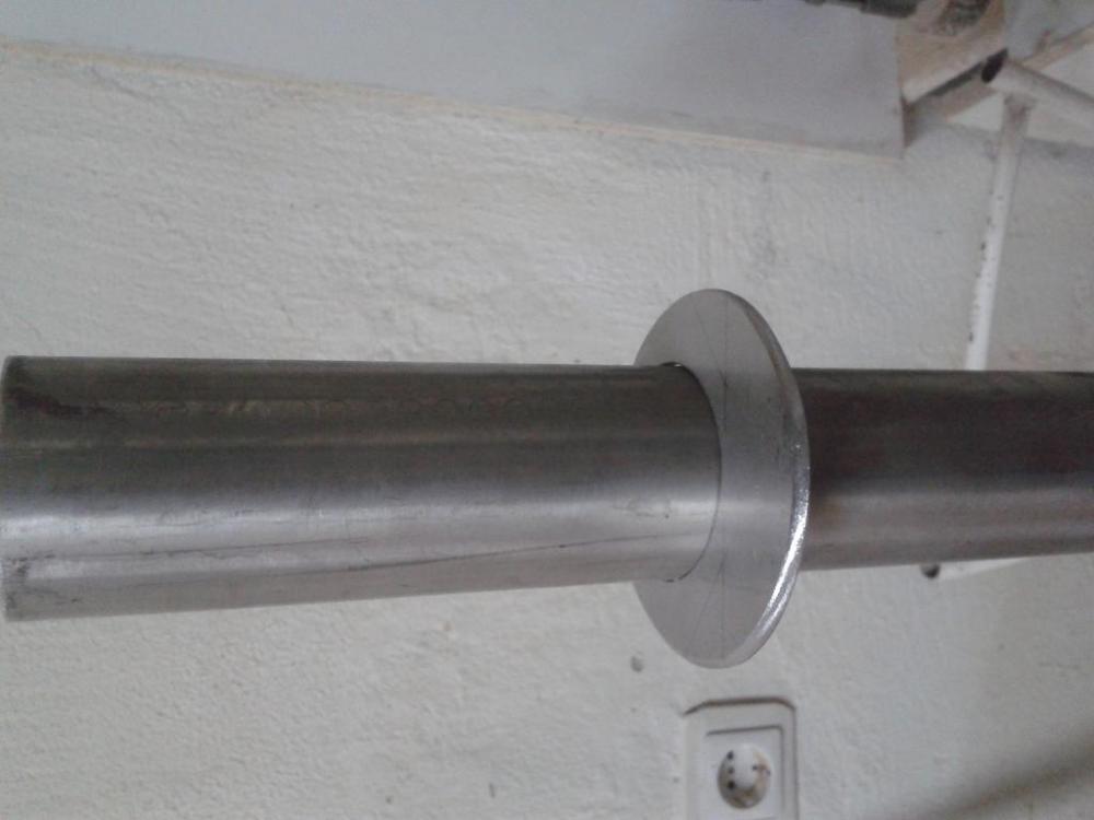

    El cañon sin cortar ni soldar el tubo alimentador:
    Archivo adjunto 8701
    Archivo adjunto 8704

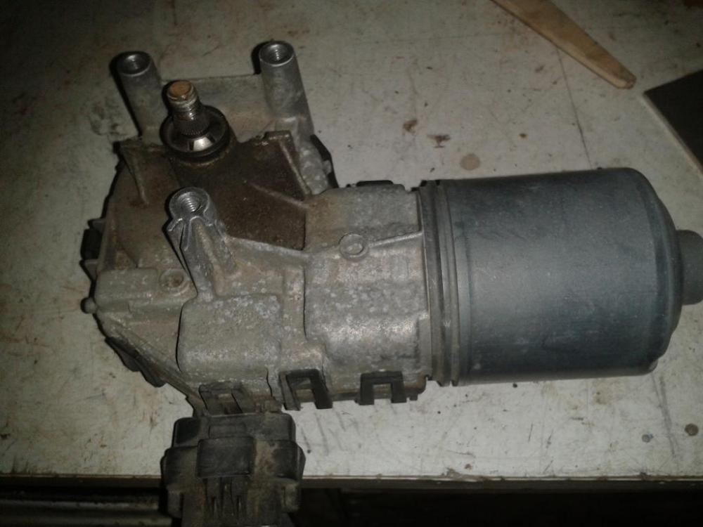

    El motor del sinfin:
    Archivo adjunto 8702
    Motor PaP que he probado:
    Archivo adjunto 8713

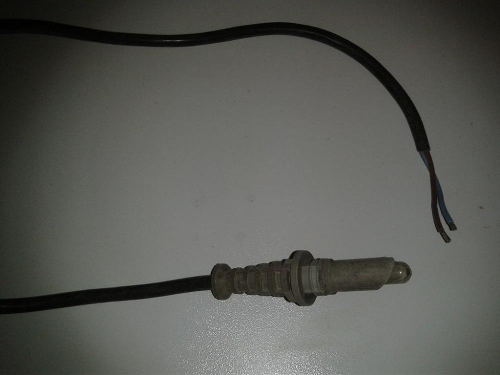

    La fotocelula:
    Archivo adjunto 8705

    Los sensores:
    Archivo adjunto 8707

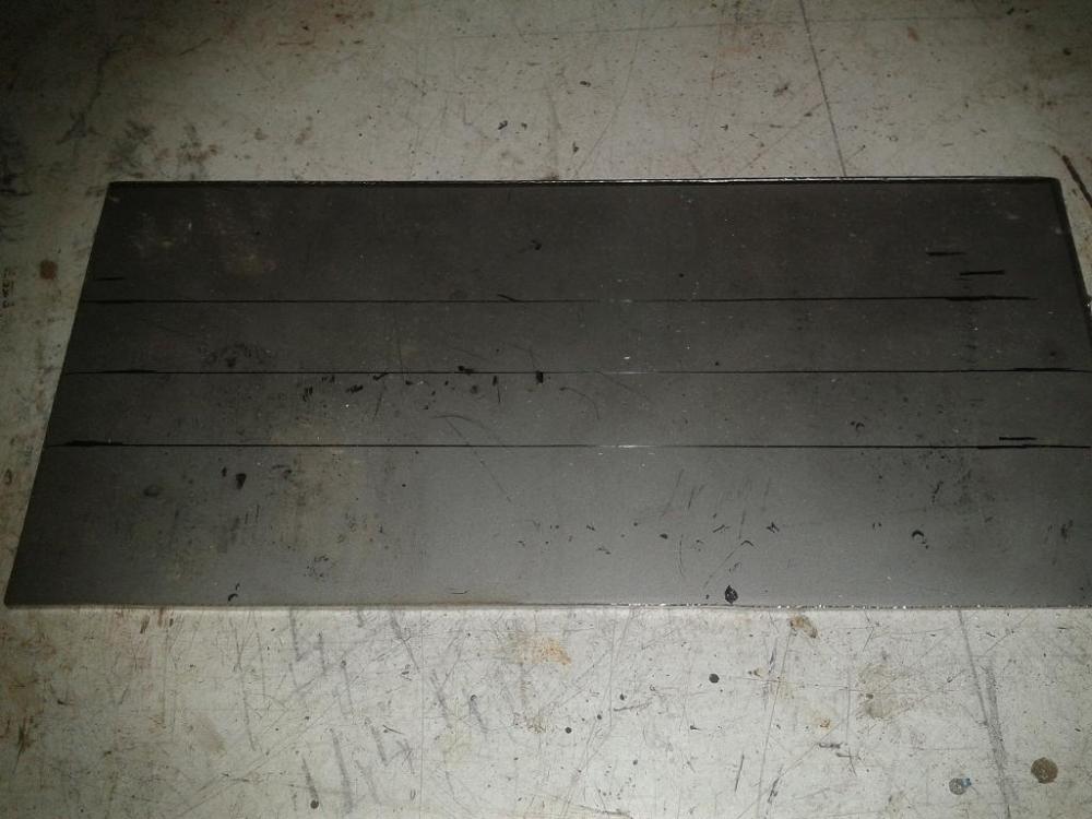

    Y por ultimo la teja que tengo que plegar en forma semi-trapezoidal en inox de 3mm:
    Archivo adjunto 8708

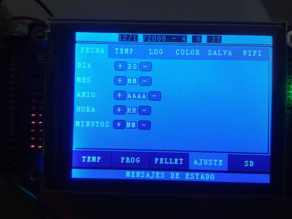

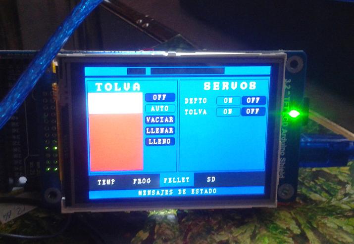

    ¿Me olvido de algo? ¿que opinais?
    buena llama
    Me ha molado la pantalla tactil.

    Pues si te mola por 19,22 aurelios la puedes comprar, a mi me tardó una semana en llegar, va pinchada en el mega dejando a la vista todos los pines digitales por eso compre otra para repuesto.
    Hay otras que llevan un adaptador que si bien funcionan igual son incomodas de utilizar porque ese adptador tapa (no utiliza) todos los pines del arduino siendo casi imposible utilizar alguno salvo soldando por debajo por lo que no son aconsejables salvo que la pantalla vaya en un sitio distinto al arduino.
    Dicho queda por si alguien de gatillo facil compra sin fijarse en este detalla.

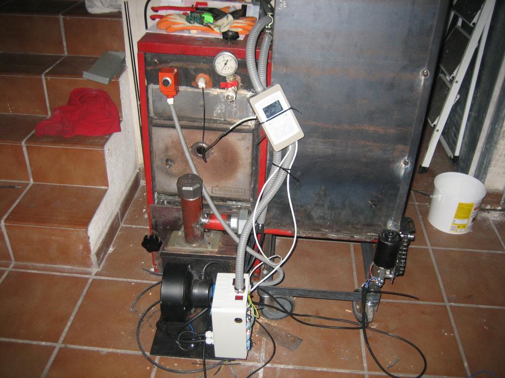

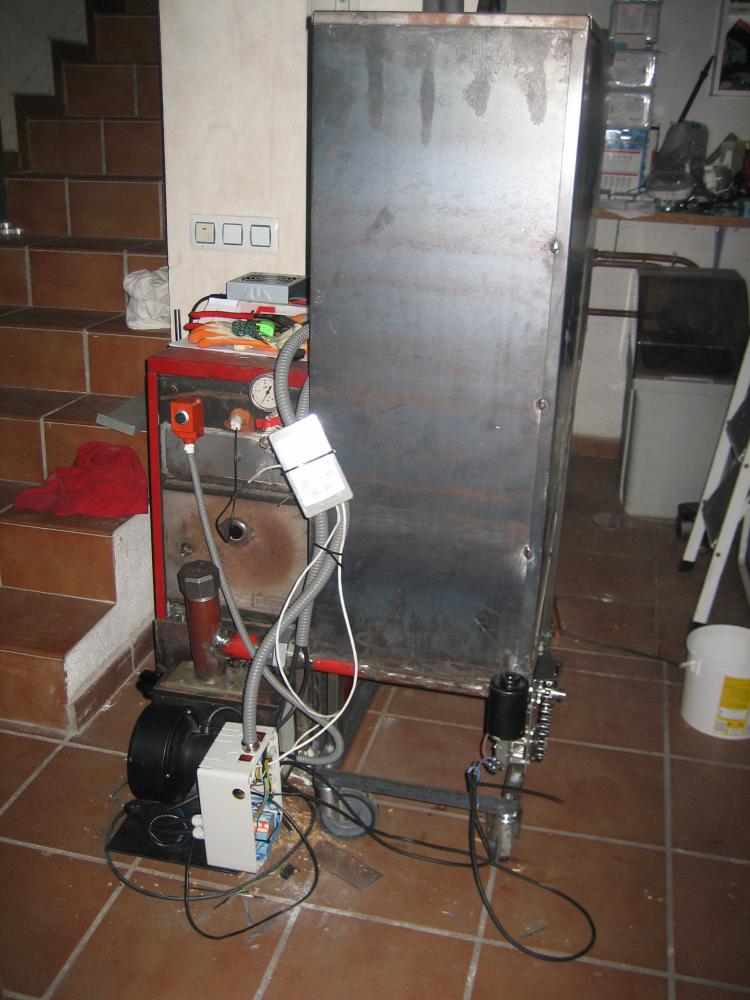

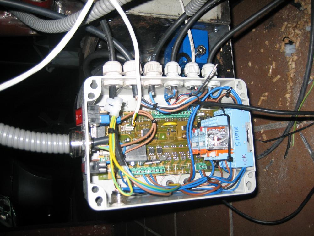

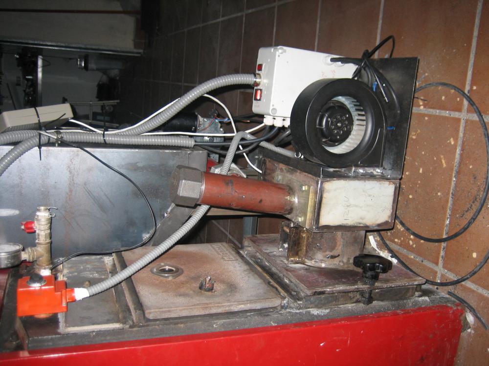

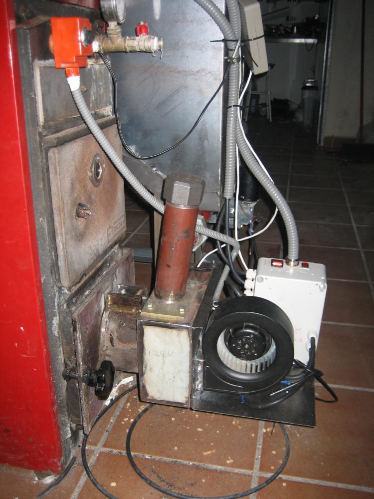

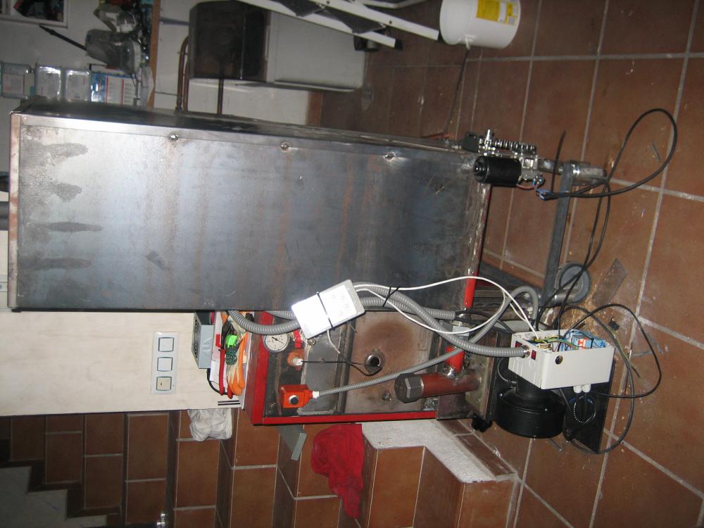

    bueno os mando algunas fotos. la fotocelula se ha medio muerto. Le he colocado de momento una ldr con un cable.
    Quemador de biomasa casero-img_1926.jpgQuemador de biomasa casero-img_1928.jpgQuemador de biomasa casero-img_1927.jpgQuemador de biomasa casero-img_1930.jpgQuemador de biomasa casero-img_1929.jpg
    Miniaturas adjuntadas Miniaturas adjuntadas Quemador de biomasa casero-img_1930.jpg   Quemador de biomasa casero-img_1928.jpg
    Última edición por chote; 25/11/2013 a las 20:20 Razón: colocar fotos

    Pues tiene muy buena pinta, me gusta. Tengo tres preguntas y una critica, espero que no te moleste.
    1º Supongo que ya has hecho pruebas ¿que resultados te han dado esas pruebas?
    2º El encendido ¿Con que lo haces y cuanto tarda? este es un dato que yo aun no he solucionado y me interesa mucho.
    3º Esa caja de chapa aun sin pintar ¿es una tolva verdad? El sistema perpendicular que has ideado me viene que ni pensado para mi casa, si no te importa te lo copio.
    Ahora la critica: Ese ventilador me parece grande o el mio es muy pequeño ¿es de 220 ca y regulable o de continua?
    Disculpa que sea tan directo pero el frio aprieta y todavia me quedan unas pocas cosillas por solucionar.
    Gracias por compartir

    las criticas siempre vienen bien.

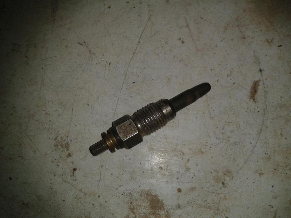

    La tolva como bien dices esta hecha en cuña y aun no la he llenado del todo. La idea es para que se agote del todo aunque siempre queda algo que hay que arrimar con una madera si la quieres agotar del todo. Se separa de la caldera y lleva cuatro ruedas para trasporte. Tambien lleva un sistema de regulacion interior cada pata para nivelar con la caldera.
    El encendido lo hago con una bujia de los coches diesel en concreto de la marca beru. Si quieres mas detalles te lo podria mirar. La alimento esta bujia con una fuente ATX de 500 w comprada en conectrol 19 leuros. La primera bujia la alimentada a 12v y se me quemó y después la segunda bujia la alimento a 5 v con esta fuente de 19 euros y va a la primera,sin fallo. Se recomienda que no sobrepase los 3 minutos de calentamiento. y el encendido yo lo hago en 2 minutos.
    Esta misma fuente mueve el motorcillo que se ve que es uno de 24 v de puerta automatica y lo alimento a 12 v y debido a estar alimentado a la mitad también baja de revoluciones pero va desobra para pellet.
    El tubo horizontal que esta debajo de la tolva es de 1,5" y el que esta vertical con una tapa es de 2".
    El ventilador es de 90 w a 240 v es de inducion y el condensador que lleva es de 2 microfaradios, y va perfectamente con el controlador de naturalia que se ve. Se regula del 5% al 100% y en todas las facetas desde limpieza hasta su funcionamiento en el quemador.
    También en el cuadro si te fijas tengo un pulsador adicional manual para alimentar pellet; viene bien para cuando haces limpiezas y separas la tolva tienes que avanzar el pellet a su posición. Los dos reles que se ven son accionados por la placa de naturalia pero alimentados por la fuente atx, un rele para el encendido y otro rele para el motrocillo.
    Bueno que me estoy enrollando.
    Aun sigo en pruebas pero las que he realizado bien excepto que me cargue la fotocelula que venia en el kit y de momento le he colocado una lrd metida en un tubito de aluminio.
    PD: tengo pensado desmontar y hacer fotos separadas y mas curiosas.

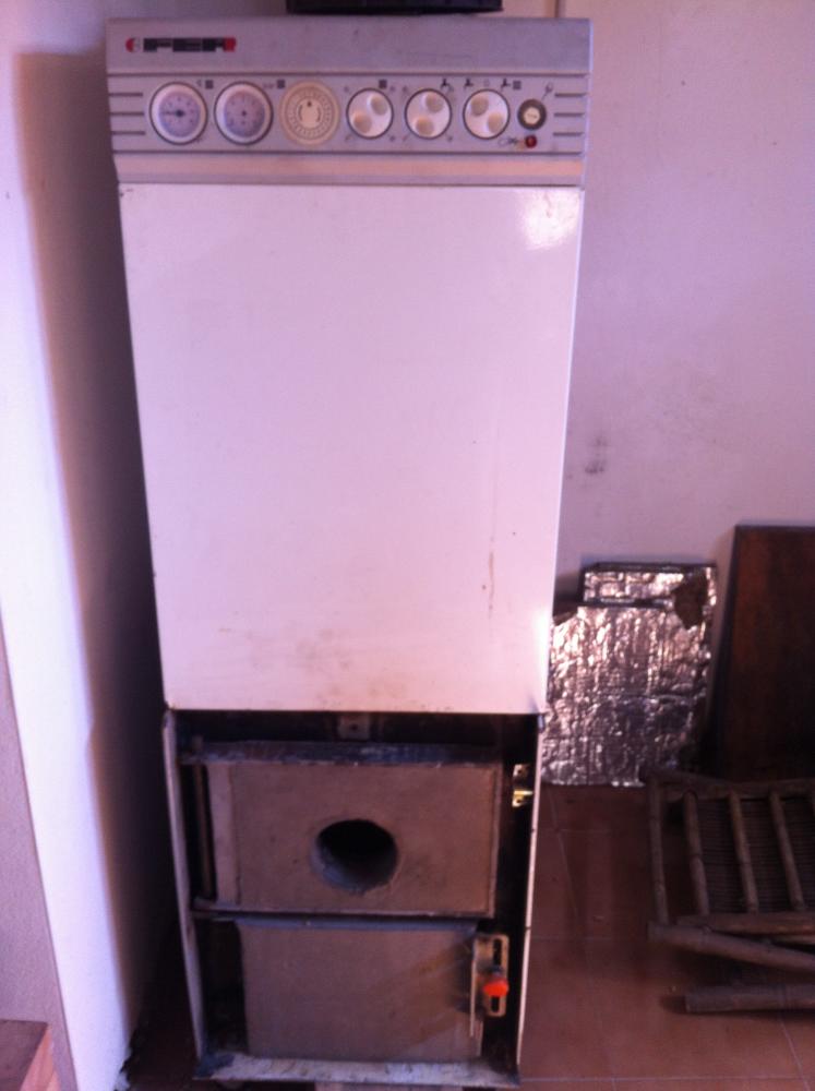

    Esta era mi caldera:

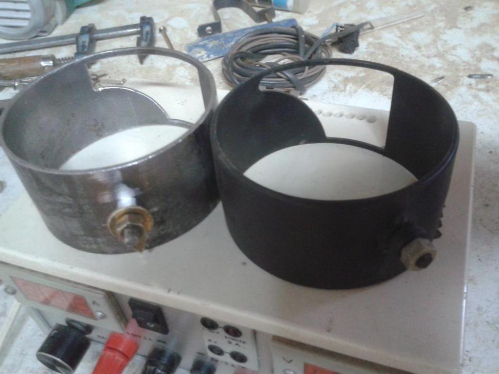

    yo estoy encendiendo con calentadores de mi propio coche que le cambie y los tenia. De los 4 me quedan tres y de momento tocare madera enciende a la perfeccion con la fuente ATX de 500 w de 19 € que compre; al principio quemé uno por error por alimentarle a 12 voltios y estoy con el segundo y ya lleva varios encendidos y bien

    Dear Mr. Juan Carlos,
    Thanks for your inquiry on Xiamen Green Way's igniter.
    We are a professional ceramic igniter manufacturer in China with more than 6 patents.
    Please at least increase the quantity to 5 pcs.
    We will use TNT Express to ship the goods.
    It can reach to you within 3-7 working days.
    Paypal is acceptable for small value.
    Lead time: within 1 day after receiving the money.
    Total amout:
    5 pcs*$15 +$30(shipping Charge)=$105.00
    The price can very cheap when the quantity more than 1000 pcs.
    We already have many clients in your country such as TUBOCAS,NATURAL FIRE ,GONZAGARRL ect.
    They are all satisfied with its good performance.
    Looking forward your reply.TKS
    No esta mal 75€ por 5 unidades.
    ¿que os parece? sobre todo a ti josep ¿se parece a la tuya?

    Actualizo datos de mi instalacion.
    Encendi la caldera el dia 1 de noviembre a la 8 de la mañana y a 30 de noviembre a las 12 de la noche,
    El horario que tengo es de 10 am. a 10 pm a 21º y de 10 pm a 10 am a 19º. de lunes a viernes.
    El horario de fin de semana es de 7 am a 11 pm a 20º y resto a 19º.
    Adosado de 2 plantas y 100 m2 en la zona de Albacete.
    180.5 horas de funcionamiento con un consumo de 401 kg de pellets.

  25. #1250
    Avatar de pegotes
    pegotes está desconectado Forero
    dic 2012
    spain
    118
    Tienes razon VAV78 se me paso poner que mi instalacion es de radiadores marca roca modelo dubal 60.
    Y la caldera una daf con cuerpo de hierro fundido de 33.4 Kw de potencia nominal es el mismo cuerpo
    que la sime ar4 . Y el quemador de pellets el que tenia la caldera transformado a pellet.
    Empeze el mes con un consumo maximo de 1, 5 kg/h , ahora con la llegada de las temperaturas
    bajo cero todos los dias le he subido el consumo 3, 8 kg/h por que me tardaba horas en llegar a 60 º y
    ahora en una hora tengo la caldera a 70º y el retorno sobre los 58º.
    Al llegar a 70º le he puesto que eche 1, 5 kg/h .
