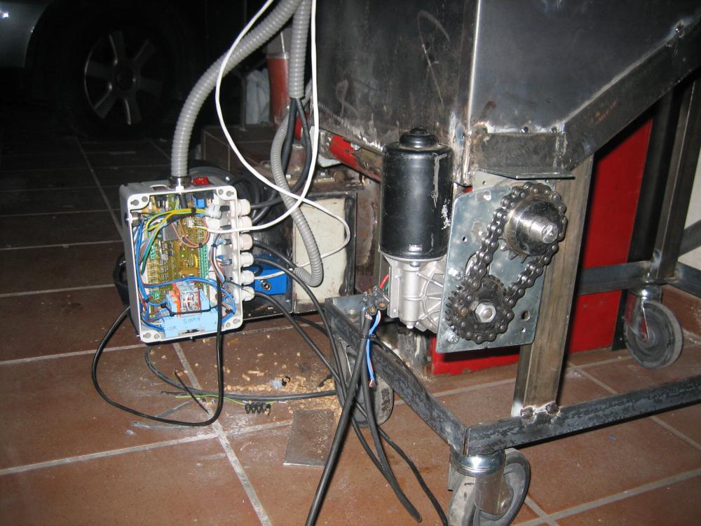

.- El motor del sinfin he probado con motores paso a paso (tengo varios de distintos tamaños, potencias y tensiones) pero aunque se controlan con un driver basado en el L298N no me acaba de convencer por la dificultad de acoplamiento de eje y sin-fin asi como la escasa potencia, visto esto me he decantado por el motor del limpia delantero de un Laguna del 99 o 2000 que le sobra potencia aun girando a muy pocas revoluciones 8-10 alimentandolo a 5,8v. Se pueden regular sus revoluciones mediante otro pin WPN de arduino variando la tensión que le enviamos a la base del transistor que lo alimenta 2SC 4106

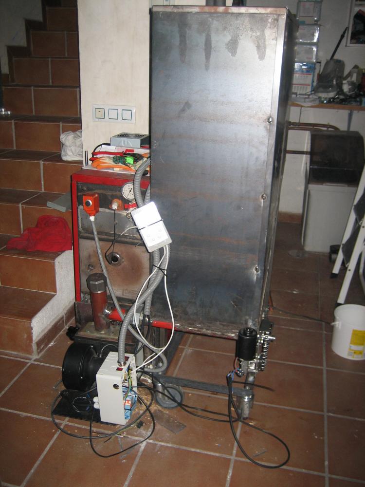

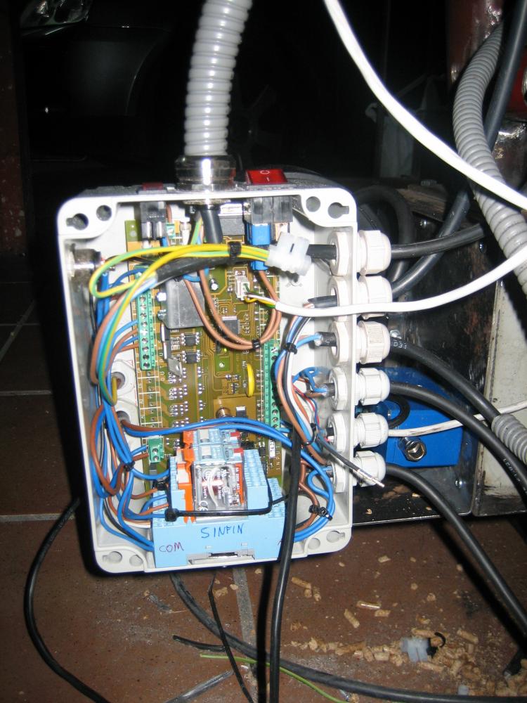

.- Para controlar bombas, ventiladores, resistencia de encendido, etc dispongo de una placa de 8 reles "chinos"
.- Una fotoresistencia tambien procedente del mismo quemador y no se cuantas cosas más.
Ahora las fotos del controlador:
Archivo adjunto 8694 Archivo adjunto 8695 Archivo adjunto 8692

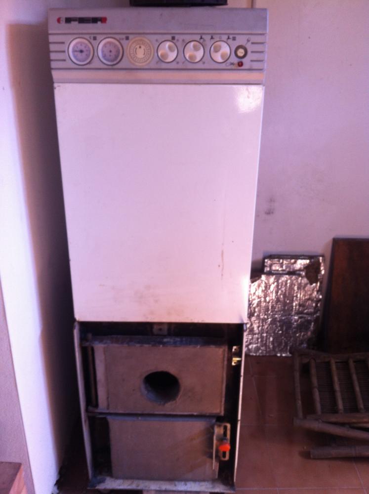

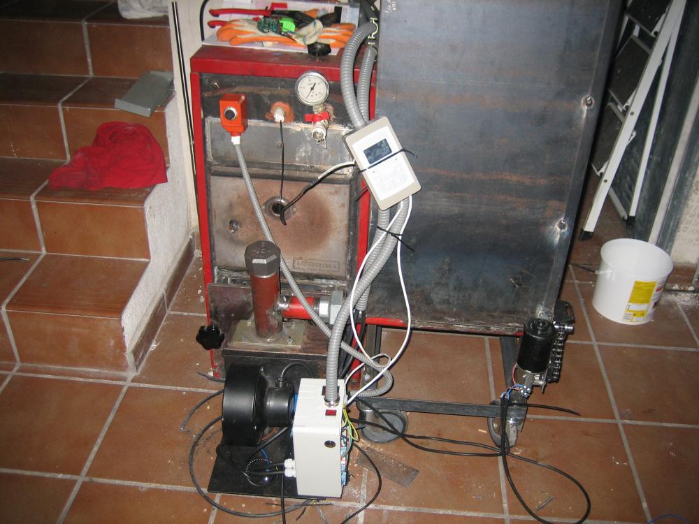

De como va el quemador que el original era como este que es el original de fusy:
Archivo adjunto 8696

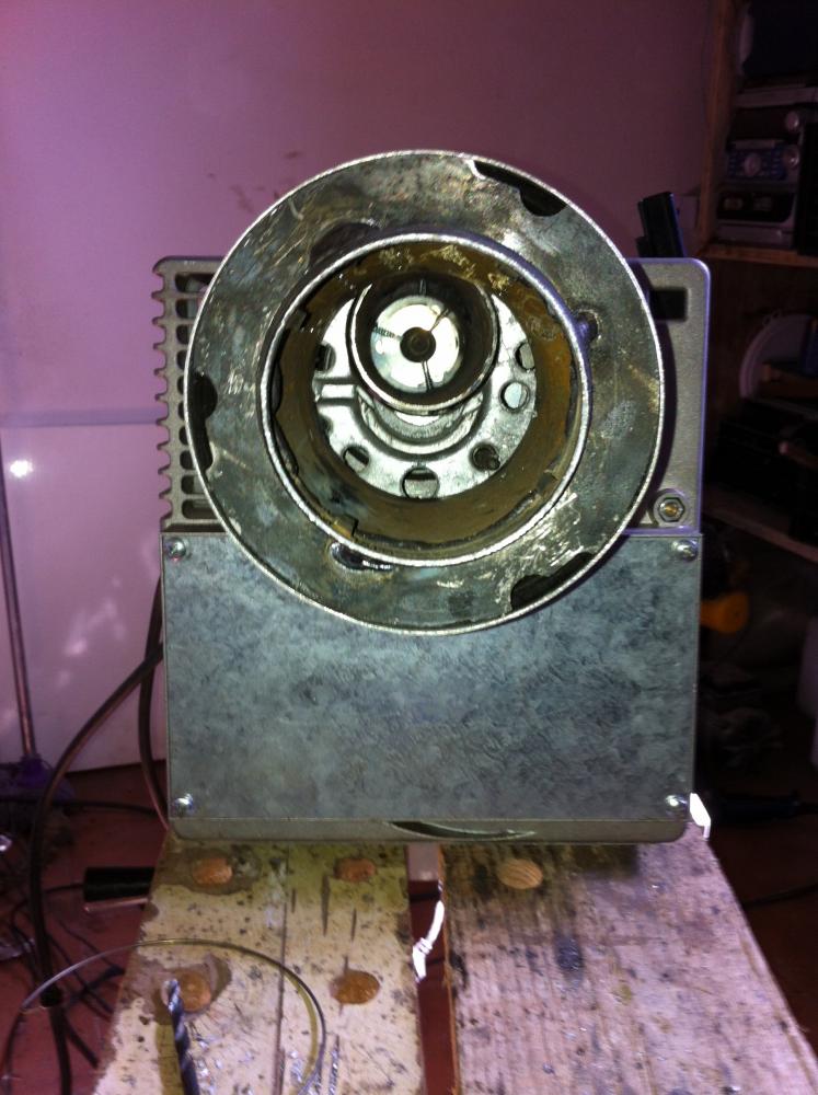

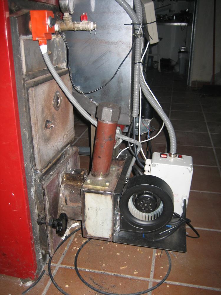

Desmontado:
Archivo adjunto 8697
El motoventilador original:
Archivo adjunto 8703
Con la turbina original adaptada al nuevo motor:
Archivo adjunto 8698 Archivo adjunto 8699

El motor del sinfin:
Archivo adjunto 8702

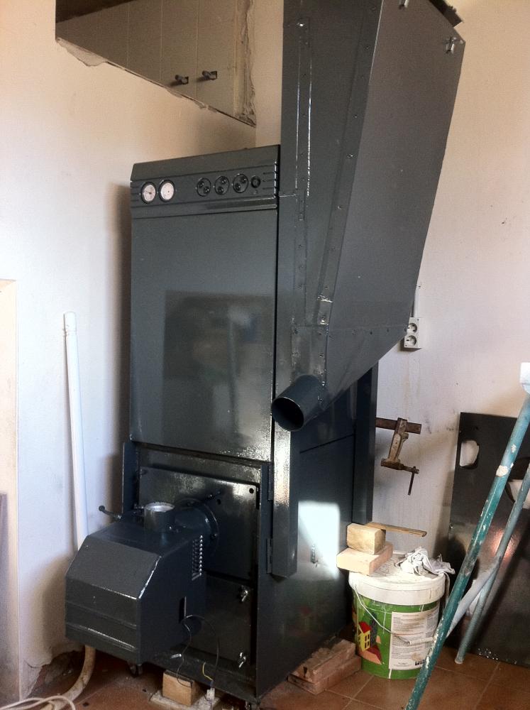

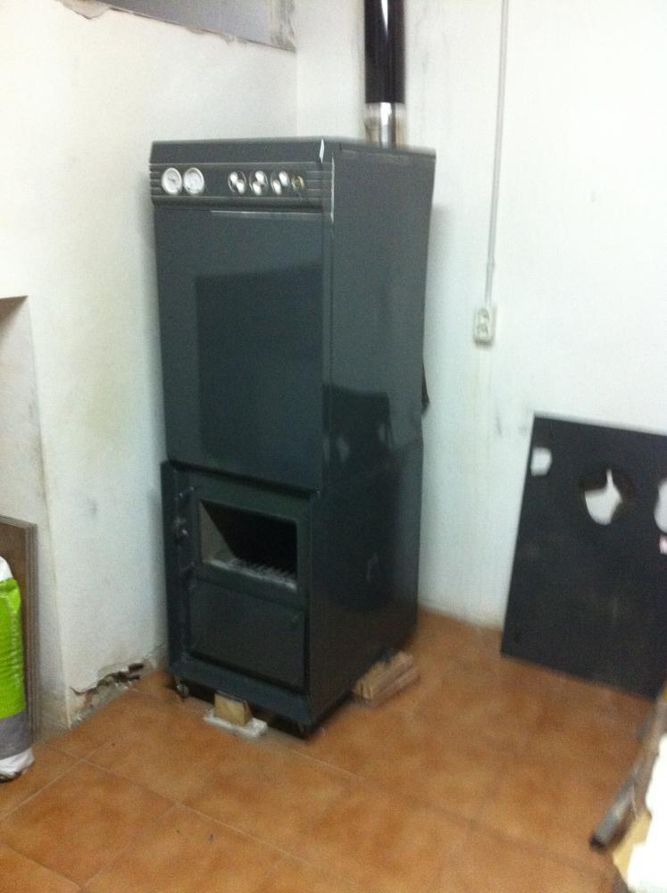

Y por ultimo la teja que tengo que plegar en forma semi-trapezoidal en inox de 3mm:
Archivo adjunto 8708
¿Me olvido de algo? ¿que opinais?
