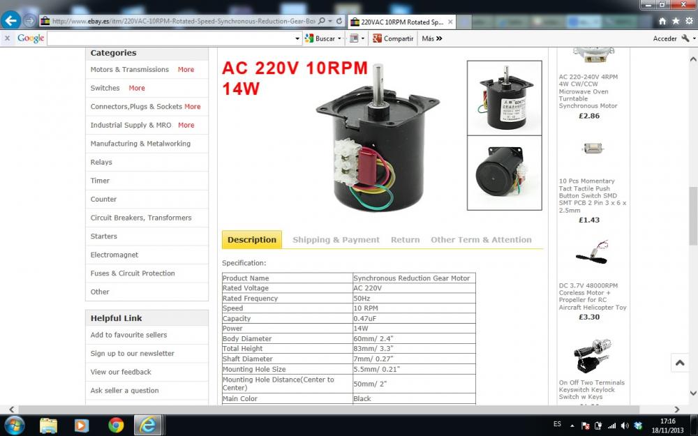

Hola Musu
Creo que ese morreductor del enlace que envias no te valdria, parece mas bien para robotica, aqui la gente emplea a menudo motores de limpiaparabrisas y asi todo hay que desmultiplicarlos con alguna reduccion para tener mas fuerza, ten en cuenta que los pelletes cuando son arrastrados por el sinfin oponen bastante resistenca, con lo que se necesita cierta potencia, busca en el foro, hay sugerencias interesantes con respectoa los sinfines
Tiene razon el compañero.
Pon motores de limpiaparabrisas de coche o como de puertas automaticas de 24 v y tendran mas
fuerza
