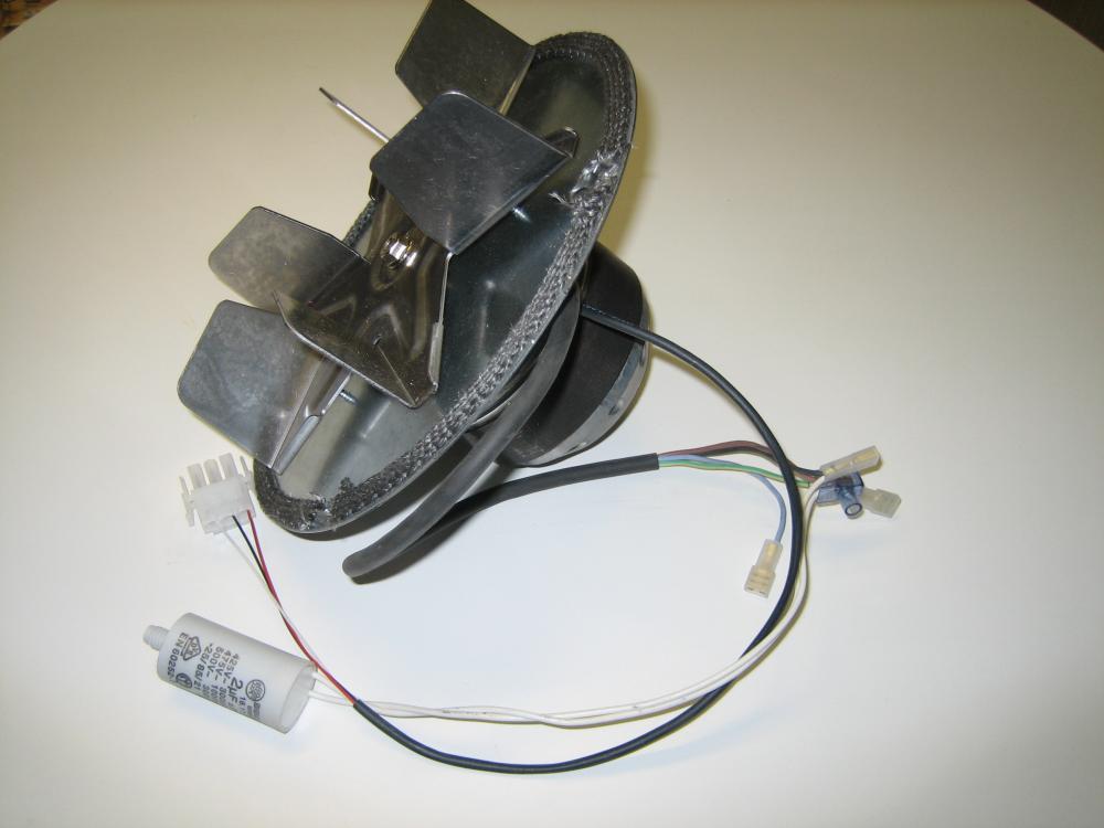

te refieres a esto. con esto condesadores ayer arranque el motor mio de 100w y van bien y ya me contaras respecto a lo demas.
Espero que no se te queme nada
Archivo adjunto 8534
ya me contarás
Los condensadores estan equivocados. Tendrias que montar uno de 50nF y el otro de 10nf. Es importante que sean de ese valor.

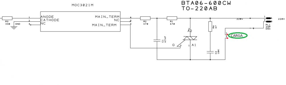

Sigo opinando que este circuito es un simple conmutator y en todo caso solo serviria para activar cargas resistivas, como bombillas o motore universales de corriente alterna CON ESCOBILLAS, es decir que para las cargas inductivas como son los motores de las turbinas DE INDUCCION solo valdrian los Variadores de frecuencia, pero bueno alomejor estoy equivocado. dejo a continuacion lo que dice la wikipedia sobre los variadores de Frecuencia. saludos a todos
"Un variador de frecuencia (siglas VFD, del inglés: Variable Frequency Drive o bien AFD Adjustable Frequency Drive) es un sistema para el control de la velocidad rotacional de un motor de corriente alterna (AC) por medio del control de la frecuencia de alimentación suministrada al motor. Un variador de frecuencia es un caso especial de un variador de velocidad. Los variadores de frecuencia son también conocidos como drivers de frecuencia ajustable (AFD), drivers de CA, microdrivers o inversores. Dado que el voltaje es variado a la vez que la frecuencia, a veces son llamados drivers VVVF , variador de voltaje variador de frecuencia"
Lo ideal seria un variador de frecuencia, pero con el dimmer funciona perfectamente.

Yo utilizo un dimmer con paso por cero similar al de Inmojo.
Para que no desesperéis como me paso a mí os diré que en teoría el rango de control es con valores de 0 a 127
0 para totalmente encendido y 127 para totalmente apagado, pero en realidad yo estoy regulando velocidad en el rango de 105-60 (estos valores los conseguí a base de prueba y error)
El motor que regulo es un extractor de humo EBM R2E180-CG82Archivo adjunto 8584
En lugar de triac utilizo un SSR http://es.rs-online.com/web/p/reles-...olido/7385531/

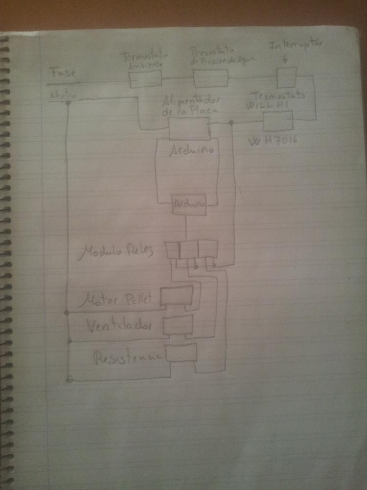

ESQUEMA que esta funcionando en el quemador de javier:
si me puedes pasar el programa que tienes cargado en el arduino lo podria probar yo tambien el el quemador mio. gracias
Archivo adjunto 8588

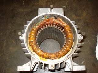

Pero en mi opinión es el núcleo de hierro de un estator de un motor similar a este:
Archivo adjunto 8592
El problema que se me plantea es que seguramente se obturaran las ranuras fácilmente.

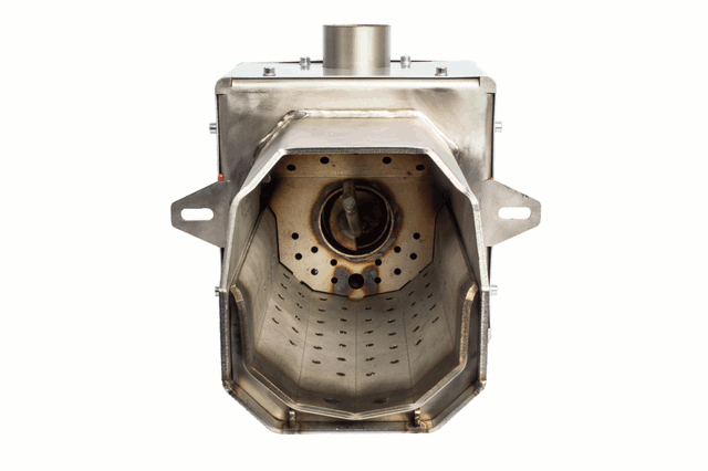

Conocéis los quemadores polacos Pellasx?
Venden que tienen un sistema patentado de mezcla de combustible en la cámara de combustión que les otorga menor mantenimiento.
Archivo adjunto 8594
Lo único que veo especial es la pieza en forma triangular al final del sinfín (en este vídeo se ve bien)

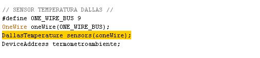

he cargado tu programa y me ha salido este error Archivo adjunto 8612

No has puesto cual es el error. Esa linea de codigo esta bien. Has cargado las librerias Onewire y dallastemperature?
