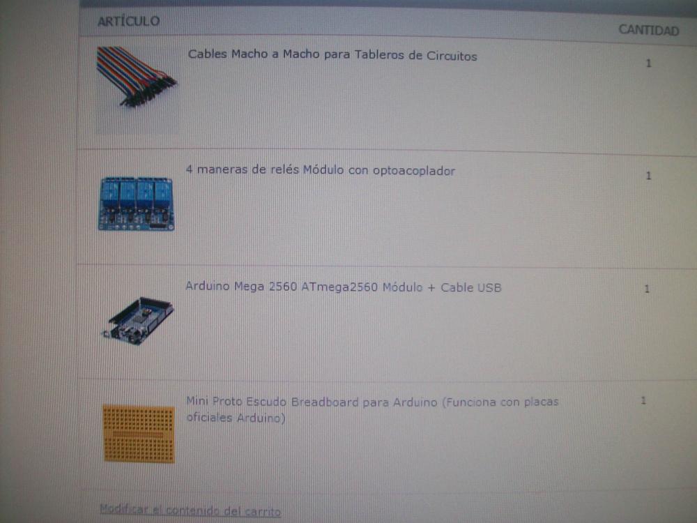

Hola, soy nuevo en esto, e leido vuestros comentarios del quemador y e echo uno todavia no lo he provado la parte mecanica la llevo bien en la parte electrica es lo que no tengo ni idea haber si me podeis ayudar
el quemador es parecido al de pegotes ya ire poniendo fotos

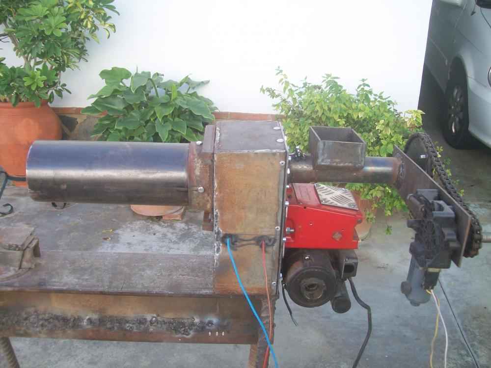

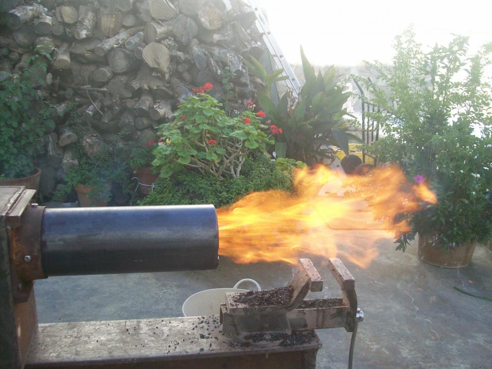

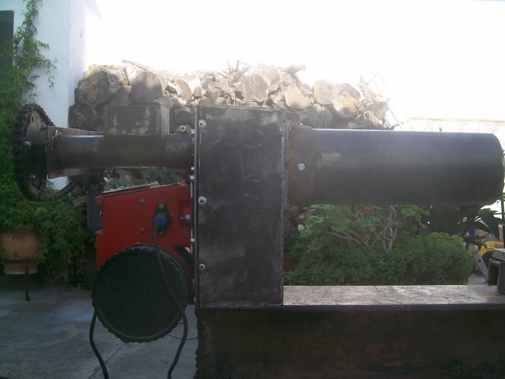

Hola a todos y saludos.
ya he hecho una prueva de fuego haber si me funcianaba .
se vuelve algo de humo hacia tras por el sinfin tengo 31 cm de coñon puede ser que sea demasiado largo.
os dejo unas fotos ,haber que me recomendais para mejorarlo
con el tiempo quuiero poner el motoreducto para ir reduciendo espacio la verdad que el motor elevalunas es mucho mas economico.
ahora biene lo mas complicado para mi como pogramar el rele zelio o el arduino mega la verdad que de informatica no me manejo nada bien
pegotes la placa donde se conetan los cables azules esa placa que es?
perdonar mi ingnorancia
- 28/10/2013, 19:25 #1156
Yo cortaria el tubo y lo dejaria en 20 centimetros,las entradas de aire que sean iguales por la parrilla que por la parte trasera arededor del sinfin,si no mejoras realiza un corte en forma de cuña en la parte superior del tubo del sinfin y a una distancia del final del tubo de unos 4 centimetros de minimo para darle entrada de aire.

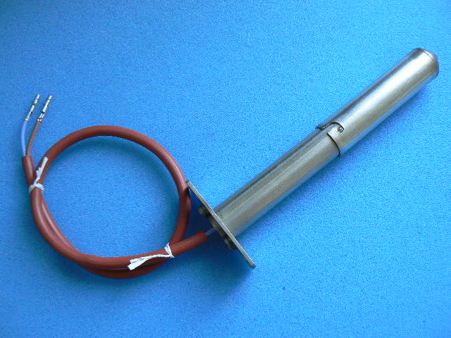

Muchas gracias Josep por el consejo ya contare como ha ido con las modificaciones por sierto donde podria encontrar el calentador de ceramica .

Señor josandres_47 pronto tendra noticias de mis abogados, me ha copiado mi quemador
Es broma,
me ha dado alegria de ver otro quemador como el mio modificado.
A tu pregunta de la placa donde conecto los cables azules, es un modulo de 4 reles para arduino.
Tengo dos reles para el ventilador, otro para el motor de pellets y otro para la resistencia de encendido.
Lo de arduino es ir trasteando con el, y cada dia hacer una cosa para coger experiencia con la programacion.

En esta web la encontraras Rauschert Technische Keramik

Perfecto Josep, esta es la que estaba buscando. Por que nombre la solicitaste?. Qual es su precio?. La venden por unidades?.

pegotes la casualida de tener la misma caldera loque no se si la tuya tiene agua sanitaria
el quemador no hay otra obsion de hacerlo hasin para para aprobechar el ventilador del quemador de gasoil
me alegre un monto de ver el tuyo .me pudes decir si esto es lo que nesecita para ser un cron dela tuya ya que lo veo sensillo de montarlo
muchas gracias y un saludo

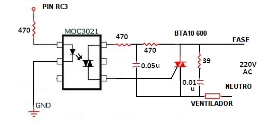

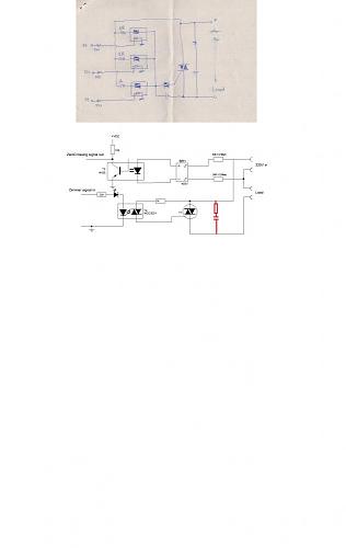

¿Sabeis como controlar los timers en arduino para el control del ventilador con el circuito del compañero jvh.? No hay funcion especifica en lenguaje de arduino y sin controlar el tema se me esta haciendo tedioso. Se que me lo podria ahorrar, pero quiero hacer un control modular y tengo que pasar este paso.

Segio04,
A que te refieres con cotrolar los timers en Arduino? , a los tiempos de activacion y desactivacion de un periferico? yo uso los delay(), si no van por ahi los tiros, concreta un poco mas para poder ayudar.
Sergio04 Acabo de ver el adjunto, que envias junto con tu pregunta y lo que te puedo decir es que con ese circuito solo puedes activar todo o nada, es decir encender o apagar o conectar y desconectar los motores de induccion que son los que no llevan escobillas no pueden regularse con ese circuito, estos motores son los que llevan el 90% de las turbinas

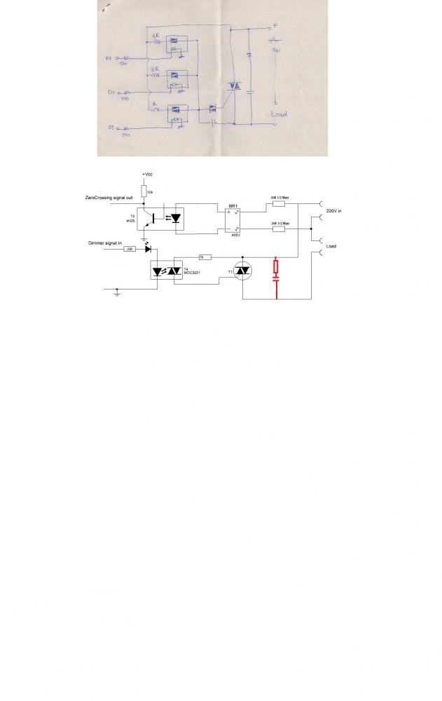

Voy por partes. Los delays lo que hacen es parar el programa durante un tiempo. Durante ese tiempo el micro no hace nada. Con los timer lo que quiero hacer es que la regulación se realice mediante el hardware del arduino.
El esquema adjunto del compañero jvh en si no regula, sino que dispara el triac en un momento concreto para aprovechar solo parte de la onda de la red electrica y asi regular la velocidad del motor. El que regula en si es el arduino mediante el calculo del tiempo necesario y la detección de paso por cero de la onda de la red.
Espero haberme explicado bien.

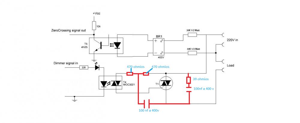

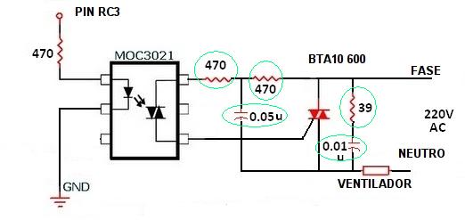

no desesperes por que al final lo conseguiremos:Yo tambien estoy con los moc 3021 intentando hacer un dimer pero estoy atascado.
Parece que se puede hacer en el arduino lo del control de fase disparando dentro de los 10 mili segundos de semionda ascendente al menos lo he visto con una bombilla, pero dicen que tambien va con motores.
Creo que habra entendidos en el tema que nos podrian echar una manilla pero hay estamos.

Yo empece con este proyecto:
Arduino controlled light dimmer
Funciona perfectamente con bombillas resistivas, pero no vale para motores, pues no lleva filtro (esto me lo explico mi amigo). Tambien tengo montado un transformador de 220 a 6v en vez de las resistencias gordotas. De momento estoy funcionando con este esquema pero no le puedo montar el motor. Tengo que meter el filtro del esquema del compañero jvh (los condensadores y resistencia de la salida del triac).

Hola a todos
Sigo opinando que este circuito es un simple conmutator y en todo caso solo serviria para activar cargas resistivas, como bombillas o motore universales de corriente alterna CON ESCOBILLAS, es decir que para las cargas inductivas como son los motores de las turbinas DE INDUCCION solo valdrian los Variadores de frecuencia, pero bueno alomejor estoy equivocado. dejo a continuacion lo que dice la wikipedia sobre los variadores de Frecuencia. saludos a todos
"Un variador de frecuencia (siglas VFD, del inglés: Variable Frequency Drive o bien AFD Adjustable Frequency Drive) es un sistema para el control de la velocidad rotacional de un motor de corriente alterna (AC) por medio del control de la frecuencia de alimentación suministrada al motor. Un variador de frecuencia es un caso especial de un variador de velocidad. Los variadores de frecuencia son también conocidos como drivers de frecuencia ajustable (AFD), drivers de CA, microdrivers o inversores. Dado que el voltaje es variado a la vez que la frecuencia, a veces son llamados drivers VVVF , variador de voltaje variador de frecuencia"
