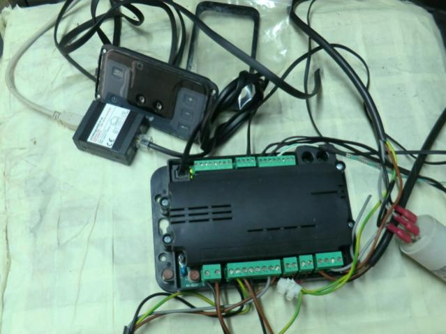

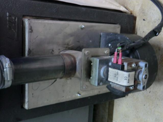

Hola saludos a todos.Despues de seguir este foro y aprender un monton de cosas.He decidido vender todo el proyecto completo de quemador de biomasa que he construido.
Quemador clon del Pelltech p20a.
Electronica de control Fumis Alpha.
Fumis ALPHA - Combustion controllers for stoves, burners and low power boilers and using pellets, woodchips and firewood |
Programador Ucom + software para PC.
Contesto por privado posibles dudas.
A precio de coste 600 Euros.
Aqui algunas fotos.

Despues de pasarme dias experimentando es la forma que se adapta mejor para realizar los pasos de aire en todo el cañon de doble cuerpo,el fin de semana estuve quemando sobre 15 kilos de los tres tipos de biomasa que dispongo y el resultado lo mostrare en el video que estoy terminando de editar.
