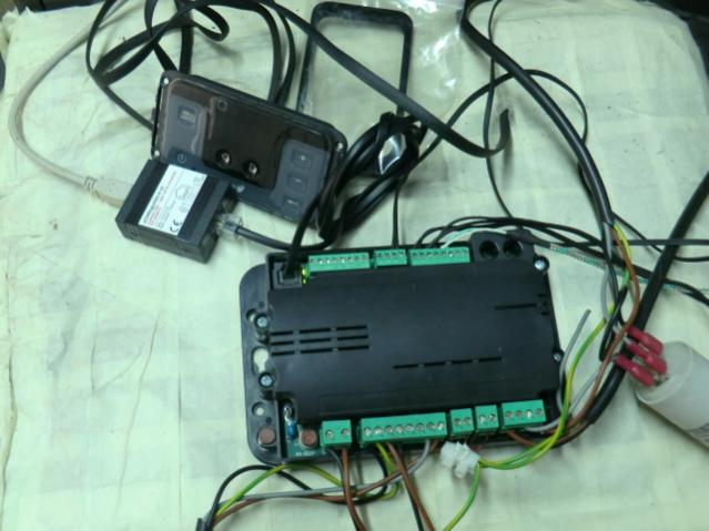

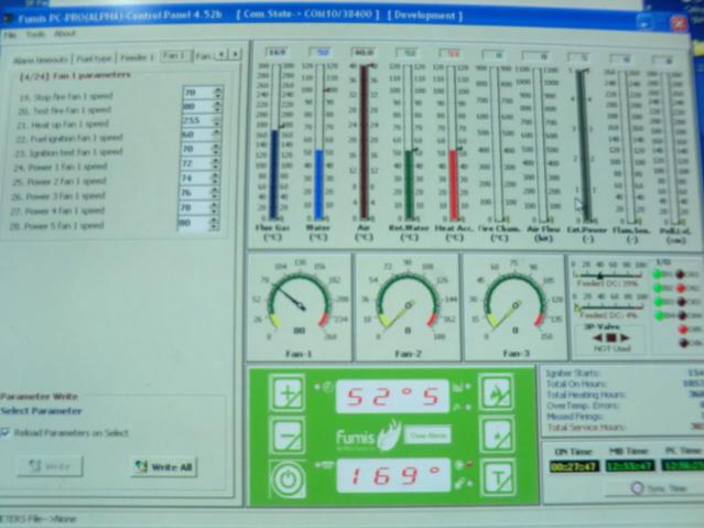

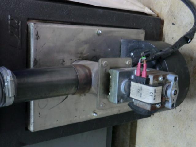

Hola saludos a todos.Despues de seguir este foro y aprender un monton de cosas.He decidido vender todo el proyecto completo de quemador de biomasa que he construido.
Quemador clon del Pelltech p20a.
Electronica de control Fumis Alpha.
Fumis ALPHA - Combustion controllers for stoves, burners and low power boilers and using pellets, woodchips and firewood |
Programador Ucom + software para PC.
Contesto por privado posibles dudas.
A precio de coste 600 Euros.
Aqui algunas fotos.Archivo adjunto 8362Archivo adjunto 8363Archivo adjunto 8364

Josep, una pregunta. Por que el cañon octogonal ?
Despues de pasarme dias experimentando es la forma que se adapta mejor para realizar los pasos de aire en todo el cañon de doble cuerpo,el fin de semana estuve quemando sobre 15 kilos de los tres tipos de biomasa que dispongo y el resultado lo mostrare en el video que estoy terminando de editar.

Hola, Josep muy bien por el video. Unos interrogantes se me plantean: 1º esta boca no será un poco problematica para la boca de una caldera doméstica de unos 20-30 Kw.2º La resisténcia cerámica, la tienes en contacto con el material? y por último, podrías poner el programa que usas del célio?.
Saludos a todos
segun los comentarios veo que sera algo complicado el calcular la potencia aproximada que proporciona el quemador en vacio,
este quemador es demasiado para una caldera de 20,30kw, la resitencia ceramica no puede tocar el combustible tiene que estar a un minimo de 2 milimetros el encendido en el video es en tiempo real,el programa no lo tengo terminado ya que este quemador no esta echo para ponerlo en la caldera es solo un primer paso a los dos de diferente potencias que estoy haciendo y la programcion es simple para que funcione en diferentes rangos de potencia faltan los controles perifericos,(mas adelante)
