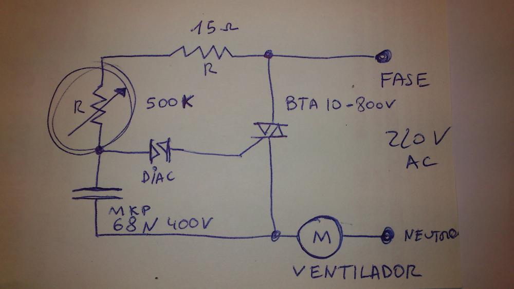

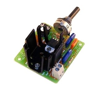

Saludos y os comento una duda que tengo, pues eso tengo un quemador de pellets casero y funciona mas o menos bien pero el tema de regulación del motor que impulsa el aire he utilizado un viejo de una caldera tesolini, y el caso es que cuando lo regulo de intensidad con un potenciómetro si baja pero al rato pierde fuerza y baja de revoluciones. Total que lo soluciono poniéndolo alto de revoluciones y la chapeta de entrada de aire casi cerrada porque sino es muchísimo aire.
Mi PREGUNTA es la siguiente ¿hay motores que se pueden regular ,o hay algún otro aparato para regular el motor y este no realice extraños en cuanto a subida y bajada de revoluciones el solo.?

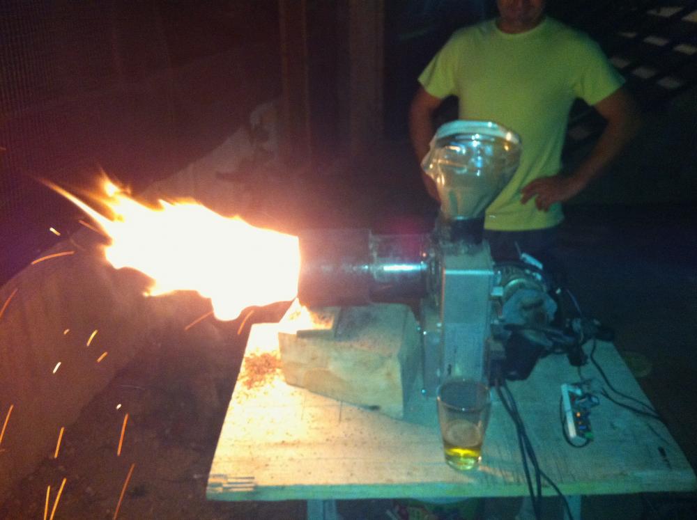

Buenas noches a todos veo que no paráis un saludo;siroco4 no te puedo aclarar mucho pero yo utilizo un quemador baltur de gasoil "tuneado"claro y le regulo el flujo de aire con un potenciometro de un aspirador creo que lo reduce en más de un 50% pero mantiene ese ritmo,en mi caso la trampilla la tengo en el 3 de 0 a 9.Vaya que yo creo que lo que es el motor te vale
[ATTACH=CONFIG]8211Archivo adjunto 8213Archivo adjunto 8212

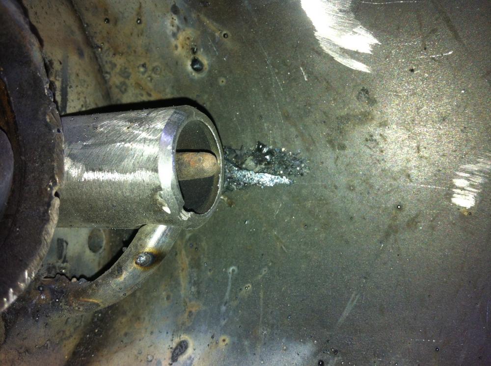

Aquí os dejo unas fotillos de mi nuevo quemador en ese momento estaba a tope cosa que no haría falta pero gusta verlo quemando así y la del calentador es por sí a alguien le gusta de esta manera enciende hueso de aceituna en 1min nunca falla y el calentador parece aguantar muy bien siempre esta refrigerado
Prueba con este simple esquema lo vengo utilizando varias semanas con el nuevo quemador y funciona perfectamente en todo el rango de rpm que necesito,si tengo que decirte que segun el valor de varios componentes tenia el mismo problema,otro cosa es controlar las rpm automaticamente en este apartado ya entra la electronica,el fin de semana que viene pondre el video del nuevo quemador y una plantilla de programcion del zelio que utilizo para controlar el quemador.
Archivo adjunto 8217

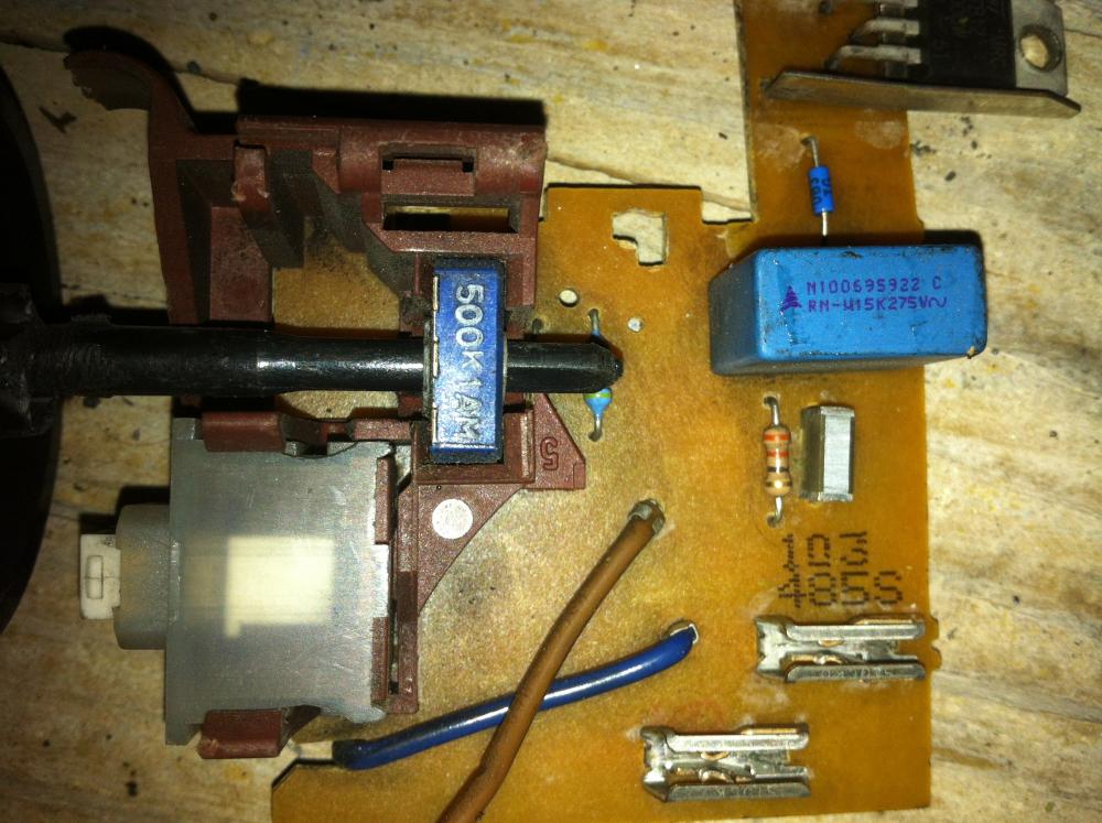

Este es el aparatillo que os digo para regular la velocidad del ventilador creo que es parecido a lo que comenta josepArchivo adjunto 8233yo se lo quite a un aspirador bosch que utilizo para las cenizas(no le hacía falta)
Entonces, si yo quiero que mi arduino controle tres velocidades en el ventilador.
Tendría que poner dos circuitos de estos en dos reles dististos y un tercero directo.
Es asi?
Pegotes yo creo que lo que a ti te hace falta son dos cebek R-10 los puedes mirar en cetronic.es,son gente sería con pago contrareembolso te van a salir por unos 50€ los dos más envio aparte si los llamas por teléfono te asesoran . Prueba a llamarlos son buena genteArchivo adjunto 8261 este es el aparatillo y este el teléf. 981145106 son de A Coruña.Un saludo

No necesitas dos circuitos. Con sólo uno, seleccionando entre varios potenciómetros con relés u optotriacs puedes conseguir los diferentes ajustes de velocidad. El tema se ha tratado en las páginas 36,53,60,74 y 107 de este hilo. Son circuitos muy sencillos.

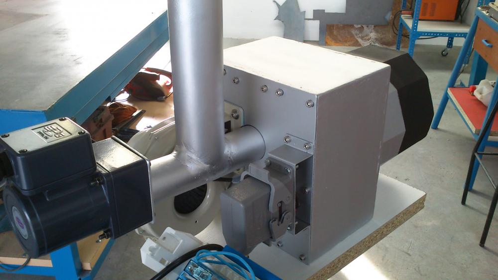

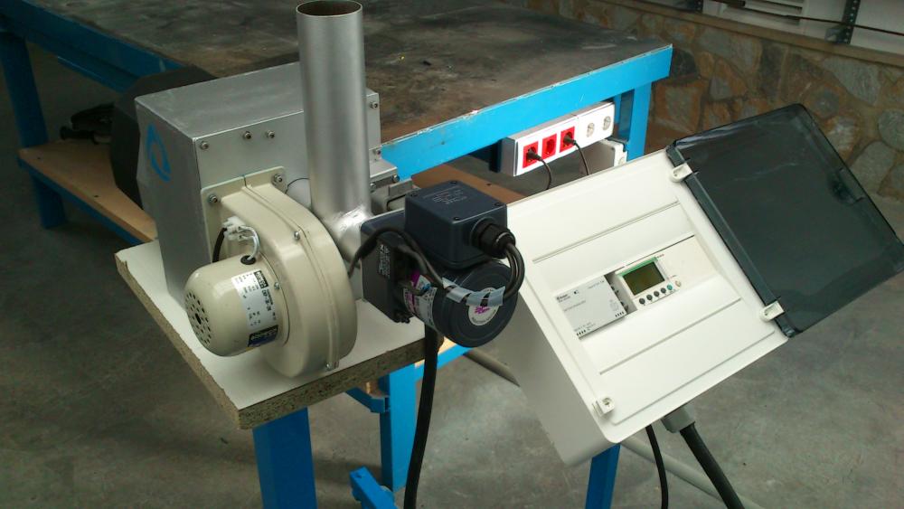

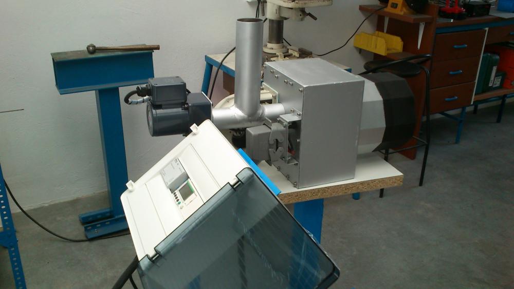

Hola a todos,
pongo varias fotos de uno de los quemadores que tengo terminado y dentro de varios dias pondre el video,
Archivo adjunto 8355 Archivo adjunto 8356 Archivo adjunto 8357

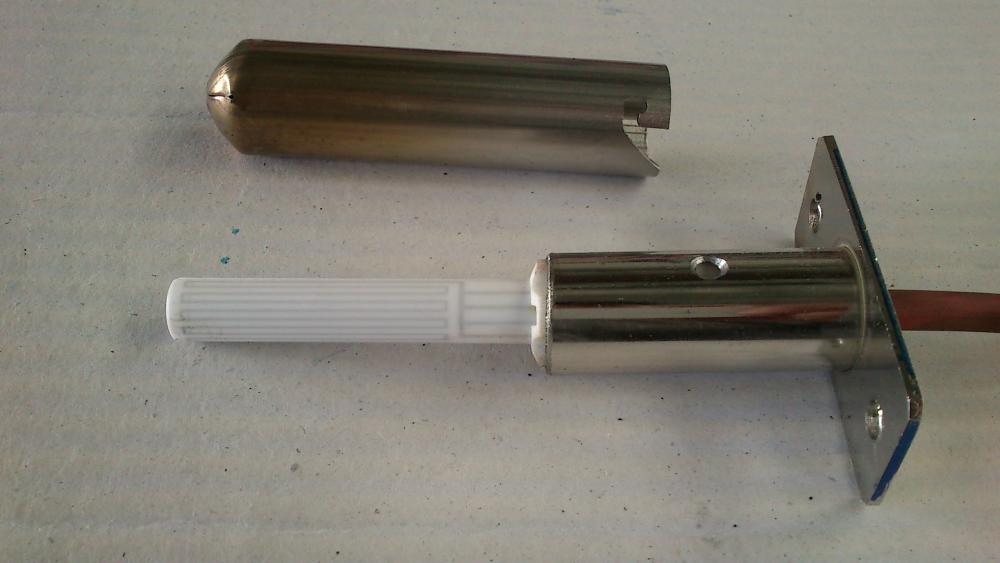

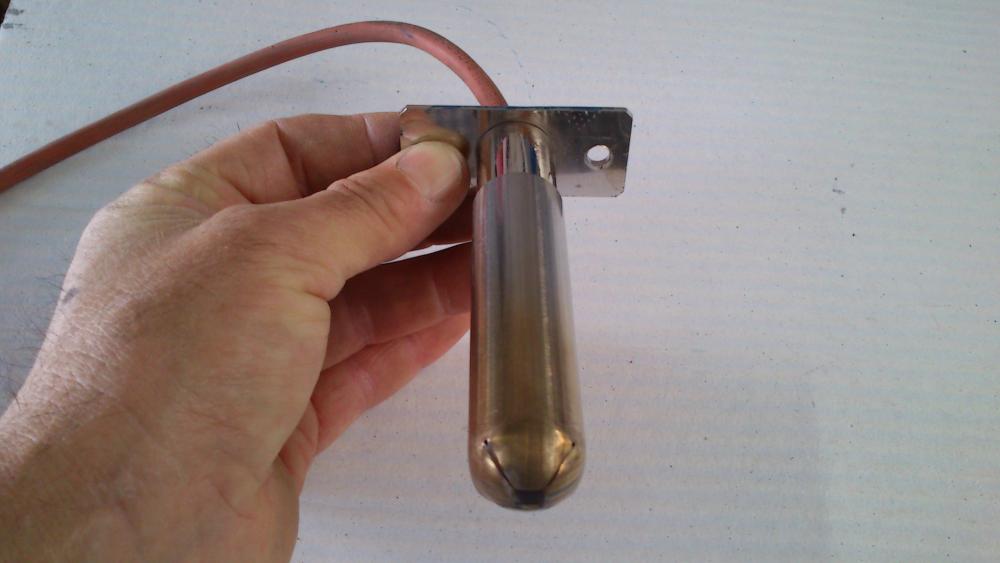

para el encendido utilizo calentadores de ceramica de alta temperatura,
Archivo adjunto 8358 Archivo adjunto 8359
el rele zelio SR2B201BD se encarga de la automatizacion.
