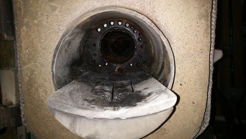

hola a todos y gracias por vuestras aportaciones que me estan dando buenas ideas ,hoy e fabricado otra entrada de combustible mas grande y he roto mis planes que tenia para hacer la tolva ya se me ocurriran cosas .josep mirare lo del motoreductor que me has mandado aver como me sale ,y perdona mi ignorancia pero no te he entendido con lo de la entrada de aire por el tubo que lleva el sinfin me lo podrias poner en un dibujo o un esquema te lo agradezco .:confused:
En esta foto se ven los orificios que te comentaba,
Archivo adjunto 8025
esas planchas de aislante que tienes alrededor del tubo de donde las as sacado conoces alguna web donde pedirlas?¿
Hola grangordo,no son planchas simplemente es mortero refractario,
te pongo el enlace del video en donde se ve como lo ago en el minuto quince,
https://www.youtube.com/watch?featur...krN8_x5mI#t=76
ahora si lo veo gracias josep ,pero como calculas el caudal de aire para quetenga el mismo que por debajo de la rejilla
Lo primero es el fabricarte varias parrillas con distintos pasos de aire, mas en la parte posterior donde se inicia la combustion conjuntamente con los pasos de aire alrededor del tubo de alimentacion, tambien importante el poder variar el caudal de aire regulando las rpm del ventilador,con paciencia y unas cuantas horas lo conseguiras.

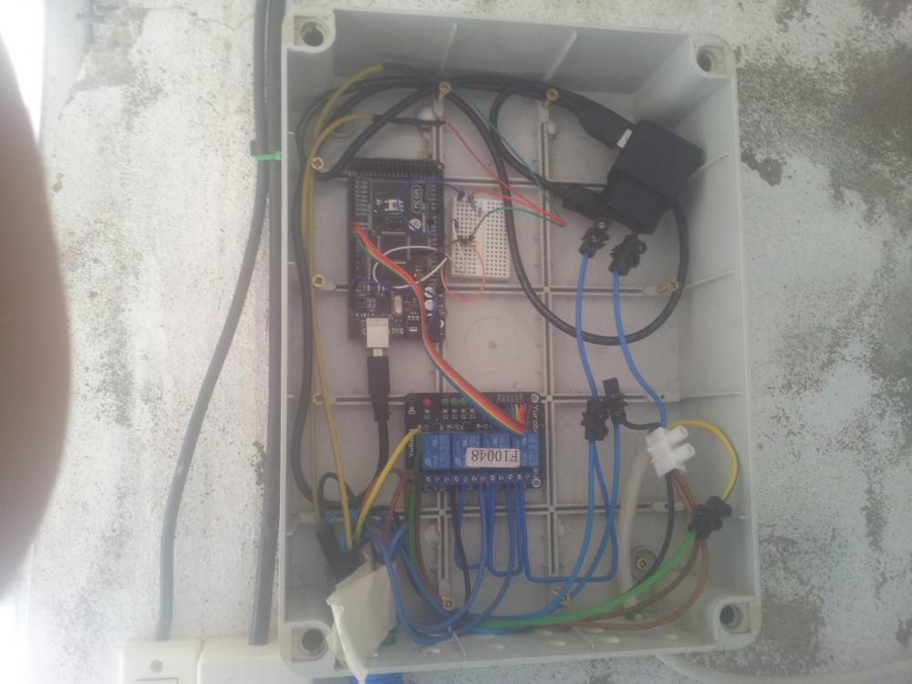

Este es el arduino ya instalado
Archivo adjunto 8082
La fotocelula, yo he utilizado la que tenia el quemador. Pero creo que cualquier fotorresistor LDR
te valdrá. Busca en google.es "arduino ldr" y te saldran ejemplos de como conectarla.
algo así quiero hacer yo. veo que has utilizado una placa de reles tambien para arduino. Si tienes mas información te podría mandar mi correo para que me la pasaras.¿los 4 reles los ocupas todos o como lo haces?
como has regulado la velocidad del ventilador que supongo que sera de ac con condensador.
Bueno ya que lo tienes realizado crees que con esos cuatro va bien para hacer todas las funciones o tienes por otro sitio alguno mas; por ejemplo el ciclico. etc etc
