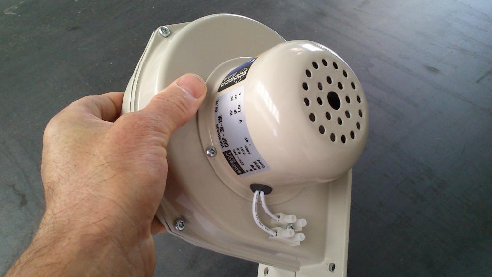

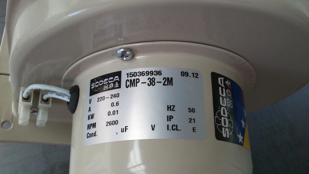

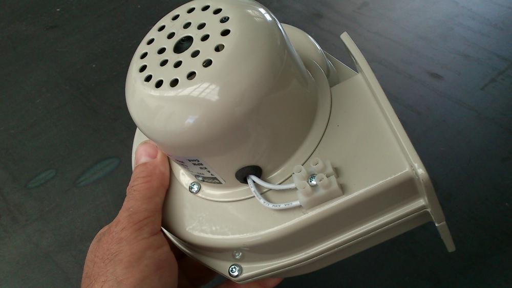

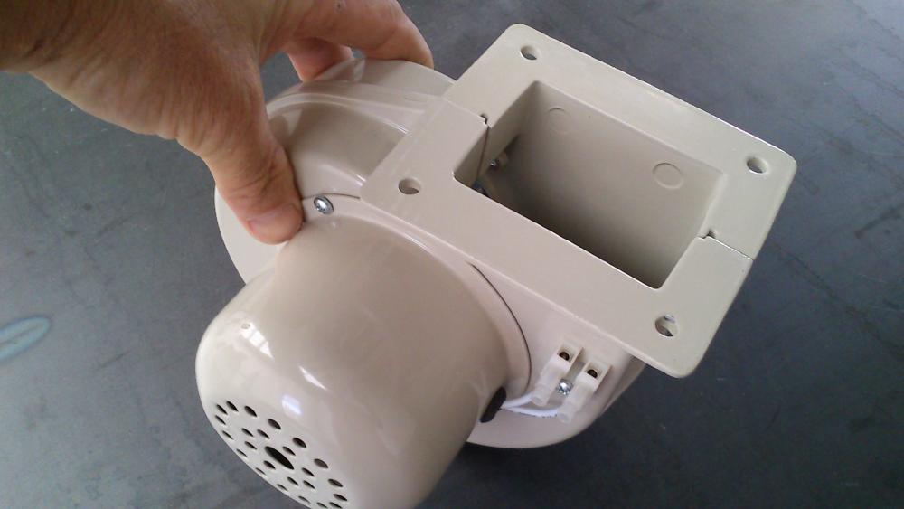

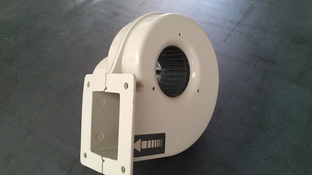

huracannovo el ventilador de mil anuncios no te sirve es inmenso eso si el precio es tirado,si te sirve de ayuda yo utilizo en los nuevos quemadores el modelo de sodeca CMP-38-2M/E,
Archivo adjunto 7941
Archivo adjunto 7942
Archivo adjunto 7943
Archivo adjunto 7944
Archivo adjunto 7945
su precio venta al publico es sobre los 83 euros falta el descuento profesional + o - 30%
Josep ese ventilador siempre va a la misma velocidad, o lo puedes regular? Y si lo regulas la velocidad, como se hace sin necesidad de un variador de frecuencia que valen un pico.

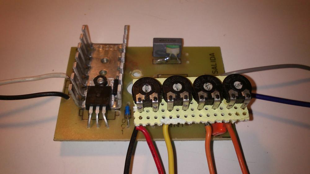

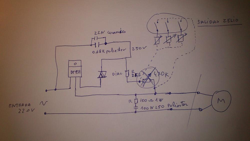

El ventilador en mi caso tiene que funcionar en tres velocidades como minimo,utilizo un circuito dimer es muy simple ay kits ya montados, tenia varios de hace tiempo y los e provechado con unas pequeñas modificaciones con un minimo de electronica tu mismo te lo puedes montar,se quita el potenciometro y le conecto varias resistencias trimer cada una conectada a una salida del zelio ajustadas a las velocidades deseadas,
este es el esquema casi todos son similares,

este mismo esquema lo pase unos meses atras y recuerdo que no le funcionaba bien ya me lo comentareis,
para regular las rpm del ventilador ya existente de un quemador de gasoli a una cuarta parte (70 voltios)de sus rpm no es valido estos motores necesitan mas par y al bajar las rpm no arrancan o al rato se detienen y la resistencia de 100 tiene que ser re 2w se calienta un poco,en este caso yo termine en utilizar un transformador de 220 v primario a 70v y 90v de segundario y se termino el problema.

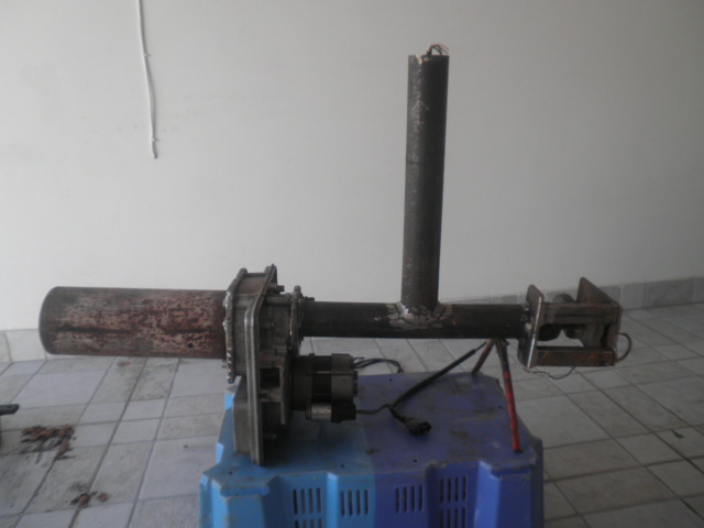

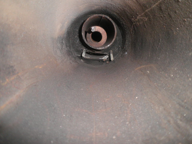

eso la verdad que esta bien pensado grangordo yo todavia estoy pegao en el tema aqui mando fotos de mi proyecto de caldera casi listo aver que hos parece a vosotros que sois unos genios en este temaArchivo adjunto 8001Archivo adjunto 8002Archivo adjunto 8003Archivo adjunto 8004Archivo adjunto 8005Archivo adjunto 8005 mañana la encendere con una tolva provisional a empezar a calcular tiempos de giros del usillo y esas cosas ya seguire colgando cosas para ke me hecheis una mano por si saliera algun problema gracias

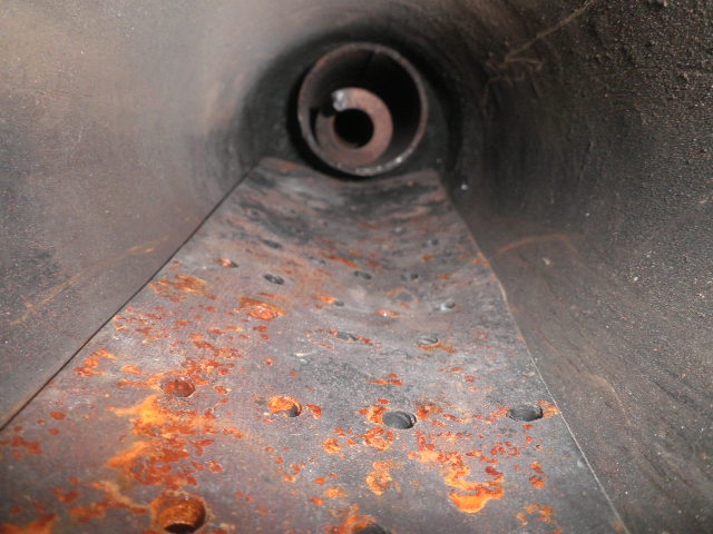

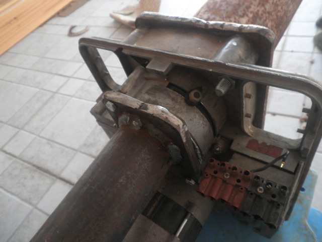

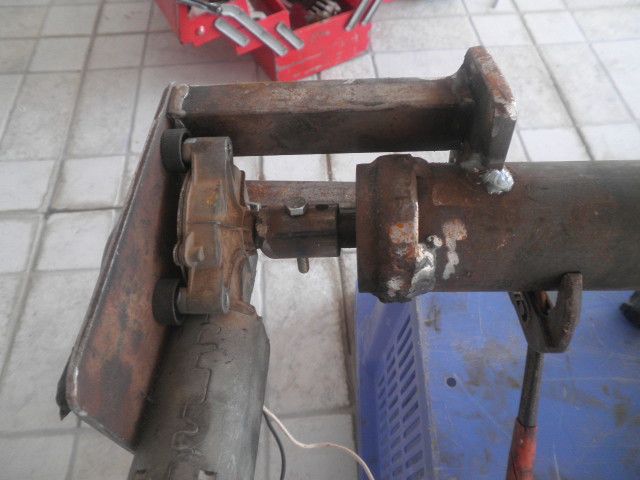

hola a todos hoy e encendido el quemador y he tenido varios problemas 1,la cascara no cae bien por el tubo de entrada se atasca tendre que hacelo mas grande ,2 el humo me reboca por el tubo de llenado ,3 el motor de limpiaparabrisas que le he acoplado en el tubo de llenado tiende a pararse le falta potencia ,grangordo gracias por tu aportacion pero el tubo del cañon lo he dejado un poco largo cuando este totalmente acoplado en la caldera ya le cortare un poco gracias
fusy creo que puedo darte un poco de luz a tus pequeños fallos ya que yo tambien los tube al principio
1º dado que ese tubo de entrada parece de 50mm colocale uno de 80mm o 100mm a mi gusto el de 100mm
2º el humo te reboca porque tienes demasiado cañon y poca presion de aire
3º para el motor suponiendo que se lo as puesto a 12v colocale un motor de las puertas automaticas o de algun panel solar giratorio estos suelen tener mucha mas fuerza aunque vallan a 12v (si quieres puedo enviarte uno de estos ya que yo compre uno y al final no lo use es de 0,5 cv)
No te desanimes pero el intentar reconvertir un antiguo quemador de gasoil no es tarea facil,primero que nada el tubo del quemador entre 18 maxiomo 20 cm y aun mejor si es de 120 de diametro,en la foto parece que el tubo del sinfin es demasiado largo tambien lo mismo no superes los 20 centimetros reduciras considerablemente el esfuerzo del motor y lo mas importante no se ben orificios arredor del tubo del sinfin en la parte interna de la camara de combustion,tienes que conseguir igualar la entrada de aire por la parrilla que por la parte trasera un poco complicado por el poco espacio pero es la unica forma que conseguiras que te salga buena llama sin retroceso de humo.

gracias josep por tus consejos me pondrecon ello si le saco punta al quemador ,el tubo de llenado posiblemente lo voy a cambiar y el motor del sinfin estoy buscando uno de medio caballo con una reductora ,y por lo de tu comentario josep de los agujeros interiores ke kieres decir ke hay que hacer algun agujero tambien al tubo del sinfin

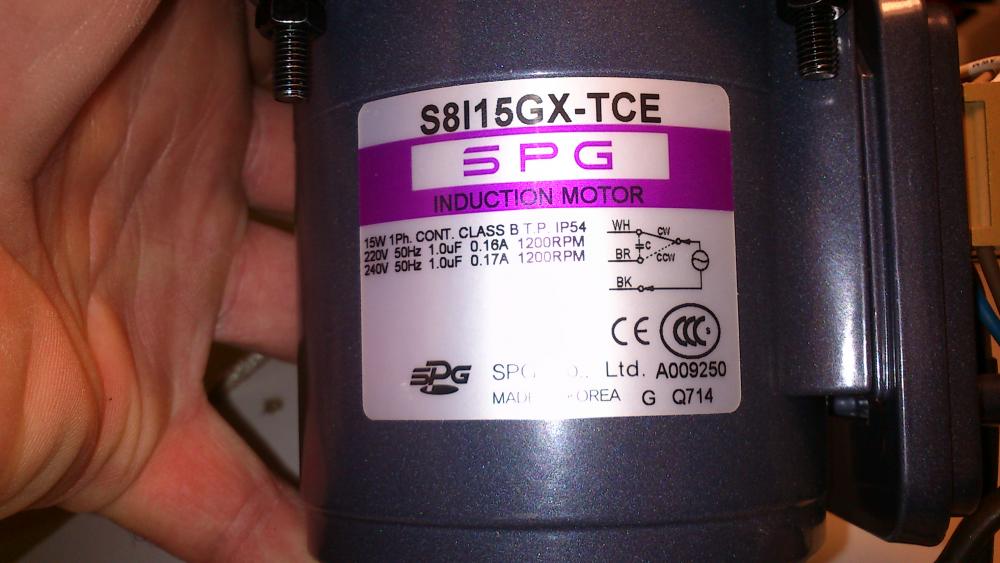

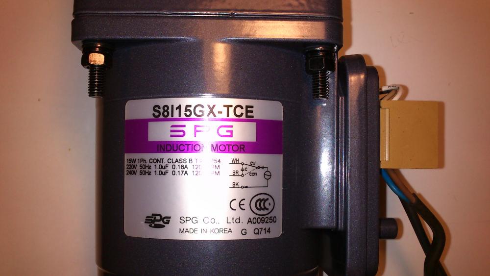

Sobre el moto reductor si quieres ir a lo seguro Safer Instrument son algo caros segun lo mires lo utilizan algunos quemadores del mercado,
motor y reductora que yo utilizo en los diferentes quemadores que estoy probando,
Archivo adjunto 8013 Archivo adjunto 8014
la otra opcion mucho mas economicala de un elevalunas de opel no me acuerdo de modelo acoplandole una corona para aumentar el par y adaptar las rpm adecuadas para girar el sinfin,sigue funcionanado sin problemas,
con respecto a las entradas de aire una es la entrada primaria por la parrilla y la segundaria alrededor del tubo de entrada de alimentacion, tienes que jugar con ello hasta dar con la entrada da aire adecuada a la camara,
